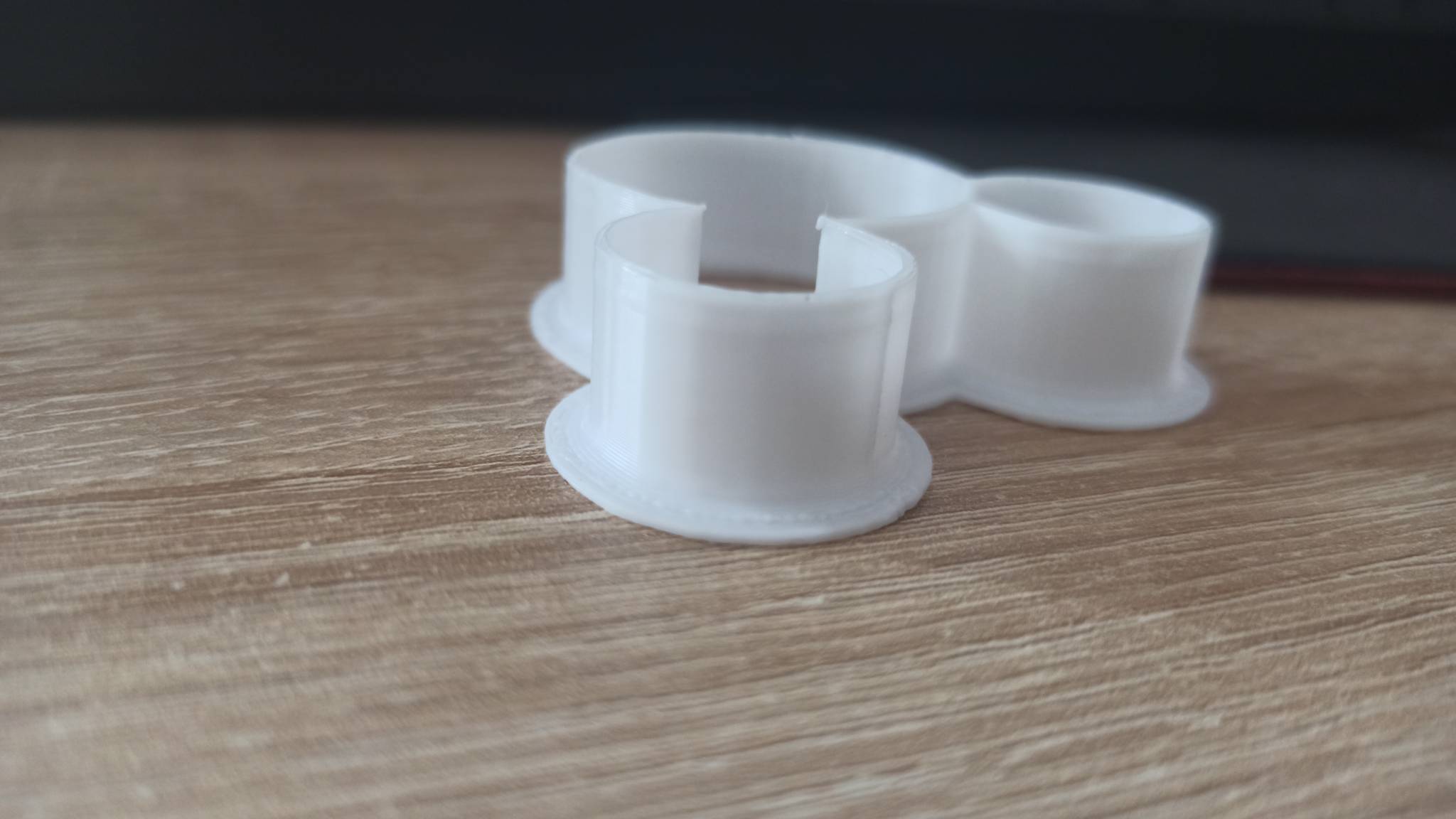

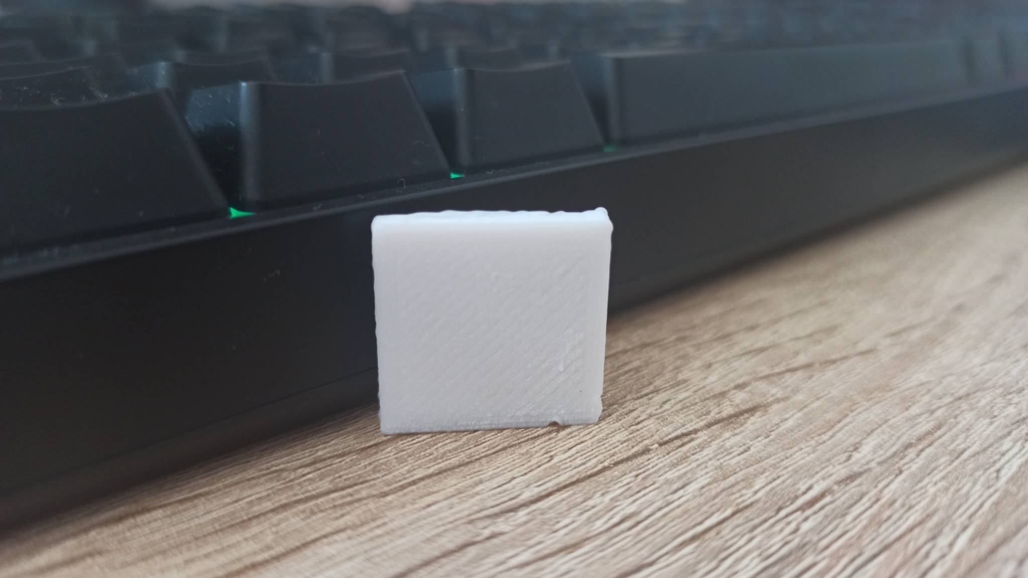

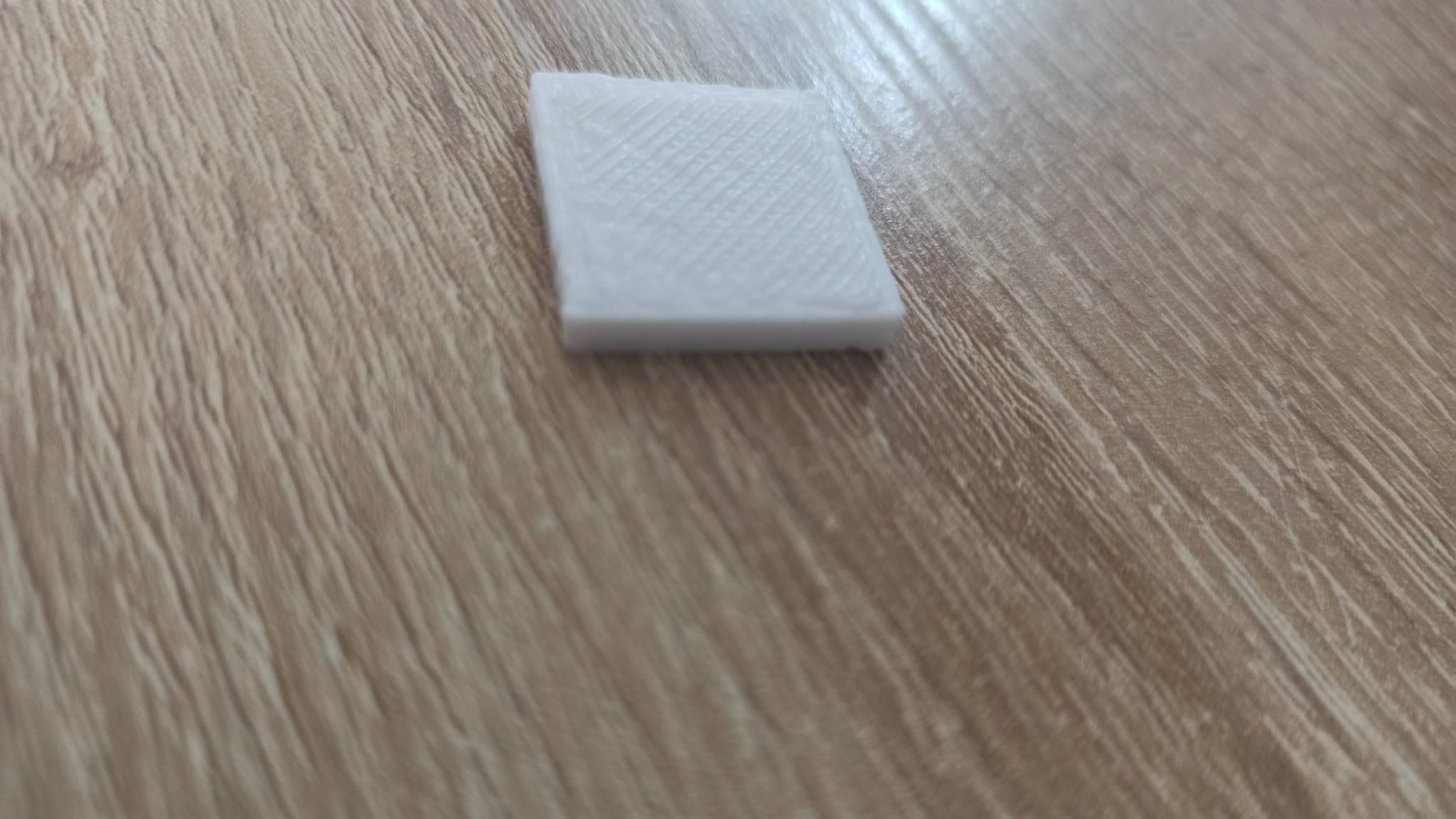

Stryken Posté(e) Aout 18, 2020 Auteur Partager Posté(e) Aout 18, 2020 j'ai essayer de re tester une pièces entre temp je te la montre toujours un emporte pièces Lien vers le commentaire Partager sur d’autres sites More sharing options...

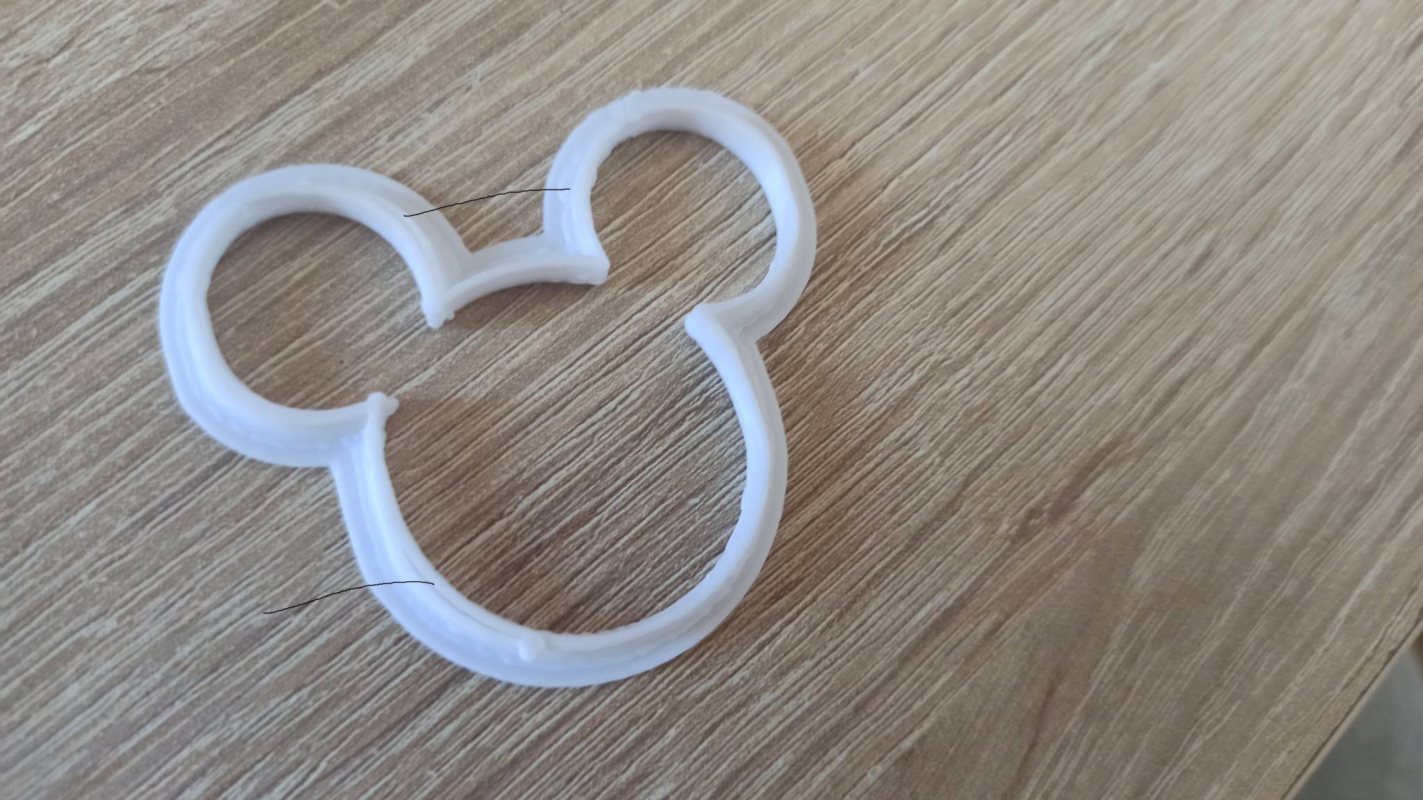

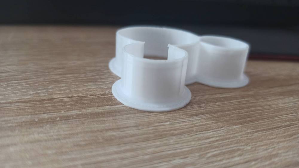

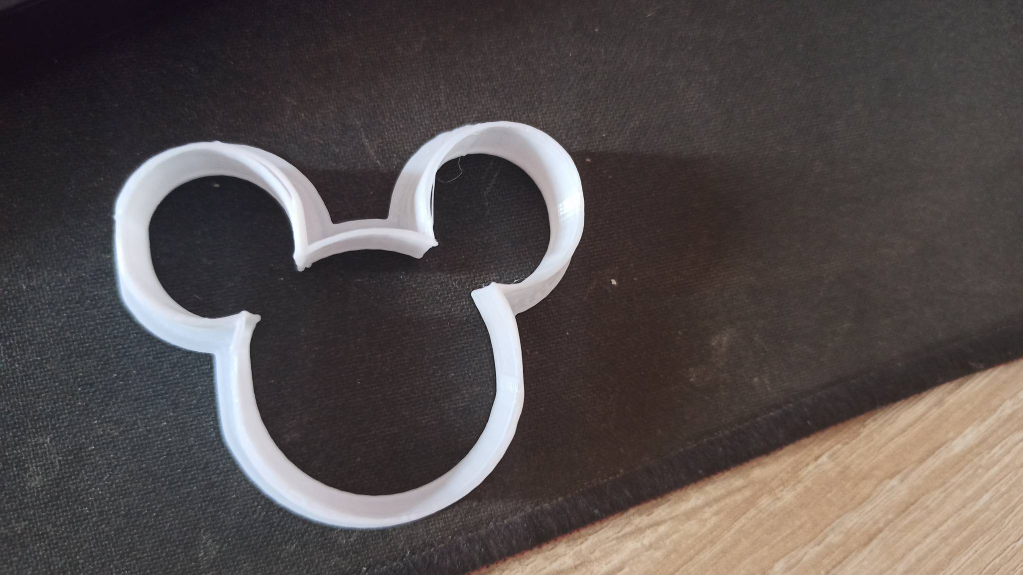

Stryken Posté(e) Aout 18, 2020 Auteur Partager Posté(e) Aout 18, 2020 je te montre le résultat avec deux couches Lien vers le commentaire Partager sur d’autres sites More sharing options...

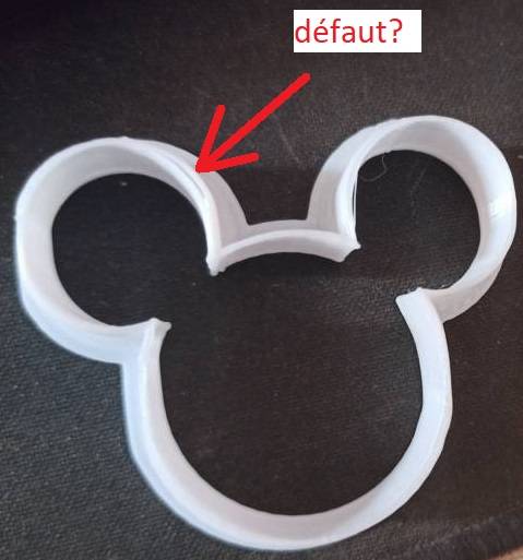

remibora Posté(e) Aout 18, 2020 Partager Posté(e) Aout 18, 2020 (modifié) J'ai l'impression que tu as toujours un problème de décollement de paroi? Pour le carré 20x20, je trouve ça pas mal. J'ai hâte de voir ce que donne le "skull réduit". Modifié (le) Aout 18, 2020 par remibora Lien vers le commentaire Partager sur d’autres sites More sharing options...
Stryken Posté(e) Aout 18, 2020 Auteur Partager Posté(e) Aout 18, 2020 oui toujours la et un peu en bas a gauche mais l'on voit pas trés bien ce n'est pas méchant mais j'aimerai vraiment résoudre ce problème je commence a désespérer... Lien vers le commentaire Partager sur d’autres sites More sharing options...

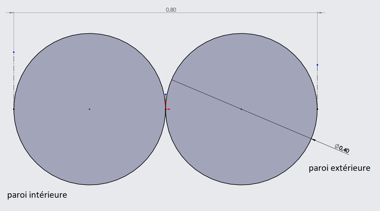

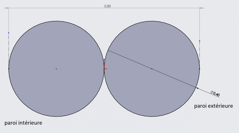

remibora Posté(e) Aout 18, 2020 Partager Posté(e) Aout 18, 2020 Pour l'explication mécanique, cela s'applique surtout aux structures CoreXY donc pas/peu à ta machine. Tu peux vérifier la tension des courroies... Le point logiciel, c'est ce dont je t'ai déjà parlé. Voici une coupe du mur que tu essaies d'imprimer: la largeur est égale à 2x Ø buse. Si tu es en sous-extrusion, Cura ne va pas combler l'espace entre les 2 parois car il est trop faible. C'est pour cela que je te disais de jouer: - sur la largeur de ligne: en mettant 0.35 / 0.3 l'espace entre les 2 parois serait suffisant pour que Cura rajoute une ligne - et/ou sur le débit pour arriver à superposer un peu plus les 2 lignes. C'est un compromis à trouver. Il y a aussi l'aspect vitesse, mais comme tu es déjà à 30mm/s, si tu baisses plus, les temps d'impression vont être long (à toi de voir). Si quelqu'un à d'autres idées, qu'il n'hésite pas à se manifester. Je pense aussi qu'à un moment tu as bugué: quand tu dis avoir paramétré une largeur de 0.6mm avec un débit de 150%, tu n'aurais pas dû avoir 2 parois mais une seule. Tu devrais reprendre calmement tes réglages sur des petites pièces. Lien vers le commentaire Partager sur d’autres sites More sharing options...

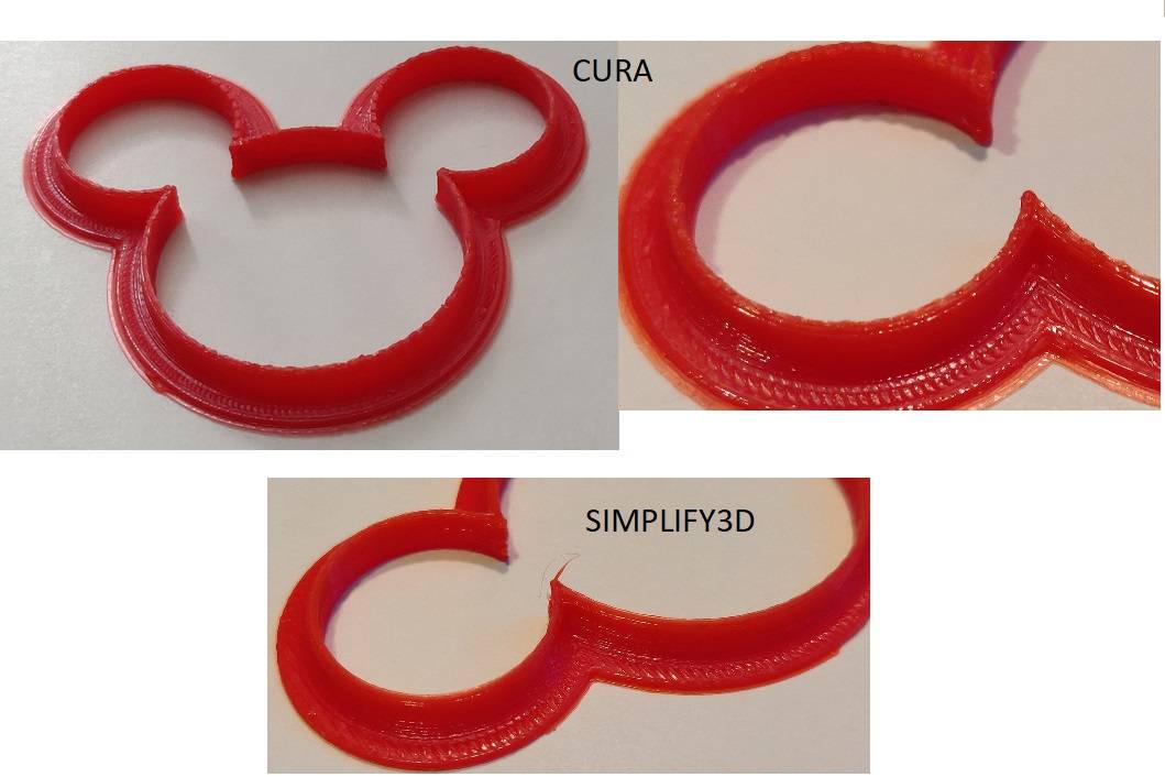

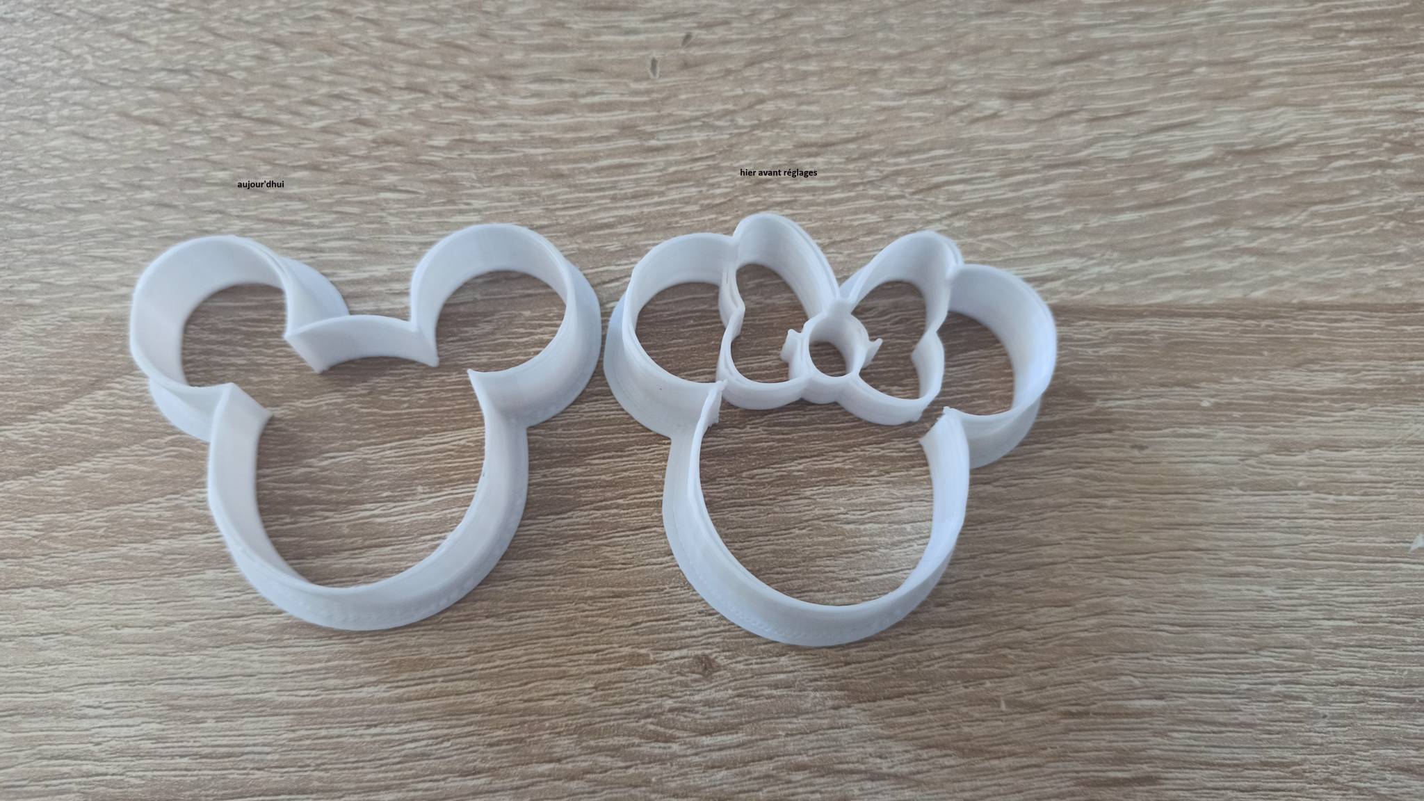

remibora Posté(e) Aout 19, 2020 Partager Posté(e) Aout 19, 2020 Bon, j'ai un peu travaillé pour toi. J'ai fait 2 impressions avec 2 stratégies différentes: 1- Sous Cura, j'ai imprimé avec des lignes de largeur 0.3 (buse de 0.4mm). J'ai laissé une hauteur de couche de 0.2mm mais il vaudrait mieux ne pas dépasser 50% de la largeur soit 0.15mm. 2- Sous Simplify3D, j'ai laissé la largeur en automatique, 1 seule paroi (coque de contour/périmètre : 1) avec un remplissage à 100%. La grosse différence est qu'avec Cura, la dernière couche est mieux gérée, il fait une seule trajectoire alors que Cura dépose des petits morceaux ! Tu noteras que je suis en légère sur-extrusion, ce qui est bénéfique pour ce genre de pièces. Je joints les profils pour les 2 logiciels ainsi que le fichier pièce modifié si tu veux faire des tests (j'ai réduit la hauteur). Attention, n'imprime pas avec mes profils, ils sont spécifiques à ma machine! Alfawise U20 (precis).fffProfil_Mickey.curaprofileProfil_Mickey Cura4.5.0.htmlMickey.STL Bon courage, en espérant que tu n'as pas abandonné et que ta machine n'est pas déjà sur leboncoin! Lien vers le commentaire Partager sur d’autres sites More sharing options...
