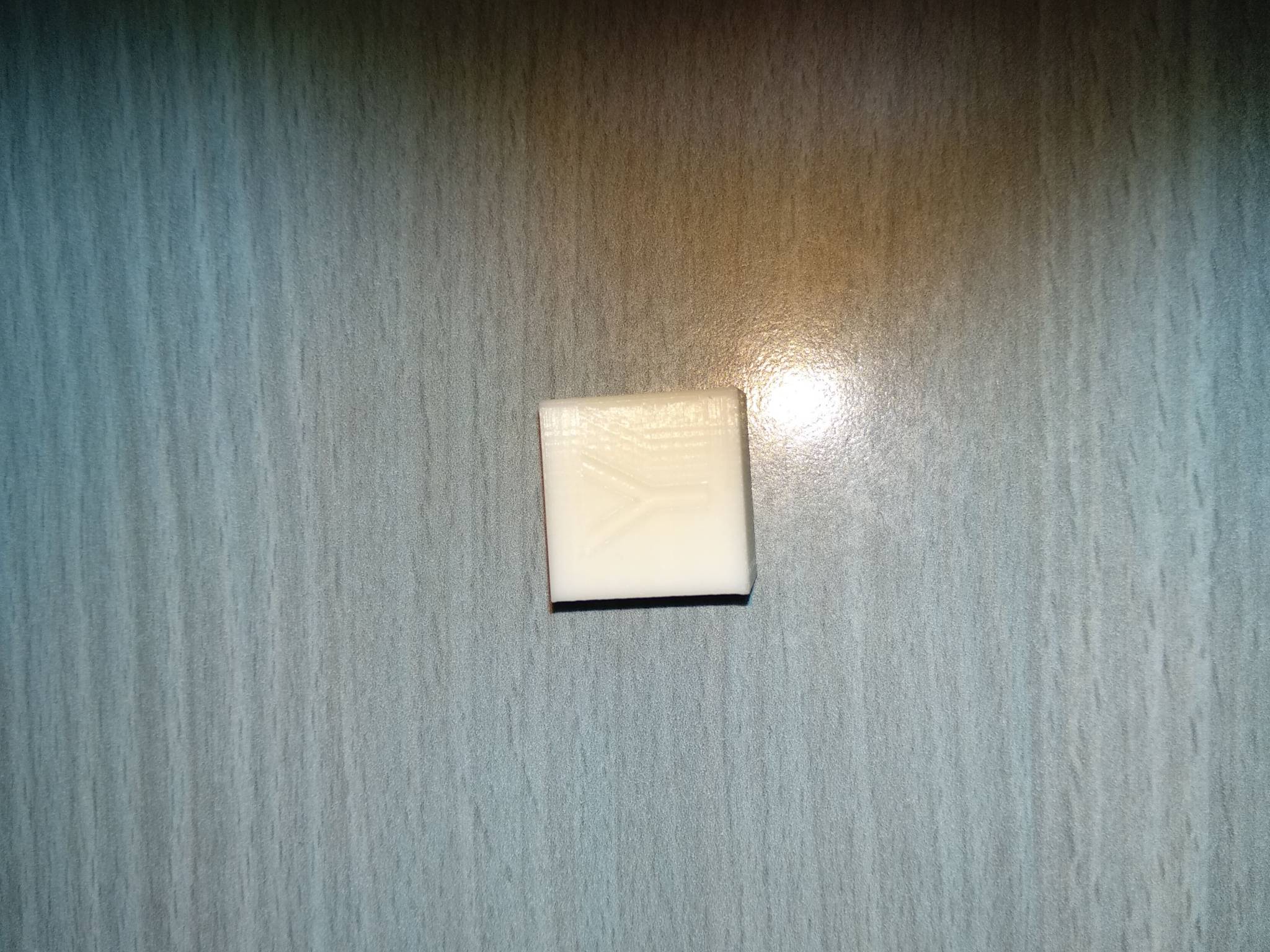

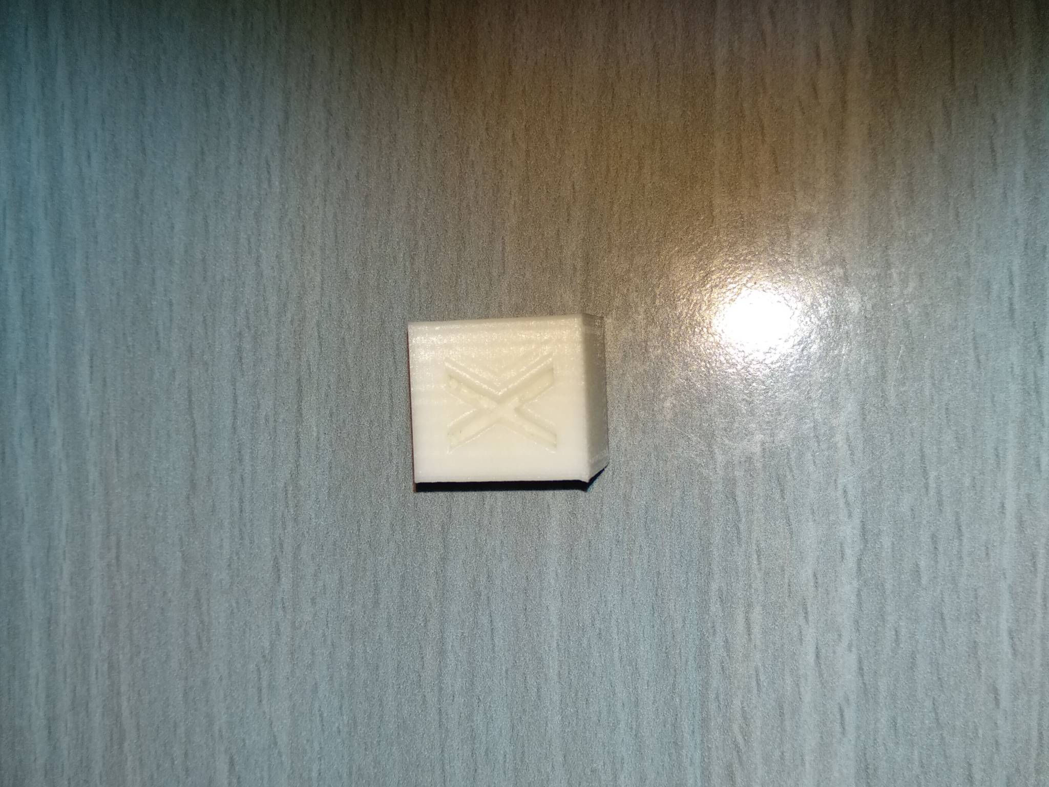

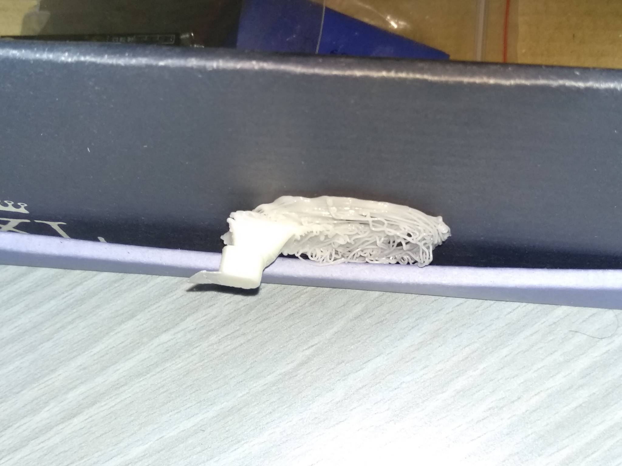

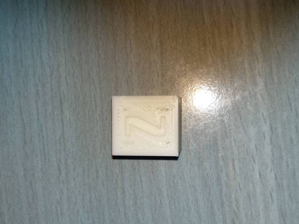

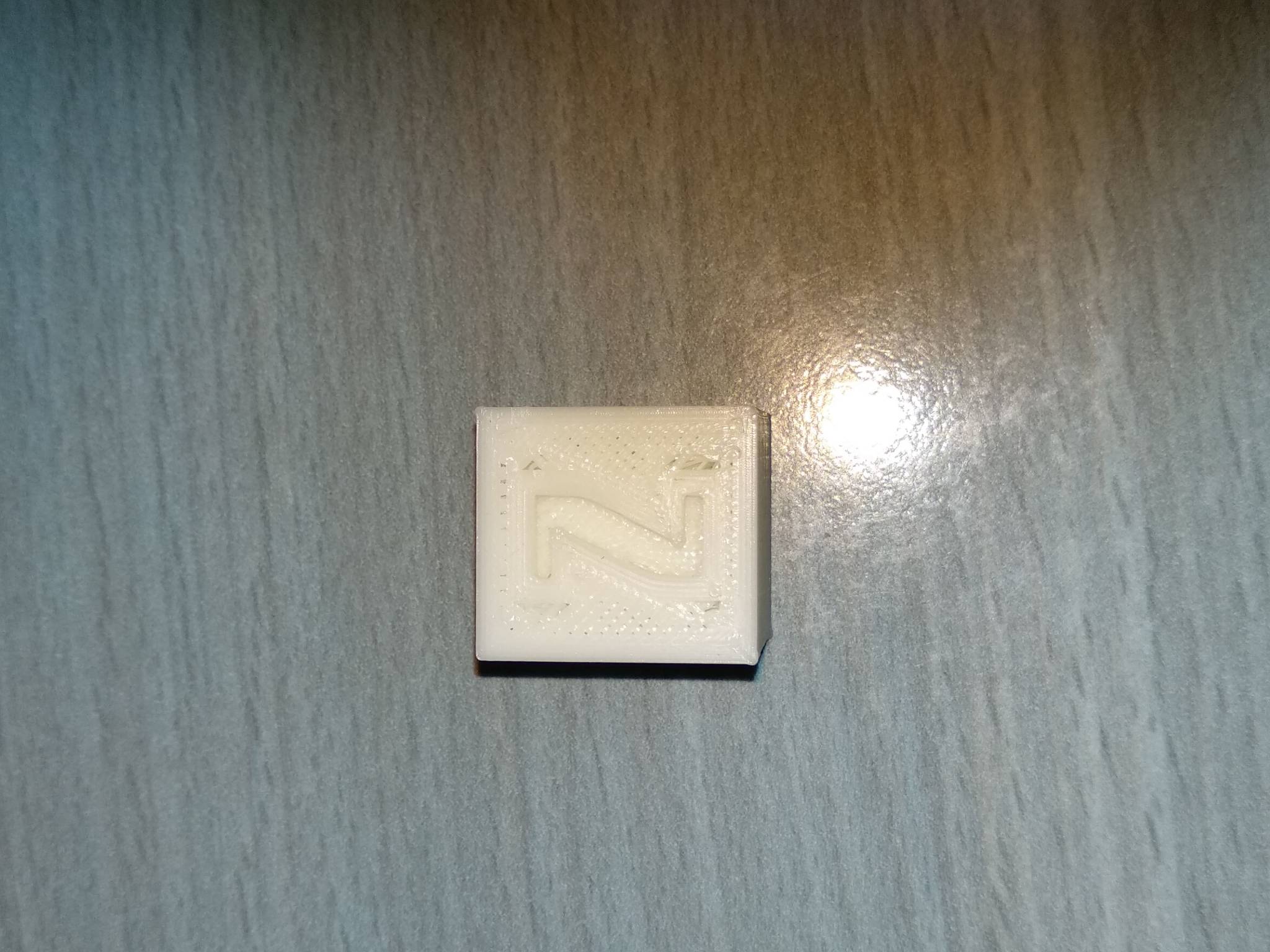

sugus Posté(e) Aout 17, 2020 Partager Posté(e) Aout 17, 2020 (modifié) Hello, Premiers pas et premières impressions avec l'Ender 3 Pro. Le montage s'est relativement bien passé mais il a pris du temps. Bed leveling pas évident à faire. J'ai directement essayé le "chien" mais c'était une catastrophe, j'ai arrêté après 20 minutes car tout se décollait directement. J'ai cherché un peu pour ce problème et apparemment ça pouvait provenir d'une température trop basse. J'ai donc voulu essayer avec une autre pièce en préchauffant le bed. J'ai essayé cette pièce https://www.thingiverse.com/thing:3176144 Re-catastrophe Ca semblait bien parti à la base mais j'ai arrêté l'impression car il y avait un énorme décalage. Si qqn a une idée sur ce qui s'est passé, je suis preneur On voit que la base est bonne et puis c'est parti en cacahuète... Je ne me suis pas découragé, j'ai refait un bed leveling, j'ai serré la grosse vis sur l'axe avec l'extrudeur et j'ai retendu les cables pour le déplacement. 3eme essai avec le cube de calibration et là, ça semble vachement mieux. A votre avis, le calibrage est bon maintenant ? Sur le Z, on voit que la finition n'est pas superbe mais ça passe. Sur le Y, tout semble ok (mais le creux est moins grand que sur X et Z). Sur le X, ça semble ok aussi mais il n'est pas très centré. Est-ce que ça veut dire qu'il y a encore un mauvais réglage ? Demain je ré-essaie la 2eme pièce. J'ai aussi entendu qu'on pouvait flasher le firmware. Est-ce nécessaire de faire ça pour la qualité d'impression ? Et autre chose qui me semble un peu bizarre mais c'est peut-être normal, quand je fais le "home" en vue de faire le bed leveling, la buse se met en bas à gauche mais elle sort légèrement du plateau. Aucun idée si c'est le bon comportement. Merci pour vos idées et conseils ! A bientôt. Modifié (le) Aout 17, 2020 par sugus Lien vers le commentaire Partager sur d’autres sites More sharing options...

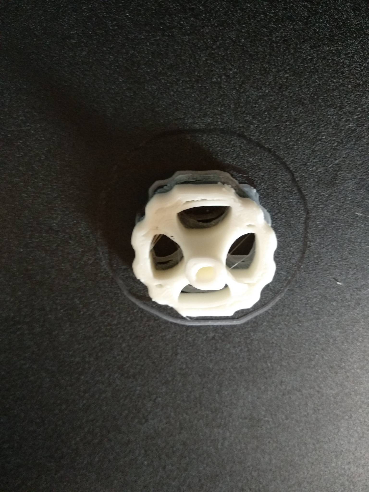

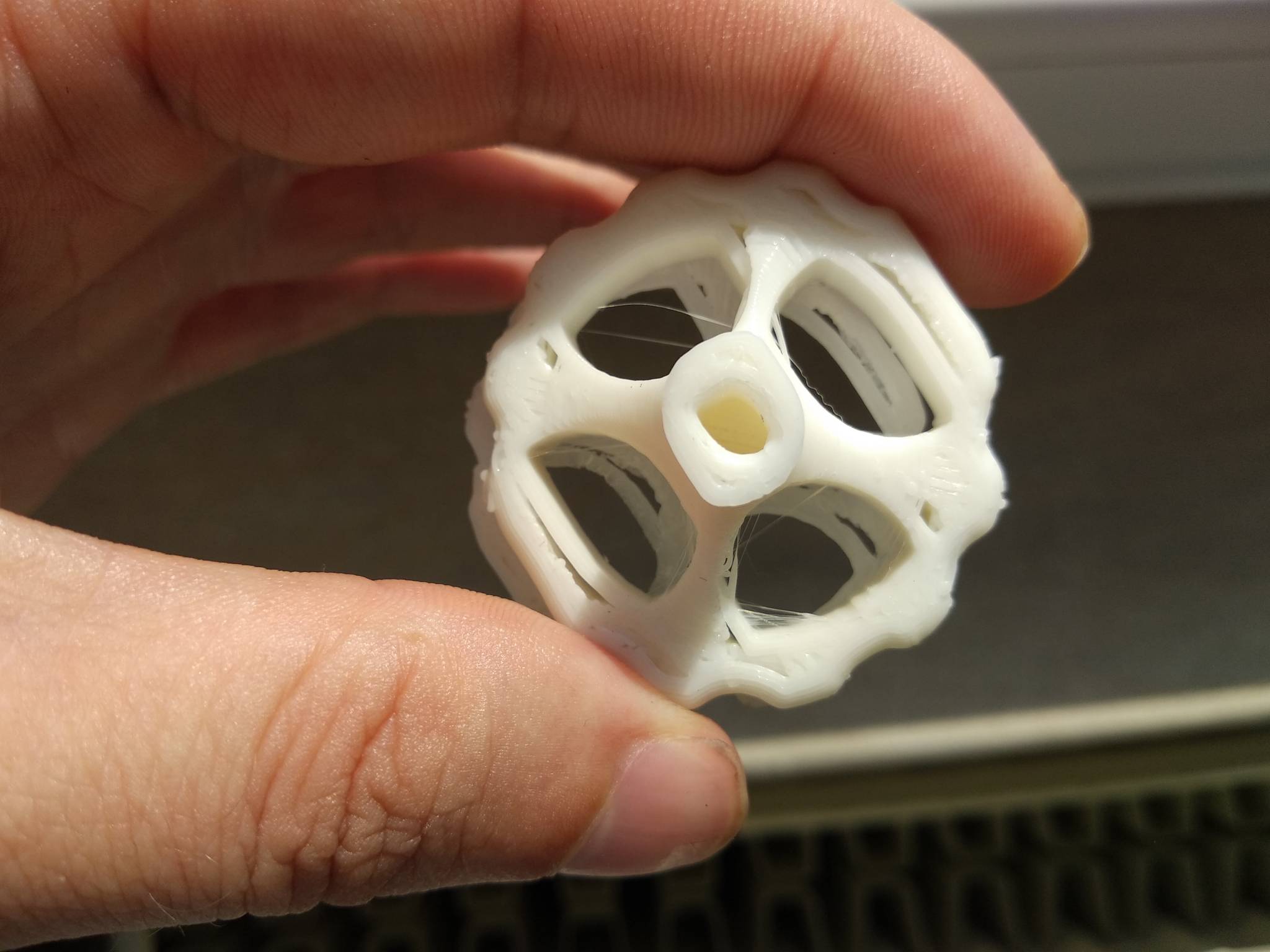

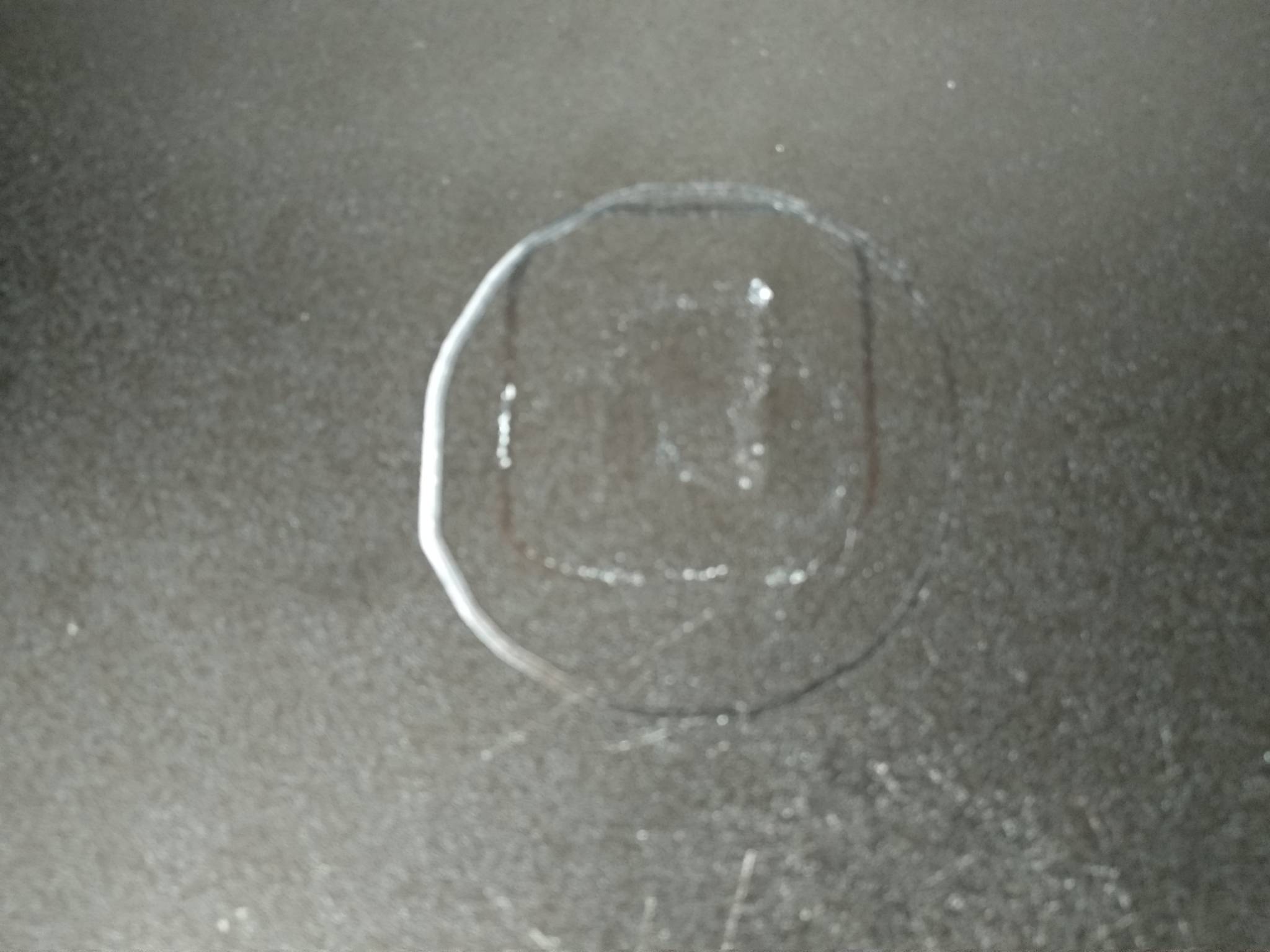

sugus Posté(e) Aout 20, 2020 Auteur Partager Posté(e) Aout 20, 2020 Hello, J'ai ré-essayer la pièce que j'avais complètement foiré (dans l'autre sens cette fois-ci). C'est mieux mais pas encore top. Premier constatation, la première couche ne semble pas vraiment uniforme. Je sais pas trop de quoi ça pourrait provenir ? Un mauvais réglage du bed ? Le 2eme problème mais c'est peut-être lié, j'ai une sorte de décalage sur les 1ères couches (axe des x ?) SI vous avez des idées pour régler ça, ça serait vraiment sympa car je sèche Merci pour votre aide ! Lien vers le commentaire Partager sur d’autres sites More sharing options...
Avrel Posté(e) Aout 20, 2020 Partager Posté(e) Aout 20, 2020 il y a 26 minutes, sugus a dit : Hello, J'ai ré-essayer la pièce que j'avais complètement foiré (dans l'autre sens cette fois-ci). C'est mieux mais pas encore top. Premier constatation, la première couche ne semble pas vraiment uniforme. Je sais pas trop de quoi ça pourrait provenir ? Un mauvais réglage du bed ? Le 2eme problème mais c'est peut-être lié, j'ai une sorte de décalage sur les 1ères couches (axe des x ?) SI vous avez des idées pour régler ça, ça serait vraiment sympa car je sèche Merci pour votre aide ! Contrôle la tension de tes courroies Lien vers le commentaire Partager sur d’autres sites More sharing options...
Idealnight Posté(e) Aout 20, 2020 Partager Posté(e) Aout 20, 2020 et sur ta première image tu es trop proche du bed en partie, ton bed est mal réglé. Lien vers le commentaire Partager sur d’autres sites More sharing options...
sugus Posté(e) Aout 21, 2020 Auteur Partager Posté(e) Aout 21, 2020 Effectivement, je remarque que la courroie sur l'axe x est moins tendue que l'autre. et je refaisun réglage du bed. Merci les gars ! Lien vers le commentaire Partager sur d’autres sites More sharing options...
sugus Posté(e) Aout 23, 2020 Auteur Partager Posté(e) Aout 23, 2020 Tous les problèmes semblent réglés Merci beaucoup ! Lien vers le commentaire Partager sur d’autres sites More sharing options...
Avrel Posté(e) Aout 23, 2020 Partager Posté(e) Aout 23, 2020 il y a une heure, sugus a dit : Tous les problèmes semblent réglés Merci beaucoup ! bon prints Lien vers le commentaire Partager sur d’autres sites More sharing options...
