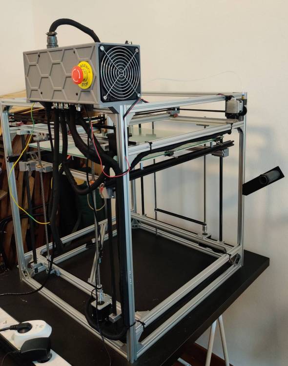

Salut a vous,

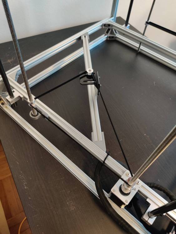

Rapide presentation de ma cubique dont je viens de finir la realisation. C'est au depart une Vulcanus Max que j'ai monte il y a au moins 5 ans. Des le debut elle ne m'a donne satisfaction, je trouve le design mal foutu, autant au niveau des courroies (qui se croisent) que des chariots ou l'entrainement du plateau avec 2 tiges trapezoidales qui entrainaient beaucoup de jeu.
Ensuite je l'ai demonte pour demenager et je ne l'ai pas remonte.
Il y a quelques temps j'ai craque et j'ai achete 2 kits de linear rails pour la CR10S5. Apres montage ca n'apportait rien du tout...😡
Je me retrouve donc avec un kit pour adapter sur rail une tete de CR10, 2 rails Igus et 1 rail sans marque. J'ai egalement le hotend d'origine de la CR10S5 car celle-ci est en full metal. Bref pas mal de matos et une petite somme depensee pour rien.
Ca m'a motive pour remonter la bete en utilisant au maximum mon stock de piece pour refaire une CoreXY (mon dieu le stock de pieces que je trimballe autour du monde!). C'est donc un mix entre une Vulcanus, Hypercube, kit rail CR10 et design perso. C'est un assemblage assez eteroclite (reference au nom).
Vous verrez sur les photos que tout n'est pas tout a fait adapte 🤣

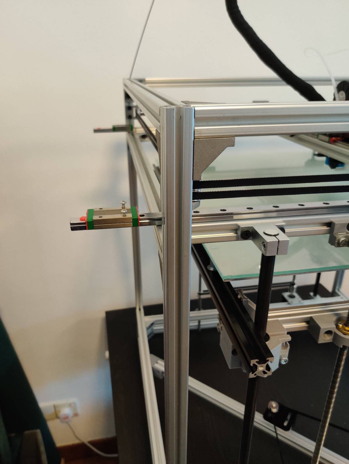

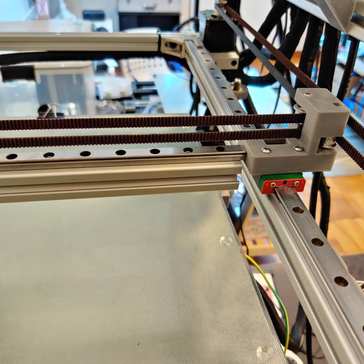

  • Les 2 rails Igus sont trop longs et 2 chariots ne servent a rien
  • Profiles alu trop longs pour le bed
  • 1 courroie pour le Z trop longue
Vue de face:
Cote gauche:

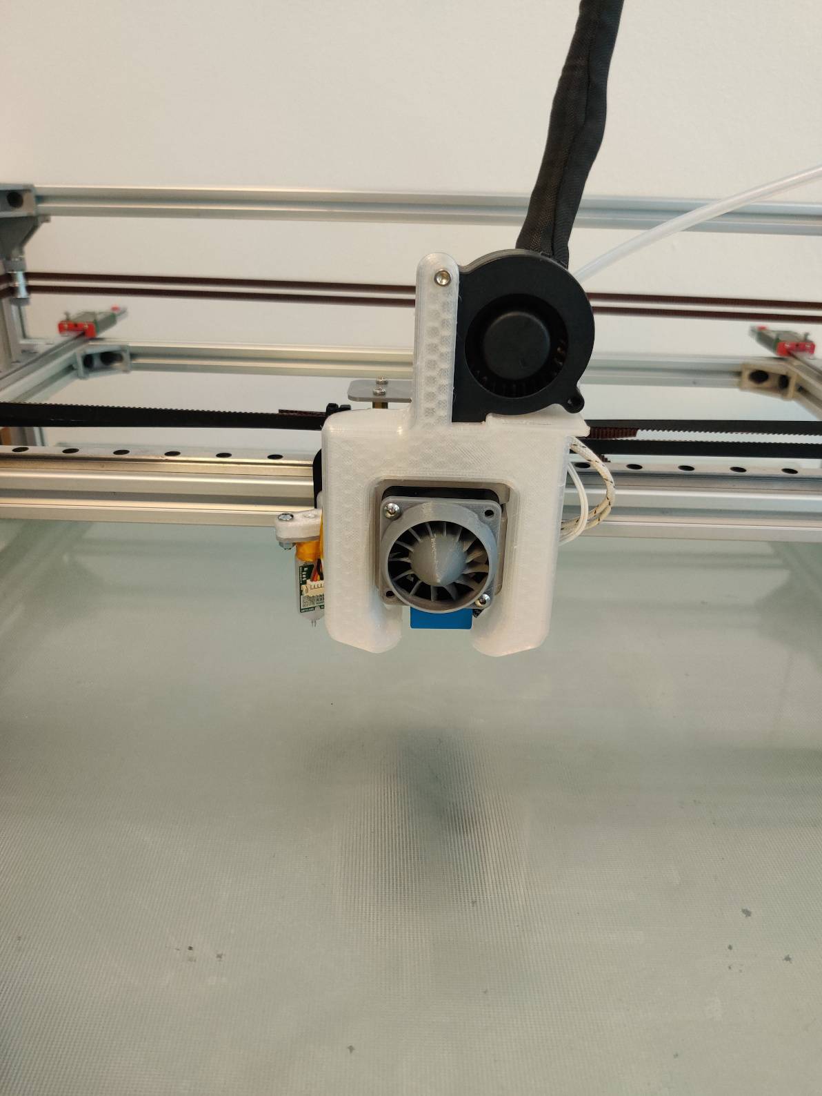

La tete de CR10:
la courroie trop longue:
Les rails trop longs:

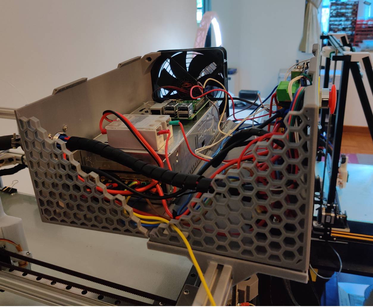

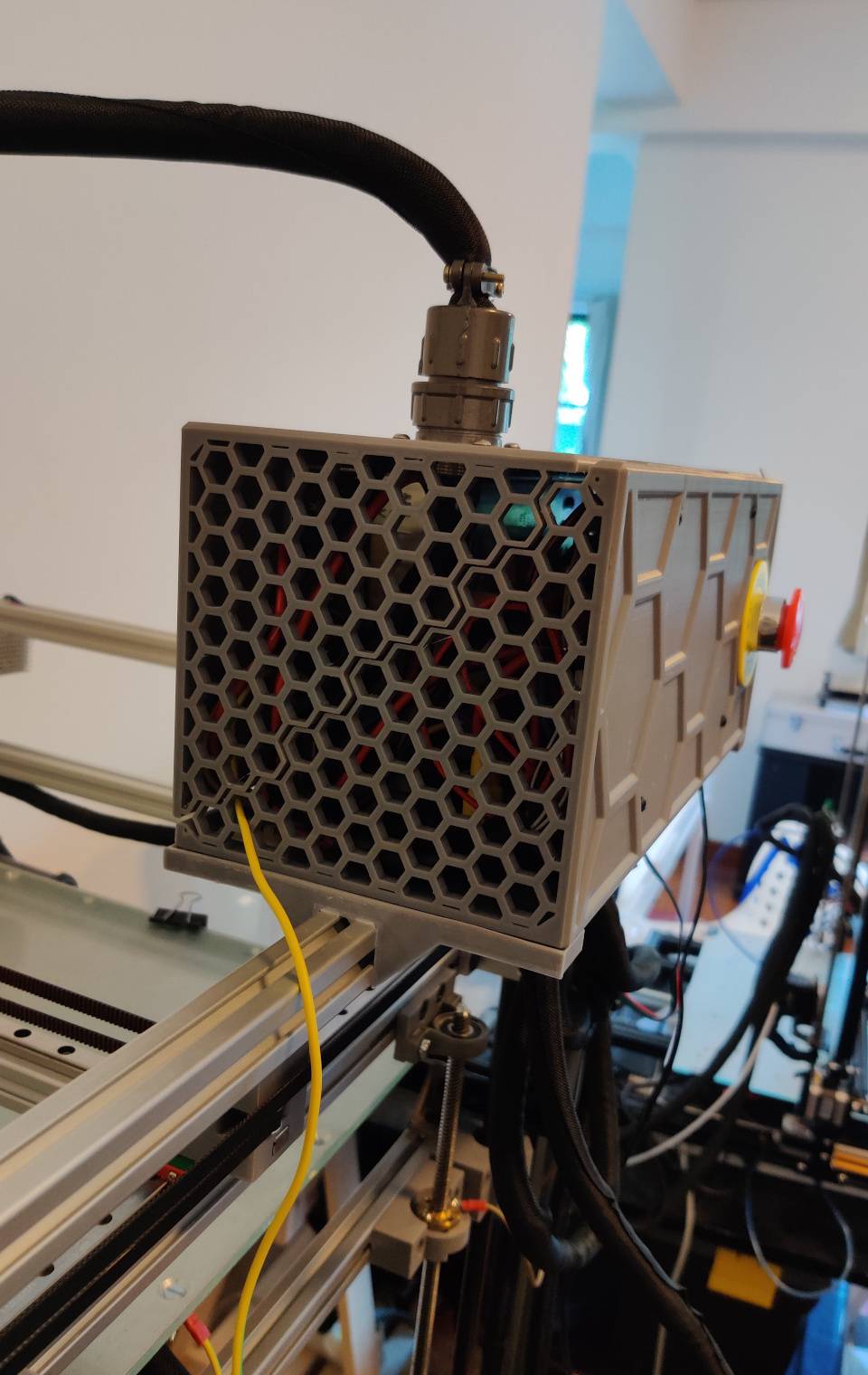

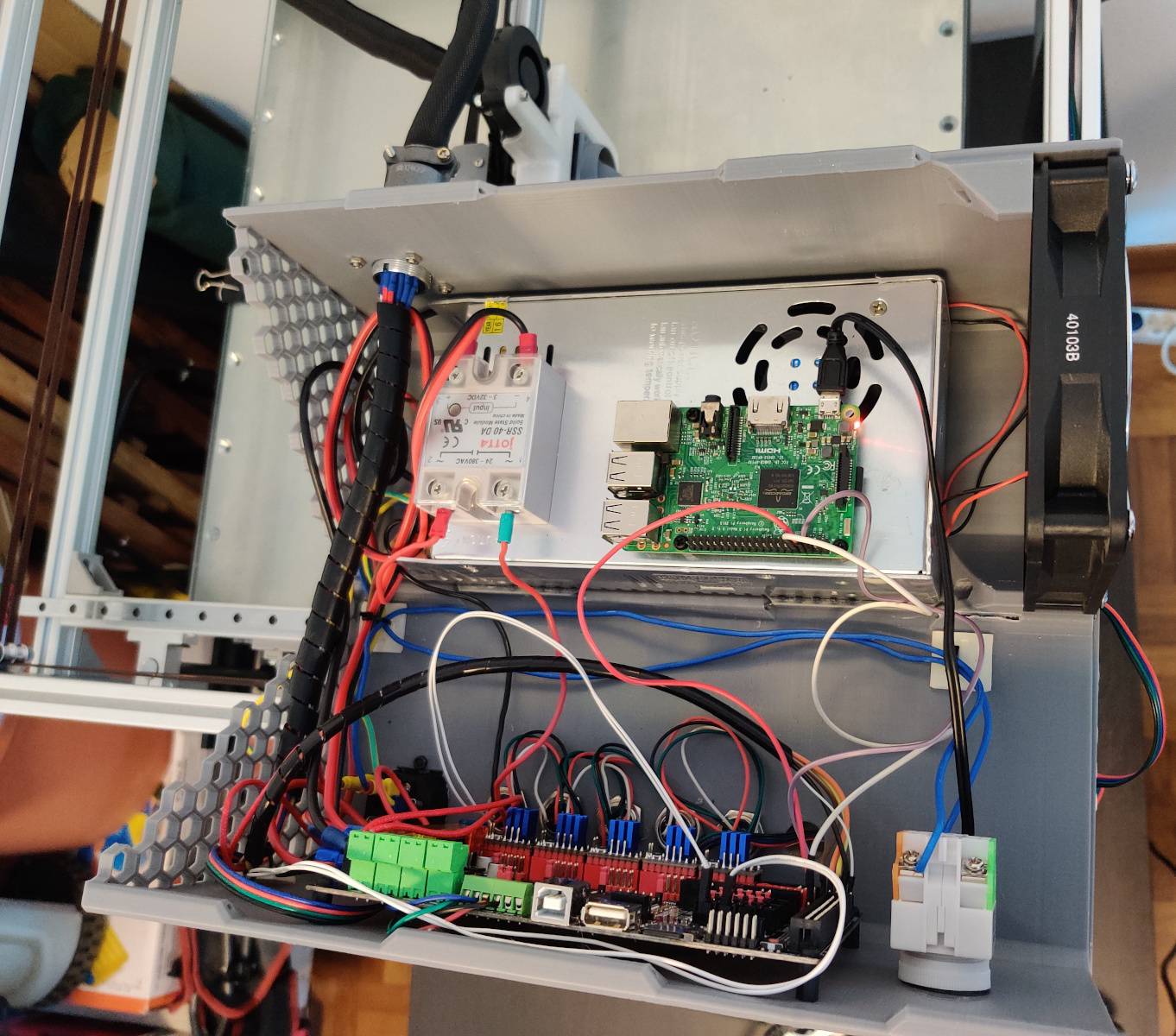

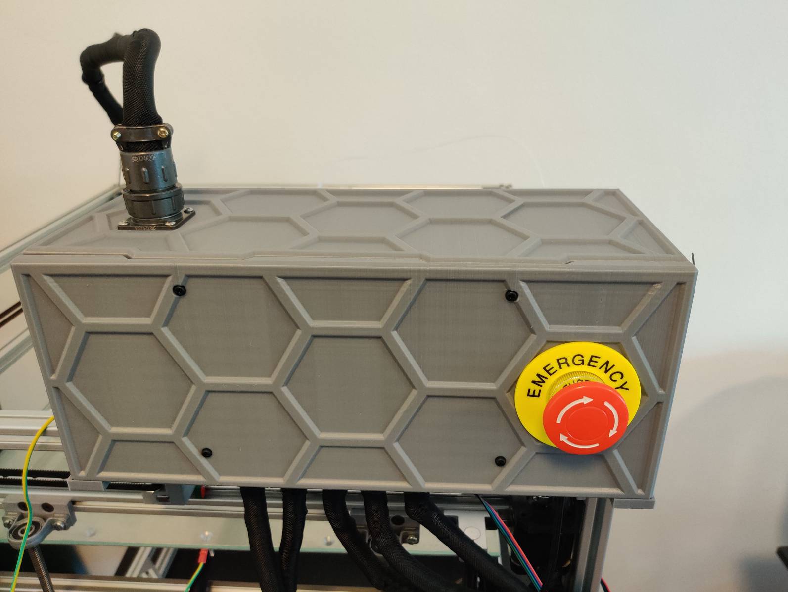

J'ai souhaite avoir toute l'electroniqe en haut car j'ai 2 enfants en bas age. Une fois Junior a mis un tournevis plat entre les pin du GPIO du Rpi3 lors d'une impression. Pas de casse mais le Rpi a plante. Depuis j'essaye de tout integrer dans un coffret ferme et hors d'atteinte 😉.
IMG_20200820_094800.thumb.jpg.9cd7b84b70ed4479e8d5f6750cdabfc8.jpgIMG_20200820_094805.thumb.jpg.0c3911b8ad01db22fd068f7cf9447699.jpgIMG_20200820_094947.thumb.jpg.b1d2bad7200ef6f2ae3489af5a0a2c50.jpg
Le fil jaune c'est la mise a la terre du bed en 220V (je ne souhaite pas me suicider 😉😂, special dedicace). J'ai pas encore recu le connecteur GX 6 pins pour pouvoir le passer avec les autres fils.
Il manque egalement un connecteur pour l'extrudeur.
La bete fait 600*600*700 avec un plateau de 500*500.
J'ai fait une premiere impression avec le profil de la CR10S5 et je suis tres satisfait. Il faut encore faire des reglages mais la qualite est la et beaucoup moins de ghosting sur la cubique.

Pour les rails j'ai un peu craque, ce ne sont pas des igus mais des hiwin, MGNR12C plus exactement.
Ca glisse tres bien, le rail du X est beaucoup plus fin et n'a pas de marque. J'ai mi un profile pour limiter la flexion. Pour le moment cela semble convenir.
La partie commande est assuree par une GTR V1.0 de Bigtreetech. Grace @Tircown j'ai reussi a la brancher via GPIO au Rpi et donc je peux fermer la boite.
Le seul regret c'est qu'elle est legerement plus bruyante que la CR10S5. La S5 est equipee d'une SKR1.3 et des TMC2209 de Fystec et la cubique des TMC2209 de Bigtreetech.
Les deux sont en stealshop avec des hybrid_treshold adaptes.

J'ai recu mes deux extruders mini-BMG  de TriangLab pour la CR10S5 (que je veux passer en tete mixing color de BTT) donc j'ai monte le BMG sur la cubique.
Ca ameliore deja le niveau sonore, le titan aero style (copie CN) vieux de 5 ans etait bruyant. Neanmoins ca reste quand meme plus bruyant que la CR10S5, je soupconne que cela vienne des rails et peut etre de la technique coreXY ou bien de la vitesse d'impression qui n'a rien a voir.

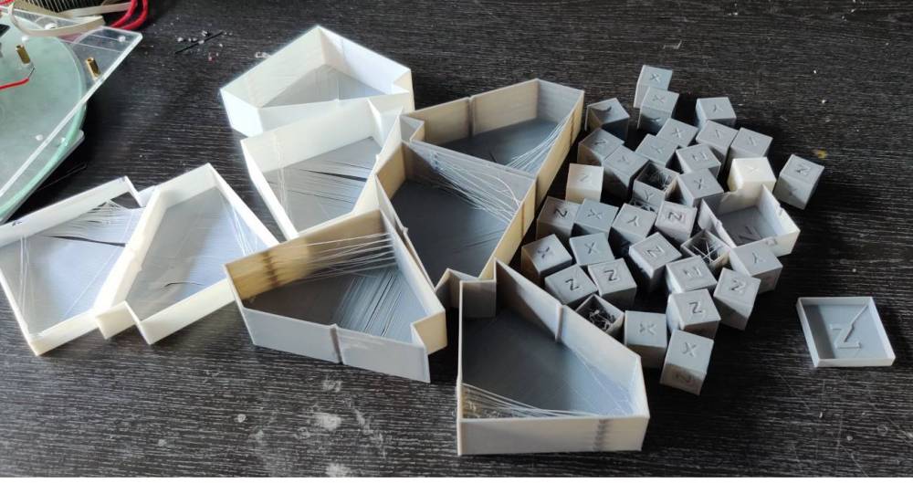

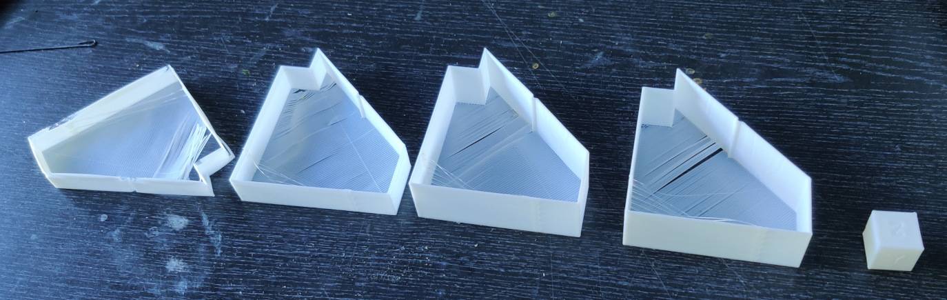

Salut,
Apres quelques tests :
La machine a sortie ses premieres pieces, des supports pour bobine de 5Kg.
J'ai baisse l'impression a 100mm/s car sinon les angles font des bourrelets. J'ai decouvert apres coup qu'en fait j'etais au max en acceleration et jerk du firmware, tu m'etonnes qu'en faisant les changements via le Gcode de la piece de test je ne voyais pas de changement...🤔
En tout cas a 150mm/s les surfaces etaient nickels donc je ne desespere pas.
