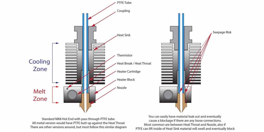

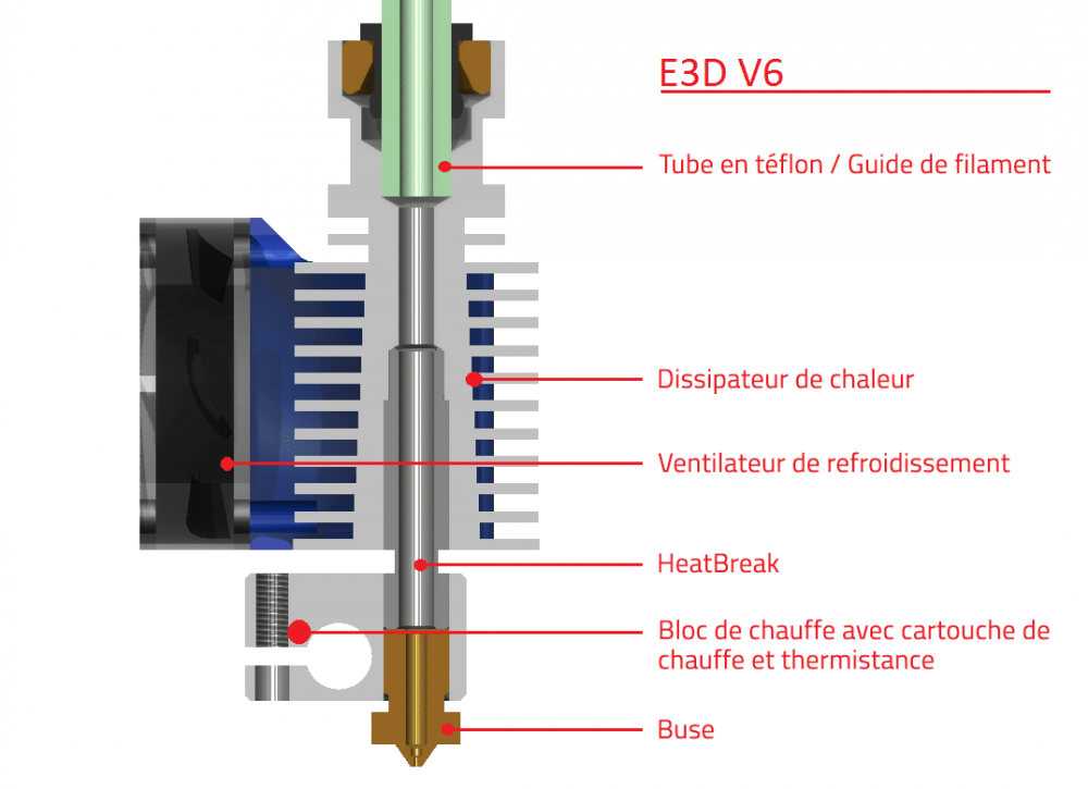

Tenkaichi Posté(e) Aout 23, 2020 Auteur Partager Posté(e) Aout 23, 2020 Qu'est-ce qu'un "heat break" ?... Lien vers le commentaire Partager sur d’autres sites More sharing options...
Avrel Posté(e) Aout 23, 2020 Partager Posté(e) Aout 23, 2020 il y a 9 minutes, Tenkaichi a dit : Qu'est-ce qu'un "heat break" ?... pitin les gars faites un petit effort sérieux, y'a juste à le taper sur google, voici la composition d'une tète d'impression, celle la est une E3D avec heatbreak fullmétal: celle la ou le tube PTFE est traversant: Lien vers le commentaire Partager sur d’autres sites More sharing options...
