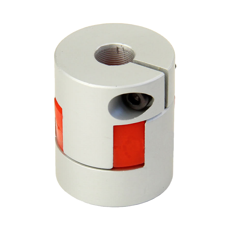

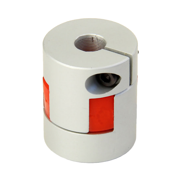

jmevrd Posté(e) Décembre 4, 2020 Partager Posté(e) Décembre 4, 2020 @Darkneo, qu'est-ce que tu appelles des araignées ? Lien vers le commentaire Partager sur d’autres sites More sharing options...

fran6p Posté(e) Décembre 5, 2020 Partager Posté(e) Décembre 5, 2020 Il y a 18 heures, jmevrd a dit : qu'est-ce que tu appelles des araignées ? Il doit probablement parler des coupleurs qui se déboitent : Lien vers le commentaire Partager sur d’autres sites More sharing options...

jmevrd Posté(e) Décembre 5, 2020 Partager Posté(e) Décembre 5, 2020 Il y a 6 heures, fran6p a dit : Il doit probablement parler des coupleurs qui se déboitent : OK, merci Fran6p Lien vers le commentaire Partager sur d’autres sites More sharing options...
papagalak Posté(e) Décembre 6, 2020 Partager Posté(e) Décembre 6, 2020 Le 20/08/2020 at 22:37, Darkneo a dit : Autre truc, j'ai aussi (comme pas mal) constaté un décalage entre les 2 moteurs à force d'impression (obligé de refaire le leveling à la molette tous les 2 prints....). Une astuce pour la synchro? J'ai vu un kit a 15$ pour les CR, ca le ferait @Darkneo, tu posais cette question donc je te réponds. Le 04/12/2020 at 07:45, Darkneo a dit : Hello, Je vois pas le rapport avec les ventilos.... Lien vers le commentaire Partager sur d’autres sites More sharing options...
Darkneo Posté(e) Décembre 6, 2020 Auteur Partager Posté(e) Décembre 6, 2020 Hello all, oui je confirme que j'avais les coupleurs araignées (prévus pour une autre imprimante à la base) qui sont venus sur la CR-10 v2 (avec les antibacklash aussi : Et pour la synchro Z, effectivement c'était dans le message initial, mais depuis Aout, j'ai investi dans une courroie et 2 engrenages, beaucoup moins chers et largement suffisants. Et comme posté aussi, pour les ventilos, j'ai finalement tout supprimé pour mettre un ventilo en 120mm sous le boitier de controle (Alim ouverte). J'ai juste mis un régulateur de tension pour pas cramer le ventilo (qui est en 12V). Tous les tests que j'ai fait avec des ventilos en 24v n'ont pas été concluants, les ventilos sont ultra bruyants, pour les 3 marques que j'ai testé... Lien vers le commentaire Partager sur d’autres sites More sharing options...
