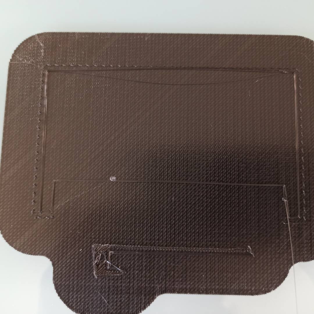

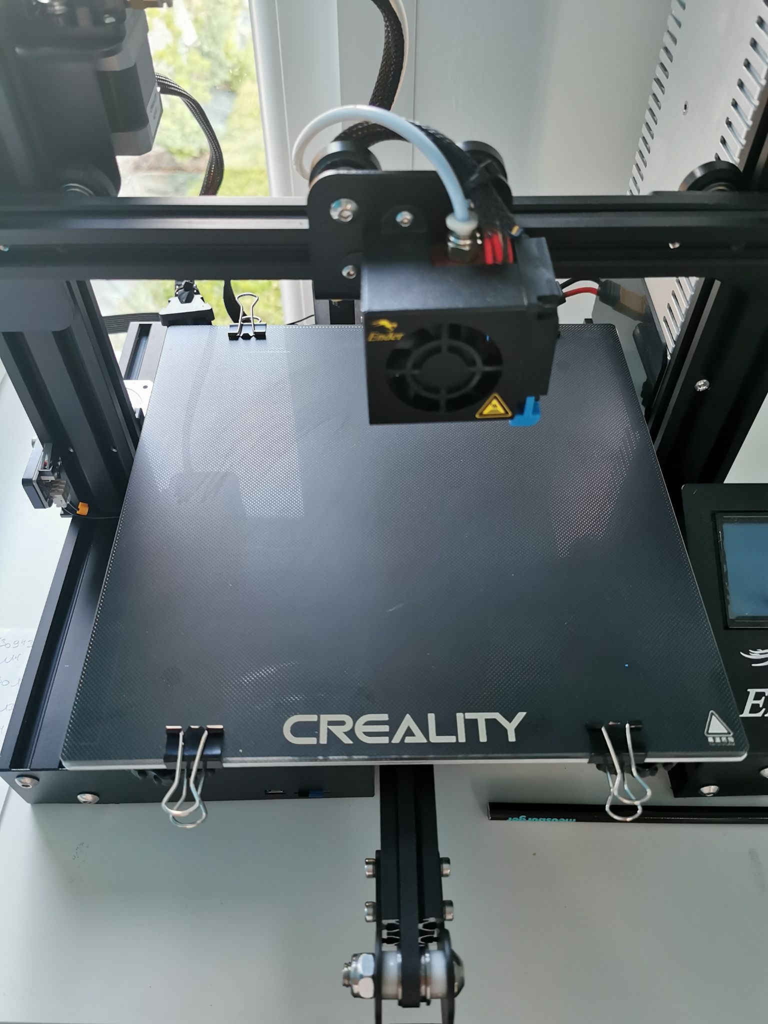

klmpencran Posté(e) Aout 21, 2020 Partager Posté(e) Aout 21, 2020 Bonjour à toutes et tous, Je me présente, débutant en impression 3D, un domaine que j'ai découvert à l'occasion du confinement (j'avais du temps donc je l'ai mis à profit). J'ai donc acheté une Creality Ender 3, avec laquelle j'ai imprimé diverses pièces jusqu'ici, pour un équivalent de 2 bobines de PLA de 1kg. J'ai imprimé de tout, des pièces trouvées sur Thingiverse ou Cults3D, des pièces que j'ai moi-même modélisées à l'aide de Freecad, etc ... J'utilise Cura comme trancheur et jusqu'ici, tout allait plutôt bien. Récemment, mon Buildtak d'origine livré avec ma Creality a commencé à montrer des signes de faiblesse : décollement de la surface d'adhérence, perte de planéité. J'ai donc décidé d'acheter un plateau en verre pour mon imprimante. Je n'arrive plus à retrouver la commande pour vous donner le modèle, mais il est parfaitement adapté au plateau chauffant de mon Ender 3. Je vous mets une photo en PJ de ce post. Il y a juste une chose : le plateau est équipé d'un double-face dont je n'ai pas enlevé la protection en dessous, car je préfère le faire tenir avec des pinces sur le support de plateau. J'ai rencontré tout de suite des problèmes d'adhérence sur ce nouveau plateau, que j'ai solutionnés en paramétrant Cura afin qu'il génère un raft sous la pièce. Cela a temporairement solutionné mon problème. Mais désormais, je n'arrive plus à imprimer une seule pièce correctement. Les problèmes d'adhérence se manifestent aussi sur le raft (voir la photo intitulée Pb adhérence) ! Ou bien je me retrouve avec des phénomènes de warping (le raft se décolle partiellement et ce qui devait être plat devient courbe. En outre, je trouve que la qualité de ce que j'imprime s'est nettement dégradé, ce qui n'est sans doute pas étranger à mes problèmes (voir la photo Mauvaise qualité impression). J'ai essayé d'appliquer une laque de fixation cheveux sur mon plateau pour forcer une meilleure adhérence, sans succès. J'ai changé de fil, afin de voir si cela ne venait pas d'une qualité de PLA, mais le problème est identique, en blanc ou en noir, deux marques de PLA différentes. Je vous serais reconnaissants si quelqu'un pouvait me mettre sur la piste de la solution. Merci par avance. Bonne journée à vous. Lien vers le commentaire Partager sur d’autres sites More sharing options...
remibora Posté(e) Aout 21, 2020 Partager Posté(e) Aout 21, 2020 Salut, On va commencer par les vérifications d'usage: 1- plateau propre (idéalement nettoyé à l'alcool isopropylique). 2- température du plateau suffisante (la conduction thermique de ton nouveau plateau est probablement différente de ton ancien plateau) 3- pas de ventilation de la buse sur les premières couches 4- première couche suffisamment écrasée : -> réglage du lit, hauteur de la première couche,... PS: les noms des photos n'apparaissent jamais. Tu peux les placer à un endroit spécifique de ton commentaire, écrire le nom sur la photo avant de la téléverser, indiquer leur numéro... Lien vers le commentaire Partager sur d’autres sites More sharing options...
klmpencran Posté(e) Aout 21, 2020 Auteur Partager Posté(e) Aout 21, 2020 Bonjour Remibora, et merci de t'intéresser aussi rapidement à mon souci. Pour aborder tes conseils : je vais me procurer cet alcool dès que possible. J'ai tenté un nettoyage à l'acétone mais cela ne semble pas améliorer mes problèmes. la température du plateau est réglée à 50° dans Cura pour du PLA. Je n'ai effectivement pas touché à ce réglage lorsque j'ai remplacé mon buildtak par ce plateau de verre. Ce dernier transmet peut-être moins la chaleur. En tout cas, il semble malgré tout bien chaud lors des impressions. Que me conseilles-tu comme valeur ? alors là je vais apprendre quelque chose. Où règle-t-on le fait que l'on ne ventile pas sur les premières couches ? Peut-on décider du nombre de couches sur lesquelles la ventilation est arrêtée ? Je suppose qu'il faut également prendre en compte les 4 couches du raft dans le calcul. concernant la hauteur de la première couche, j'effectue systématiquement un réglage manuel du lit (de toutes façons, cela se dérègle très rapidement entre deux impressions, c'est la maladie de l'Ender 3. J'ai acheté un BLTouch mais je ne l'ai pas encore monté). Mon réglage se fait à l'aide d'une feuille de papier que je glisse entre la buse et le lit, en gardant comme principe que la feuille doit frotter, sans réellement accrocher, ni être totalement libre. Si on regarde la photo du raft (on va dire photo du milieu) il est plutôt bien réussi. C'est l'impression elle-même qui se décolle du raft par la suite. Merci encore pour tes conseils. Lien vers le commentaire Partager sur d’autres sites More sharing options...
remibora Posté(e) Aout 21, 2020 Partager Posté(e) Aout 21, 2020 Pour répondre à tes points: 1- cet alcool se trouve en pharmacie ou sur internet et c'est relativement cher. Si la surface de ton plateau est réellement du verre, l'acétone est approprié. Si ce n'est pas le cas ( il me semble que la surface est recouverte d'un film améliorant l'adhérence), tu as peut-être fait une erreur, l'acétone a peut-être dégradé le film (la 1ère photo est effrayante sans vouloir te faire peur). Je pense que tu peux le nettoyer avec de l'alcool ménager (approvisionnement plus facile). 2- Pour ma part, je règle la température du plateau entre 60°C et 65°C pour du PLA. 3- le réglage de la ventilation se situe ici dans Cura (avec tous les paramètres visibles): 4- La méthode de réglage est correcte, par contre le passage "de toutes façons, cela se dérègle très rapidement entre deux impressions" est gênant. Le principe de fixation du lit ressemble à ma machine et je le règle beaucoup plus rarement. Des spécialistes de ta machine pourront peut-être te guider sur ce point. Sinon, effectivement le radeau semble correctement imprimé. Quelle ta valeur de "lame d'air du radeau"? Elle est peut-être trop importante? Personnellement, je n'utilise jamais les radeaux, je préfère la bordure lorsque cela est nécessaire. PS: lorsque tu cites quelqu'un, n'hésite pas à ajouter un @ devant le nom, ainsi il recevra une notification et pourra te répondre plus rapidement. Lien vers le commentaire Partager sur d’autres sites More sharing options...

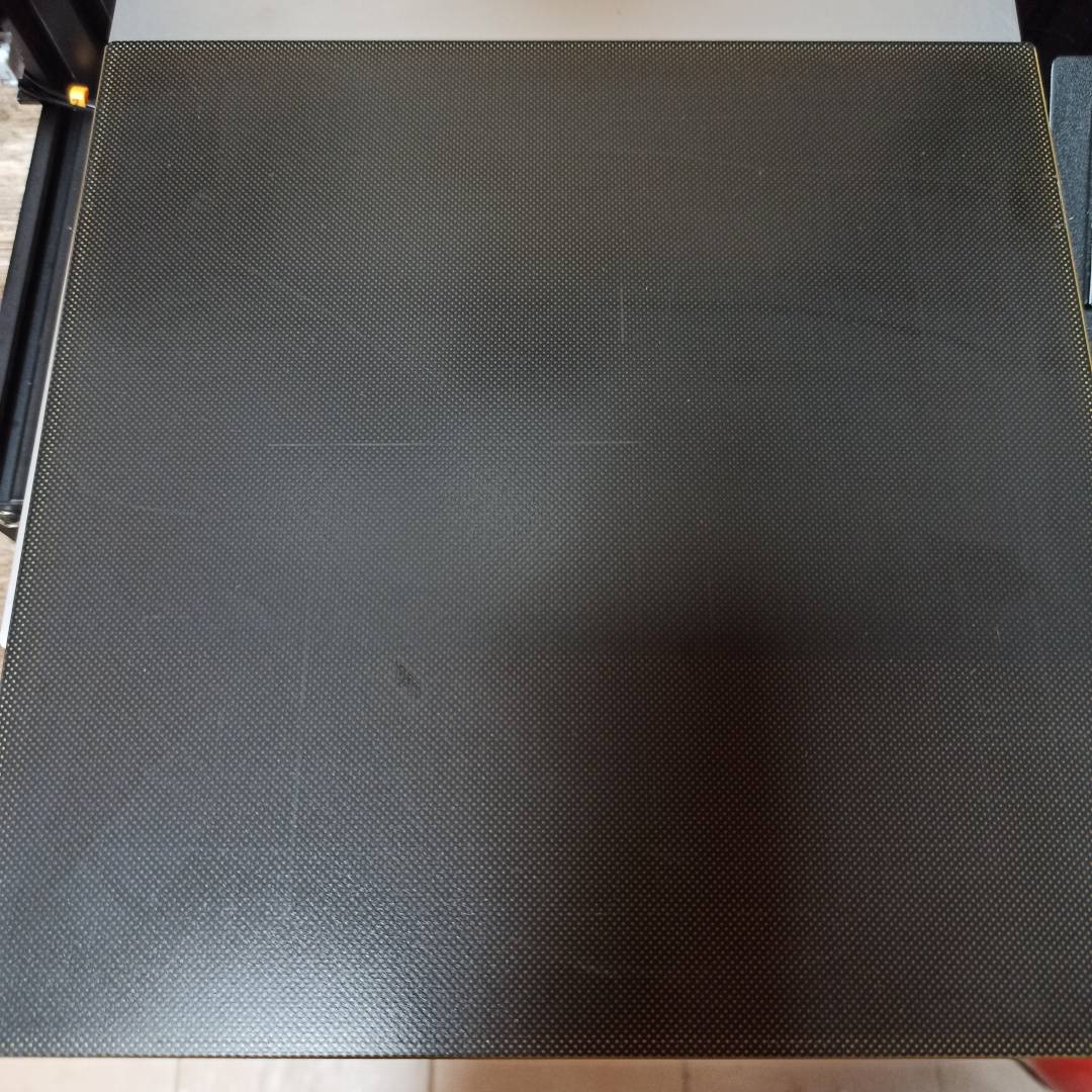

klmpencran Posté(e) Aout 24, 2020 Auteur Partager Posté(e) Aout 24, 2020 Bonsoir à tous, De retour de week-end Je vous remercie pour tous les conseils que j'ai pu lire suite à mon post. Je crois que le sujet a même un peu divergé ... J'ai "récupéré" mon plateau à l'aide d'alcool à 70°, il est revenu à son état initial de propreté, au détail des rayures d'usure près. J'ai tenté une impression immédiatement après, en mettant en place les réglages proposés par @remibora (lit chauffé à 60°, ventilation retardée, impression d'une bordure et non d'un radeau, ...). Bon, j'y suis allé peut-être un peu à l'arrache, pressé de partir en week-end, car j'ai tout de suite essuyé des problèmes d'adhérence. Je pense que ma première couche n'était pas assez écrasée. Je vais réessayer dès ce soir. Une question me taraude : mon plateau de verre dispose d'une protection de type scotch double-face sur la partie qui fait contact avec le support chauffant de l'Ender 3. Dois-je enlever cette couche qui peut faire isolant ? Je n'arrive pas à mesurer la température du plateau à l'aide d'un thermomètre externe (je n'en ai pas) pour la comparer avec la température affichée sur le panneau de contrôle de l'Ender 3. J'arrive à poser ma main quelques secondes sans éprouver de douleur sur le plateau une fois qu'il a atteint sa température, mais c'est très empirique comme méthode. Je reste preneur de solutions concernant l'adhérence du plateau. Pour les réglages de l'assiette du lit, je suis avec attention les mods proposés pour trouver une solution pour moins avoir à toucher les réglages. Bonne soirée. Lien vers le commentaire Partager sur d’autres sites More sharing options...
remibora Posté(e) Aout 24, 2020 Partager Posté(e) Aout 24, 2020 Salut, Effectivement, le plateau a un bel aspect désormais. J'imagine que tu as déjà lu pas mal d'articles qui parlaient de problèmes d'adhérence, je rajoute celui-ci et celui-là au cas où. Si vraiment tu ne t'en sors pas avec les réglages du trancheur, de la colle ou avec de la laque, l'ajout d'un buildtak devrait solutionner le problème. Pour la protection de l'adhésif, j'avoue que je n'ai pas trop d'avis: il est fin donc pas trop isolant, alors pourquoi pas le laisser... Lien vers le commentaire Partager sur d’autres sites More sharing options...

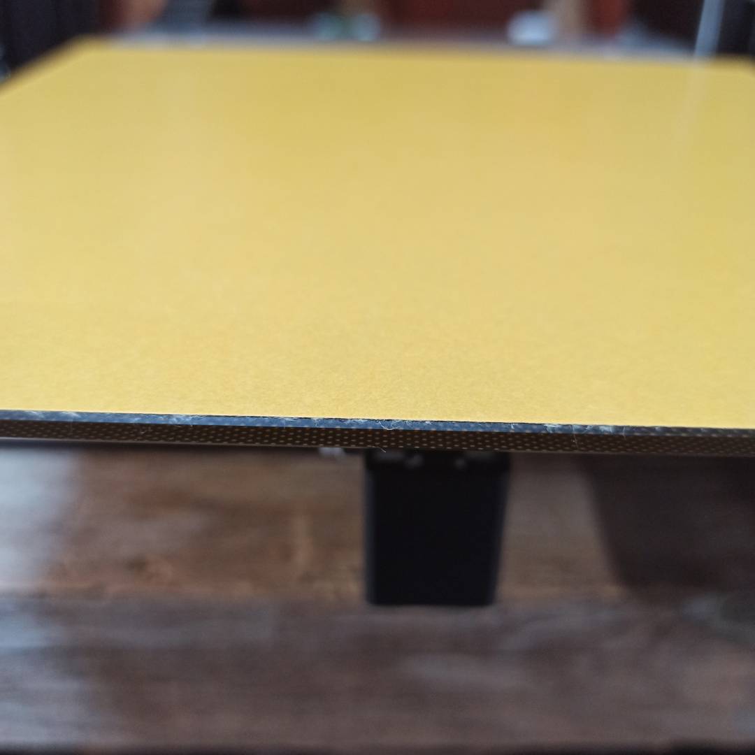

fran6p Posté(e) Aout 25, 2020 Partager Posté(e) Aout 25, 2020 (modifié) Il y a 18 heures, klmpencran a dit : mon plateau de verre dispose d'une protection de type scotch double-face sur la partie qui fait contact avec le support chauffant de l'Ender 3. Dois-je enlever cette couche qui peut faire isolant ? Bien que ma CR10V2 soit plus grande en volume d'impression, elle possède le même verre (Carborundum, équivalent d'une Ultrabase) et hormis le film de protection enlevé dès le début pour pouvoir imprimer, il n'y avait rien sur l'autre face. Ta surface en verre, elle est maintenue par des pinces sur le plateau? Ou le verre est collé sur celui-ci directement? Sinon, je serai toi j’enlèverai cette protection qui n'est certainement pas prévue pour être chauffée (sauf si c'est un film adhésif 3M). Pour utiliser cette plaque depuis plus de 8 mois, une fois la distance buse/verre correctement réglée, les pièces y adhèrent fortement sans aucun ajout supplémentaire et ne se décollent qu'une fois la température repassée sous les 30° (j'adore le bruit du décollement quand il a lieu). Par contre, un conseil: ne jamais tenter d'enlever une pièce quand le plateau est chaud, c'est comme les Ultrabase originelles sinon la surface sera détériorée définitivement. Modifié (le) Aout 25, 2020 par fran6p Lien vers le commentaire Partager sur d’autres sites More sharing options...
Roxadi Posté(e) Aout 26, 2020 Partager Posté(e) Aout 26, 2020 Pareil pour moi : une plaque en verre borosilicate toute simple, posée sur le plateau chauffant. Mais sur les conseils de mon mari, entre les 2 j'ai ajouté un film de pâte thermique, ce qui la fait adhérer au lit sans pinces et augmente la conductivité de la chaleur à travers le verre ; j'imprime à la même température qu'avant, à savoir 60 pour du PLA. Je n'ajoute rien pour l'adhérence des impressions qui est nickel, et j'aime bien aussi le bruit du décollement des pièces lors du refroidissement Lien vers le commentaire Partager sur d’autres sites More sharing options...

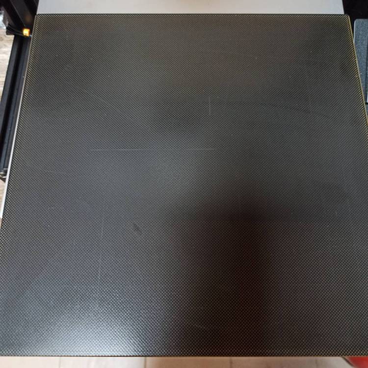

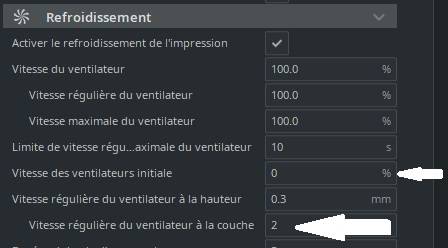

klmpencran Posté(e) Aout 29, 2020 Auteur Partager Posté(e) Aout 29, 2020 (modifié) Bonjour à toutes et tous, Je ne suis pas très assidu en ce moment. Mais j'ai pu mettre en œuvre l'ensemble des recommandations que j'ai lues au travers de vos message : nettoyage du plateau à l'alcool isopropylique : je n'en ai pas trouvé et j'ai nettoyé mon plateau à l'alcool à 70° afin de retirer les résidus d'essais de laque à cheveux, dont j'avais entendu parler. suppression du double-face sous la plaque de verre : en effet, ce dernier était sans doute destiné à fixer définitivement la plaque de verre sur le lit chauffant de l'imprimante, mais je préfère rester maître de la plaque que j'utilise sur le lit, pouvoir en changer quand bon me semble, donc je préfère les fixations avec des pinces. chauffage du lit d'impression à 60° au lieu des 50° que j'avais l'habitude d'utiliser avec le buildtak d'origine première couche écrasée : j'ai volontairement laissé un peu moins d'espace pour la première couche. Disons que ma feuille qui sert à calibrer la hauteur du plateau par rapport à la buse frottait franchement ! Et j'ai récupéré cette nuit une impression de qualité et complète. Je vous remercie donc pour tous ces bons conseils. Bonne journée. PS : j'aimerais bien trouver comment modifier le titre de ma question initiale et la marquer comme résolue. Modifié (le) Aout 29, 2020 par klmpencran Comment modifier le titre de la question Lien vers le commentaire Partager sur d’autres sites More sharing options...
remibora Posté(e) Aout 29, 2020 Partager Posté(e) Aout 29, 2020 Génial, tout est bien qui finit bien et merci d'avoir pris le temps d'écrire un bilan. Pour la modification du titre, t'inquiète, 90% des personnes ne donnent jamais de nouvelles, même si elles sont dépannées. Alors tu penses bien que passer le sujet en résolu, c'est anecdotique. Sinon, je pense qu'il n'y a que les modérateurs ( comme @pascal_lb) qui peuvent le faire (ou te donner les droits). PS: des personnes ont débattu sur le réglage du lit. Peut-être que l'augmentation de la raideur des ressorts te permettrait d'espacer les réglages. Lien vers le commentaire Partager sur d’autres sites More sharing options...

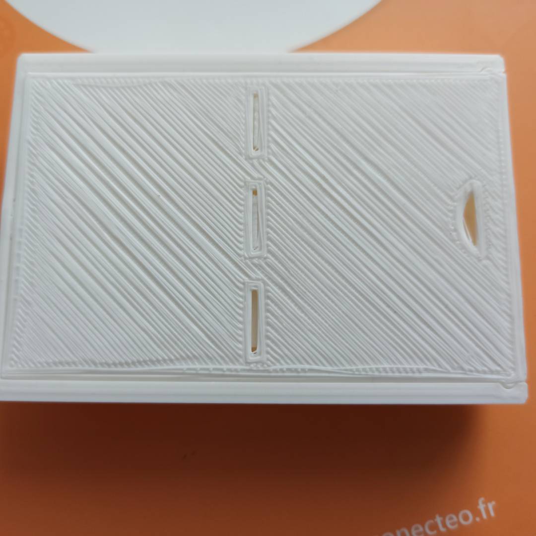

Nico25320 Posté(e) Mai 14, 2021 Partager Posté(e) Mai 14, 2021 (modifié) Bonjour à tous, Je me permet de déterrer ce sujet car je suis aujourd'hui face au même problème que klmpencran. Je possède une Ender 3 depuis 1 mois maintenant, j'ai imprimé sans soucis du PLA sur le bed d'origine avec les paramètres par défaut de Cura. J'ai décidé d'investir dans une plaque en verre que j'ai reçue ce jour. Je me suis empressé de la tester et à ma grande surprise aucune adhérence du PLA dessus, d'où ma venue sur ce forum et plus particulièrement sur ce post déjà bien fourni en information. J'ai donc tenu compte des différents conseils et paramètres, à savoir : - Nettoyage du lit à l'alcool à 70° - Chauffage du lit à 60° -Première couche bien écrasée -Ventilateur à 0 pour les couches initiales Mais malheureusement rien n'y fait, j'ai essayé de changer de couleur de bobine à tout hasard mais sans résultat. Lorsque je regarde le dessous de ma première couche, malgré qu'elle n'aie pas tenu on voit les marques du revêtement existant sur cette plaque en verre donc j'avoue que je ne comprend pas pourquoi cela ne tient pas ... Est-ce que ça peut être dû à mon PLA ? Merci pour votre aide Modifié (le) Mai 14, 2021 par Nico25320 Lien vers le commentaire Partager sur d’autres sites More sharing options...
fran6p Posté(e) Mai 15, 2021 Partager Posté(e) Mai 15, 2021 Il y a 21 heures, Nico25320 a dit : Nettoyage du lit à l'alcool à 70° ??? C'est soit alcool isopropylique (>99%) soit d'abord un bon nettoyage à l'eau chaude + MIR et ensuite séchage en évitant après de remettre les doigts sur cette surface. Plateau 60° OK Ventilateur 0% pour la (les) premières couches OK Vitesse impression première couche lente ( < 25mm/s) Nivelage du plateau correctement effectué (à températures d'impression) à faire / refaire Lien vers le commentaire Partager sur d’autres sites More sharing options...

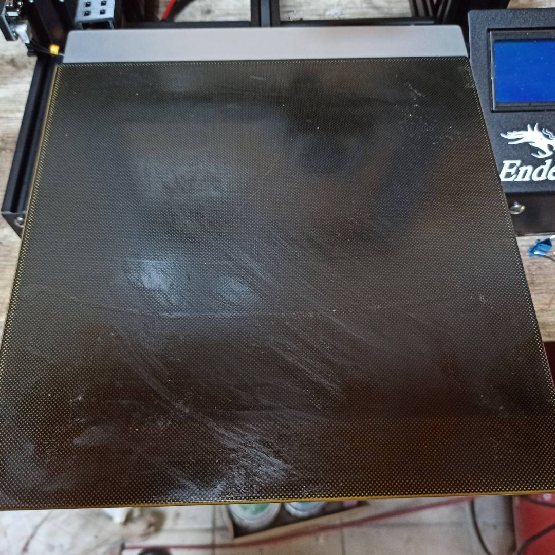

datenshi13 Posté(e) Mai 15, 2021 Partager Posté(e) Mai 15, 2021 (modifié) Hello, je rencontre le même problème avec cette plaque. j'ai beau la nettoyé avec de l'alcool isopropylique, fait le leveling sous toutes les coutures écrasé la première couche, pas de ventilation sur la première couche, changer la vitesse, testé différents couples de température buse/plateau, j'ai toujours une adhérence faible (65/210 c'est le mieux que j'ai pu faire en terme d'adhérence) et ma pièce fini par se décoller dès la première couche.. Je ne sais pas si c'est ce revêtement qui est bizarre, mais j'ai jamais eu de souci et même avec du scotch ça marchait mieux.. Si vous résolvez le problème sur ce type de revêtement je suis !! Bonne soirée Modifié (le) Mai 16, 2021 par fran6p Lien vers le commentaire Partager sur d’autres sites More sharing options...
Nico25320 Posté(e) Mai 16, 2021 Partager Posté(e) Mai 16, 2021 (modifié) Merci pour vos réponses @fran6p je vais essayer le nettoyage à l'eau chaude + MIR et je vous fait un retour @datenshi13 J'ai choisi cette plaque car elle était très bien noté sur le site où je l'ai achetée mais j'ai vu aussi après coup que certains ont le même soucis que nous, est ce qu'ils auraient des soucis de revêtements de temps en temps... Modifié (le) Mai 16, 2021 par Nico25320 Lien vers le commentaire Partager sur d’autres sites More sharing options...
