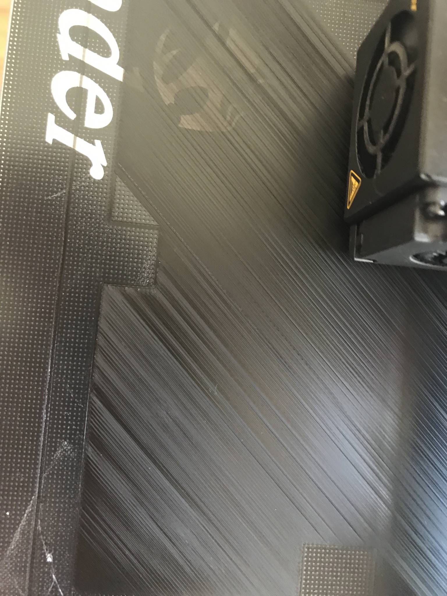

remibora Posté(e) Aout 26, 2020 Partager Posté(e) Aout 26, 2020 il y a une heure, MineArt a dit : résultats assez... Surprenants.. En fait, pas tant que ça. On retrouve le défaut que tu avais hier soir, sur ta dernière pièce. Ce test a permis d'éliminer des problèmes liés aux paramètres de Cura et on en revient au problème d'extrusion de fil / bouchage de buse. A priori tu as dû entendre des claquements de l'extrudeur non? Si oui, essaye de voir avec la liste des causes possibles que je t'ai envoyée dans mon précédent commentaire. Lien vers le commentaire Partager sur d’autres sites More sharing options...

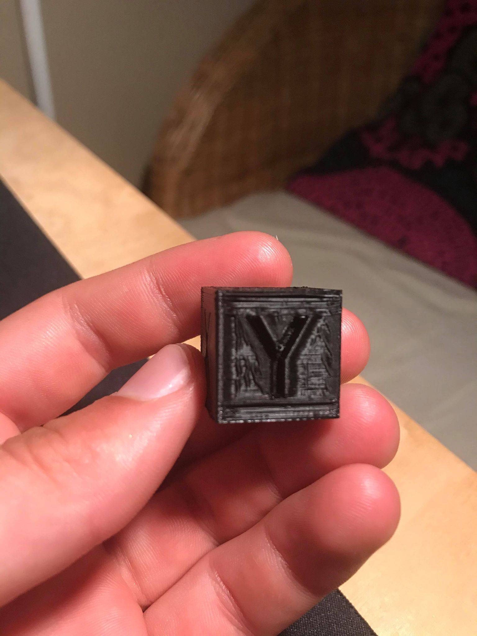

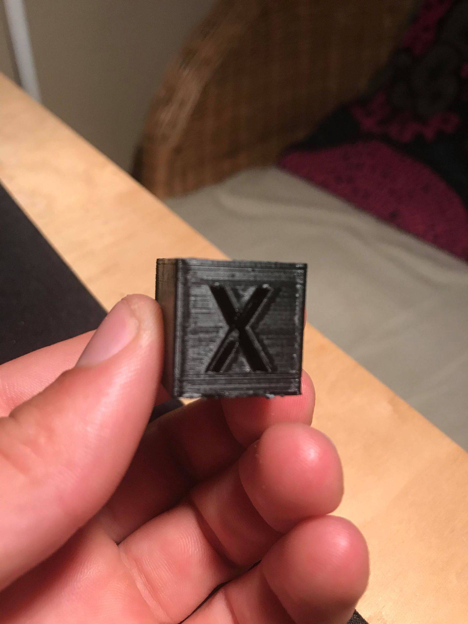

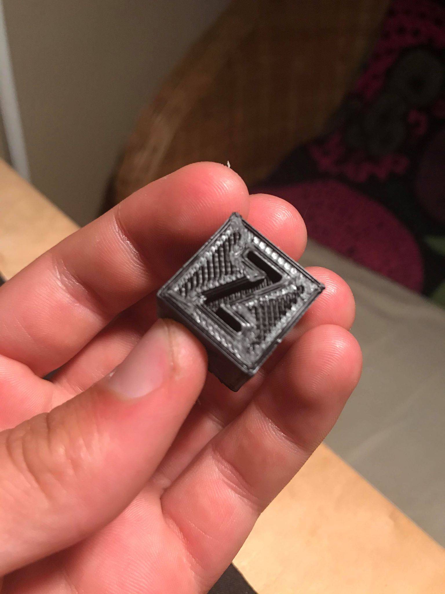

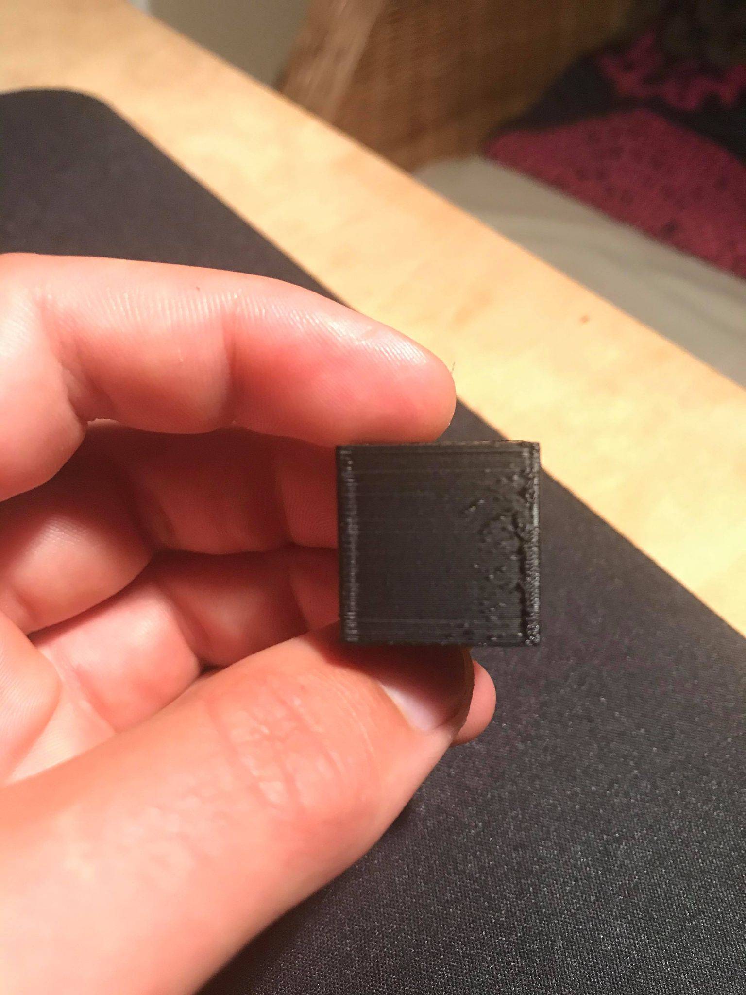

MineArt Posté(e) Aout 26, 2020 Auteur Partager Posté(e) Aout 26, 2020 Alors chose bizarre, j'ai réimprimé et cette fois tout s'est bien passé. Pas de claquage, pas de probleme rien... Je vous met les photos du résultat: Y a juste un truc que je trouve bizarre, c'est le surplus de filament dans les coins de la derniere photo... 1 Lien vers le commentaire Partager sur d’autres sites More sharing options...
remibora Posté(e) Aout 27, 2020 Partager Posté(e) Aout 27, 2020 Comme tu as des résultats aléatoires, si tu as une bobine de filament d'une autre marque dans ta poche, c'est le moment idéal pour la sortir. Les défauts que tu as eus lorsque tu as "tartiné" ton plateau sont probablement liés à ce problème d'extrusion (buse bouchée momentanément) et non pas à un défaut de planéité du plateau. D'ailleurs, le défaut se produit sur des lignes consécutives, en diagonale, puis disparait. Je serai curieux de voir le résultat d'une nouvelle impression localisée en bas à droite (sur une petite surface). En ce qui concerne ton dernier cube, je dirais légère sur-extrusion (d'après la photo du dessus de la pièce, face Z). Lien vers le commentaire Partager sur d’autres sites More sharing options...

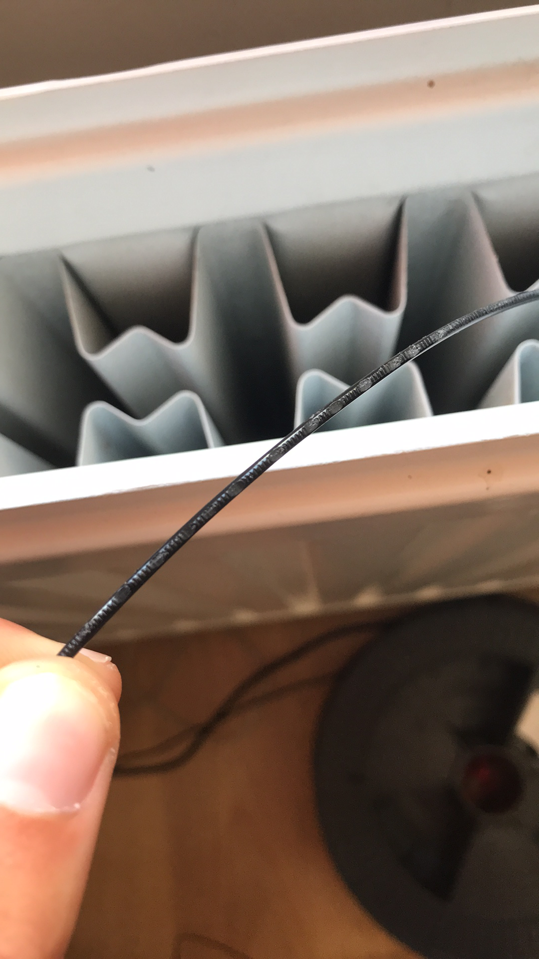

MineArt Posté(e) Aout 27, 2020 Auteur Partager Posté(e) Aout 27, 2020 Alors j'ai pas encore recalibré mon extrudeur, je voulais juste vous montrer l'état de mon filament après passage dans l'extrudeurC'est normal que le fil soit autant éclaté? Et aussi j'ai pas de G26 au debut de mon code... J'ai que le code original de Cura: M201 X500.00 Y500.00 Z100.00 E5000.00 ;Setup machine max acceleration M203 X500.00 Y500.00 Z10.00 E50.00 ;Setup machine max feedrate M204 P500.00 R1000.00 T500.00 ;Setup Print/Retract/Travel acceleration M205 X8.00 Y8.00 Z0.40 E5.00 ;Setup Jerk M220 S100 ;Reset Feedrate M221 S100 ;Reset Flowrate G28 ;Home M420 S1 Z2 ;Enable ABL using saved Mesh and Fade Height G92 E0 ;Reset Extruder G1 Z2.0 F3000 ;Move Z Axis up G1 X10.1 Y20 Z0.28 F5000.0 ;Move to start position G1 X10.1 Y200.0 Z0.28 F1500.0 E15 ;Draw the first line G1 X10.4 Y200.0 Z0.28 F5000.0 ;Move to side a little G1 X10.4 Y20 Z0.28 F1500.0 E30 ;Draw the second line G92 E0 ;Reset Extruder G1 Z2.0 F3000 ;Move Z Axis up Rien de plus. Je dois le modifier? Lien vers le commentaire Partager sur d’autres sites More sharing options...
DBC3D Posté(e) Aout 27, 2020 Partager Posté(e) Aout 27, 2020 Bonjour, il y a 11 minutes, MineArt a dit : C'est normal que le fil soit autant éclaté? Non, et particulièrement que ces marques ne soient pas régulières. Au niveau du feeder, la roue crantée qui entraine le filament à parfois une vis sans tête de serrage dessus. Si c'est le cas, il faut éviter que cette vis ne se retrouve sur le chemin du filament (en ajustant la position de la roue sur l'axe du moteur) Lien vers le commentaire Partager sur d’autres sites More sharing options...

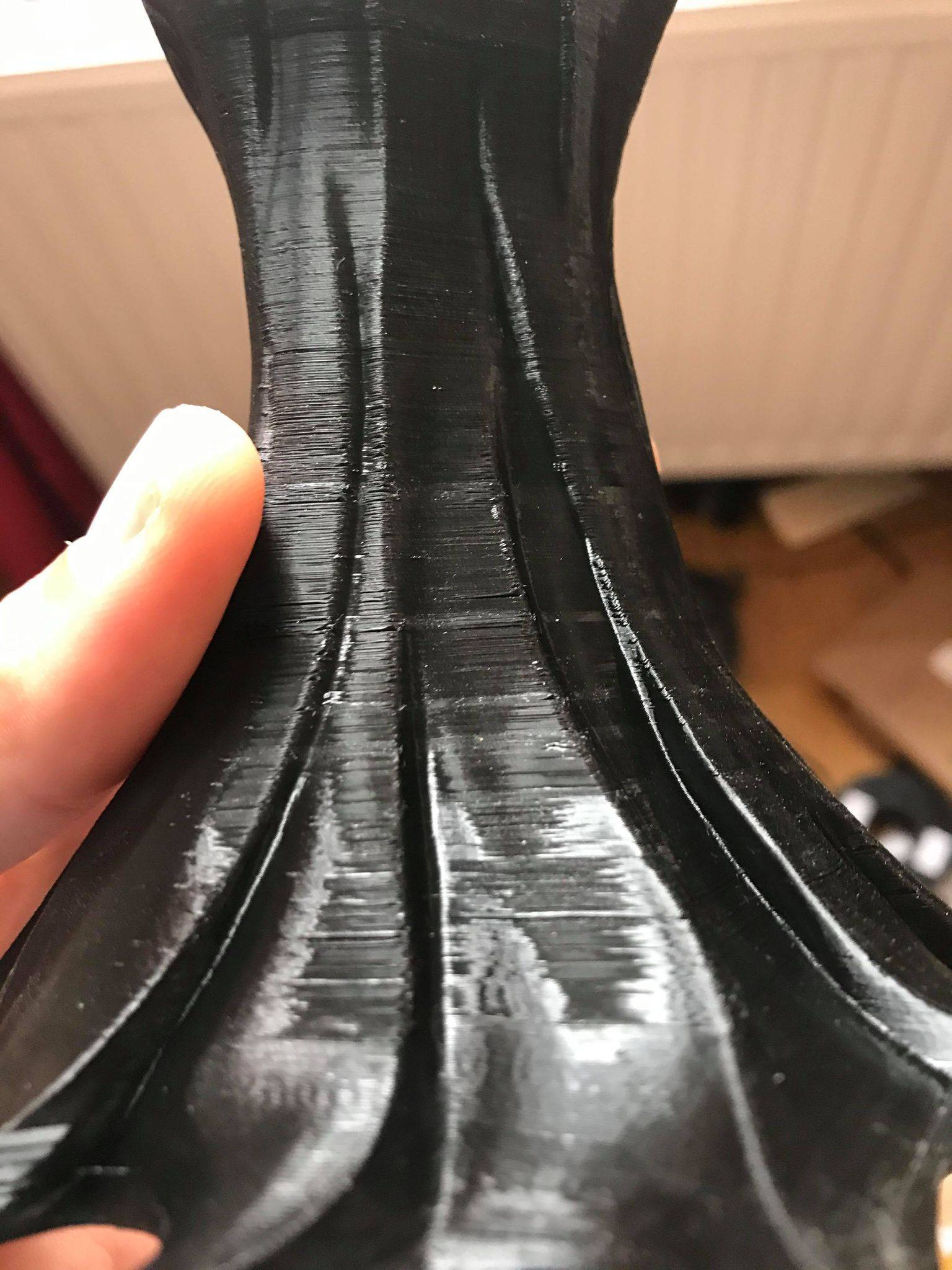

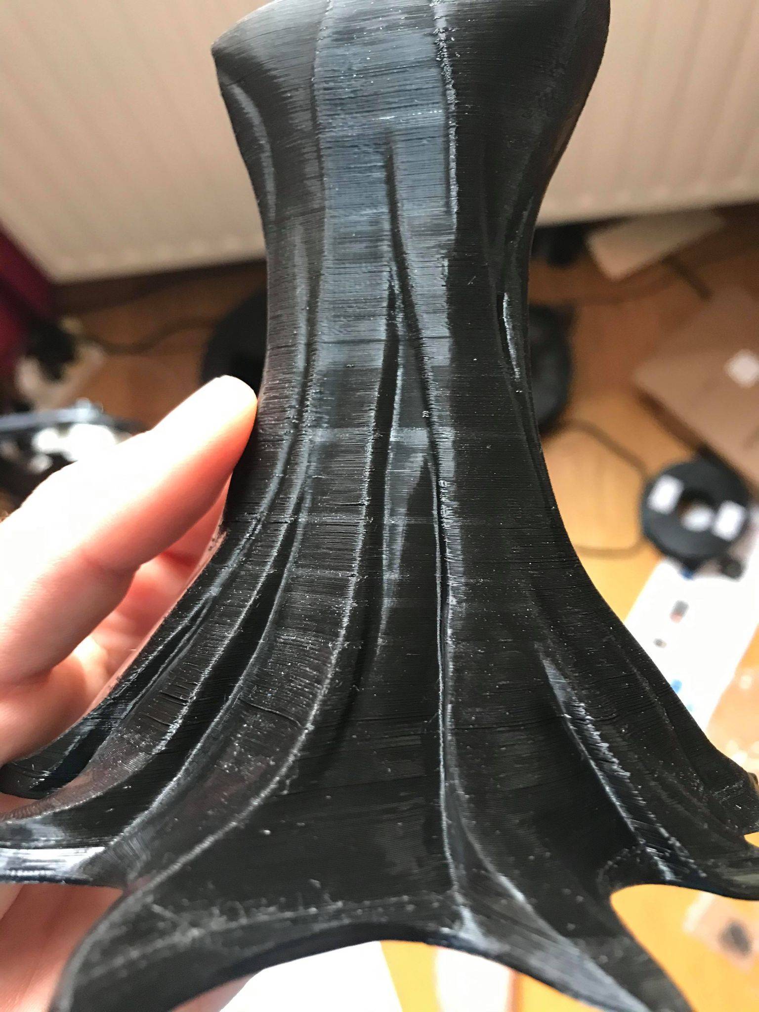

MineArt Posté(e) Aout 28, 2020 Auteur Partager Posté(e) Aout 28, 2020 (modifié) Alors je suis en train de tester pour le Z offset, je renvoie les resultats apres. Par contre pendant la nuit j'ai essayé d'imprimer quelque chose de plutot grand(que j'avais déjà essayé d'imprimer). Franchement le résultat est bien mieux qu'auparavant, mais encore une fois j'observe des irrégularités au niveau des couches... Normal? PS: les paramètres de cura étaient bien modifiés selon le fichier de comparatif que j'avais eu précédemment. Modifié (le) Aout 28, 2020 par MineArt Lien vers le commentaire Partager sur d’autres sites More sharing options...
Eev Posté(e) Aout 28, 2020 Partager Posté(e) Aout 28, 2020 il y a 40 minutes, MineArt a dit : Alors je suis en train de tester pour le Z offset, je renvoie les resultats apres. Par contre pendant la nuit j'ai essayé d'imprimer quelque chose de plutot grand(que j'avais déjà essayé d'imprimer). Franchement le résultat est bien mieux qu'auparavant, mais encore une fois j'observe des irrégularités au niveau des couches... Normal? PS: les paramètres de cura étaient bien modifiés selon le fichier de comparatif que j'avais eu précédemment. si ton extrudeur a pas claqué sur le first layer, tu peux laisser ton z offset comme il est! augmente ton épaisseur de la paroi comme sur mon screen: non c'est pas normal du tout! t'as du délaminage ou de la sous extrusion , y a des gouttelettes. à croire que ta buse est à moitié bouché. je vois rien qui pourrait merder dans ton cura.... envoi un gcode généré par ton slicer pour voir. Lien vers le commentaire Partager sur d’autres sites More sharing options...

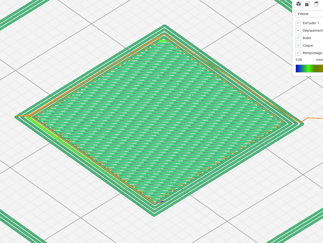

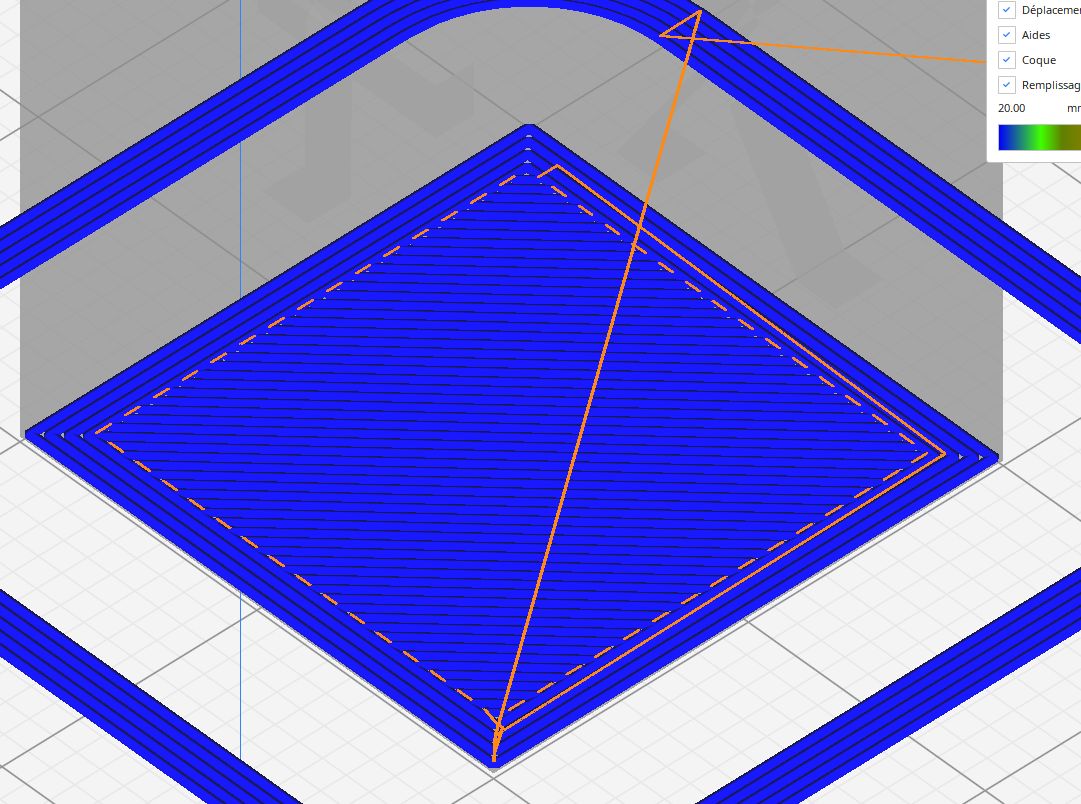

MineArt Posté(e) Aout 28, 2020 Auteur Partager Posté(e) Aout 28, 2020 il y a 7 minutes, Eev a dit : si ton extrudeur a pas claqué sur le first layer, tu peux laisser ton z offset comme il est! Ca marche! il y a 7 minutes, Eev a dit : envoi un gcode généré par ton slicer pour voir. Et voiciiiii (avec le cube original en stl)xyzCalibration_cube.stlCE5P_xyzCalibration_cube.gcode Lien vers le commentaire Partager sur d’autres sites More sharing options...
Eev Posté(e) Aout 28, 2020 Partager Posté(e) Aout 28, 2020 y a juste un soucis avec le first layer: normalement il devrait être comme ça: tu as réduit le débit de ton first layer? le reste est correct pour moi. alors soit ta buse est à moitié bouché, soit faut regarder le ressort/bras de l'extrudeur qu'ils sont pas fissuré. ou si quelqu'un d'autre à une idée Lien vers le commentaire Partager sur d’autres sites More sharing options...
