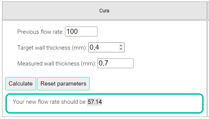

MineArt Posté(e) Aout 31, 2020 Auteur Partager Posté(e) Aout 31, 2020 Bonjour! Désolé de pas avoir donné de nouvelles, j'etais occupé à trouver un pied à coulisse J'ai donc modifié mon flow... Seulement voila. Lorsque j'avais du flow à 100%, ma paroi faisait 0,7 mm... Soit 0,3 mm de trop! J'ai donc mis un nouveau flow, mais qui est bien faible. Et avec des résultats bien moins satisfaisant qu'avant! Il manque clairement de la matière sur mes prints, mais je me dis que c'est peut etre la température du fil qui est faussé. Je refais donc un test de température dans la foulée. Est ce que je me suis trompé quelque part ou est ce que c'est normal d'avoir un flow si faible? Lien vers le commentaire Partager sur d’autres sites More sharing options...
remibora Posté(e) Aout 31, 2020 Partager Posté(e) Aout 31, 2020 Salut, il y a 9 minutes, MineArt a dit : J'ai donc mis un nouveau flow, mais qui est bien faible. Qu'entends-tu par là? quelle valeur as-tu mis? Normalement c'est juste pour corriger légèrement. Pour ma part, j'ai mis 95%. Une valeur cohérente serait entre 110% et 90%. Lien vers le commentaire Partager sur d’autres sites More sharing options...
MineArt Posté(e) Aout 31, 2020 Auteur Partager Posté(e) Aout 31, 2020 il y a 21 minutes, remibora a dit : Salut, Qu'entends-tu par là? quelle valeur as-tu mis? Normalement c'est juste pour corriger légèrement. Pour ma part, j'ai mis 95%. Une valeur cohérente serait entre 110% et 90%. J'ai suivi les recommandations du site de calibrage, et du coup je suis à 57.14... Lien vers le commentaire Partager sur d’autres sites More sharing options...

Eev Posté(e) Aout 31, 2020 Partager Posté(e) Aout 31, 2020 il y a 4 minutes, MineArt a dit : J'ai suivi les recommandations du site de calibrage, et du coup je suis à 57.14... Non c'est pas du tout normal d'avoir un flow aussi bas. Tu as ton gcode que tu as utilisé pour mesurer tes parois ??? Lien vers le commentaire Partager sur d’autres sites More sharing options...

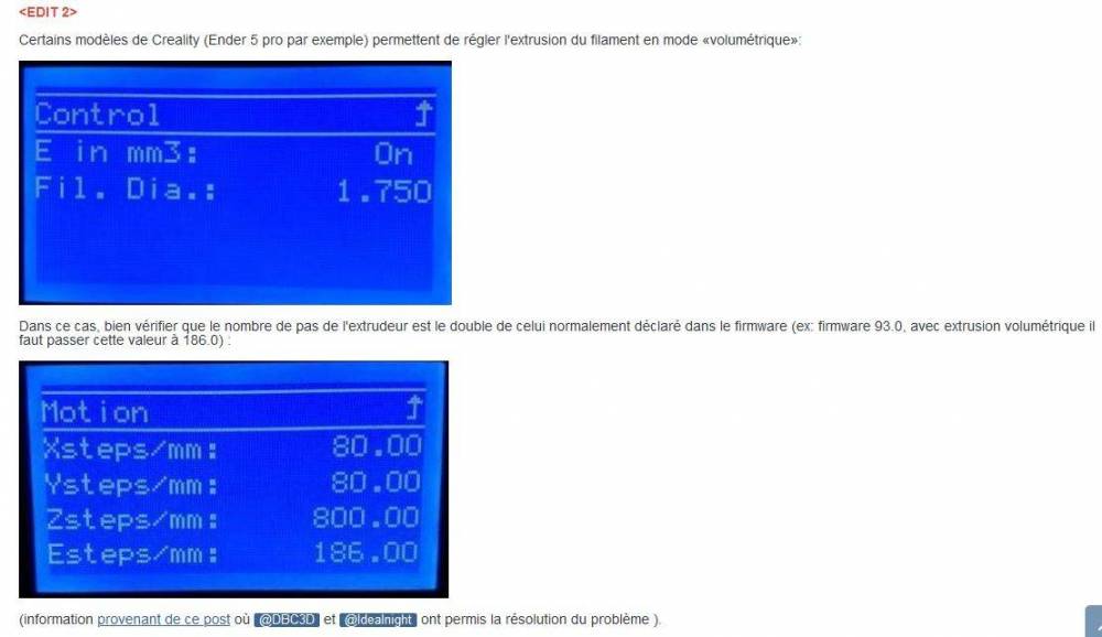

fran6p Posté(e) Aout 31, 2020 Partager Posté(e) Aout 31, 2020 (modifié) @MineArt As-tu vérifié que ton extrusion n'est pas paramétrée en mode volumique / volumétrique (c'est possible de le faire sur les Ender 5 Pro) (voir la fin de mon post) : Car là, un débit de pratiquement deux fois moins (57 %) que celui prévu (100%) c'est le signe qu'il y a un problème ( + / - 10% c'est parfaitement normal en fonction du type / couleur du filament). Modifié (le) Aout 31, 2020 par fran6p Lien vers le commentaire Partager sur d’autres sites More sharing options...
remibora Posté(e) Aout 31, 2020 Partager Posté(e) Aout 31, 2020 Il y a 5 heures, MineArt a dit : J'ai suivi les recommandations du site de calibrage, et du coup je suis à 57.14... As-tu réimprimer le cube avec cette nouvelle valeur pour vérifier si tu avais bien une épaisseur de 0.4mm? Parce que le théorique c'est bien, la pratique c'est 100 fois mieux. Lien vers le commentaire Partager sur d’autres sites More sharing options...
MineArt Posté(e) Aout 31, 2020 Auteur Partager Posté(e) Aout 31, 2020 il y a 23 minutes, fran6p a dit : @MineArt As-tu vérifié que ton extrusion n'est pas paramétrée en mode volumique / volumétrique (c'est possible de le faire sur les Ender 5 Pro) (voir la fin de mon post) : Car là, un débit de pratiquement deux fois moins (57 %) que celui prévu (100%) c'est le signe qu'il y a un problème ( + / - 10% c'est parfaitement normal en fonction du type / couleur du filament). Je regarderai, mais je peux pas faire ça avant ce week end, je renverrai un message. il y a 5 minutes, remibora a dit : As-tu réimprimer le cube avec cette nouvelle valeur pour vérifier si tu avais bien une épaisseur de 0.4mm? Parce que le théorique c'est bien, la pratique c'est 100 fois mieux. J’ai vérifié, le cube imprimé a exactement 0,4mm d’épaisseur, nickel. Après y a quelques crevasses à certaines couches. Mais quand j’ai testé sur une autre impression, c’était vraiment pas top Lien vers le commentaire Partager sur d’autres sites More sharing options...

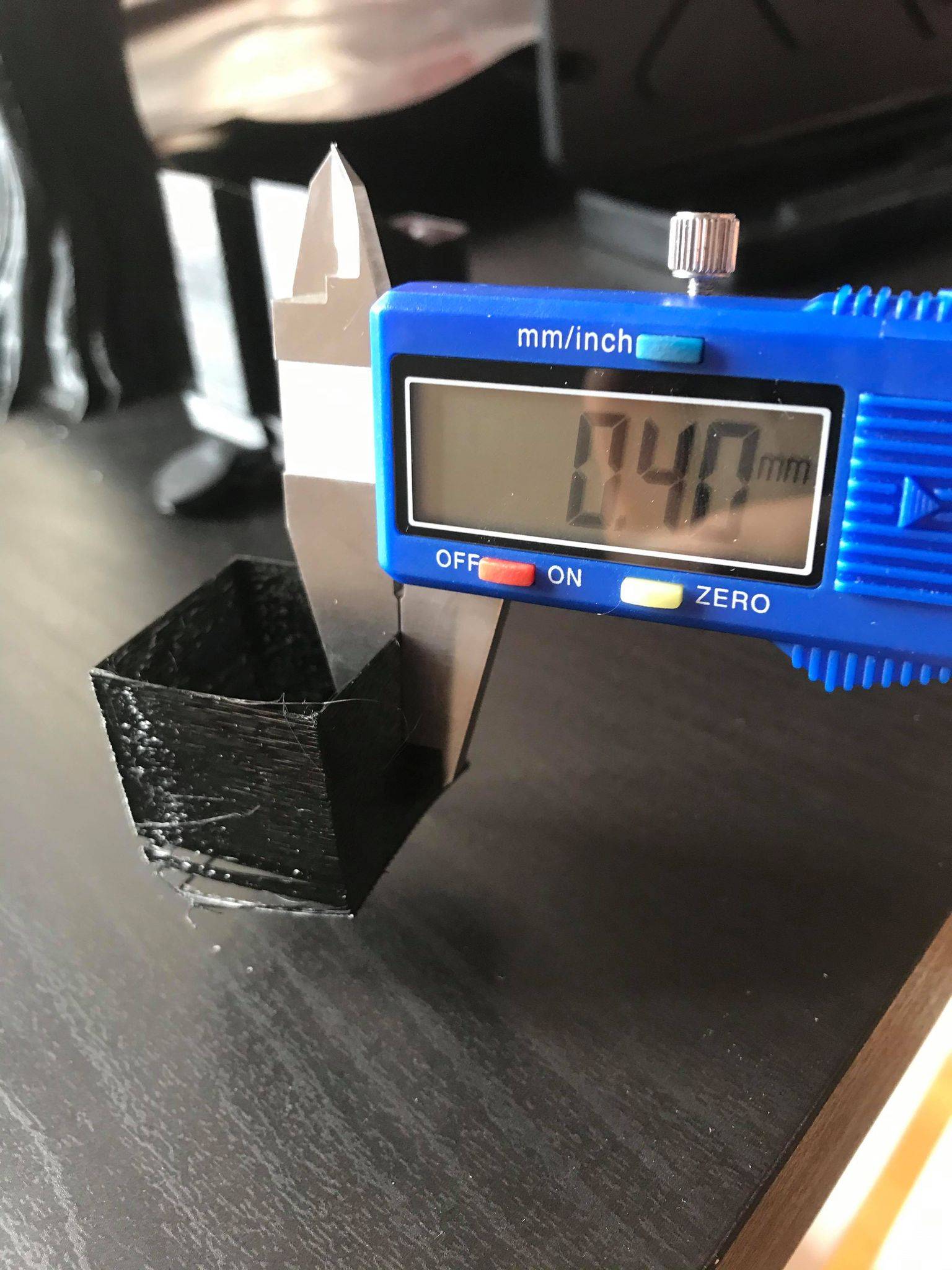

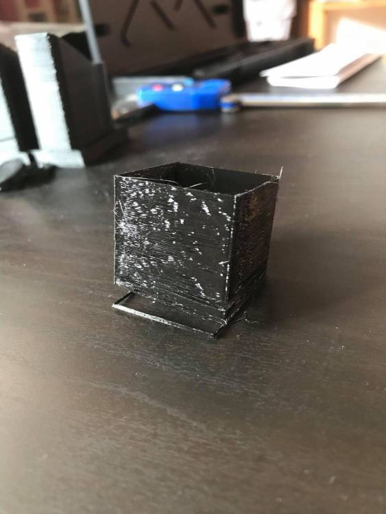

MineArt Posté(e) Septembre 5, 2020 Auteur Partager Posté(e) Septembre 5, 2020 Bonjour! Comme prévu, voici les photos: Comme vous pouvez le voir, la largeur est bonne, mais l'état du cube est assez déplaisant... Quelqu'un sait pourquoi? Lien vers le commentaire Partager sur d’autres sites More sharing options...
remibora Posté(e) Septembre 6, 2020 Partager Posté(e) Septembre 6, 2020 (modifié) Après réflexion, je me dis que dès le départ de ton réglage de flux ("flow") tu as une incohérence: comment peux-tu obtenir un mur de 0.7mm avec une buse de 0.4?????!!!!! Cela est possible si: - ton mur est constitué de 2 parois (il faut simuler ton Gcode dans le trancheur / slicer) - ta buse fait un diamètre de 0.6mm voire plus (on t'aurait menti à l'insu de ton plein gré ). Tant que cette valeur de mur n'est pas proche de 0.4mm avec un flux à 100%, tu ne peux pas poursuivre la procédure de réglage. Modifié (le) Septembre 6, 2020 par remibora Lien vers le commentaire Partager sur d’autres sites More sharing options...
MineArt Posté(e) Septembre 6, 2020 Auteur Partager Posté(e) Septembre 6, 2020 il y a 6 minutes, remibora a dit : - ton mur est constitué de 2 parois (il faut simuler ton Gcode dans le trancheur / slicer) Je viens de le faire, et en plus je te l'avais déjà envoyé et tu avais dit qu'il n'y avait pas de probleme... La simulation donne bien une seule paroi. il y a 7 minutes, remibora a dit : - ta buse fait un diamètre de 0.6mm voire plus (on t'aurait menti à l'insu de ton plein gré ). Comment puis je alors mesurer le diamètre de ma buse? Surtout que y en a une seconde en pièce détachée fourni par creality, peut etre que celle la fait du 0.4... Lien vers le commentaire Partager sur d’autres sites More sharing options...
remibora Posté(e) Septembre 6, 2020 Partager Posté(e) Septembre 6, 2020 (modifié) Il y a 4 heures, MineArt a dit : je te l'avais déjà envoyé Désolé, effectivement j'ai corrigé mon commentaire mais tu as été trop rapide. Il y a 4 heures, MineArt a dit : tu avais dit qu'il n'y avait pas de probleme je ne retrouve pas de trace de cette affirmation... Il y a 4 heures, MineArt a dit : La simulation donne bien une seule paroi Oui, effectivement mais dans la version que tu as fournie, il y a plus de vide que de matière (probablement parce que le flux est à 57%). Il y a 4 heures, MineArt a dit : Comment puis je alors mesurer le diamètre de ma buse avec une pige que tu n'as probablement pas, à moins que tu travailles dans un service de métrologie. Il y a 4 heures, MineArt a dit : Surtout que y en a une seconde en pièce détachée fourni par creality, peut etre que celle la fait du 0.4 Si je te conseille de l'utiliser, je pense que la réponse est OUI! Modifié (le) Septembre 6, 2020 par remibora Lien vers le commentaire Partager sur d’autres sites More sharing options...
MineArt Posté(e) Septembre 6, 2020 Auteur Partager Posté(e) Septembre 6, 2020 il y a 7 minutes, remibora a dit : je ne retrouve pas de trace de cette affirmation... J'ai extrapolé, tu n'avais effectivement rien dis. il y a 8 minutes, remibora a dit : avec une pige que tu n'as probablement pas, à moins que tu travailles dans un service de métrologie. Effectivement la je suis bloqué il y a 8 minutes, remibora a dit : Si je te conseille de l'utiliser, je pense que la réponse est OUI! Bon bah je vais de ce pas démonter ma tete Lien vers le commentaire Partager sur d’autres sites More sharing options...

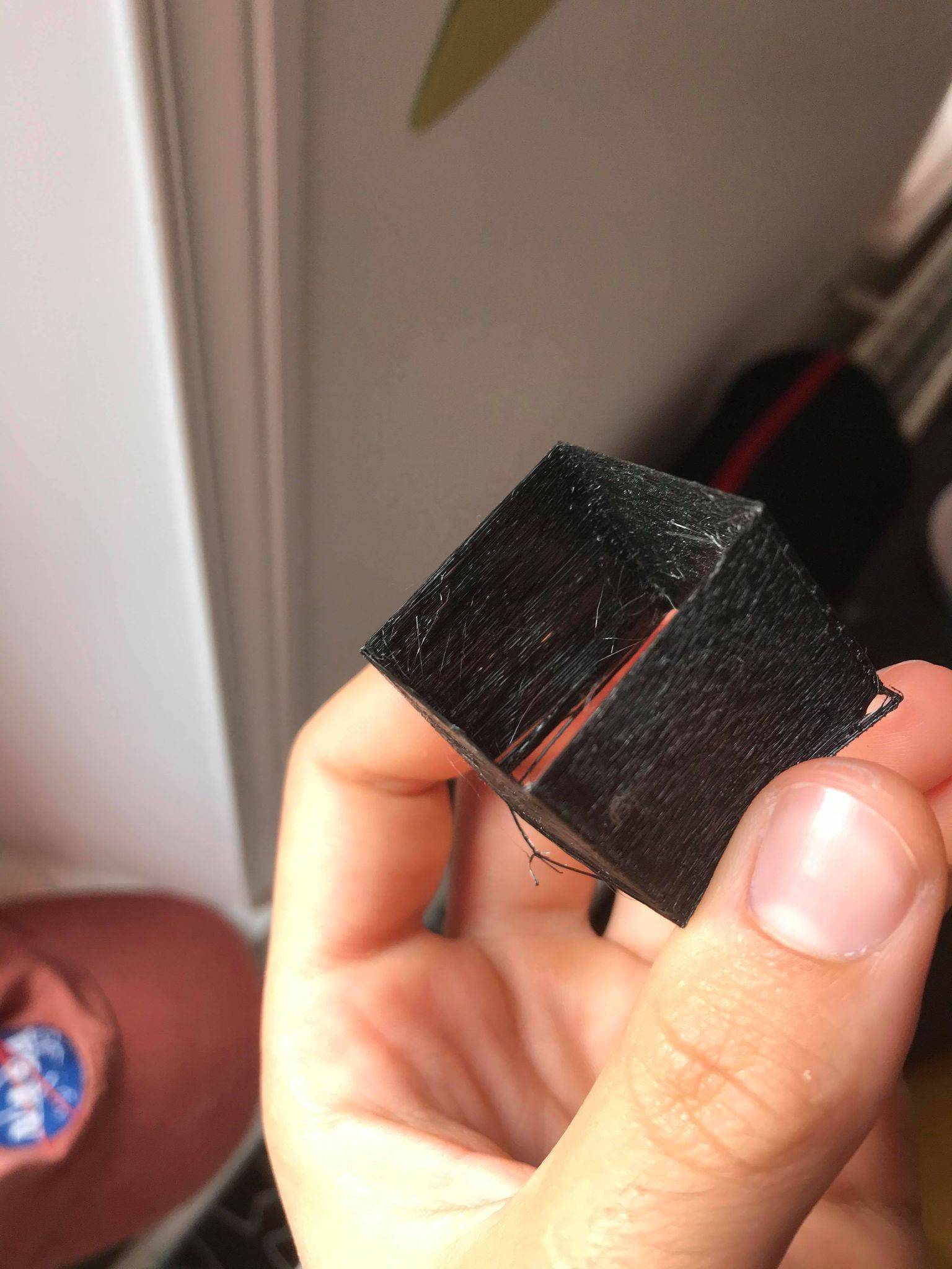

MineArt Posté(e) Septembre 6, 2020 Auteur Partager Posté(e) Septembre 6, 2020 (modifié) Bon alors j'ai changé la buse, par l'autre, qui est d'un diametre de 0.4mm. Seulement depuis que j'essaye d'imprimer avec, rien ne vas. J'essaye de changer les températures, mais ça ne marche pas... Mon dernier test de température est totalement mou, et de plus si j'essaye d'imprimer à des températures inférieur à 210°C, l'extrudeur claque... Est ce que j'ai mal fait quelque chose lors de la manip de changement? Ou est ce que il faut bel et bien changer de température pour une buse de diamètre plus faible? Et auquel cas, pourquoi alors en changeant de température mon impression ne se tient pas? Modifié (le) Septembre 6, 2020 par MineArt Lien vers le commentaire Partager sur d’autres sites More sharing options...
