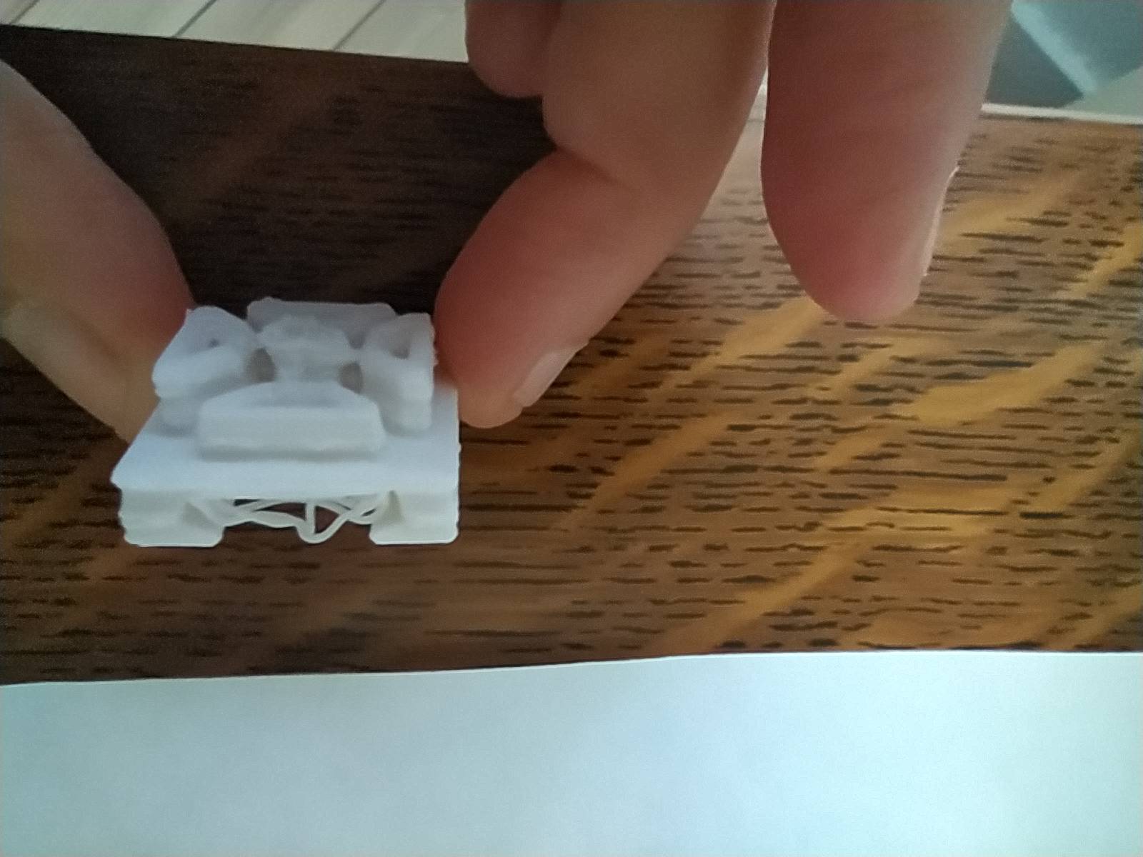

Constance Rabban Posté(e) Aout 22, 2020 Partager Posté(e) Aout 22, 2020 (modifié) Bonjour à tous et à toutes, Comme je l'ai indiqué dans mon post de présentation, je viens d'acquérir une Ender 3 Pro et je suis toute débutante. J'ai découvert les guides de @Superpat que je remercie chaleureusement pour son super travail ! Ca m'a beaucoup aidé. Hier j'ai fait le montage et aujourd'hui je me suis lancée dans le réglage + les premières impressions. Aujourd'hui, j'ai suivi attentivement les étapes pour régler le bed. J'y ai passé je pense au moins une heure et je pense que mon réglage était pas mal. Ceci dit, j'ai l'impression que quoique je fasse, le centre est plus haut que les côtés du bed. J'ai suivi les instructions du guide de @Superpat et j'ai imprimé les petits carrés : https://www.thingiverse.com/thing:2261151 L'impression était pas mal du tout et je crois que j'aurais dû en rester là ! Mais comme de n'était pas parfait, j'ai voulu améliorer mon réglage. Au final, le mieux est l'ennemi du bien : mes nouveaux réglages sont mois bons. Je n'arrive plus très bien à calibrer mon bed. Mes carrés s'impriment moins bien qu'au début. Il y a du filament qui reste collé au bed. En essayant de les enlever, je crois avoir abimé mon bed qui est plié à un endroit. Finalement, j'ai laissé tomber pour l'instant, je n'arrive pas à enlever ces restes de PLA... J'ai voulu voir ce que donnait l'impression d'une pièce un peu plus grosse. J'ai donc imprimé ceci : https://www.thingiverse.com/thing:2917932/files Mais voilà, un nouveau défaut... Les filaments "tombent" et le haut de la pièce semble comme "fondu" (je ne pourrai sans doute pas l'assembler avec l'autre pièce) Ce problème a sans doute été abordé sur le forum mais comme je ne connais pas le nom, je n'ai pas pu faire de recherche. Je poste : - une photo où l'on voit le PLA que je n'ai pas pu enlever + un des défauts de la pièce en cours d'impression... - une autre où l'on voit la pièce imprimée qui a l'air "fondu" Température du bed : 60°C et de l'extrudeur : 200°C. Le filament, c'est l'échantillon offert avec la machine Merci d'avance de votre aide ! Modifié (le) Aout 22, 2020 par Constance Rabban Lien vers le commentaire Partager sur d’autres sites More sharing options...

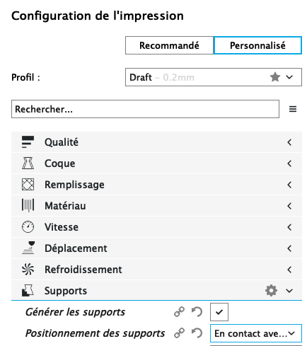

jmevrd Posté(e) Aout 22, 2020 Partager Posté(e) Aout 22, 2020 Bonjour @Constance Rabban, C'est normal que tu ais ces fils qui pendouillent, car tu imprime dans le vide à cette endroit. Si tu utilises Cura, il faut activer les supports comme sur cette copie d'écran : Lien vers le commentaire Partager sur d’autres sites More sharing options...

Constance Rabban Posté(e) Aout 23, 2020 Auteur Partager Posté(e) Aout 23, 2020 Merci à vous deux pour vos conseils @jmevrd merci pour ta suggestion. Dans le guide, il n'est pas fait mention de support, mais peut-être que cela dépend de la marque de filament. @Plonge merci pour tous ces précieux conseils ! J'ai effectivement vu sur les forums ou groupes FB que beaucoup de gens achetaient un miroir à Leroy-Merlin mais j'attendais de voir si je ne pouvais pas me débrouiller avec le plateau d'origine pour commencer. Visiblement, ça reste difficile. J'ai déjà investi dans une autre bobine, mais je pensais commencer avec le filament échantillon. Il ne me reste plus qu'à changer tout ça Lien vers le commentaire Partager sur d’autres sites More sharing options...
Avrel Posté(e) Aout 23, 2020 Partager Posté(e) Aout 23, 2020 @Constance Rabban, la ventilation est bien a 100% a partir de la deuxième couche ? Il y a 10 heures, jmevrd a dit : C'est normal que tu ais ces fils qui pendouillent, car tu imprime dans le vide à cette endroit salut la Haute-Loire , nan ce n'est pas normal sur une distance aussi faible ça devrait ponter sans problème sans support 1 Lien vers le commentaire Partager sur d’autres sites More sharing options...
Idealnight Posté(e) Aout 23, 2020 Partager Posté(e) Aout 23, 2020 Sans aller chercher trop loin, sur la première image tu as déjà un problème sur la première couche. Nettoies bien ton bed (alcool isopropylique dans l'idéal) et refais ton leveling (si tu es trop collé a certains endroits le fil serait casi invisible sur le bed donc il faudra corriger) puis si t'es trop loin du bed alors le fil n'est pas assez écrasé et n'adhère pas donc a corriger... Enfin il faut bien tendre les courroies Ah et la première photo donne l'impression que ton axe X n'est pas bien monté. Sur la ender 3 il faut bien vérifier que l'axe x soit parallèle au plateau cela se fait en prenant une mesure d'un point A sur la structure a gauche (et a droite) a un point B sur la axe gauche et droite. la mesure doit être identique a gauche et droite 1 Lien vers le commentaire Partager sur d’autres sites More sharing options...

Idealnight Posté(e) Aout 30, 2020 Partager Posté(e) Aout 30, 2020 Le 23/08/2020 at 10:43, Idealnight a dit : Sans aller chercher trop loin, sur la première image tu as déjà un problème sur la première couche. Nettoies bien ton bed (alcool isopropylique dans l'idéal) et refais ton leveling (si tu es trop collé a certains endroits le fil serait casi invisible sur le bed donc il faudra corriger) puis si t'es trop loin du bed alors le fil n'est pas assez écrasé et n'adhère pas donc a corriger... Enfin il faut bien tendre les courroies Ah et la première photo donne l'impression que ton axe X n'est pas bien monté. Sur la ender 3 il faut bien vérifier que l'axe x soit parallèle au plateau cela se fait en prenant une mesure d'un point A sur la structure a gauche (et a droite) a un point B sur la axe gauche et droite. la mesure doit être identique a gauche et droite Refais tranquillement une vérification complète de ton montage. Axe X bien parallèle à la base, tige filetée bien droite et appuyée sur le moteur, excentrique pas trop serré mais suffisamment, courroies bien tendues, PTFE/buse bien connectées et pas bouchées voir Titi's procédure, bed bien propre etc... Lien vers le commentaire Partager sur d’autres sites More sharing options...

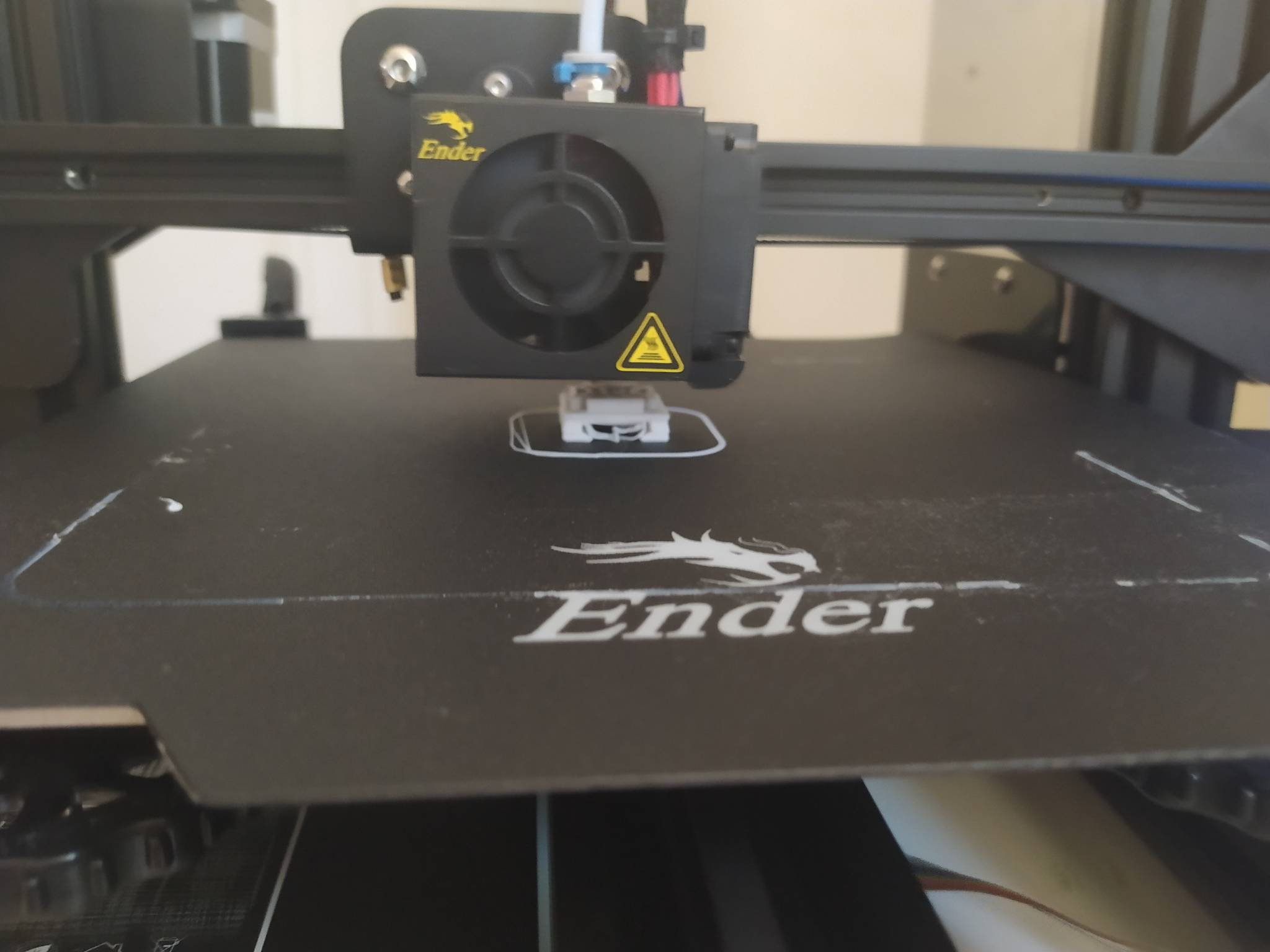

Constance Rabban Posté(e) Aout 30, 2020 Auteur Partager Posté(e) Aout 30, 2020 Ce qui est bizarre, c'est que d'une impression à l'autre, le bed semble se dérégler... Exemple avec la photo à la fin de mon message : j'ai d'abord imprimé les carrés. Ca semble à peu près OK. Je relance tout de suite après le début d'une autre impression et là, on dirait que la buse est trop éloignée du plateau... Mais oui, je crois qu'à ce stage là je vais refaire les choses tranquillement et tout revérifier... Il y a peut-être un problème de parallélisme qui peut expliquer pourquoi je n'arrive pas à faire le bed levelling... Bon, ça sera pour le weekend prochain... Comme les seuls moments où je peux m'occuper de l'imprimante 3D, c'est le samedi soir et le dimanche matin, je me précipite peut-être un peu trop... C'est frustrant de ne pas disposer de tout le temps adéquat pour bien faire les choses... Merci pour votre aide, je vais tâcher d'être patiente et de faire les choses étape par étape, sans me précipiter. Lien vers le commentaire Partager sur d’autres sites More sharing options...
Constance Rabban Posté(e) Aout 30, 2020 Auteur Partager Posté(e) Aout 30, 2020 (modifié) Allez un compte-rendu des dernières étapes : J'ai enlevé l'axe des X. J'ai refixé les axes verticaux et j'espère avoir gagné en parallélisme. Je crois aussi que j'avais trop serré les excentriques qui contrôlent le serrage des axes X et Z, et du coup mon imprimante avait du mal à se déplacer le long de l'axe des Z.... J'ai aussi resserré les excentriques de l'axe des Y. Le plateau bougeait un peu, c'est peut-être pour cela que mon bed semblait se dérégler. J'ai essayé de resserrer la courroie des X. J'ai fait au mieux, en suivant un tuto, mais je me dis que peut-être que manque de force... Je ne sais pas si c'est assez ou pas. J'ai relancé rapido une impression, histoire de voir si mes réglages (trop rapides, j'en ai conscience, mais je manquais de temps...) avaient au moins un peu amélioré les choses. C'est moins catastrophique que ce je vous ai montré juste au dessus, mais ça reste pas terrible du tout... Toujours ce problème de filament qui pend... Je dois dire que je suis un peu inquiète par rapport à la pièce triangulaire qui est sur l'axe des X. Je n'arrive pas du tout à la dévisser : je crois que la tête des vis est abimée.. . De plus, une des roues de cette pièce triangulaire semble complètement desserrée (je ne parle pas de l'excentrique) et pour l'instant , je ne suis pas parvenue à la resserrer. Bref, j'ai bien peur de ne pas pouvoir bien régler un éventuel problème de parallélisme avec ce soucis. C'est tout pour l'instant... Je reprendrai tout au calme quand j'aurai du temps, donc c'est pas pour tout de suite... Il me faudrait une semaine de vacances, je crois pour tout faire tranquillement xD ! Pas évident ces réglages quand on débute ! Modifié (le) Aout 30, 2020 par Constance Rabban orthographe Lien vers le commentaire Partager sur d’autres sites More sharing options...
