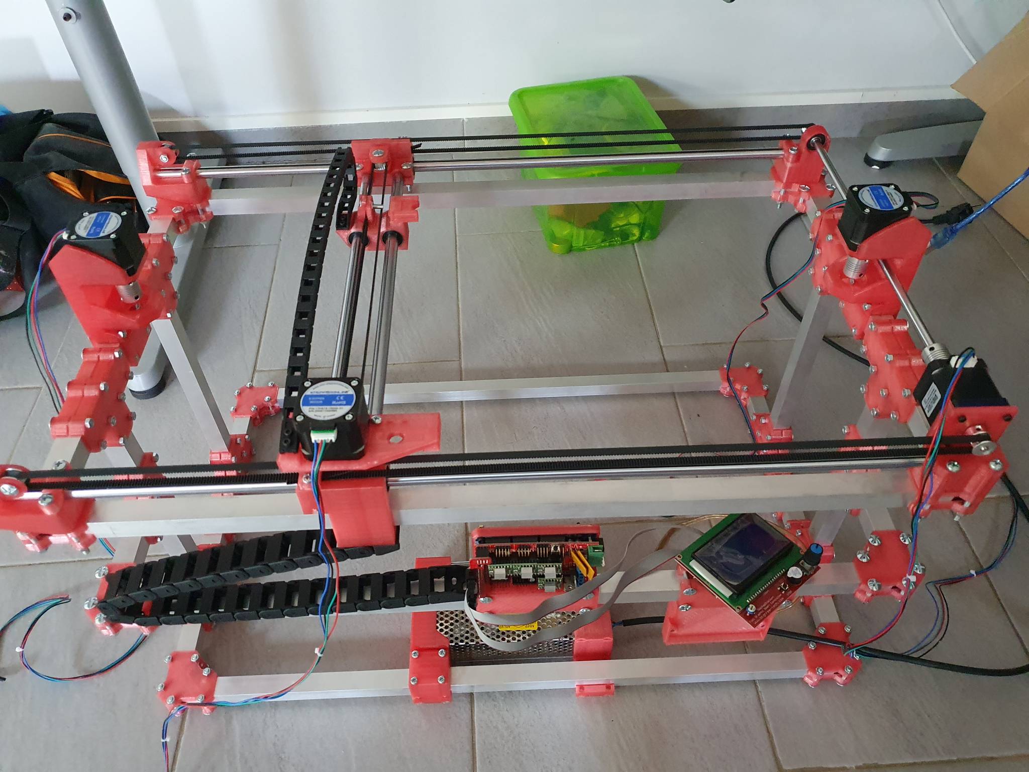

legired Posté(e) Aout 24, 2020 Partager Posté(e) Aout 24, 2020 Salut, Tu peut trouvé pas mal de tutoriaux sur le paramétrage et fonctionnement de marlin, (bon, même si la plus part sont en anglais, il faut l'avouer) Cependant, ce qui m'interpelle le plus, c'est la photo de ton imprimante, étant donner que tu demande des conseils sur marlin, je suppose que tu débute dans l'impression 3D, je n'ai jamais vus une imprimante comme celle ci, et a première vue, il manque déjà le plateau ainsi que l'axe Z, il manque également la tête d'impression, as tu toutes ces pièces ? il serait préférable d'avoir une imprimante entièrement montée avant de commencer a s'attaquer au firmware 1 Lien vers le commentaire Partager sur d’autres sites More sharing options...
fabe83 Posté(e) Aout 24, 2020 Auteur Partager Posté(e) Aout 24, 2020 (modifié) salut la photo n'ai pas a jour , j'ai surtout besoin d'aide sur Marlin je ne comprend pas le paramétrage de celui ci . peut tu m'aidé ? merci Modifié (le) Aout 24, 2020 par fabe83 Lien vers le commentaire Partager sur d’autres sites More sharing options...

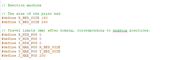

fabe83 Posté(e) Aout 25, 2020 Auteur Partager Posté(e) Aout 25, 2020 les dimensions de ma zone d'impression de mon imprimante sont de 580X320 H230 je le paramètre ou dans marlin ? Lien vers le commentaire Partager sur d’autres sites More sharing options...
legired Posté(e) Aout 26, 2020 Partager Posté(e) Aout 26, 2020 Salut, la plus part des trucs a faire sont dans le configuration.h, pour ta carte mère, bah il faut choisir ramps 14 EFB (il faudra peut être par la suite, adapter les pins, cela dépend comment tu a brancher sur ta carte mère les différents modules) Pour la taille d'impression pareil, c'est dans le configuration.h 1 Lien vers le commentaire Partager sur d’autres sites More sharing options...

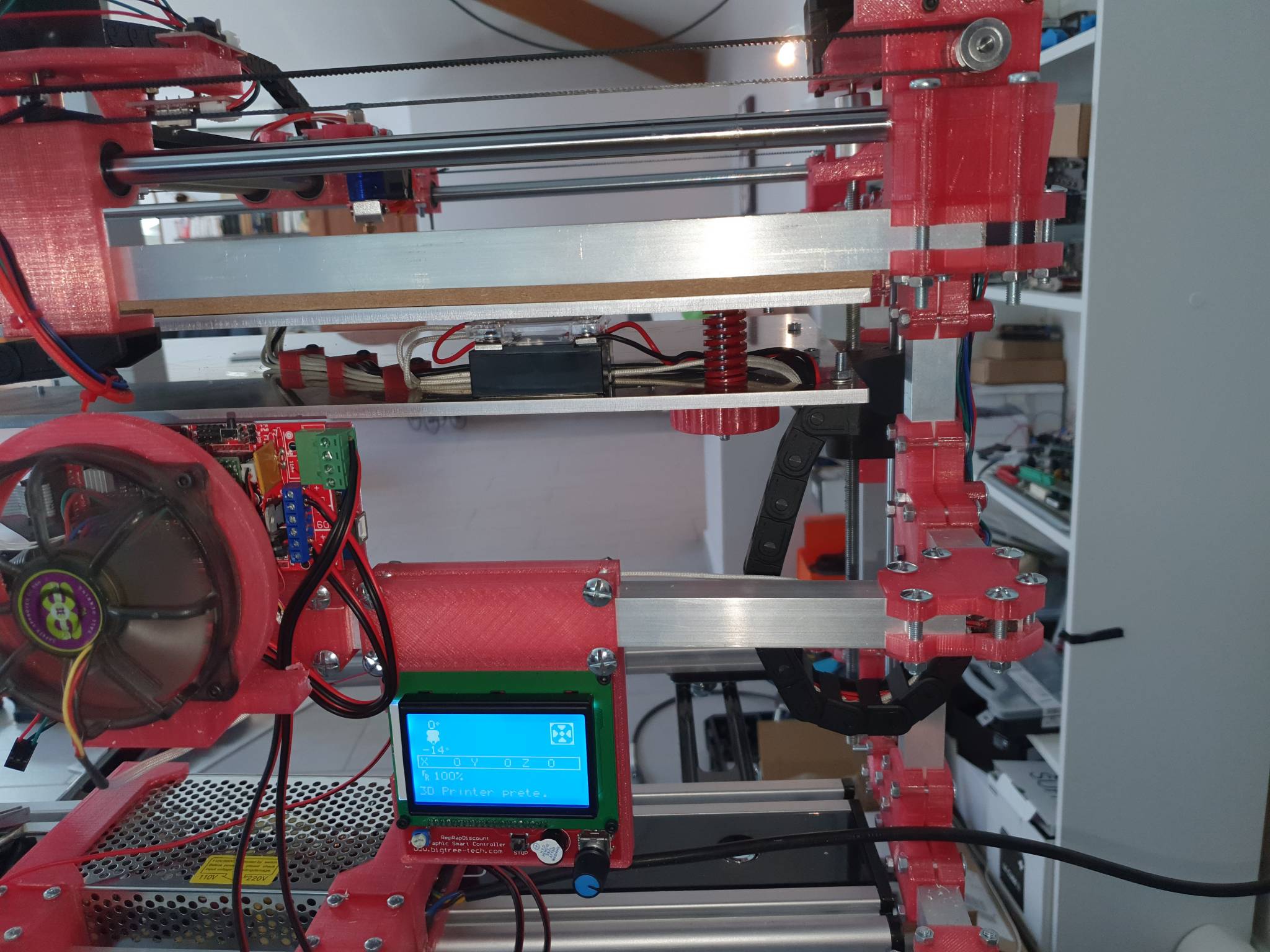

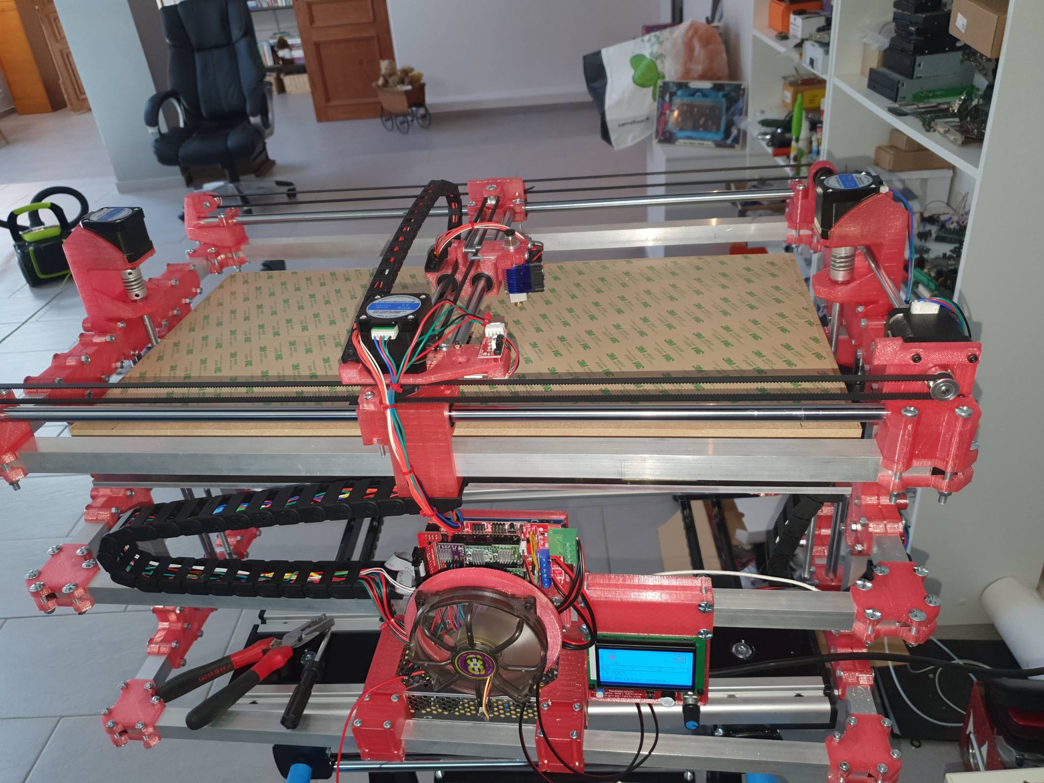

fabe83 Posté(e) Aout 30, 2020 Auteur Partager Posté(e) Aout 30, 2020 salut alors j'ai avancé la construction de l'imprimante quelque photos Lien vers le commentaire Partager sur d’autres sites More sharing options...

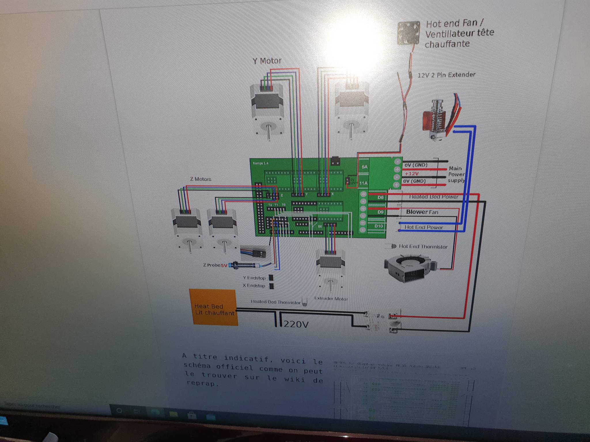

fabe83 Posté(e) Aout 30, 2020 Auteur Partager Posté(e) Aout 30, 2020 voici sur qu'elle schéma je me suis basé Lien vers le commentaire Partager sur d’autres sites More sharing options...

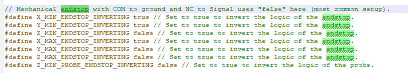

legired Posté(e) Aout 30, 2020 Partager Posté(e) Aout 30, 2020 Oula, calmos sur le nombre de message, tu peut éditer ! de plus forcer a citer ces propres message etc... dans l'espoir d'avoir une réponse plus vite ne va faire que agacés ceux qui passent par la ... Le schéma que tu a poster, c'est le standard niveau connectique, donc techniquement tu n'a aucun pin a déclarer en plus pour le X et Y, donc la seule chose a faire c'est vérifier si ils fonctionnent correctement avec la commande M119 (tu connecte ton imprimante en usb et avec pronterface par exemple, tu lui envois la commande M119) quand l'endstop est appuyé la commande m119 doit te retourner TRIGGERED, si il te renvois OPEN quand l'endstop est appuyé alors il faudra inversé sa logique dans le firmware, toujours dans le configuration.h pour l'extrudeur, techniquement tous est bon si tu a bien respecter le schéma, tu peut essayer de lancer une chauffe etc... depuis le logiciel pronterface par exemple Le probe bah tous dépendra de ce que tu a pris pour sa configuration 1 Lien vers le commentaire Partager sur d’autres sites More sharing options...
fabe83 Posté(e) Aout 30, 2020 Auteur Partager Posté(e) Aout 30, 2020 ok merci je vais posé moins de questions a la foi j'ai installé pronterface il détecte bien l'imprimante et la fais fonctionner . quand je tape les commandes M119 j'ai Xmin:open Ymin:triggered zmin:triggered pourtant j'ai pas de endstop sur l'axe Z comment j'inverse la logique dans configuration.h ? merci Lien vers le commentaire Partager sur d’autres sites More sharing options...
legired Posté(e) Aout 31, 2020 Partager Posté(e) Aout 31, 2020 (modifié) Salut, Tu peut poser plusieurs question, c'est pas un problème, mais edit ton message afin de ne pas avoir plusieurs message qui se suivent en peut de temps (par exemple hier tu a fait 4 poste en même pas 30 min sur ce sujet) Sinon pour inversé la logique, bah tu cherche "endstop" dans le configuration.h et tu cherche un peut, tu vas trouvé ces lignes la : ça sert à inversé la logique de l'endstop, pour l'endstop Z pour l'instant n'y touche pas, tu verras quand tu aura brancher le probe EDIT : je te mets ces tuto déjà pour la suite, je pense que tu en aura besoin : Modifié (le) Aout 31, 2020 par legired 1 Lien vers le commentaire Partager sur d’autres sites More sharing options...
