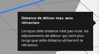

Louls Posté(e) Aout 24, 2020 Partager Posté(e) Aout 24, 2020 Bonjour à tous. J'espère que vous passez un bon été. J'ai un petit souci au niveau de l'impression des supports lors de l'impression de plusieurs pièces. Ils se retrouvent reliés entre eux, ce qui n'est pas bon car cela entraine des tensions entre les support, ce qui peut occasionner un détachement des supports du plateau. Ce problème ne survient que entre supports et pas entre pièce/support ou entre pièce/pièce (cf photo d'une impression en cours). Quellle peut être la source de mon problème? Quelles peuvent être les solutions à envisager pour y remédier? Lien vers le commentaire Partager sur d’autres sites More sharing options...
Eev Posté(e) Aout 24, 2020 Partager Posté(e) Aout 24, 2020 coucou, regarde dans cura décoche la limitation de rétraction pour les support et réessaye pour voir Lien vers le commentaire Partager sur d’autres sites More sharing options...

Eev Posté(e) Aout 24, 2020 Partager Posté(e) Aout 24, 2020 il y a 14 minutes, Louls a dit : Si j' ai bien compris : -Limiter les rétractations du support décoché (case vide) -Eviter les supports lors du déplacement coché () C'était déjà comme ça avant. La vérité est ailleurs, mais merci quand même. Si toi, ou quelqu'un qui passerait par là, a une autre piste, je suis preneur. oui ça doit être comme tu dis. alors 2eme point à vérifier ça: réduit cette valeur pour que cura rétracte. Lien vers le commentaire Partager sur d’autres sites More sharing options...
Louls Posté(e) Aout 24, 2020 Auteur Partager Posté(e) Aout 24, 2020 (modifié) Je suis allé dans la config de cura afin de trouver l'item; j'ai coché la case; l'item est apparu dans le panneau de droite de cura (dans déplacement) avec une valeur indiquée de 0 mm. Je laisse comme ça ou je dois rentrer une valeur (laquelle?) ? Nb: pour info, je n'ai imprimé qu'avec du pla jusqu'à présent; et le problème survient peut importe la marque de filament (anycubic, eryone) Modifié (le) Aout 24, 2020 par Louls Précision (Nb) Lien vers le commentaire Partager sur d’autres sites More sharing options...
Eev Posté(e) Aout 24, 2020 Partager Posté(e) Aout 24, 2020 il y a une heure, Louls a dit : Je suis allé dans la config de cura afin de trouver l'item; j'ai coché la case; l'item est apparu dans le panneau de droite de cura (dans déplacement) avec une valeur indiquée de 0 mm. Je laisse comme ça ou je dois rentrer une valeur (laquelle?) ? Nb: pour info, je n'ai imprimé qu'avec du pla jusqu'à présent; et le problème survient peut importe la marque de filament (anycubic, eryone) zéro est une valeur nulle si je me trompe pas, met 1mm. ça vient pas de ton filament, mais des réglages. pièce/pièce tu n'as aucun soucis donc faut trouver pour les support Lien vers le commentaire Partager sur d’autres sites More sharing options...
