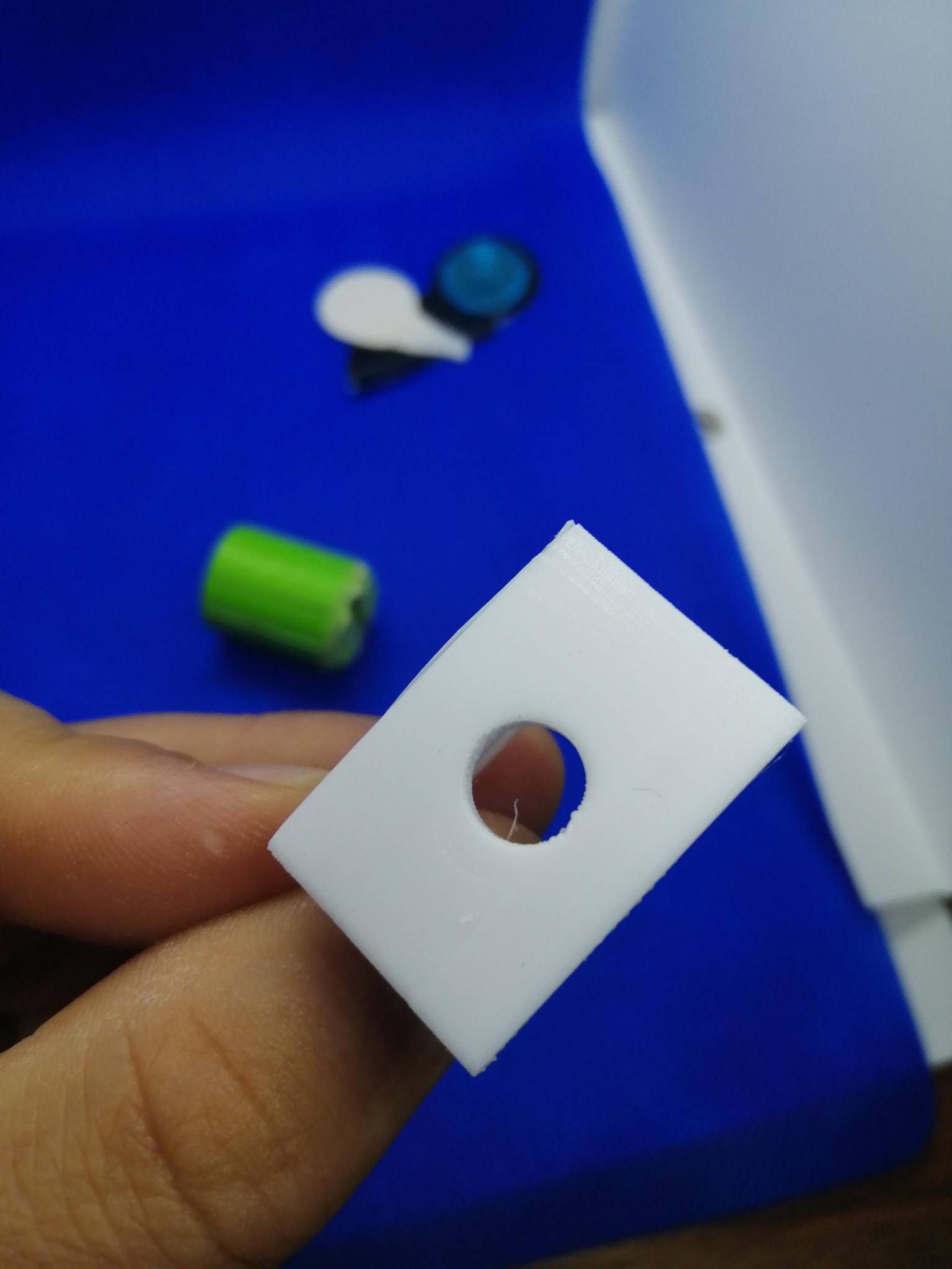

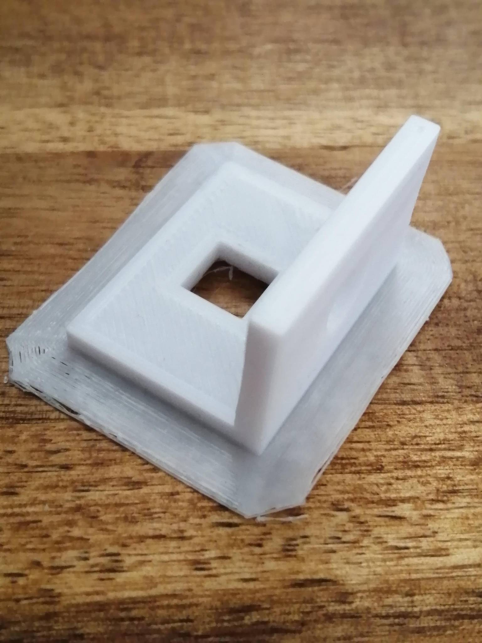

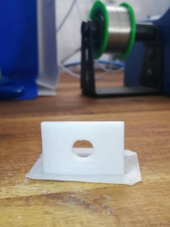

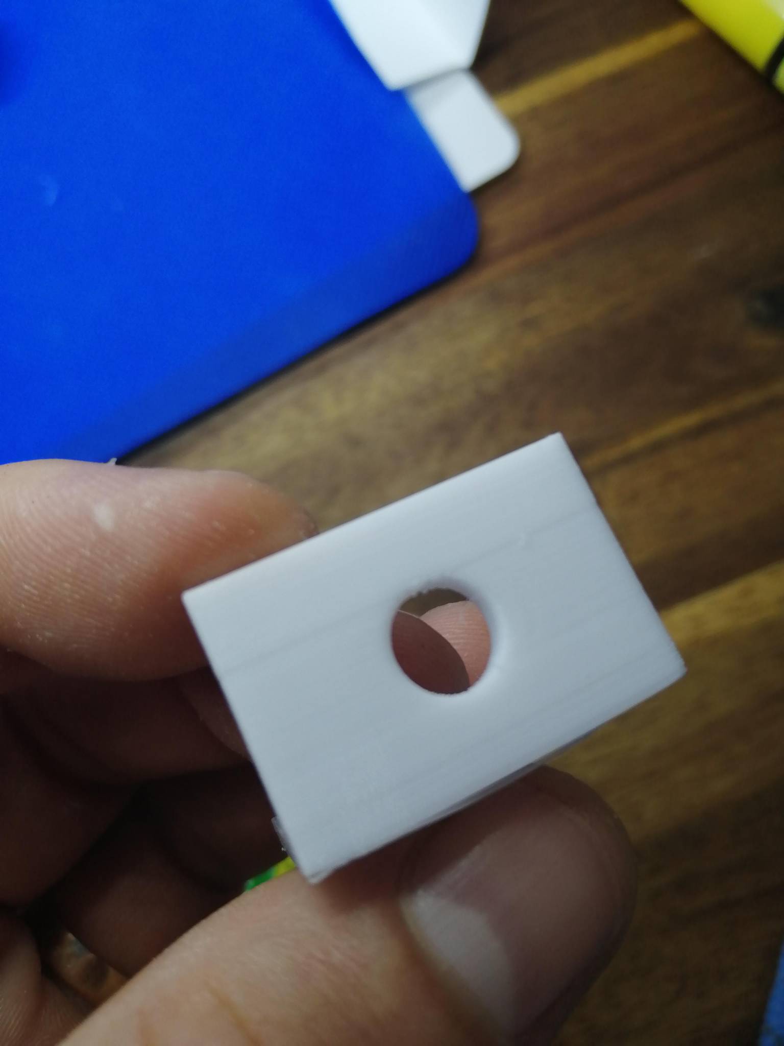

Abby Posté(e) Aout 29, 2020 Auteur Partager Posté(e) Aout 29, 2020 (modifié) @vap38 je suis prêt à envoyer un échantillon de mon sunlu pour test tellement ça me lève la peau ^^ est ce que la taille de la pièce rentre en ligne de compte ? mon print TPU lui est pas mal Modifié (le) Aout 29, 2020 par NOX Lien vers le commentaire Partager sur d’autres sites More sharing options...
vap38 Posté(e) Aout 29, 2020 Partager Posté(e) Aout 29, 2020 Ok au regard des différents défauts , je te propose de monter en température l'extrudeur à 220 ° et tu passe le fil déboucheur de 0.4 mm en faisant des aller et retours dans la buse. c'est un bon exercice de patience çà doit fonctionne sans problème. Ensuite tu extrudes en plusieurs passes avec le menu au pas de 1 MM et tu regarde la section du filament il doit sortir rectiligne lisse et bien symétrique sans différences notables de calibrages et sans une déviation latérale importante. Si ce n'est pas le cas alors la buse à pris un coup à son extrémité peut être marquée (matée) suite à une rencontre accidentelle avec une pince du BED. Si c'est le cas il faut changer la buse à une température de 220° avec toutes les précautions de sécurité. ensuite je reviens vers toi après ton test d'impression. je vais imprimer la même pièce sur mon imprimante pour test ! Lien vers le commentaire Partager sur d’autres sites More sharing options...
Abby Posté(e) Aout 29, 2020 Auteur Partager Posté(e) Aout 29, 2020 il y a 20 minutes, vap38 a dit : Ok au regard des différents défauts , je te propose de monter en température l'extrudeur à 220 ° et tu passe le fil déboucheur de 0.4 mm en faisant des aller et retours dans la buse. c'est un bon exercice de patience çà doit fonctionne sans problème. J'ai changé ma buse il y a deux jours pour écarter un problème de bouchage et de mat justement. Lien vers le commentaire Partager sur d’autres sites More sharing options...

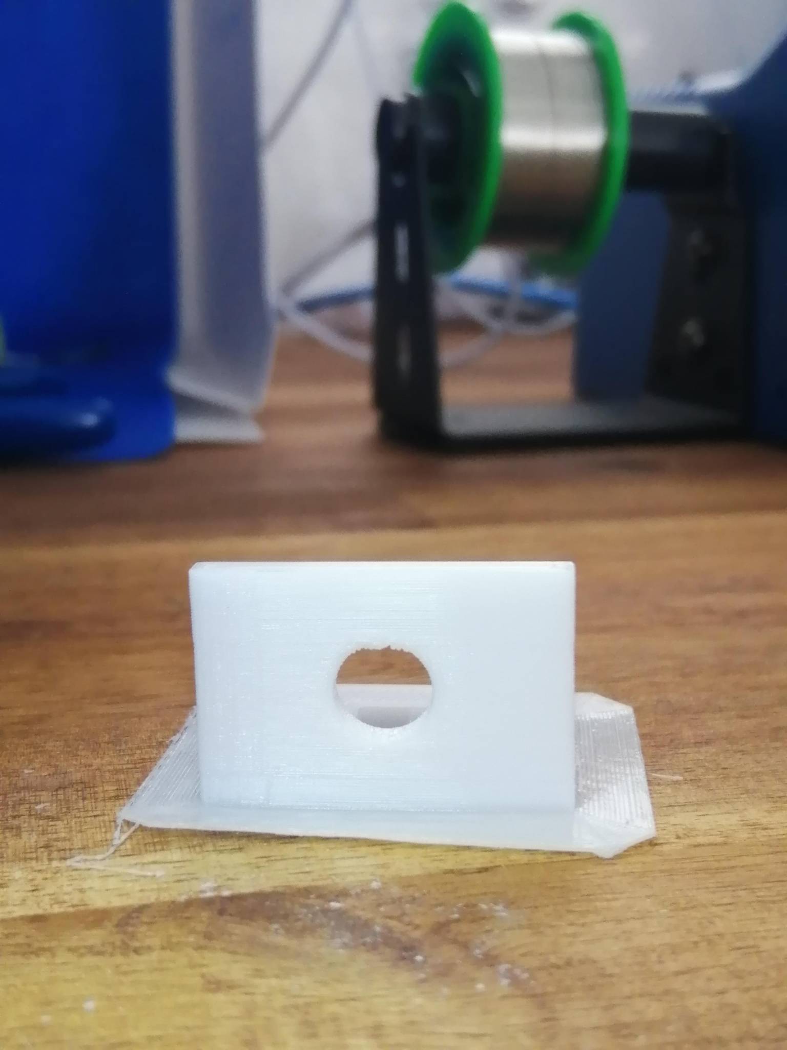

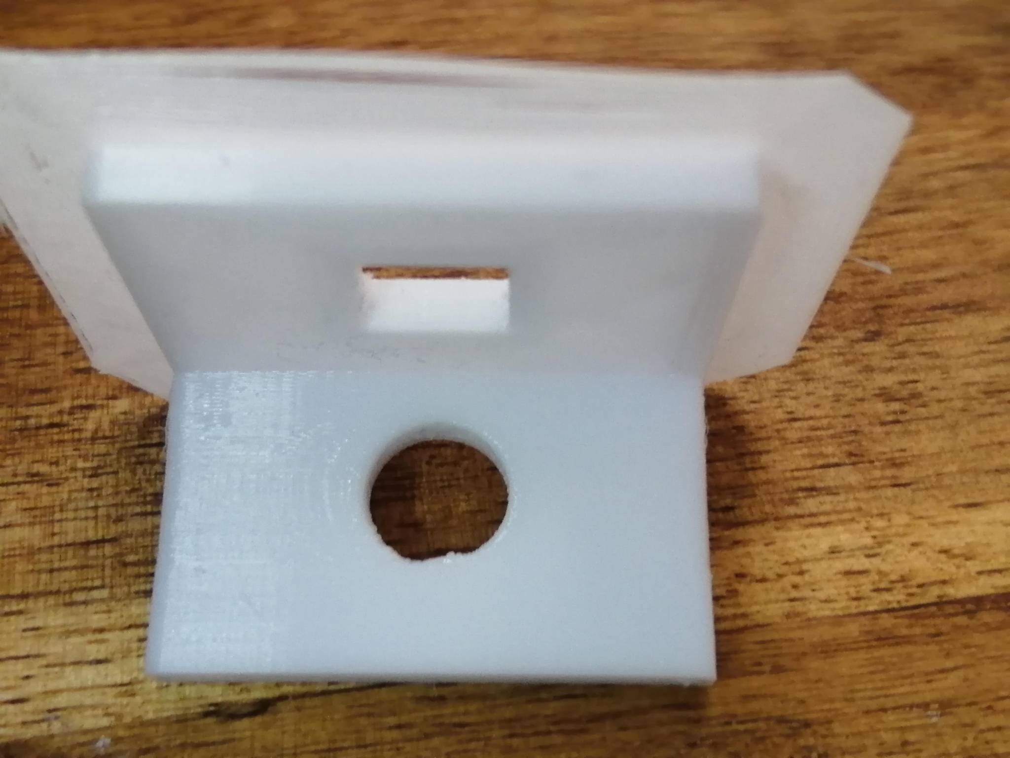

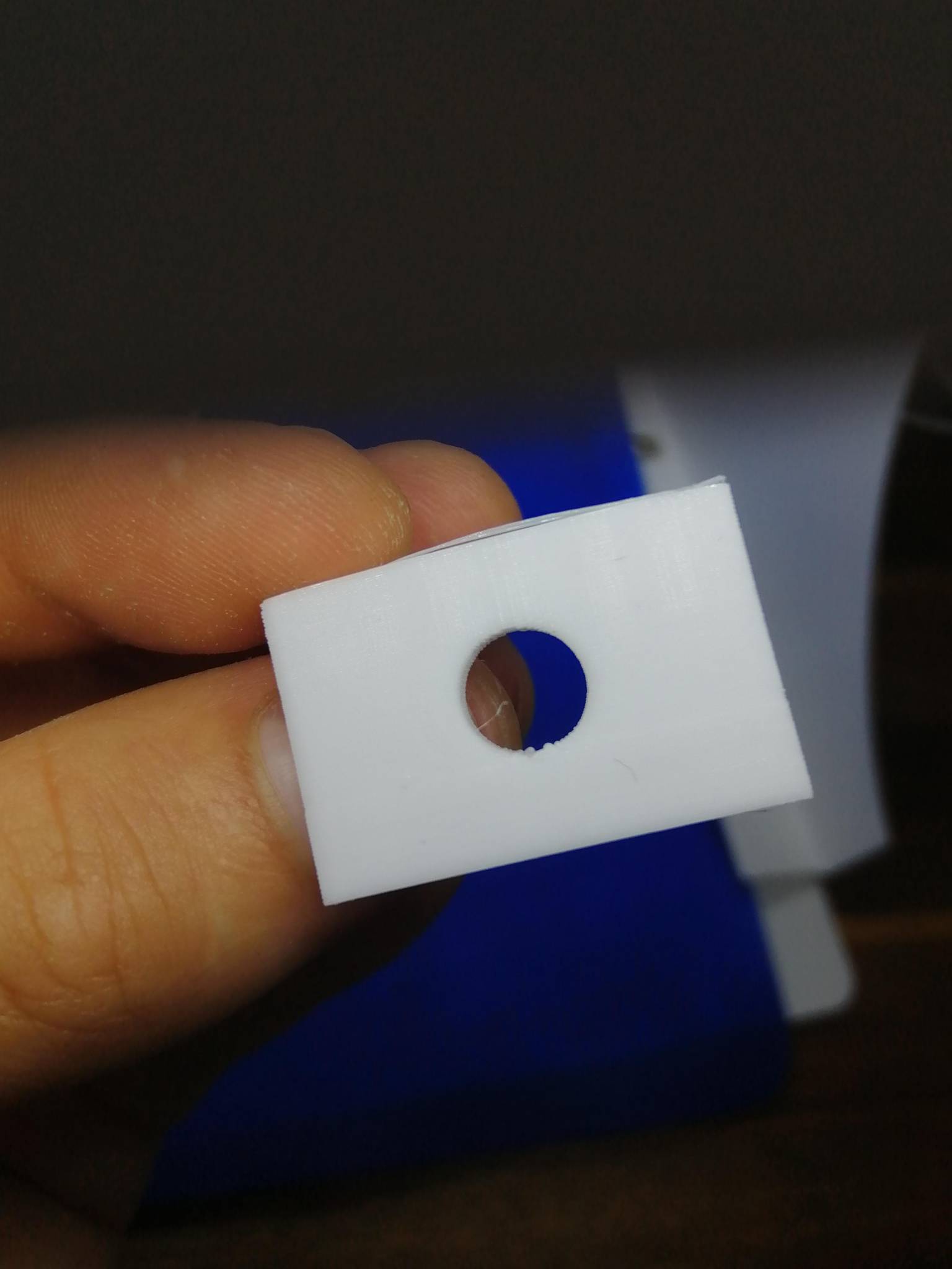

vap38 Posté(e) Aout 29, 2020 Partager Posté(e) Aout 29, 2020 voici le test d'impression réalisé avec du PLA geeetech sans protocole particulier slicer Ideamaker durée d'impression 39 minutes Ci-joint la photo la pièce sortie brut de fonderie de l'imprimante Tenlog. Qu'en penses tu ? @NOX Lien vers le commentaire Partager sur d’autres sites More sharing options...

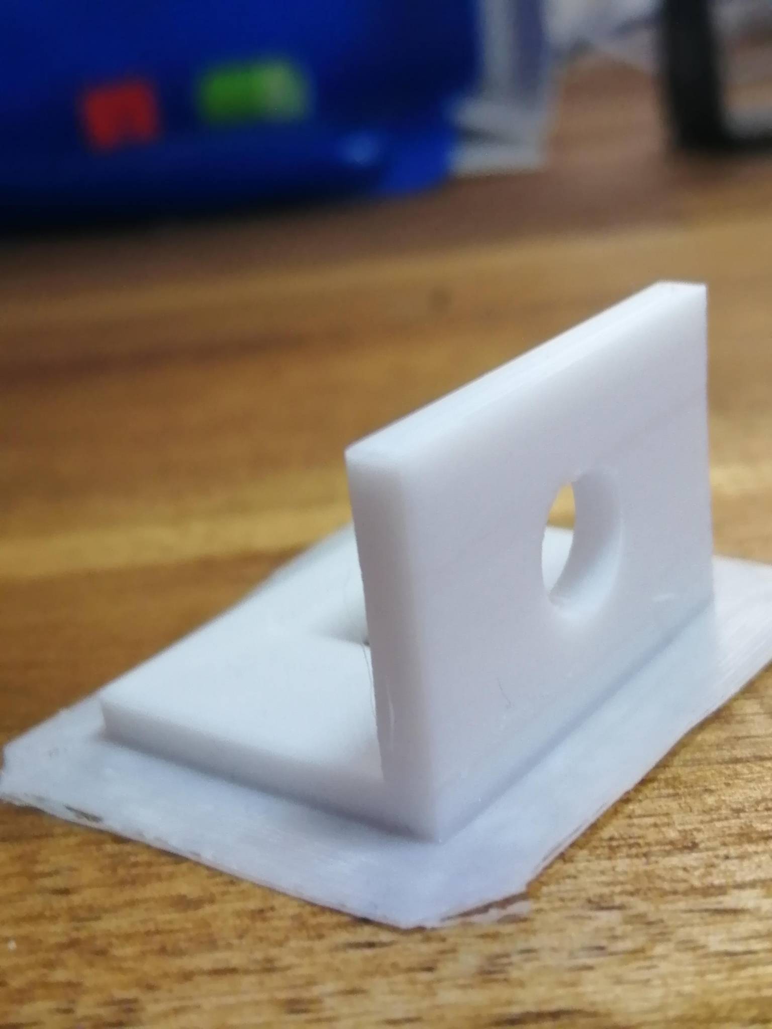

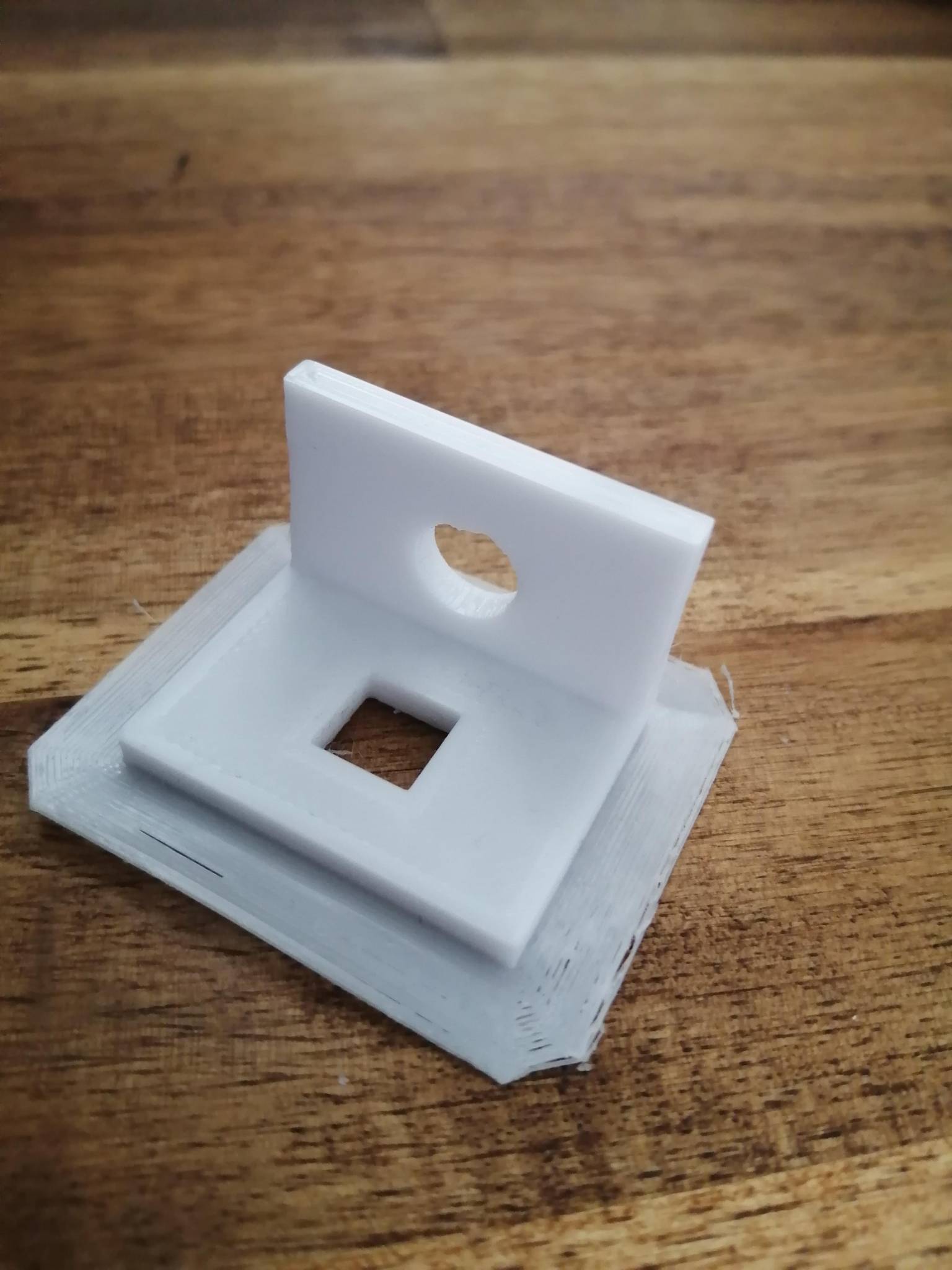

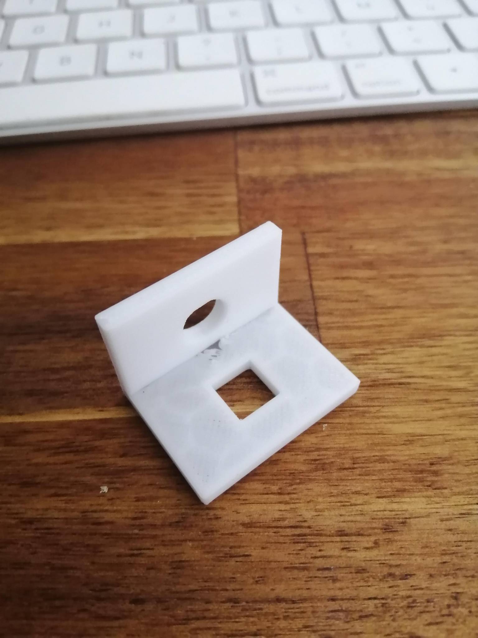

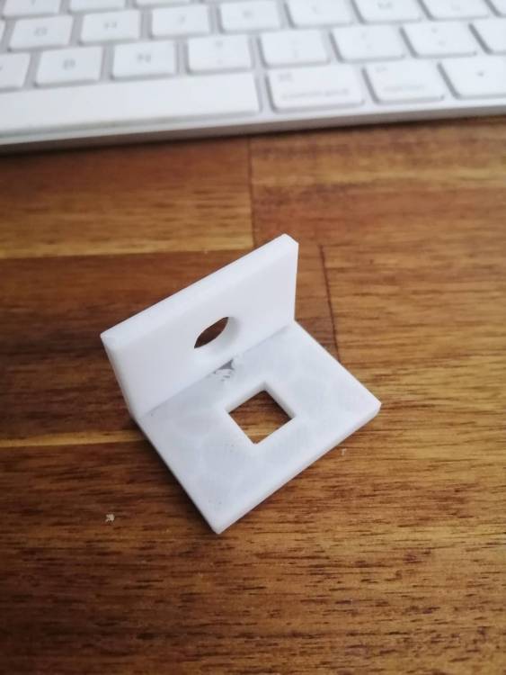

Abby Posté(e) Aout 29, 2020 Auteur Partager Posté(e) Aout 29, 2020 @vap38 tout d'abord merci d'avoir pris le temps de réaliser le print c'est super gentil. Je me rend compte que comme moi les angles sont plutôt rond et pas pointu tu es à 0.20 de ht de couche ? pourquoi nos angles sont "pointu" ? je ne suis pas du genre à renoncé donc j'ai testé autre chose. j'avais reglé mes steps moteurs mais j'avais laissé le multiplicateur d'extrusion sur 1. j'ai donc baisse se coef à 0.95 et j'ai laissé ma temp à 210 pour la premier couche et 200 pour le reste et j'ai laissé une vitesse de 50mm/s de moyenne pour l'impression et 35 pour les contours. je te joints mon profil et voici le résultat du print (note que j'ai baissé le coef de remplissage et le nb de surface pleine sup et in d'ou les trou ^^) j'ai supprimé les cheveux d'ange ce qui est une sacré étape ! j'ai fait mon test avec le filament tenlog et je n'est pas de pb de cheveux d'ange l'impression est comme la tienne. Mais je me sens tout proche de pouvoir utiliser fichu SUNLU. Que penses tu de ce dernier print vap38 HQ PLA test 1.fff Lien vers le commentaire Partager sur d’autres sites More sharing options...
vap38 Posté(e) Aout 29, 2020 Partager Posté(e) Aout 29, 2020 il manque des couches sur le dessus il faut au moins 3 couches inférieur et supérieur d’où le trou dans l'angle. Pour moi c'est bon c'est le seul réglage à changer autrement c'est correct . moi je laisserai le coef de remplissage à 100%. je ne détiens pas le logiciel 3ds ! en conclusion fait toi plaisir; pour l'instant la perfection des pièces avec ou sans cheveux d'ange n'est pas la priorité dans la conception c'est la qualité de la géométrie et la résistance mécanique de la pièce qui doit dominer. Il est plus facile d'enlever des cheveux d'ange qu'une imperfection géométrique. a+ Lien vers le commentaire Partager sur d’autres sites More sharing options...
Abby Posté(e) Aout 29, 2020 Auteur Partager Posté(e) Aout 29, 2020 ok et tu pense que les angles rond ça peut se corriger ? ou j'en demande trop à l'impression 3D ? Lien vers le commentaire Partager sur d’autres sites More sharing options...

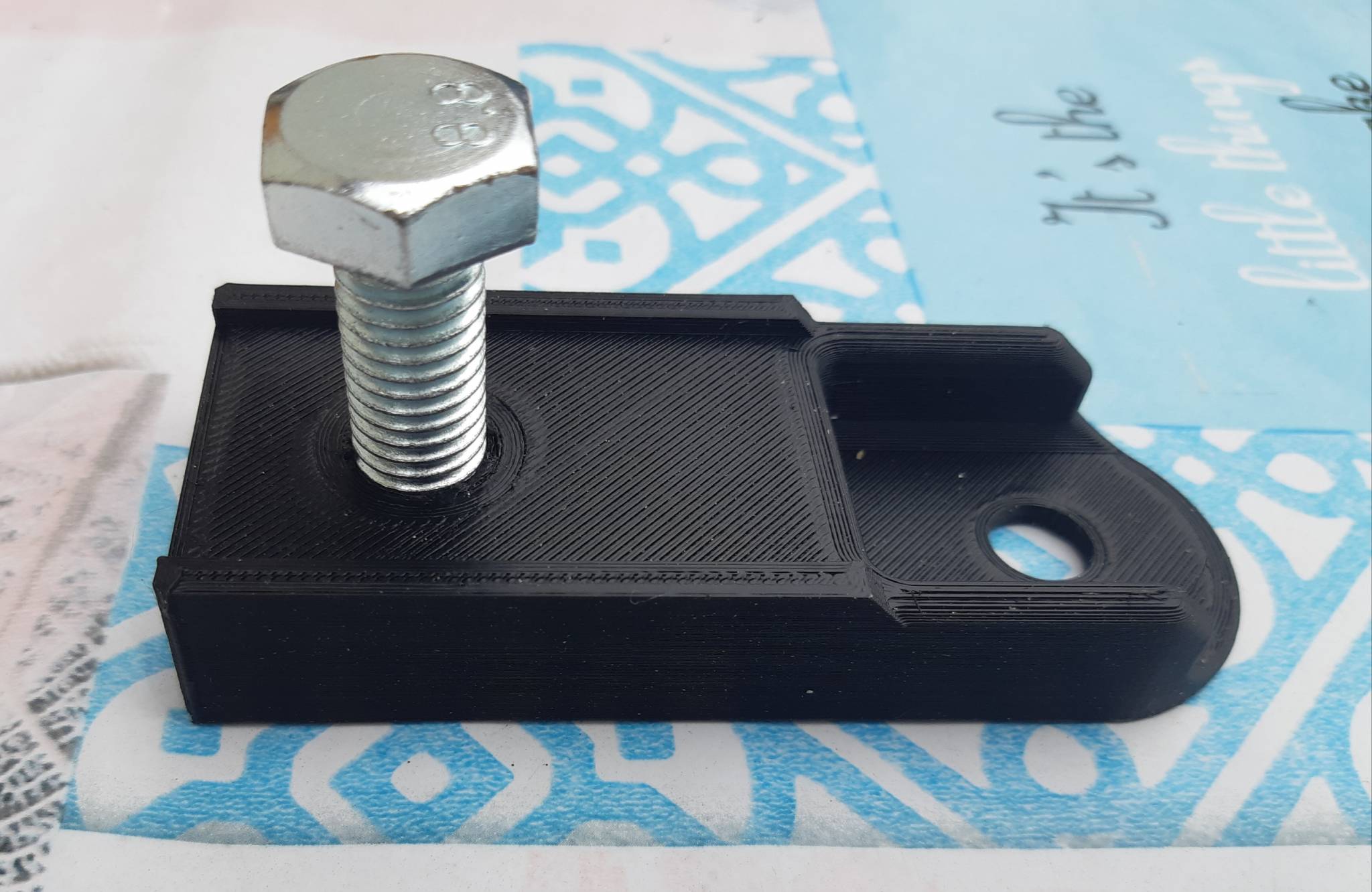

vap38 Posté(e) Aout 29, 2020 Partager Posté(e) Aout 29, 2020 Oui il faut rester à l'essentiel je crois regarde la pièce ci-jointe on me demande pas une super beauté mais une conception et une résistance mécanique importante. Si ta pièce est un élément mécanique ou une autre fonction d'accord, qu'elle est l'usage de cette pièce ? si un élément mécanique comporte un angle vif c'est une amorce de rupture dans un pli ou un angle droit. Il faut des nervures ou des angles avec de congés pour éviter une amorce de rupture dans le plastique. il faut mieux se fier à des connaissances de conception mécanique même dans le design ! la plasturgie et l'extrusion c'est une technique bien spéciale avec beaucoup d'exigences. Lien vers le commentaire Partager sur d’autres sites More sharing options...

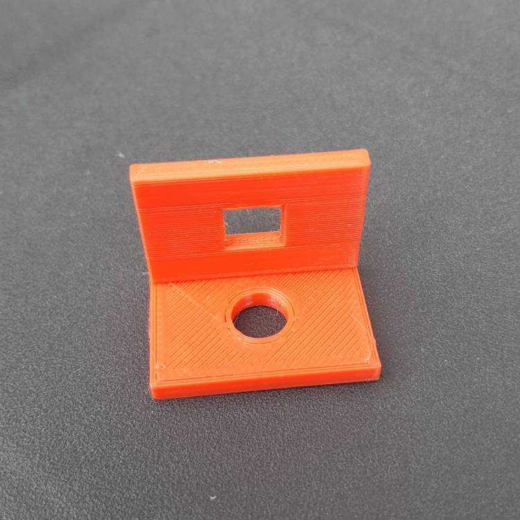

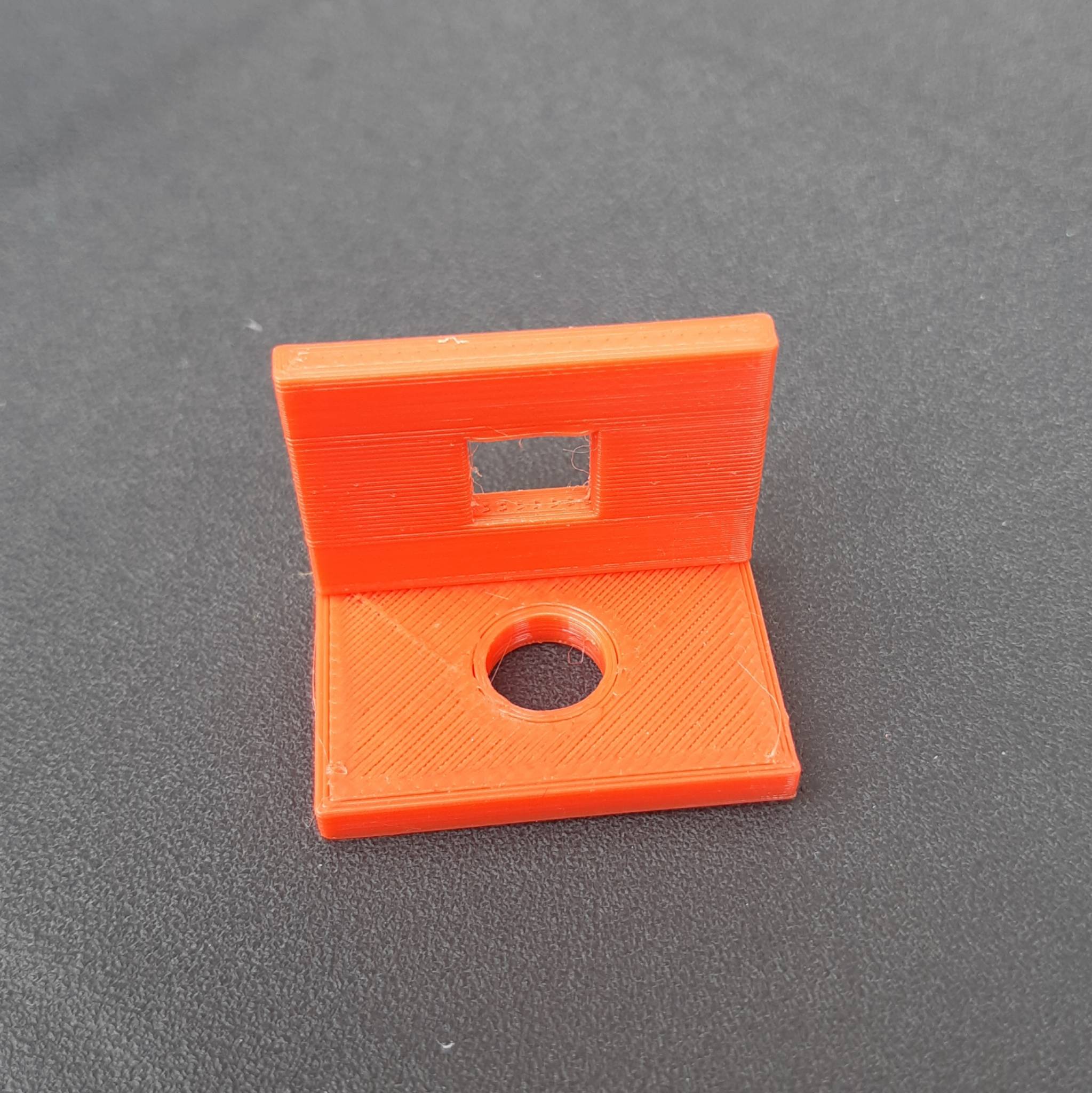

Abby Posté(e) Aout 29, 2020 Auteur Partager Posté(e) Aout 29, 2020 Disons que j'aimerai au moins avoir la qualité qu'à eu @studiolab39 officiel sur la même pièce :s je vais continuer, peut être qu'à force je vais trouver le ch'pouille de réglage qui va bien Lien vers le commentaire Partager sur d’autres sites More sharing options...

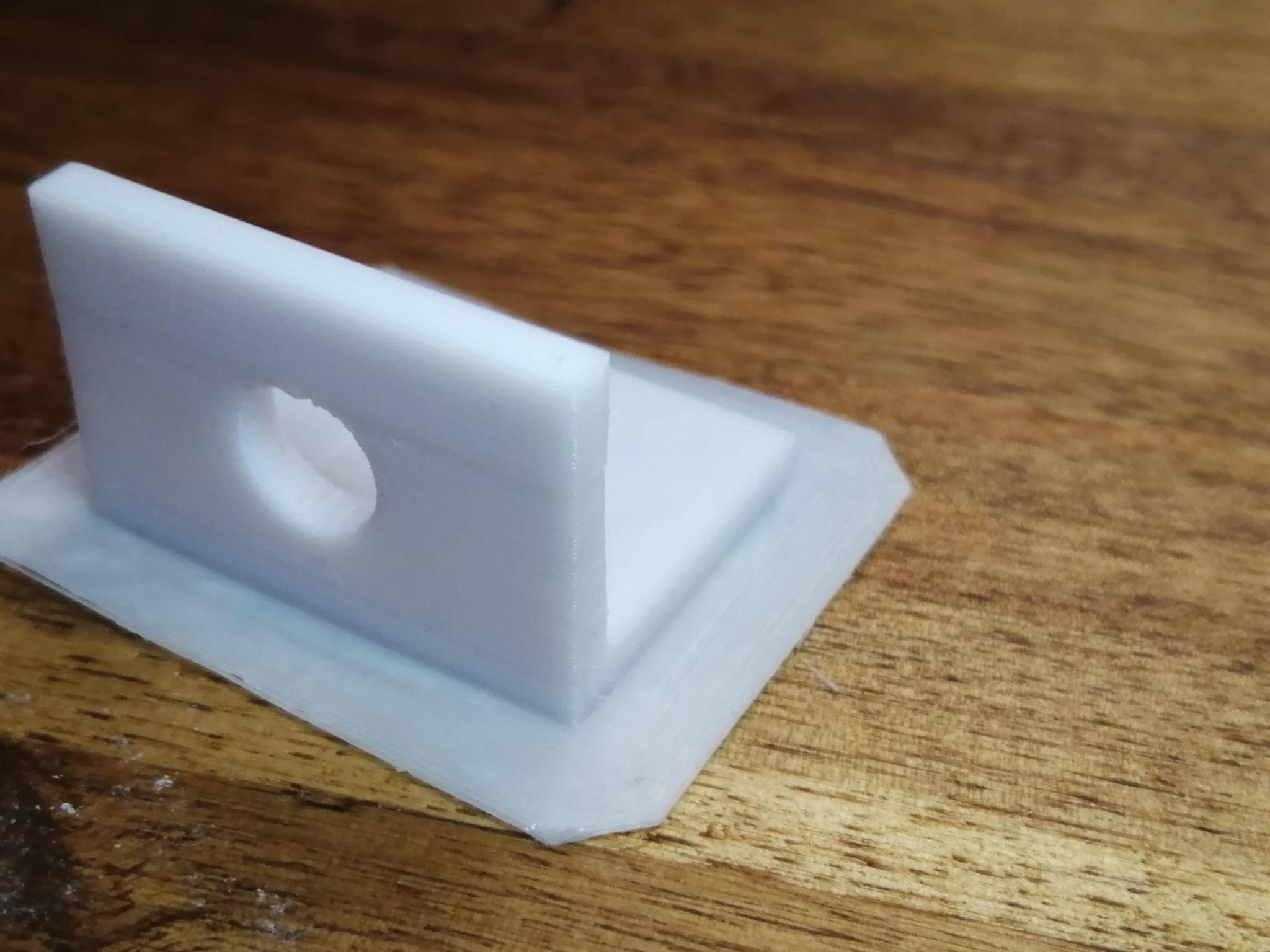

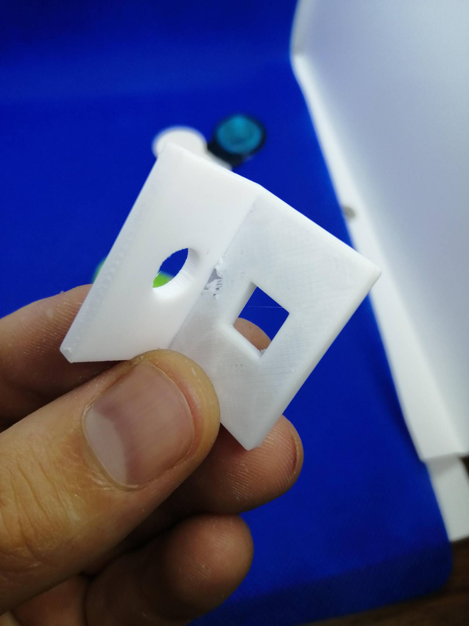

Abby Posté(e) Aout 29, 2020 Auteur Partager Posté(e) Aout 29, 2020 @vap38 j'ai amélioré un peu encore Dommage j'ai eu un petit affaissement au niveau du cercle ( sans support) Lien vers le commentaire Partager sur d’autres sites More sharing options...
