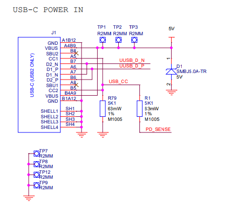

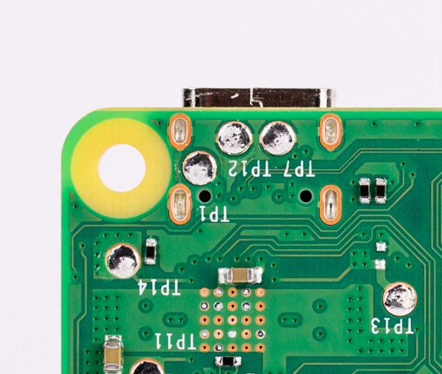

salut,
ou pourquoi ne pas souder directement sous le pi?
donc si on suit le diag, tp7/tp12 = masse et tp1 = 5v! à contrôler avec un multimètre sinon

il y a 2 minutes, Francois-xavier Jumiaux a dit :
C’est pour ça je sais plus quoi faire 2 solutions ou je risque d’avoir une file magique mdrrr
bein si tu prends la solution de souder sous le pi. tu branches ton pi à un chargeur, tu contrôles au Multimetre les pins que je t'ai indiqué et hopla boum
