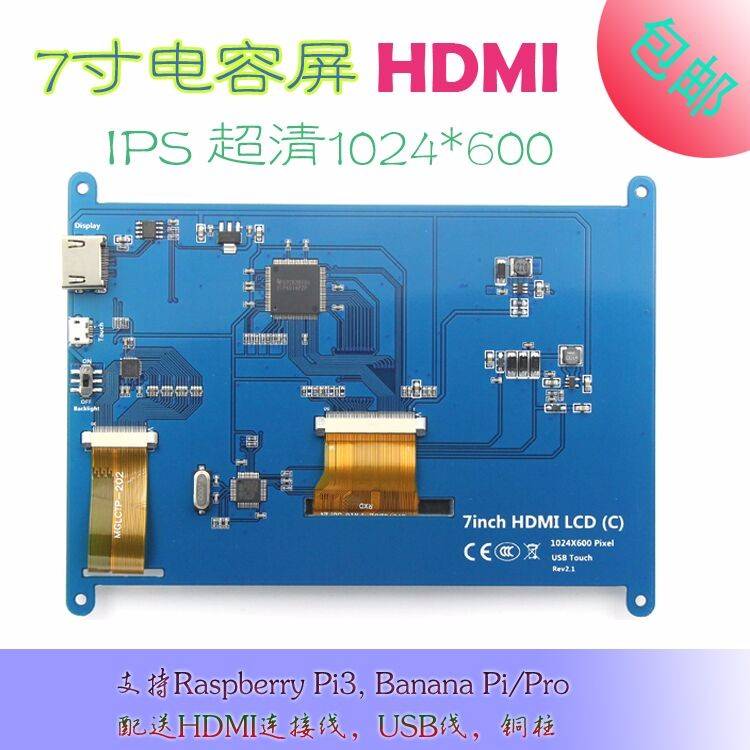

Bonjour, ayant un Raspberry Pi qui n'était pas utilisé j'ai tenté l'aventure Octoprint. J'ai procédé simplement par le téléchargement de l'image, le "gravage", démarrage du Pi puis configuration. Au final Octoprint fonctionne mais (ou il y a un mais) pour le futur il ne veux pas s'afficher sur mon touchscreen 7". J'ai essayé d'installer les drivers de mon écran mais cela ne passe pas (alors que sous strech aucun problèmes). De ça j'ai voulu télécharger le dernier driver mais il est en ZIP. ZIP qui ne s'ouvre pas avec la version d'octoprint. Il faut installer 7zip... mais pas moyen de le voir dans le menu ni en ligne de commande (l'install se passe bien pourtant). Pour couronner le tout il me demande le mot de passe "raspberry" dès que je veux faire quelque chose....

Configuration:
Raspberry Pi3B + µSD16Go + 2019-04-08-raspbian-stretch
Touchscreen en photo jointe

Bonjour, j'avance un petit peu... j'ai réussi à afficher proprement sur mon écran 7", j'ai copié les lignes du config.txt de la µSD qui marchait sur la µSD d'octoprint. Le tactile ne marche toujours pas par contre...

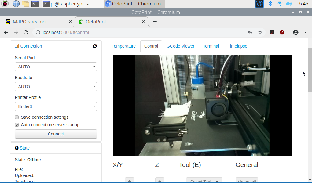

ça y est, tout fonctionne !
OctoPrint fonctionne et dialogue avec mon imprimante (bon là j'ai imprimé depuis la µSD).
La caméra du Pi est vu sous octoprint et je lance un stream en continue
L'écran fonctionne et le tactile aussi !
j'ai commencé à lui faire un caisson pour tout mettre au propre...
Sujet résolu!
