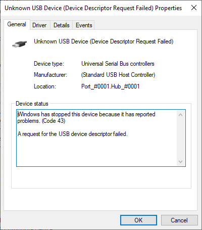

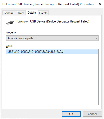

JinRoh Posté(e) Septembre 2, 2020 Partager Posté(e) Septembre 2, 2020 Une petite question.... Personnellement, en branchant l'imprimante, j'ai le message périphérique inconnu sous Windows 10 pro même avec les drivers. Quelqu'un a une idée ? Lien vers le commentaire Partager sur d’autres sites More sharing options...
Gege34 Posté(e) Septembre 2, 2020 Partager Posté(e) Septembre 2, 2020 Une petite copie d'écran de ce qui est affiché dans le gestionnaire de périphériques et sur les propriétés du "périphérique inconnu" ça pourrait nous aider. Lien vers le commentaire Partager sur d’autres sites More sharing options...
JinRoh Posté(e) Septembre 3, 2020 Partager Posté(e) Septembre 3, 2020 Bonjour, voici les copies d'écran : Merci d'avance pour votre aide. Lien vers le commentaire Partager sur d’autres sites More sharing options...
