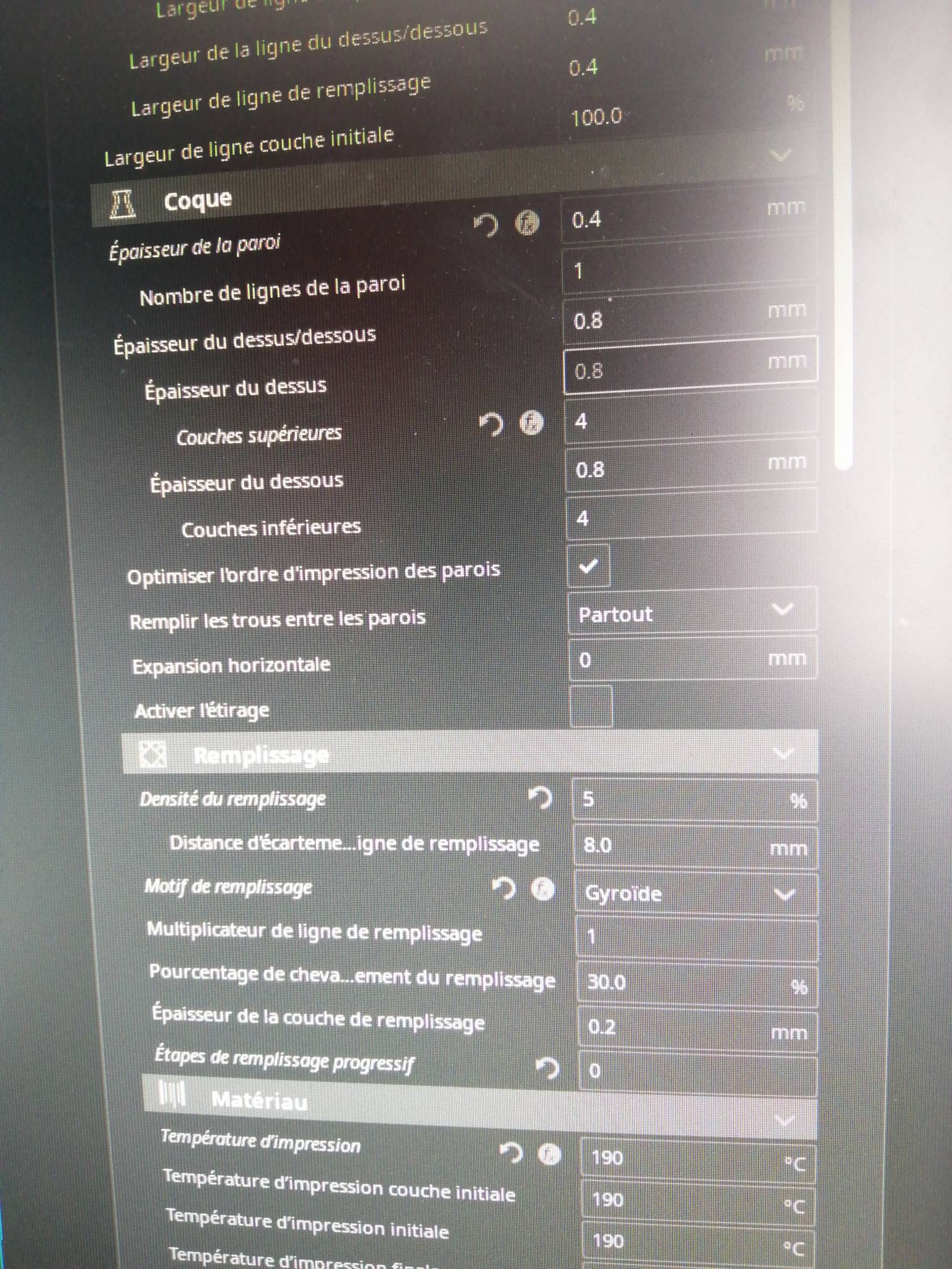

EllioMario Posté(e) Aout 27, 2020 Partager Posté(e) Aout 27, 2020 Bonjour, j'ai remarqué depuis quelques temps un probleme sur mon imprimante 3D, en fait a chaque fois qu'il y a un déplacement de la buse sans imprimer, quand elle réimprime, j'ai toujours ça Et aussi, un 2eme problème des qu'il y a un endroit qui est plus bas que le reste les bords s'enlèvent, et je sais pas comment faire pour éviter ca Lien vers le commentaire Partager sur d’autres sites More sharing options...

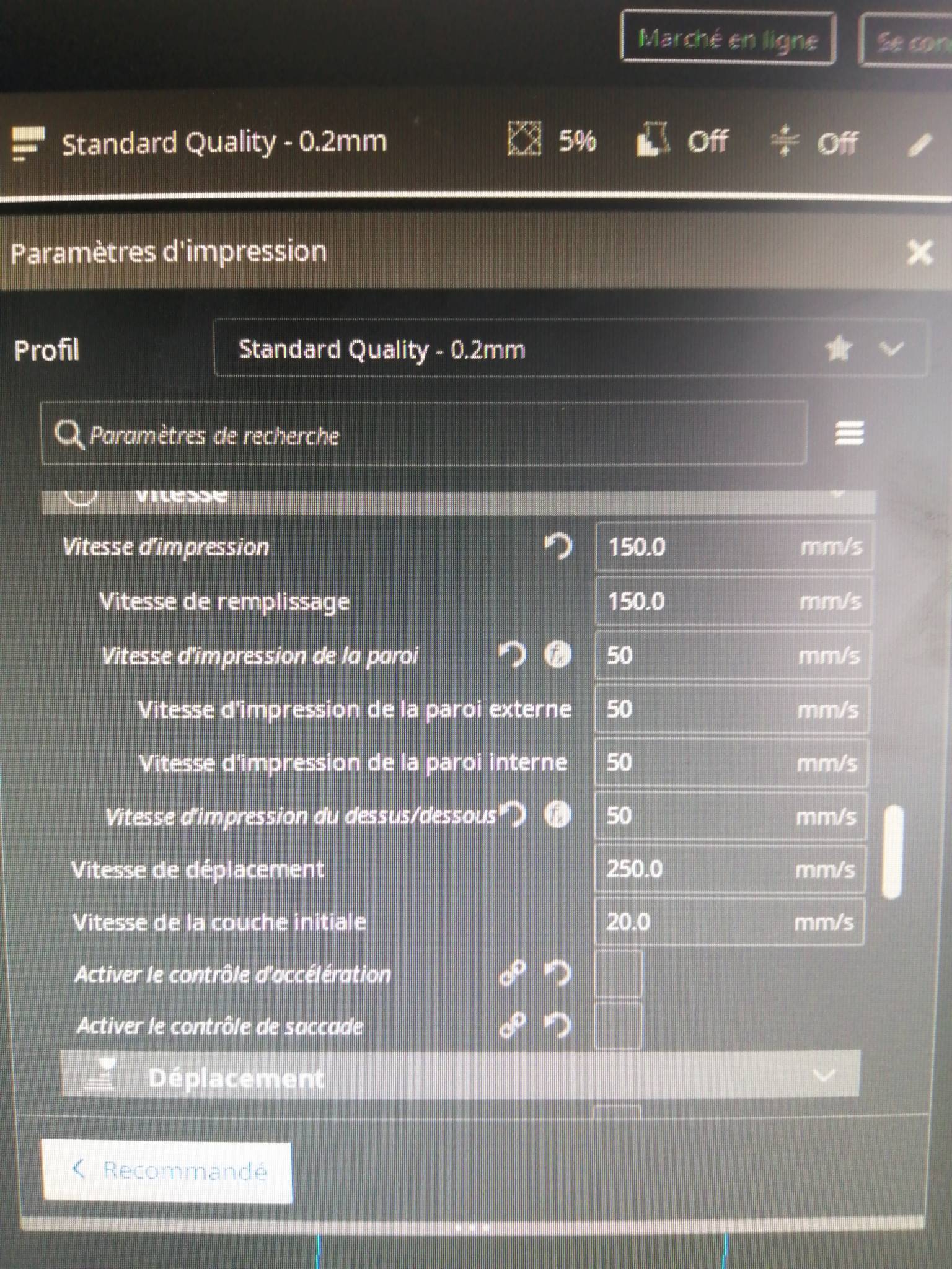

EllioMario Posté(e) Aout 27, 2020 Auteur Partager Posté(e) Aout 27, 2020 Et voici mes paramètres pour la vitesse Lien vers le commentaire Partager sur d’autres sites More sharing options...

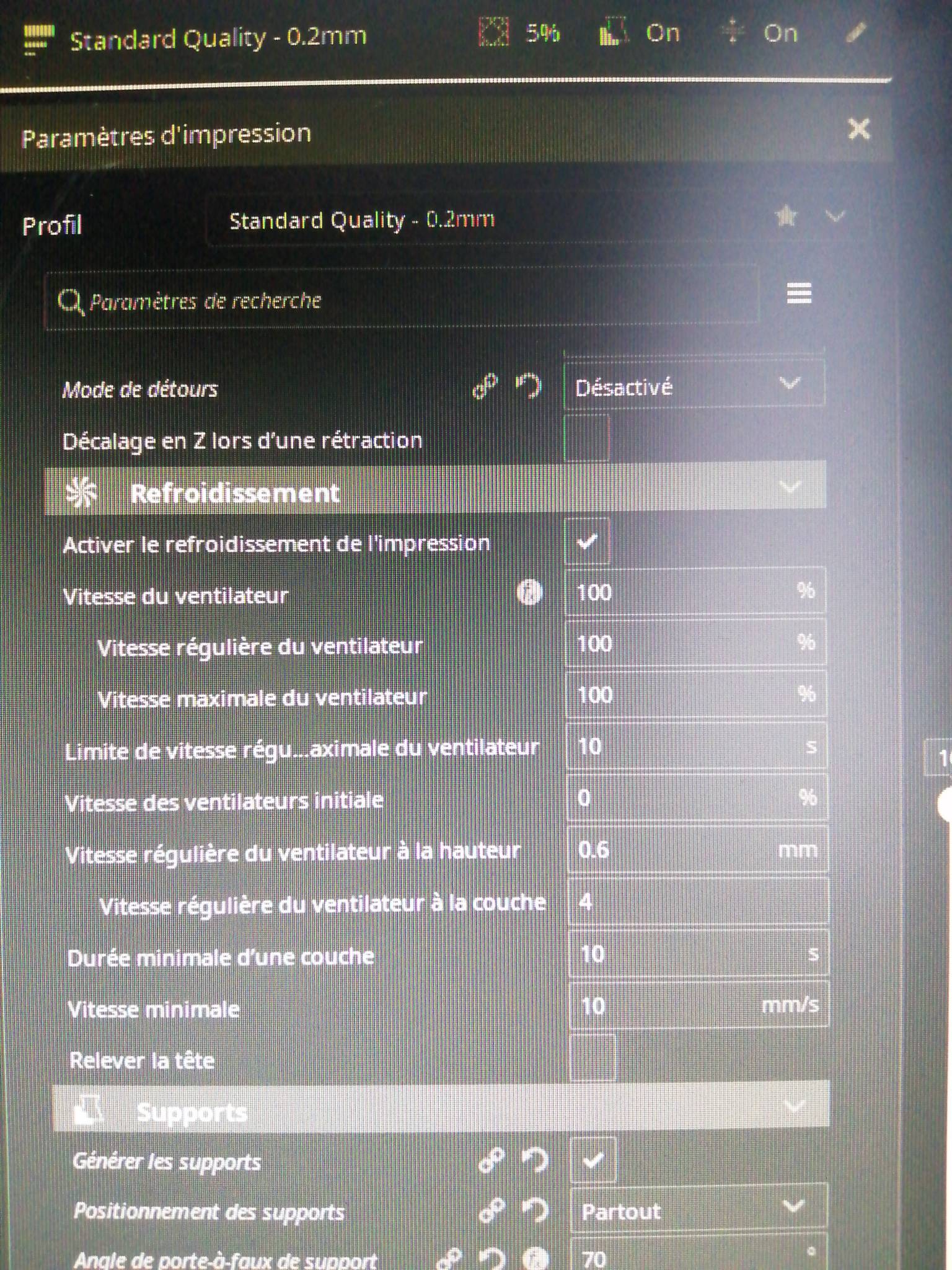

Eev Posté(e) Aout 27, 2020 Partager Posté(e) Aout 27, 2020 bonjour, ouf tu vas trop vite... c'est une ender 3! vitesse d'impression -> 60/80mm/s vitesse de déplacement -> 100/150mm/s montre un peu tes paramètre de coque et refroidissement! 1 Lien vers le commentaire Partager sur d’autres sites More sharing options...

Eev Posté(e) Aout 28, 2020 Partager Posté(e) Aout 28, 2020 épaisseur de la paroi -> 1.2 nombre de ligne ->3 densité de remplissage -> 10% motif de remplissage -> cubique et pour ta ventilation? 1 Lien vers le commentaire Partager sur d’autres sites More sharing options...
EllioMario Posté(e) Aout 28, 2020 Auteur Partager Posté(e) Aout 28, 2020 il y a 44 minutes, Eev a dit : épaisseur de la paroi -> 1.2 nombre de ligne ->3 densité de remplissage -> 10% motif de remplissage -> cubique et pour ta ventilation? Lien vers le commentaire Partager sur d’autres sites More sharing options...
Eev Posté(e) Aout 28, 2020 Partager Posté(e) Aout 28, 2020 refait un test avec les paramètre que je t'ai mis, ça devrait allez mieux Lien vers le commentaire Partager sur d’autres sites More sharing options...
EllioMario Posté(e) Aout 28, 2020 Auteur Partager Posté(e) Aout 28, 2020 il y a 4 minutes, Eev a dit : refait un test avec les paramètre que je t'ai mis, ça devrait allez mieux Je viens de faire un test et merci beaucoup c'est le jour et la nuit entre ce que j'ai là et ce que j'avais avant, avant on voyait que c'était pas parfait, c'était pas beau, alors que avec ces paramètres c'est parfait, c'est comme ce qu'on voit sur internet Lien vers le commentaire Partager sur d’autres sites More sharing options...
