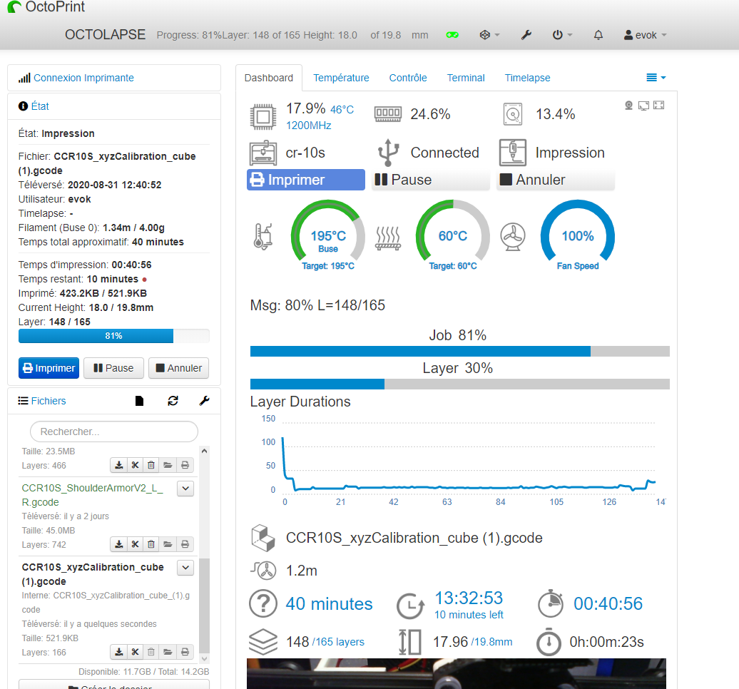

Badour Posté(e) Aout 31, 2020 Auteur Partager Posté(e) Aout 31, 2020 (modifié) Il y a 7 heures, Eev a dit : quand tu mets un raspberry avec octoprint, il devient ton meilleur ami! il fait tout pour toi, jusqu'à gérer l'allumage et l'arrêt de ta machine, son éclairage si t'en met un! l'écran sera là juste pour euh..... ça fait tellement longtemps que j'ai pas toucher le miens quand je n'avais pas de bltouch, je faisais mon réglage à la feuille. je commençais un print et je réglais mon plateau pour avoir la bonne épaisseur quand ça imprimait la jupe! renfort du Z, ça élimine la balance du portique quand tu montes haut en impression direct drive, l'extrudeur est monté juste au dessus de la tête. ça alourdi la tête mais ça donne de meilleur résultat surtout pour le filament flex bed 220v, ton plateau chauffe en 24/12v, la tu passes au secteur et ton plateau est chaud en 10s. board, évoluer sur une board comme la skr 1.4 ouep pas le même écran sur ce topic, et je crois que ton écran sera pas compatible! je viens de jeter un oeil vite fait sur le net. j'vais voir un peu demander a btt? pas besoin, la carte ne se monte pas directement dedans. après oui tu peux la laisser par "terre" pour imprimer le support. Quel Raspberry aussi? Le 4 en 2 Go coûte 50 balles sur AE quand même, c'est le double de l'écran TFT... J'avais entendu parler de problèmes liés à Octoprint aussi, c'est courant (Avec la chance que j'ai sur cette imprimante je vais me prendre toutes les merdes imaginables, je le sens!)? L'écran te sert quand même au leveling, non? Ou alors c'est un écran connecté au Raspberry? Pour le leveling, je le fais aussi à la main mais ça prend un temps fou et c'est chiant de devoir tourner les quatre molettes l'une après l'autre jusqu'à avoir la bonne couche je trouve! C'est peut-être parce que je manque d'expérience aussi. Direct drive, le flex m'intéresse pas et je viens déjà de changer toutes les pièces du Bowden : extrudeur, connecteurs, PTFE et hotend Effectivement c'est ce que j'avais entendu pour le flex mais je pensais qu'il y avait d'autres avantages. Bed 220V, c'est pas mal mais quid de la consommation électrique? Normalement ça ne change rien (sauf si le PID est à la ramasse, et encore). Après, je trouve que le bed chauffe "relativement" rapidement ici et il met du temps à se refroidir, du coup j'en suis assez content. Mais si c'est juste un mosfet ou similaire, au point où j'en suis... Pourquoi pas. Ouais, si la carte reste "par terre" le temps d'imprimer les supports ça devrait le faire alors, merci de la confirmation. Je n'aurais pas re-réglé les steps des moteurs mais bon, ça devrait aller. EDIT : J'y pense, les TL Smoothers ça passerait sur la SKR? Modifié (le) Aout 31, 2020 par Badour Lien vers le commentaire Partager sur d’autres sites More sharing options...
Eev Posté(e) Aout 31, 2020 Partager Posté(e) Aout 31, 2020 (modifié) Il y a 4 heures, Badour a dit : Quel Raspberry aussi? Le 4 en 2 Go coûte 50 balles sur AE quand même, c'est le double de l'écran TFT... J'avais entendu parler de problèmes liés à Octoprint aussi, c'est courant (Avec la chance que j'ai sur cette imprimante je vais me prendre toutes les merdes imaginables, je le sens!)? L'écran te sert quand même au leveling, non? Ou alors c'est un écran connecté au Raspberry? Pour le leveling, je le fais aussi à la main mais ça prend un temps fou et c'est chiant de devoir tourner les quatre molettes l'une après l'autre jusqu'à avoir la bonne couche je trouve! C'est peut-être parce que je manque d'expérience aussi. Direct drive, le flex m'intéresse pas et je viens déjà de changer toutes les pièces du Bowden : extrudeur, connecteurs, PTFE et hotend Effectivement c'est ce que j'avais entendu pour le flex mais je pensais qu'il y avait d'autres avantages. Bed 220V, c'est pas mal mais quid de la consommation électrique? Normalement ça ne change rien (sauf si le PID est à la ramasse, et encore). Après, je trouve que le bed chauffe "relativement" rapidement ici et il met du temps à se refroidir, du coup j'en suis assez content. Mais si c'est juste un mosfet ou similaire, au point où j'en suis... Pourquoi pas. Ouais, si la carte reste "par terre" le temps d'imprimer les supports ça devrait le faire alors, merci de la confirmation. Je n'aurais pas re-réglé les steps des moteurs mais bon, ça devrait aller. EDIT : J'y pense, les TL Smoothers ça passerait sur la SKR? un raspberry 3 fait largement le café! problème lié à octoprint? non je me sers d'octoprint pour géré toute mon imprimante. si tu veux vraiment géré ton imprimante avec son écran, il y rien de mieux que les lcd. celui que t'as, il n'a pas spécialement de paramétrage il te sert juste de raccourci rapide. le boitier de contrôle de la cr10 se trouve derrière tellement je m'en sert pas. je gère l'imprimante à distance, je me met devant quand je lance un print, et je passe par mon téléphone pour lancer l'impression. tiens regarde derrière: quand tu as l'habitude ça prend 30s et encore je réglais à la volé quand ça imprimait! après je suis passé au bltouch et là c'est encore un cran au dessus ça facilite la vie encore plus! bein le direct drive te change la vie, et tu as de meilleur résultat d'impression! le bowden plus jamais de la vie j'ai pas mesurer ma conso avant/après! il faut juste un ssr et un silicone chauffant, un peu de câble et c'est tout. 30€ de modif à peut prêt! bein tu câble tout ça. tu fais ton petit marlin, tu le mets sur une sd tu mets la sd sur la skr, et c'est parti. pas besoin de tl smoothers, c'était bon pour les drv! c'est finit ça. Modifié (le) Aout 31, 2020 par Eev Lien vers le commentaire Partager sur d’autres sites More sharing options...

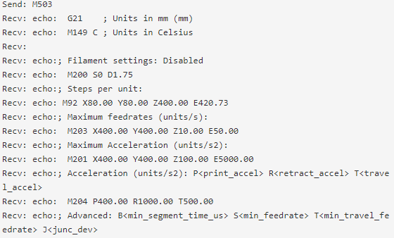

Badour Posté(e) Aout 31, 2020 Auteur Partager Posté(e) Aout 31, 2020 il y a une heure, Eev a dit : un raspberry 3 fait largement le café! problème lié à octoprint? non je me sers d'octoprint pour géré toute mon imprimante. si tu veux vraiment géré ton imprimante avec son écran, il y rien de mieux que les lcd. celui que t'as, il n'a pas spécialement de paramétrage il te sert juste de raccourci rapide. le boitier de contrôle de la cr10 se trouve derrière tellement je m'en sert pas. je gère l'imprimante à distance, je me met devant quand je lance un print, et je passe par mon téléphone pour lancer l'impression. tiens regarde derrière: quand tu as l'habitude ça prend 30s et encore je réglais à la volé quand ça imprimait! après je suis passé au bltouch et là c'est encore un cran au dessus ça facilite la vie encore plus! bein le direct drive te change la vie, et tu as de meilleur résultat d'impression! le bowden plus jamais de la vie j'ai pas mesurer ma conso avant/après! il faut juste un ssr et un silicone chauffant, un peu de câble et c'est tout. 30€ de modif à peut prêt! bein tu câble tout ça. tu fais ton petit marlin, tu le mets sur une sd tu mets la sd sur la skr, et c'est parti. pas besoin de tl smoothers, c'était bon pour les drv! c'est finit ça. Tu passes systématiquement par le téléphone et l'ordi du coup avec le WiFi du Raspberry? Vu comme ça, effectivement l'écran ne sert à rien. Mouais, je vais approfondir l'art du leveling avant d'investir dans un BLTouch, pour la paix des ménages... Déjà que la SKR + les TMC2209 + le Raspberry ça dépasse les 50 balles que je lui avais annoncé... On serait sur 92 balles là déjà... Pareil pour le direct drive, je viens de tout changer du coup je vais éviter, mais je note. Pareil pour le bed, je note dans un coin de ma tête mais pour le moment ça va être tendu. Tu dois passer par la SD pour envoyer le GCode ou c'est juste pour l'update du Marlin et après par Octoprint? Zut, mes pauvres TL Smoothers Lien vers le commentaire Partager sur d’autres sites More sharing options...
Eev Posté(e) Aout 31, 2020 Partager Posté(e) Aout 31, 2020 il y a 2 minutes, Badour a dit : Tu passes systématiquement par le téléphone et l'ordi du coup avec le WiFi du Raspberry? Vu comme ça, effectivement l'écran ne sert à rien. Mouais, je vais approfondir l'art du leveling avant d'investir dans un BLTouch, pour la paix des ménages... Déjà que la SKR + les TMC2209 + le Raspberry ça dépasse les 50 balles que je lui avais annoncé... On serait sur 92 balles là déjà... Pareil pour le direct drive, je viens de tout changer du coup je vais éviter, mais je note. Pareil pour le bed, je note dans un coin de ma tête mais pour le moment ça va être tendu. Tu dois passer par la SD pour envoyer le GCode ou c'est juste pour l'update du Marlin et après par Octoprint? Zut, mes pauvres TL Smoothers oui je passe exclusivement par ça. tu as tout ce qu'il faut! oui tu peux très bien imprimer sans bltouch au début. quand t'en aura marre tu passeras au bltouch. au début ça existait pas le bltouch c'était à la mano! ah non je passe même pas par une sd tu te connectes à ton octoprint (c'est une simple page web) tu déplaces ton gcode dans la page, ça le transfert a octoprint et y a plus cas! le seul moment où tu vas utiliser une sd, c'est pour flash octoprint sur la sd et mettre la sd dans le raspberry! la sd de la skr tu vas mettre ton marlin dessus et basta. après tu peux mettre ton marlin sur la skr par la câble usb. donc tu toucheras 2 fois une sd. ça ressemble à ça (bon j'ai quelques plugins): en bas à gauche tu as les fichiers que tu transfert dessus, c'est aussi simple que ça Lien vers le commentaire Partager sur d’autres sites More sharing options...

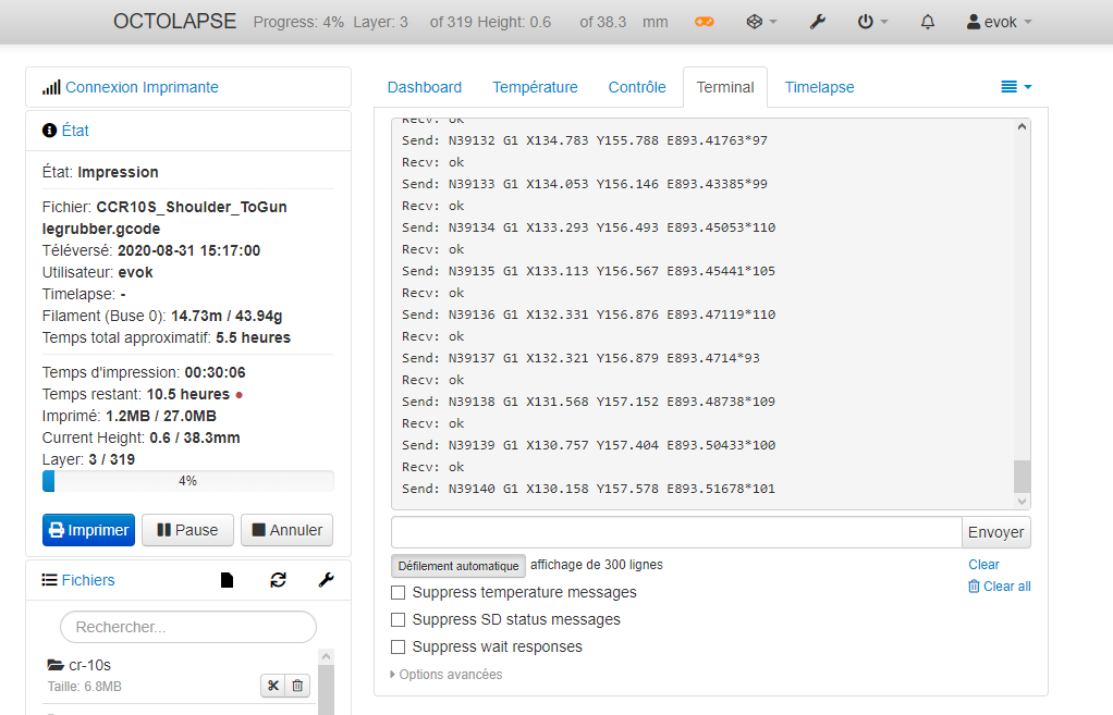

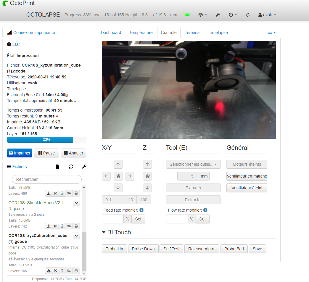

Badour Posté(e) Aout 31, 2020 Auteur Partager Posté(e) Aout 31, 2020 (modifié) il y a 30 minutes, Eev a dit : oui je passe exclusivement par ça. tu as tout ce qu'il faut! oui tu peux très bien imprimer sans bltouch au début. quand t'en aura marre tu passeras au bltouch. au début ça existait pas le bltouch c'était à la mano! ah non je passe même pas par une sd tu te connectes à ton octoprint (c'est une simple page web) tu déplaces ton gcode dans la page, ça le transfert a octoprint et y a plus cas! le seul moment où tu vas utiliser une sd, c'est pour flash octoprint sur la sd et mettre la sd dans le raspberry! la sd de la skr tu vas mettre ton marlin dessus et basta. après tu peux mettre ton marlin sur la skr par la câble usb. donc tu toucheras 2 fois une sd. ça ressemble à ça (bon j'ai quelques plugins): en bas à gauche tu as les fichiers que tu transfert dessus, c'est aussi simple que ça Ah ouais, pratique! La caméra c'est une spécifique ou une webcam USB fait le taf? A condition d'avoir les drivers bien sûr! (Pareil pour le fang et le ventilo supplémentaire au passage : Plus tard, un jour, peut-être...) C'est beau en tout cas, tu peux régler l'imprimante depuis l'interface? Je pense aux valeurs des steps pour les moteurs, histoire d'avoir une pièce dimensionnellement correcte. il y a 18 minutes, remibora a dit : Petite précision, ce n'est pas cette "imbécile" (dans le sens "calcul") d'imprimante qui gère la précision (à part sa mécanique bien sûr). C'est le fichier 3D de la pièce et le trancheur. Comme le firmware n'est capable d'interpréter que des segments de droite (même pas des portions de cercle ), c'est la préparation du fichier qui est cruciale. Si je ne me trompe pas , le microcontrôleur de la SKR est "plus rapide" (100Mhz ald 72Mhz) mais je ne vois aucune incidence sur les performances de la machine de base (sans option type BL touch). Juste une petite remarque: avec le recul et le peu d'expérience que j'ai, j'estime que tu as fais une erreur en changeant le hotend, sauf si il était en mauvais état. Le problème de stabilisation de la température est un problème connu qui est lié à l'algorithme de l'autotune de Longer3D (fabricant de la machine). En passant à Marlin, tu aurais solutionné ce problème sans aucun déboire et donc sans aucun frais. Il est évident que tu ne pouvais pas le deviner, j'en suis conscient. Donc tu as le choix entre: 1- tu sauves ton couple, tu remplaces la carte par le même modèle et tu passes en Marlin. Temps d'installation et de démarrage: ~1h 2- tu dors sur le canapé pendant 1 mois voire plus et tu prends une carte SKR, + + + +. Temps d'installation et de démarrage: peut-être qu'un jour ça marchera... PS: les 3 dernières lignes du commentaire sont à prendre au 10ème degré bien sûr! ... Ah bah oui, bien sûr. Je suis bête parfois moi... C'est même carrément le STL qui génère les segments! Dire que j'ai un BTS en Productique, deux ans passé sur des CNC Le hotend était en mauvais état aussi pour tout dire. Effectivement je savais que Marlin avait un autotune pour le PID, sans jamais avoir sauté le pas. Après le réglage actuel n'est pas mauvais non plus hein, loin de là! La solution 2 coûte plus cher mais en même temps je dois dire que ça me tente en fait, l'idée d'aller plus loin dans la connaissance du matériel et de pouvoir en faire ce que je veux... Madame me fera sûrement la gueule par contre, va falloir que je lui imprime quelque chose de classe pour lui faire plaisir! Après, elle sait que c'est pour le bricolage dans la maison, du coup ça fera passer la pilule, enfin j'espère... "Peut-être qu'un jour ça marchera"... Ça me fait peur ça, veinard comme je suis avec cette imprimante! Après, Octoprint je pense que c'est facile à mettre en place, Marlin il y a des compils toutes faites, je vois pas où peut se cacher le problème, si ce n'est le câblage! Mais d'après un lien dans cette discussion j'ai vu qu'il fallait modifier des connecteur 2 broches en 3 broches. Loin d'être impossible ça, et pis de tout façon, "même pas peur"! Modifié (le) Aout 31, 2020 par Badour Lien vers le commentaire Partager sur d’autres sites More sharing options...
Eev Posté(e) Aout 31, 2020 Partager Posté(e) Aout 31, 2020 (modifié) il y a 21 minutes, remibora a dit : Petite précision, ce n'est pas cette "imbécile" (dans le sens "calcul") d'imprimante qui gère la précision (à part sa mécanique bien sûr). C'est le fichier 3D de la pièce et le trancheur. Comme le firmware n'est capable d'interpréter que des segments de droite (même pas des portions de cercle ), c'est la préparation du fichier qui est cruciale. pas tout à fait d'accord. certes le slicer fait une grosse partie du taff, mais une machine mal calibré fera tout autant merdique qu'un slicer mal configuré. une carte 8bit contre une 32bit fait aussi largement la différence, à moins de passer par klipper mais là c'est encore autre chose. c'est pas pour rien que l'on calibre les accelerations/jerk/linear advance etc etc. et rester cantonner à une carte qui est aussi chère qu'une skr autant évoluer et chercher comment fonctionne/améliorer que de se satisfaire du "ça marche" non? il y a 4 minutes, Badour a dit : Ah ouais, pratique! La caméra c'est une spécifique ou une webcam USB fait le taf? A condition d'avoir les drivers bien sûr! C'est beau en tout cas, tu peux régler l'imprimante depuis l'interface? Je pense aux valeurs des steps pour les moteurs, histoire d'avoir une pièce dimensionnellement correcte. une grosse partie des caméra usb fonctionne directement, tu branches et ça marche tout seul. oui tu peux régler via le terminal tout simplement Modifié (le) Aout 31, 2020 par Eev Lien vers le commentaire Partager sur d’autres sites More sharing options...

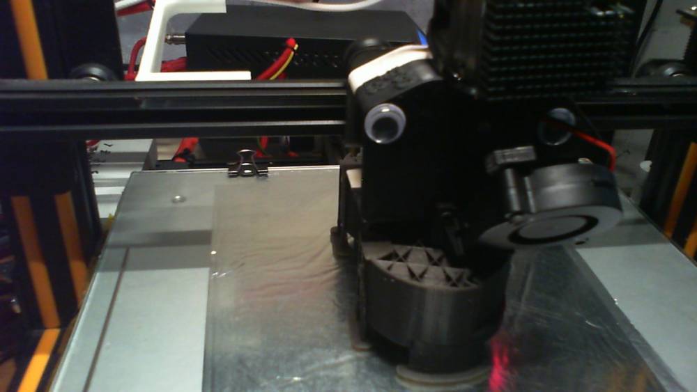

Badour Posté(e) Aout 31, 2020 Auteur Partager Posté(e) Aout 31, 2020 Il y a 1 heure, Eev a dit : une grosse partie des caméra usb fonctionne directement, tu branches et ça marche tout seul. oui tu peux régler via le terminal tout simplement ... Presque trop facile. Ca manquera d'une vision nocturne mais après la SKR 1.4 supporte le RGB. Ça me fait penser à mes amis gamers qui ont des tours qui changent de couleur en permanence L'interface d'Alfawise avait le mérite d'être plus claire, mais bon, c'est jouable oui! Après, le réglage des accélérations et linear advance, j'en suis pas là. Lien vers le commentaire Partager sur d’autres sites More sharing options...
Eev Posté(e) Aout 31, 2020 Partager Posté(e) Aout 31, 2020 (modifié) il y a 8 minutes, Badour a dit : ... Presque trop facile. Ca manquera d'une vision nocturne mais après la SKR 1.4 supporte le RGB. Ça me fait penser à mes amis gamers qui ont des tours qui changent de couleur en permanence L'interface d'Alfawise avait le mérite d'être plus claire, mais bon, c'est jouable oui! Après, le réglage des accélérations et linear advance, j'en suis pas là. pas besoin, tu mets un relais à ton raspberry pour piloter un éclairage ou un ruban led neopixel. tu peux ensuite allumer éteindre l'éclaire via l'interface ou lui demander d'allumer l'éclairage quand ça imprime et de le couper quand elle a finit de print. j'ai un peu couper l'image voila: tu les connaîtras par coeur les fonctions Mxxx à force de les utiliser Modifié (le) Aout 31, 2020 par Eev Lien vers le commentaire Partager sur d’autres sites More sharing options...

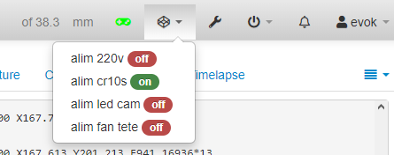

Badour Posté(e) Aout 31, 2020 Auteur Partager Posté(e) Aout 31, 2020 il y a 3 minutes, Eev a dit : pas besoin, tu mets un relais à ton raspberry pour piloter un éclairage ou un ruban led neopixel. tu peux ensuite allumer éteindre l'éclaire via l'interface ou lui demander d'allumer l'éclairage quand ça imprime et de le couper quand elle a finit de print. j'ai un peu couper l'image voila: tu les connaîtras par coeur les fonctions Mxxx à force de les utiliser Même l'alim' du ventilateur hotend est contrôlable?! Vraiment trop simple en fait... Après faut que je prenne un ruban LED avec dans ce cas. Le terminal c'est bien indépendant du GCode hein? Parce que les valeurs des setps moteurs ça relève des paramètres machine. Pour les fonctions M... J'imagine que ça finira par rentrer oui Lien vers le commentaire Partager sur d’autres sites More sharing options...
Eev Posté(e) Aout 31, 2020 Partager Posté(e) Aout 31, 2020 il y a 1 minute, Badour a dit : Même l'alim' du ventilateur hotend est contrôlable?! Vraiment trop simple en fait... Après faut que je prenne un ruban LED avec dans ce cas. Le terminal c'est bien indépendant du GCode hein? Parce que les valeurs des setps moteurs ça relève des paramètres machine. Pour les fonctions M... J'imagine que ça finira par rentrer oui ouai nan, ça je le contrôlais avec un relais là il ne l'est plus. je coupais la board mais je laissais la ventilation tourner 10min après. c'est pour te montré que tu peux piloter d'autre chose avec un raspberry/octoprint. non le terminal c'est tout ce qui transit sur ton imprimante en ligne de commande. là tu vois des G1 donc déplacement des axes Lien vers le commentaire Partager sur d’autres sites More sharing options...
