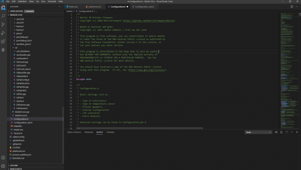

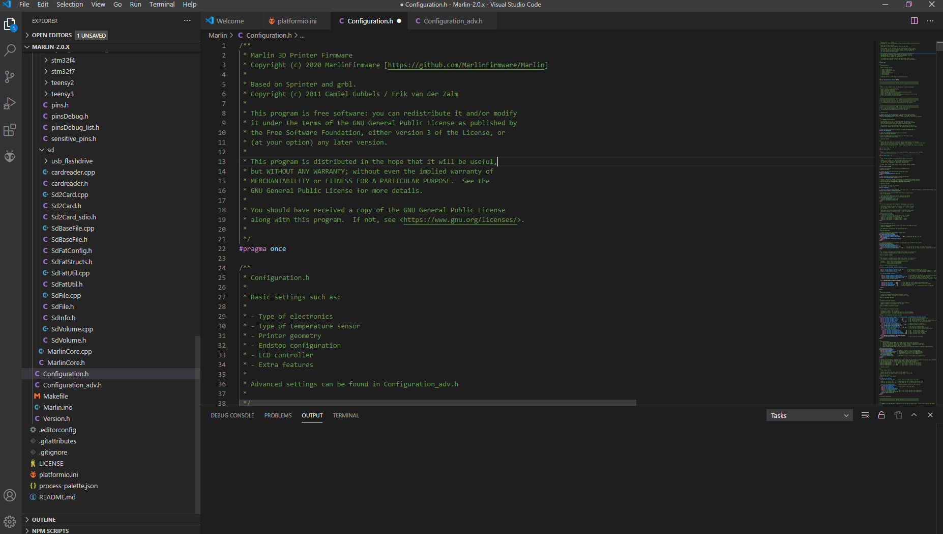

Badour Posté(e) Aout 31, 2020 Auteur Partager Posté(e) Aout 31, 2020 (modifié) il y a 11 minutes, Eev a dit : oui sans problème. activer des options non, ça reste à faire dans marlin même. mais oui tu peux régler énormément de chose. M503 pour affichier les paramètres actif et ça te liste les réglages. par exemple si tu n'actives pas le linear advance dans marlin tu ne pourras pas l'activer. si tu l'actives tu pourras par contre modifier la valeur K! comme dans ton slicer aussi, dans ton start gcode tu peux inclures des paramètre devant les réglages tu auras la fonction M pour le paramètre y a pas tout, la liste est longue! mais là tu as M92 pour les stepp moteur, m203 pour les acceleration etc etc Dans la compilation de Marlin tu veux dire? Ça me paraît jouable, après si à chaque changement il faut flasher l'imprimante pour remettre le Marlin mis à jour ça risque d'être long! Le linear advance par contre ça a l'air sympa mais alors le régler... On verra une chose à la fois! Va me falloir un peu d'expérience pour maîtriser ça je pense Modifié (le) Aout 31, 2020 par Badour Lien vers le commentaire Partager sur d’autres sites More sharing options...
Eev Posté(e) Aout 31, 2020 Partager Posté(e) Aout 31, 2020 (modifié) il y a 5 minutes, Badour a dit : Dans la compilation de Marlin tu veux dire? Ça me paraît jouable, après si à chaque changement il faut flasher l'imprimante pour remettre le Marlin mis à jour ça risque d'être long! Va me falloir un peu d'expérience pour maîtriser ça je pense je parle de ça: après "flasher", c'est plutôt tu branches l'imprimante en usb sur ton pc. ça va afficher un stockage externe, tu efface le fichier qu'il y a dedans, tu mets le .bin que tu as compiler. tu retires le support en toute sécurité (sinon il y a des chances d'erreur, et la faut sortir la sd de la skr pour mettre le bin dedans) ET on débranche l'usb du pc! tu éteins l'imprimante, tu rallumes et tada c'est flasher. il y a le forum pour t'aider, t'en fais pas ça va tout seul. Modifié (le) Aout 31, 2020 par Eev Lien vers le commentaire Partager sur d’autres sites More sharing options...
