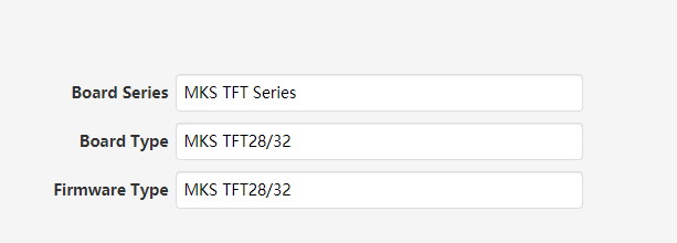

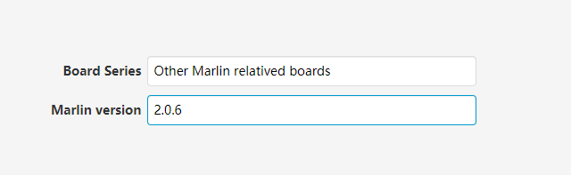

-Soit je choisit "other marlin relatived boards" et je me trouve à la fin avec un fichier arduino Ide qu'il est possible de téléversé sur la carte.
-Soit je choisit "MKS TFT series" je séléctione écran  tft 32 et iles fichiers exportés sont des fichiers .bin
Impossible d'ouvrir les fichier .bin avec arduino et de les téléverser.

salut,
alors pour info, le mks tft est indépendant! il fonctionne de lui même avec sa propre interface! comparé à un écran 12864 LCD qui lui fonctionne via la board de ton imprimante.
c'est bien ça ton écran:
Imprimante 3D pièces nouveau MKS TFT32 V4.0 contrôleur intelligent affichage 3.2 "écran tactile
si oui, le fichier bin qu'il te donne est pour configuré ton écran. donc il faut le mettre dans une carte sd  et l'insérer dans ton écran, il fera sa mise à jour.
et le fichier donné avec "other marlin relatived boards" c'est pour ta board

en faite quand tu passes par le site, il te génère les fichiers bin pour l'écran!
mais quand tu passes par other marlin relatived boards, il te génère les configuration.h et le adv.h! je cherche où il a trouver les bin de la cm 🤣
il y a 4 minutes, Rodrigue Richalland a dit :
voici les fichiers que j'ai. Le quel serai le firmware de la board alors ?
en faite tu génère les fichiers de ton écran avec MKS TFT series
tu peux t'aider de other marlin relatived boards pour configuré les 2 fichiers mais il faut compiler avec arduino

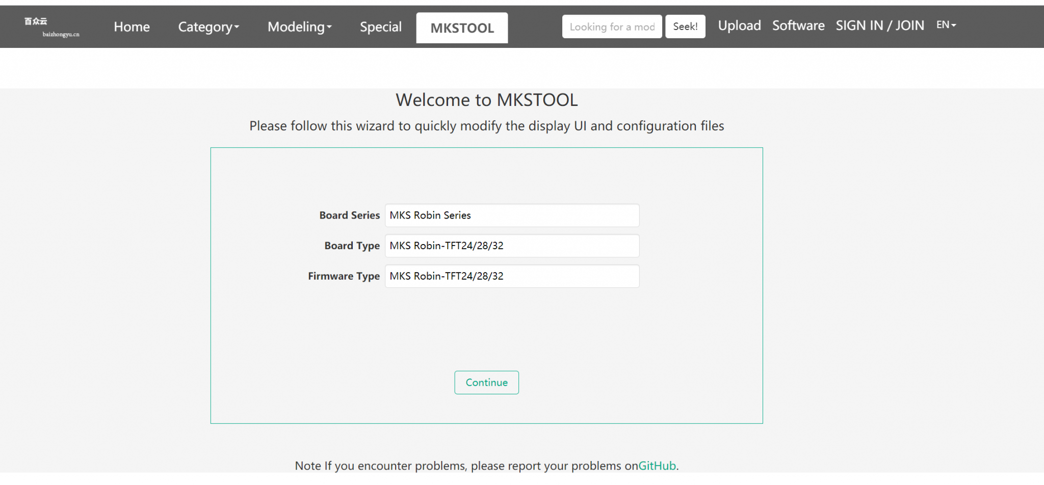

il y a 2 minutes, Rodrigue Richalland a dit :
voilà ce que j'ai séléctionné
non ça c'est quand tu utiles la carte mks robin! toi tu as un mks tft + MKS genl!

ensuite pour ta carte:
tu télécharges :
https://marlinfw.org/meta/download/
https://www.arduino.cc/en/main/software
puis sur ton site tu configures avec
tu configure les 2 fichiers que tu mettras après dans le dossier marlin, ça les remplacera! et tu suis la procédure de flash pour ta carte.
après personnellement j'éviterai ce site, configure ton marlin à la mano avec arduino ou visual studio et après passer par arduino

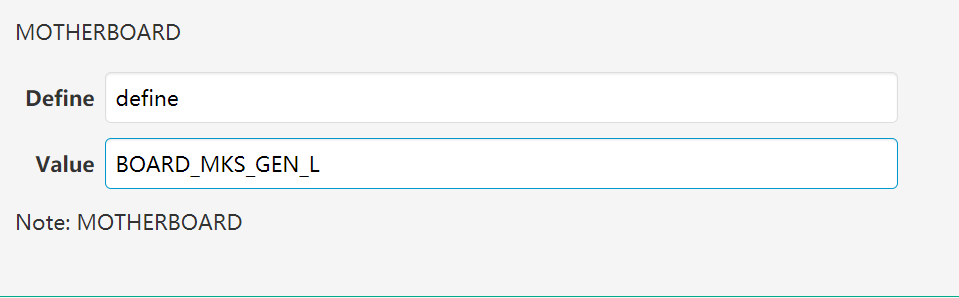

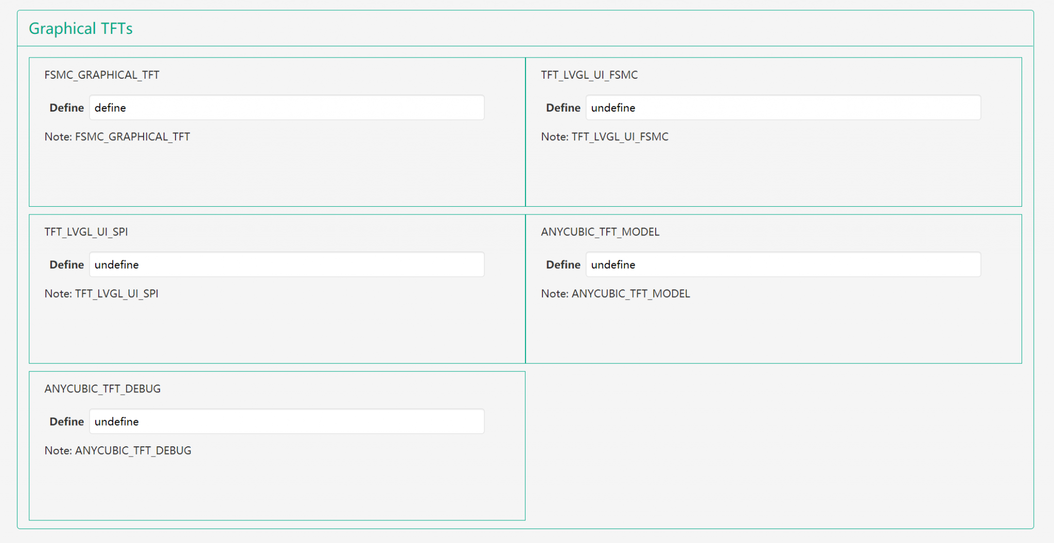

Encore merci pour votre aide précieuse !
J'ai réussi à téléversé le firmware sur la carte mère mais rien ne fonctionne. aucune commande envoyé depuis l'écran n'agit sur l'imprimante.Je n'ai pas trouvé d'écran MKS TFT 32 dans les paramètres, c'est sans doute pour ça...
image du choix du moniteur TFT ci-joint

bon je vais le répéter encore une fois:
le MKS TFT est I-N-D-E-P-E-N-D-A-N-T! marlin ne le gère pas donc tu ne le trouveras pas dedans!
tu as pensé à configurer le baudrate de l'écran et de ta board?
si t'as rien touché ton écran a un baudrate de 250000 et ta mks gen L baudrate 115200. donc forcément ça ne marchera pas.
j'ai regarder vite fait ton firmware marlin, tu as oublier de configurer plein de chose!
ton bed n'est pas déclarer dans les sondes, tes drivers ne sont pas déclaré, ton bltouch n'est pas activé, bedsize pas configuré.
lit bien TOUT le fichier config, prend ton temps! en l'état de ton fichier config, n'utilise pas ta machine! tu risques de l’abîmer
