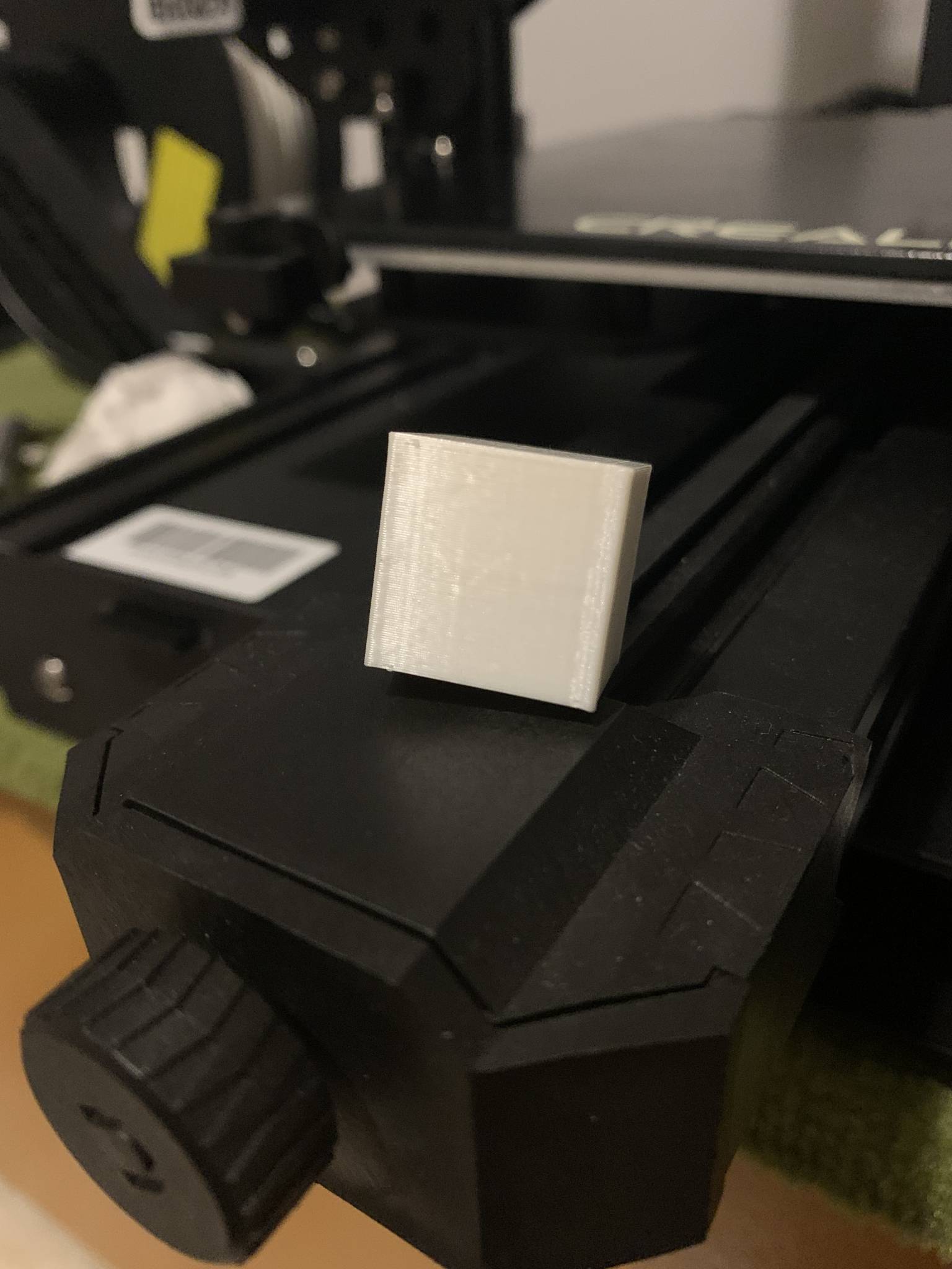

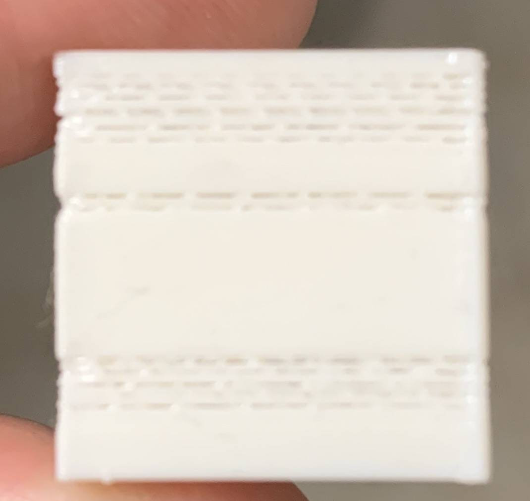

Loicstk Posté(e) Aout 30, 2020 Partager Posté(e) Aout 30, 2020 Bonjour, je n’ai pas imprimé depuis mardi et j’ai voulu imprimé ce jour avec le même filament. J’ai commencé par un cube de 20mm et j’ai eu de la sous extrusion en imprimant avec les même paramètres que précédemment. Paramètres : 200degrés / 60 degrés En cours d’impression je suis passé à 220 degrés et c’était nickel, je suis repassé à 200 degrés et à nouveau sous extrusion. Filament PLA blanc Geeetech. Est-ce un problème de prise d’humidité du filament. Mais en 8 jours sur l’imprimante cela me parait rapide. Sur la photo, parties lisses 220 degrés, partie en sous-extrusion 200 degrés. Lien vers le commentaire Partager sur d’autres sites More sharing options...
Eev Posté(e) Aout 30, 2020 Partager Posté(e) Aout 30, 2020 il y a 11 minutes, Loicstk a dit : Bonjour, je n’ai pas imprimé depuis mardi et j’ai voulu imprimé ce jour avec le même filament. J’ai commencé par un cube de 20mm et j’ai eu de la sous extrusion en imprimant avec les même paramètres que précédemment. Paramètres : 200degrés / 60 degrés En cours d’impression je suis passé à 220 degrés et c’était nickel, je suis repassé à 200 degrés et à nouveau sous extrusion. Filament PLA blanc Geeetech. Est-ce un problème de prise d’humidité du filament. Mais en 8 jours sur l’imprimante cela me parait rapide. Sur la photo, parties lisses 220 degrés, partie en sous-extrusion 200 degrés. salut, 220° pour du pla? c'est bien haut en température en 8jours, non quand même pas! à part si tu vis dans une cave bien humide! que fait ton extrudeur à 200°? il claque? Lien vers le commentaire Partager sur d’autres sites More sharing options...
Loicstk Posté(e) Aout 30, 2020 Auteur Partager Posté(e) Aout 30, 2020 Au debut il claquait, je suis passé à 220 degrés il ne claquait plus, en repassant à 200 degrés il ne claquait plus. J’ai oté le filament, passé l’aiguille dans la buse, il n’y avait rien mais apres la sous extrusion etait presente à 200 degres sans claquement et c’etait lisse à 220 degrés. ci dessous tour de temperature de la semaine passée : Lien vers le commentaire Partager sur d’autres sites More sharing options...
Eev Posté(e) Aout 30, 2020 Partager Posté(e) Aout 30, 2020 il y a 17 minutes, Loicstk a dit : Au debut il claquait, je suis passé à 220 degrés il ne claquait plus, en repassant à 200 degrés il ne claquait plus. J’ai oté le filament, passé l’aiguille dans la buse, il n’y avait rien mais apres la sous extrusion etait presente à 200 degres sans claquement et c’etait lisse à 220 degrés. ci dessous tour de temperature de la semaine passée : Tu as quoi comme machine ? C'est pas indiqué dans ton profil Si tu es en Bowden regarde un peu ton ptfe et ton extrudeur. Lien vers le commentaire Partager sur d’autres sites More sharing options...
Loicstk Posté(e) Aout 30, 2020 Auteur Partager Posté(e) Aout 30, 2020 il y a 30 minutes, Eev a dit : Tu as quoi comme machine ? C'est pas indiqué dans ton profil Si tu es en Bowden regarde un peu ton ptfe et ton extrudeur. Creality CR-6SE en Bowden. Lien vers le commentaire Partager sur d’autres sites More sharing options...

Solution Loicstk Posté(e) Septembre 1, 2020 Auteur Solution Partager Posté(e) Septembre 1, 2020 @Eev tu avais raison.Rectificatif, c'était bien un bouchage, car ça a recommencé le lendemain. En fait en montant à 220°C je devais faire fondre un peu le bouchon. J'ai changé la buse, coupé un peu le PTFE qui n'était pas strictement coupé droit et c'est reparti! Lien vers le commentaire Partager sur d’autres sites More sharing options...
