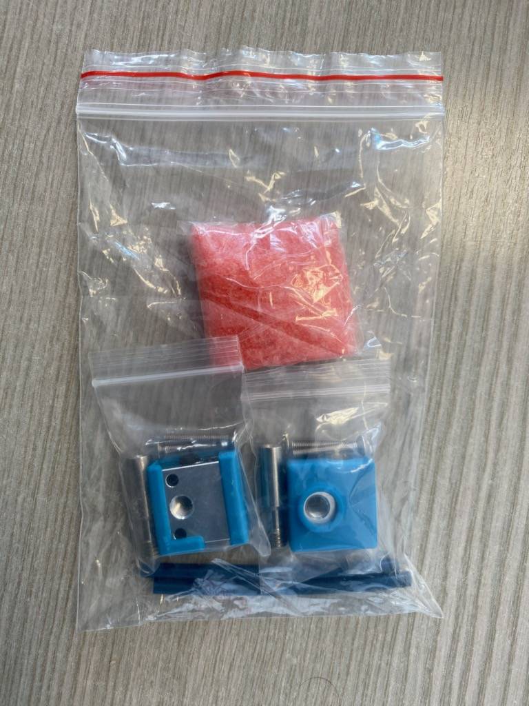

Abby Posté(e) Septembre 1, 2020 Auteur Partager Posté(e) Septembre 1, 2020 J'ai commandé des buses qualité chez studiolab39 ça améliorera les choses car apparemment les buses des tenlog 2e génération serait de qualité vraiment médiocre. J'ai fait une erreur d'interpretation de paramétrage des ventilateurs croyant mettre 100% pour les mettre en full En vérité cela les met à 100 alors qu'à 100% cela devrait les mettre à 255. @Baroudeur ça doit jouer dans le rendu fibreux que j’obtiens non ? J'ai imprimé un petit porte clef hier avec un PETG et j'ai un bon rendu. Lien vers le commentaire Partager sur d’autres sites More sharing options...
