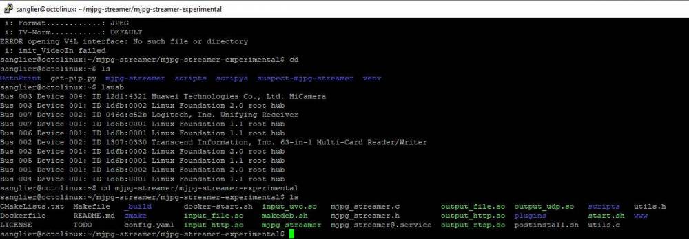

EricB Posté(e) Aout 31, 2020 Partager Posté(e) Aout 31, 2020 (modifié) bonjour tous le monde j ai réussi a installer octoprint sur un pc linux avec Ubuntu serveur 20.4 j ai réussi a installer la camera, dans le panneau contrôle j avais bien le retour vidéo. Après avoir réorganise mes branchements pc et webcam , la camera ne semble plus activée par le pc linux. j ai tenté de relancer l installation mais rien n y fait je me suis servi de ce lien https://docs.google.com/document/d/1AqtBhPTZOei1bds82Q2bN_Hy5QSHhvsh3vqAmPzSiJo/edit je découvre linux et octoprint si quelqu'un peut m aider svp je joins quelques scream pour aider Modifié (le) Septembre 4, 2020 par Yo' 1 Lien vers le commentaire Partager sur d’autres sites More sharing options...
EricB Posté(e) Septembre 1, 2020 Auteur Partager Posté(e) Septembre 1, 2020 (modifié) bonjour, juste pour faire suite a mes questions, c est un problème nom de device usb, il faut fixer les périphériques dans linux pour plus que les id soit aléatoire. en espérant aider quel-qu un ps: si l admin pouvait éditer mon profil, je me suis enregistre de travers et j ai mon mail en pseudo ... Modifié (le) Septembre 4, 2020 par Yo' Lien vers le commentaire Partager sur d’autres sites More sharing options...
