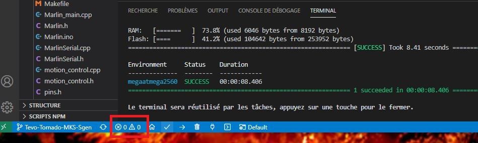

vap38 Posté(e) Septembre 19, 2020 Partager Posté(e) Septembre 19, 2020 merci @fran6p Je viens de découvrir que c'est une nouvelle version du firmware avec des TMC 2225 ! je vais refaire une nouvelle tentative de compilation si j'ai bien compris les avertissements ne sont pas bloquants ? car j'avais peur d'exploiter le fichier hexa au risque de planter le firmware... Lien vers le commentaire Partager sur d’autres sites More sharing options...
fran6p Posté(e) Septembre 19, 2020 Partager Posté(e) Septembre 19, 2020 (modifié) il y a 11 minutes, vap38 a dit : si j'ai bien compris les avertissements ne sont pas bloquants ? Oui, ils ne sont pas bloquants Je viens de relancer VSC, sans rien changer dans les fichiers et cette fois, je n'ai même plus d'avertissements VSC me le fait de temps en temps. Je le ferme, je l'ouvre à nouveau et plus de problème (c'est le plugin «Intellisense» qui souvent met le «bo…el» (parfois il suffit d'attendre quelques minutes après l'ouverture de VSC pour voir les erreurs / avertissements disparaitre (je suppose une fois qu'il a reconstruit son index))). Modifié (le) Septembre 19, 2020 par fran6p Lien vers le commentaire Partager sur d’autres sites More sharing options...
