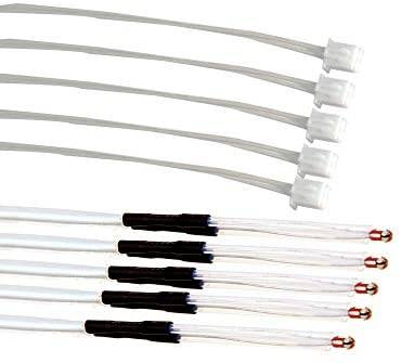

noemiep Posté(e) Septembre 6, 2020 Auteur Partager Posté(e) Septembre 6, 2020 Si je dois changer le capteur de température ceci conviendrait ?! https://www.amazon.fr/Capteur-température-imprimante-Creality-CR-10S/dp/B07ZK6F3YF/ref=mp_s_a_1_3?dchild=1&keywords=capteur+température+cr10s+pro&qid=1599386944&sr=8-3 Lien vers le commentaire Partager sur d’autres sites More sharing options...

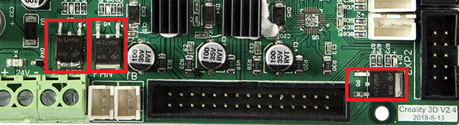

fran6p Posté(e) Septembre 6, 2020 Partager Posté(e) Septembre 6, 2020 (modifié) @noemiep Schématisation / simplification que les puristes ne pardonneront sans doute pas mais OSEF, les «MOSFET» sont des composants électroniques (genre de transistor) qui permettent d'activer d'autres matériels nécessitant de fortes intensités tout en les déclenchant à partir de faibles intensités, en gros des relais mais électroniques pas mécaniques. Sur ta carte, il y en a plusieurs (lit chauffant, cartouche de chauffe, ventilateurs…), ils sont encadrés en rouge ci-dessous : Cette carte est difficilement remplaçable par une 32 bits comme le suggère @remibora à cause de son connecteur en nappe, sauf à envisager de nombreuses modifications pour réutiliser cette nappe entre CM et carte fille (ta photo). Les thermistances de ton lien sont utilisables Pour la carte, on peut la trouver sur Aliexpress (à différents prix ) : https://www.aliexpress.com/item/32963758039.html Modifié (le) Septembre 6, 2020 par fran6p orthographe (gars, un conseil: (re)lis tes ratures :D ) Lien vers le commentaire Partager sur d’autres sites More sharing options...
remibora Posté(e) Septembre 6, 2020 Partager Posté(e) Septembre 6, 2020 il y a 9 minutes, noemiep a dit : Si je dois changer le capteur de température ceci conviendrait ?! Si tu veux gagner 2euros, tu prends celui de la ligne juste en dessous... Lien vers le commentaire Partager sur d’autres sites More sharing options...

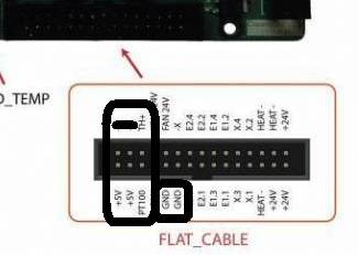

remibora Posté(e) Septembre 6, 2020 Partager Posté(e) Septembre 6, 2020 Tant qu'à faire des mesures, tu pourrais également, sur la carte mère : 1- mesurer la résistance entre TH+ et +5V: la valeur devrait être de 4.7kohms (calibre sur 20kohms). 2- mesurer la résistance entre PT100 et GND: la valeur devrait être de ~0 ohm ( <1ohm) (calibre sur 200 ohms) Il se peut que j'ai inversé TH+ et PT100, ne soit pas surprise si les valeurs sont inversées. N'hésite pas à pleurer demander de l'aide en cas de besoin Lien vers le commentaire Partager sur d’autres sites More sharing options...

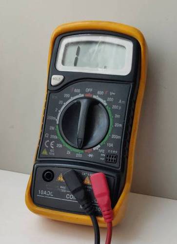

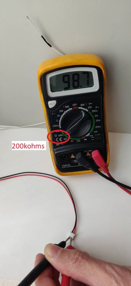

remibora Posté(e) Septembre 7, 2020 Partager Posté(e) Septembre 7, 2020 (modifié) Houston, je crois qu'on a un problème. 1- Par acquis de conscience, ta machine n'est pas sous-tension? tu es sûre? 2- Si tu as fais exactement la mesure comme ceci et qu'il affiche 0, alors ton capteur de température est HS. Attention, le calibre doit être sur 200kohms. N'hésite pas à prendre une photo de ton appareil et l'envoyer, il vaut mieux être sûr! il y a 34 minutes, noemiep a dit : 7.45 la valeur de pt100et GND 3- c'est quelle unité 7.45? des kohms (kilo ohms)? des patates? il y a 34 minutes, noemiep a dit : 5v et TH+ ne donne rien 4- Plus précisément: rien c'est 0 ou c'est ça? Modifié (le) Septembre 7, 2020 par remibora Lien vers le commentaire Partager sur d’autres sites More sharing options...
noemiep Posté(e) Septembre 7, 2020 Auteur Partager Posté(e) Septembre 7, 2020 0 c'est le 1 de ta photo Lien vers le commentaire Partager sur d’autres sites More sharing options...

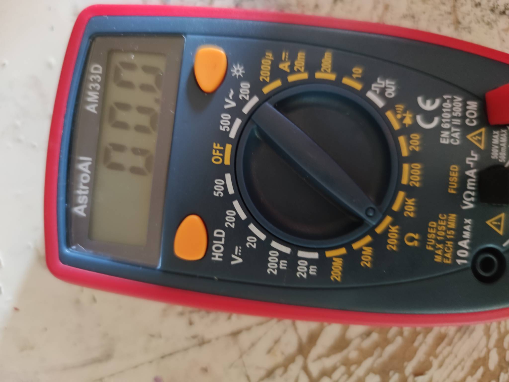

noemiep Posté(e) Septembre 7, 2020 Auteur Partager Posté(e) Septembre 7, 2020 Sur l'embout je suis à 00.0 Lien vers le commentaire Partager sur d’autres sites More sharing options...
remibora Posté(e) Septembre 7, 2020 Partager Posté(e) Septembre 7, 2020 (modifié) J'ai modifié mon précédent message en ajoutant des numéros devant les questions parce que j'ai du mal à interpréter "0 c'est le 1 de ta photo". Tu parles du "0" du point 2 ou 4? Peux tu mesurer la résistance entre a- TH+ et GND b- PT100 et +5V Modifié (le) Septembre 7, 2020 par remibora Lien vers le commentaire Partager sur d’autres sites More sharing options...
noemiep Posté(e) Septembre 7, 2020 Auteur Partager Posté(e) Septembre 7, 2020 1- oui machine hors tension 2- Sur l'embout du capteur de température je suis à 00.0 (comme sur la photo). 3- je suis sur 20K quand je mesures Pt100 et GND et cela m'indique précisément 7.45 dans aucun autre chiffre derrière. 3- je suis en 200K quand je mesure le Th+ et 5v et cela m'indique 1 comme indiqué sur ta photo Lien vers le commentaire Partager sur d’autres sites More sharing options...
remibora Posté(e) Septembre 7, 2020 Partager Posté(e) Septembre 7, 2020 (modifié) 1- très bien, tu as un bon point. Au bout de 10, un nouveau capteur de température 2- capteur de température HS: "vous passez par la case départ et vous êtes bon pour un achat". 3 & 4- Je pense que PT100 et TH+ sont inversés par rapport à ce que je pensais. Peux-tu faire les mesures suivantes: a- TH+ et GND (normalement "00.0" sur calibre 200) b- PT100 et +5V (normalement "4.7" sur calibre 20k) Modifié (le) Septembre 7, 2020 par remibora Lien vers le commentaire Partager sur d’autres sites More sharing options...
noemiep Posté(e) Septembre 7, 2020 Auteur Partager Posté(e) Septembre 7, 2020 Si je mesures avec tes nouvelles directives rien e fonctionne tout reste à 1 Lien vers le commentaire Partager sur d’autres sites More sharing options...
remibora Posté(e) Septembre 7, 2020 Partager Posté(e) Septembre 7, 2020 il y a 15 minutes, noemiep a dit : Si je mesures avec tes nouvelles directives rien e fonctionne tout reste à 1 C'est pas bon signe... de toute façon, le capteur de température est HS. Je serai d'avis de le remplacer et si le problème n'est pas résolu, tu changes la carte mère. Désolé pour toi, tu t'es bien battue... Lien vers le commentaire Partager sur d’autres sites More sharing options...
