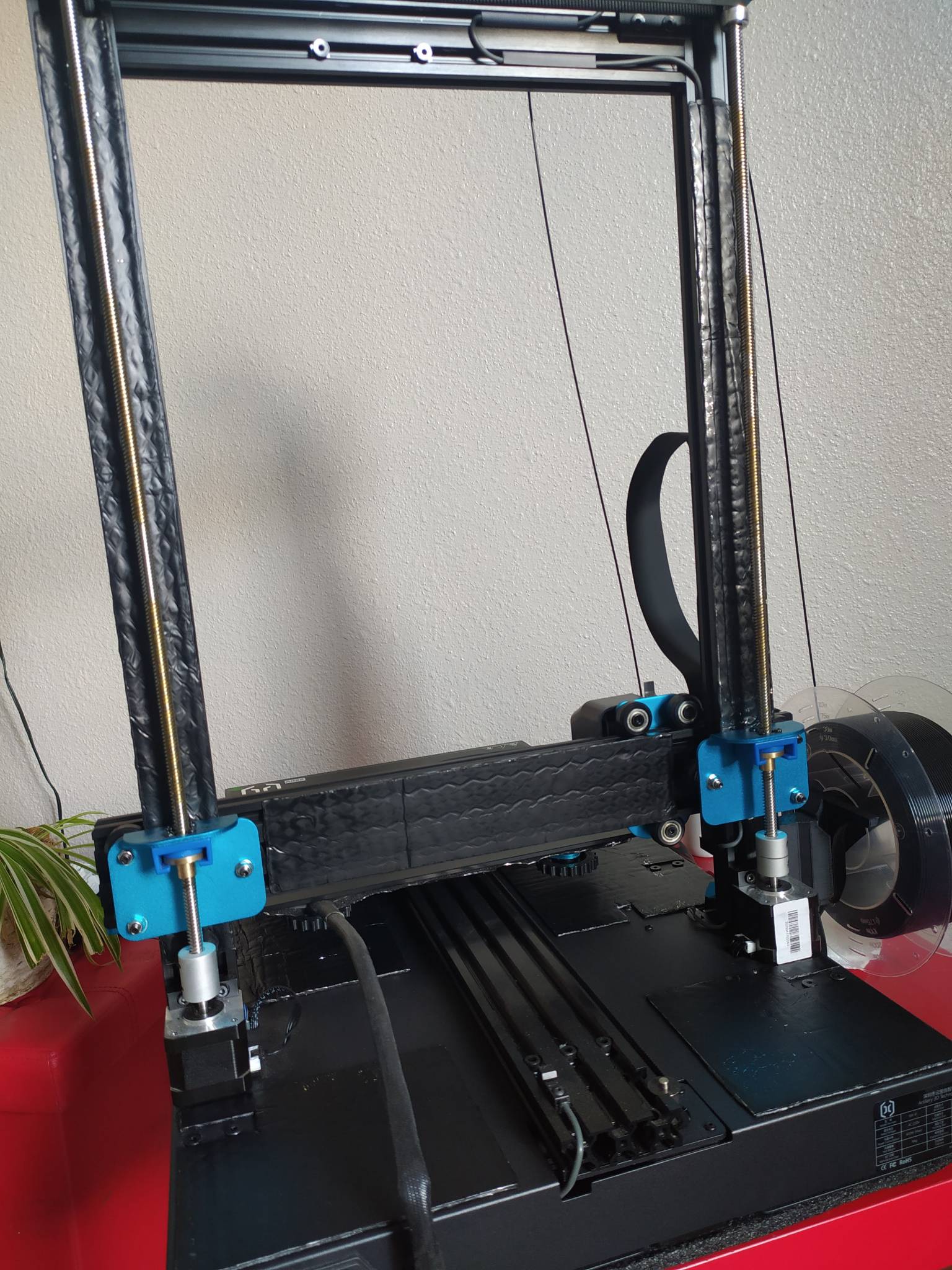

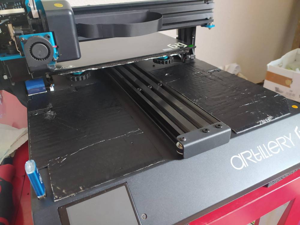

Atoban Posté(e) Septembre 2, 2020 Partager Posté(e) Septembre 2, 2020 Salut à tous! La requête est écrite en gras. J'ai une Sidewinder X1 V4 depuis quelques mois, j'en suis ravi, mais je trouve qu'elle fait trop de bruit pendant l'impression. J'ai donc posé l'imprimante sur une plaque en mousse récupérée de son emballage. J'ai aussi posé du Noico sur le cadre vertical et la base. C'est un matériau bitumé habituellement utilisé en automobile qui sert d'isolant thermique et phonique. En gros, ça absorbe les vibrations. Et ça le fait très bien. Résultat, l'ensemble de la machine est plus silencieux. On entend plus DU TOUT le bed bouger même en ayant l'oreille collée dessus, l'axe X ne fait plus AUCUN bruit non plus. Le ventilo de l'alim devient à peine perceptible à 1m. Autre avantage, en réduisant les vibrations de la sorte on réduit drastiquement le ghosting même à haute vitesse. Photos de l'imprimante en PJ. (Vous noterez l'emplacement suspect du rouleau de filament. Je présente ce système demain, qui permet de virer tout le poids du haut du cadre pour réduire les vibrations, sans aucune modif de l'imprimante. Les résultats sur la qualité d'impression ont été énormes sur mon imprimante. Plus aucune irrégularité sur l'axe Z, les couches se suivent et se ressemblent.) J'ai un petit appartement, et le seul bruit que je j'accepte de tolérer pendant qu'elle tourne est celui du moteur de l'extrudeur. Je cherche donc à changer les ventilos pour quelque chose de plus calme. - Le 40x40X10 24V DC du dissipateur J'ai pensé à ça : https://www.amazon.fr/3010-4010-12-ventilateur-refroidissement-V6-V5-MakerBot-MK7-MK8-CPU/dp/B0757RPCN9/ref=sr_1_5?dchild=1&keywords=ventilateur+40x40x10+24v&qid=1599067150&sr=8-5 Les modèles 24v sur ce format ne sont pas courants (lol) mais les modèles vendus comme silencieux sont encore plus rares. - Le 40x40x20 24V DC radial de refroidissement du filament Là j'ai aucune idéee. Je ne trouve rien. Avez-vous des suggestions de ventilateurs silencieux? Aucune limite de budget. Merci de m'avoir lu! 1 1 Lien vers le commentaire Partager sur d’autres sites More sharing options...

remibora Posté(e) Septembre 2, 2020 Partager Posté(e) Septembre 2, 2020 (modifié) Salut, Pour le ventilateur du dissipateur, tu peux facilement utiliser des versions 12V en ajoutant un module de conversion (par exemple le LM2596). Tu auras un plus grand choix ventilateur. Pour le ventilateur radial, @Stef67 est très content de son modèle sur sa ender 3. Pour plus d'informations, ce topic traite de ce sujet (ouvert par @Stef67). PS: qu'est-ce que vous avez tous contre les A4988. Moi je les aime bien, j'ai l'impression que la machine joue de la musique... Modifié (le) Septembre 2, 2020 par remibora 1 2 Lien vers le commentaire Partager sur d’autres sites More sharing options...
Atoban Posté(e) Septembre 2, 2020 Auteur Partager Posté(e) Septembre 2, 2020 Merci pour vos réponses. @remibora Le convertisseur que tu cites sort du 3A, et les ventilateurs noctua par exemple en 40x10 sont en 0.05A. Est-ce un problème? Je n'y connais pas grand chose en électronique. Lien vers le commentaire Partager sur d’autres sites More sharing options...
remibora Posté(e) Septembre 3, 2020 Partager Posté(e) Septembre 3, 2020 Le LM2596 peut fournir jusqu'à 3A. Qui peut le plus, peut le moins... En lisant les commentaires sur Amazon, le modèle que tu as indiqué ne semble pas très fiable et relativement bruyant. ça parait risqué comme choix... 1 Lien vers le commentaire Partager sur d’autres sites More sharing options...

Atoban Posté(e) Septembre 3, 2020 Auteur Partager Posté(e) Septembre 3, 2020 @remibora Okay super, c'est noté! Dès que j'ai le temps j'installe ce petit module. Il pèse pas grand chose, il sera facile à intégrer à la tête. @Stonehenge Merci pour tes conseils. Je vais réfléchir à placer un 40x40x20, la différence de poids n'étant pas énorme ça peut valoir le coup en effet. @Motard Geek Oops! Lien du Noico. Il existe d'autres marques, cherche "sound deadening" sur le net, tu vas trouver pléthore de fournisseurs. Le fait est que cette marque reste raisonnable en termes de prix (cela dit, le prix amazon est extrêmement élevé. Y'a un an, j'avais acheté mes 3,4m² pour très exactement 24€). Mais surtout, leurs plaques sont vraiment très performantes. Ça pèse un peu, donc pour la transportabilité de la machine on y perd. Par contre, en mettre au max sur la base (côtés, dessus, dessous) permet de l'alourdir et ainsi gagner en stabilité. De plus la masse ajoutée est faite pour tuer les vibrations, donc c'est gagnant gagnant. L'idéal est d'en placer sur tout le châssis extrudé, mais pas possible partout car ça fait 2mm d'épaisseur, 1,5mm une fois plaqué sur la surface en contact. Et vu que je veux pas casser la garantie, j'en ai pas mis sur le châssis contenu dans la base. Ce serait pourtant PILE là qu'il faudrait en mettre pour un effet maximum sur l'absorption des vibrations. En placer sur l'arrière des montants Z est aussi important. Il faut le glisser derrière les chariots bleus de l'axe X, ça demande un peu de ruse et surtout de bien l'écraser sur le cadre pour que les chariots bleus ne frottent pas. Important avant la pose: dégraisser les surfaces à couvrir avec de l'alcool ménager ou à bruler. Meilleur est le contact de surface, meilleure est l'absorption des vibrations. Le matériau est autocollant. Une fois posé, il faut écraser comme un sourd pour que l'adhérence soit parfaite. La surface texturée en alu est un indicateur de bonne pose. Si les motifs sont encore visibles, c'est qu'on a pas assez pressé. Perso j'ai écrasé en utilisant le côté d'un stabilo boss. Surface plastique qui n'arrache pas la peinture, et bords arrondis donc moins agressifs en surface. La X1 est belle et épurée, alors autant soigner le style! Les plaques sont très flexibles et se coupent au cutter sans problème. Le revêtement est en aluminium très fin. J'ai préféré ne pas en mettre beaucoup sur le montant horizontal qui relie les deux axes Z car il est très haut et vu la config du châssis, ajouter du poids là haut serait contre-productif. Après, si tu as installé des montants diagonaux de renfort, je suppose que c'est pas un problème. 1 Lien vers le commentaire Partager sur d’autres sites More sharing options...
Skizhoo Posté(e) Septembre 3, 2020 Partager Posté(e) Septembre 3, 2020 Pour des 40x20 tu peux prendre ce modèle: https://fr.aliexpress.com/item/32814937229.html?spm=a2g0s.9042311.0.0.98036c37eVGgjk Prendre le 24V Ball 6500RPM (tension de 24 volts à roulement à bille et 6500 tours/minutes) Nette diminution du bruit chez moi. 1 Lien vers le commentaire Partager sur d’autres sites More sharing options...

Skizhoo Posté(e) Septembre 3, 2020 Partager Posté(e) Septembre 3, 2020 Perso je déteste le bruit, donc tous les ventilos avec roulements à billes, les roulements à bille linéaires par des palier IGUS, les pilotes moteur (stepper) par des TMC2208 et TMC2209. Maintenant on entend à peine les moteurs, on entend toujours les ventilos (30x10 et 2X40x20 + alimentation + Carte mère), mais ça n'a plus rien à voir avec les ventilos d'origine, il reste un bruit résiduel et on entend le souffle de ceux-ci, pour les palliers IGUS on n'entend pratiquement rien. Lien vers le commentaire Partager sur d’autres sites More sharing options...

Atoban Posté(e) Septembre 19, 2020 Auteur Partager Posté(e) Septembre 19, 2020 (modifié) Petit débrief sur le radial GDSTIME proposé par @Skizhoo: A 100% de ventil, il fait beaucoup plus de bruit que l'original. A 50% de ventil, il en fait un peu moins que l'original qui émet un sifflement désagréable tant qu'il n'est pas à fond. Je reste pour l'instant sur le ventilo original. Je déconseille les ventilos GDSTIME. Il sera à mon avis compliqué de trouver un radial 24v dans ces dimensions et qui fait moins de bruit que l'original. A voir ce qu'ils font chez Delta, leurs ventilos ont bonne réputation. @franck4x4 j'attends tes retours sur le 40mm avec impatience! Modifié (le) Septembre 19, 2020 par Atoban Lien vers le commentaire Partager sur d’autres sites More sharing options...
