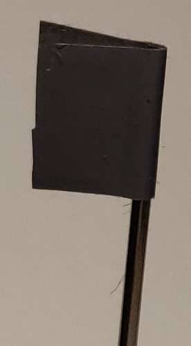

remibora Posté(e) Septembre 2, 2020 Partager Posté(e) Septembre 2, 2020 Salut, Pourrais-tu faire une petite vidéo pour que l'on comprenne mieux ton problème? si possible sans courroie Y, avec un bout de scotch sur l'arbre moteur pour que l'on puisse voir facilement le mouvement de l'axe, comme ceci: Lien vers le commentaire Partager sur d’autres sites More sharing options...

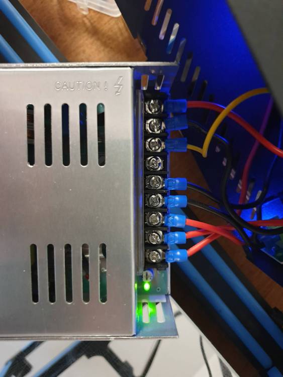

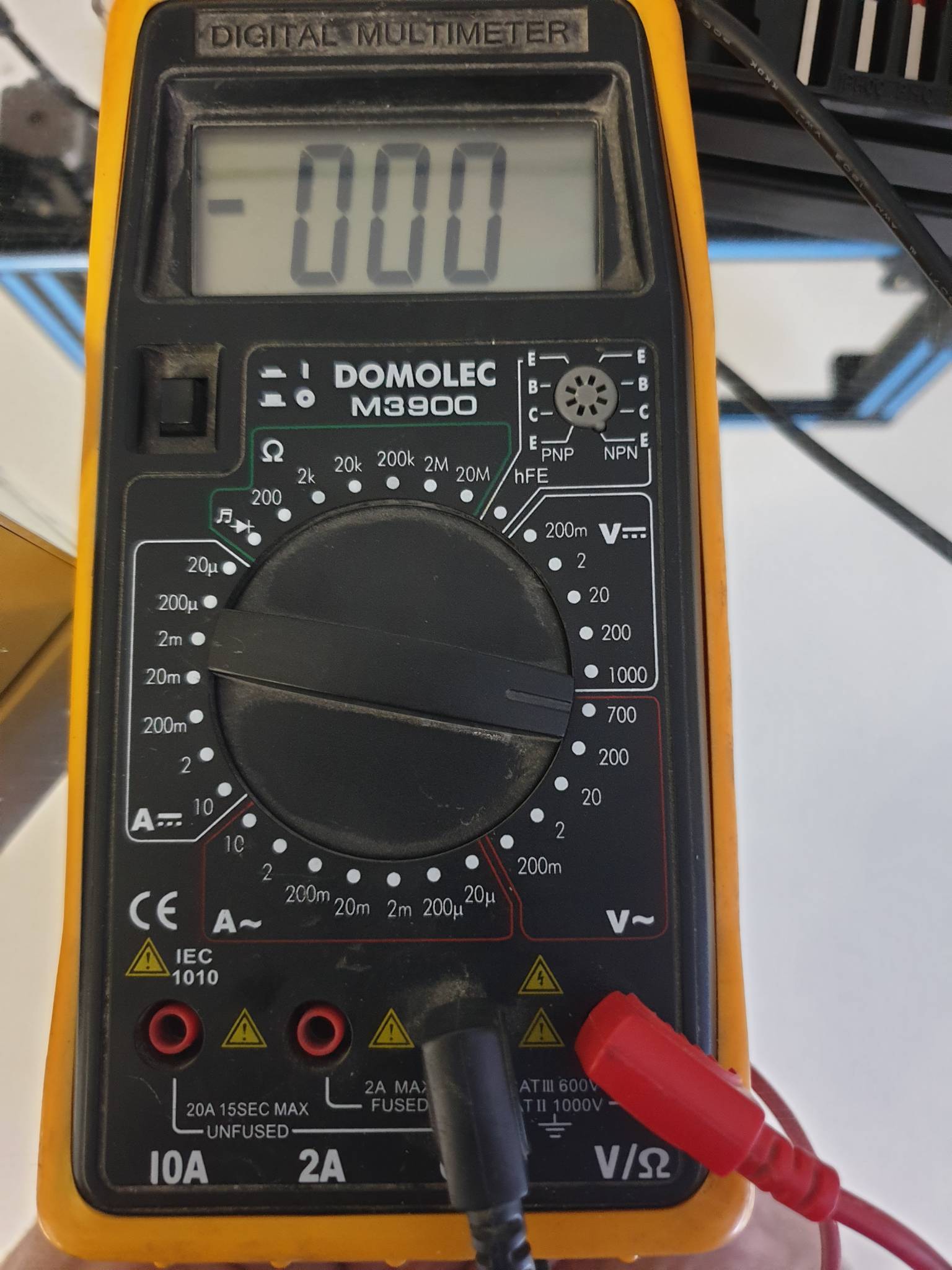

Cedkwim Posté(e) Septembre 3, 2020 Auteur Partager Posté(e) Septembre 3, 2020 https://we.tl/t-0pyUCnvju1 Ci-joint lien wetransfer avec photo et vidéo Pouvez-vous me dire si au niveau de l'alimentation combien je devrais avoir à l'arrivée et combien je devrais avoir au départ de la carte mère. Carte la j'ai quasi rien a l'arrivée et 12v en sortie vers la carte mère. Lien vers le commentaire Partager sur d’autres sites More sharing options...

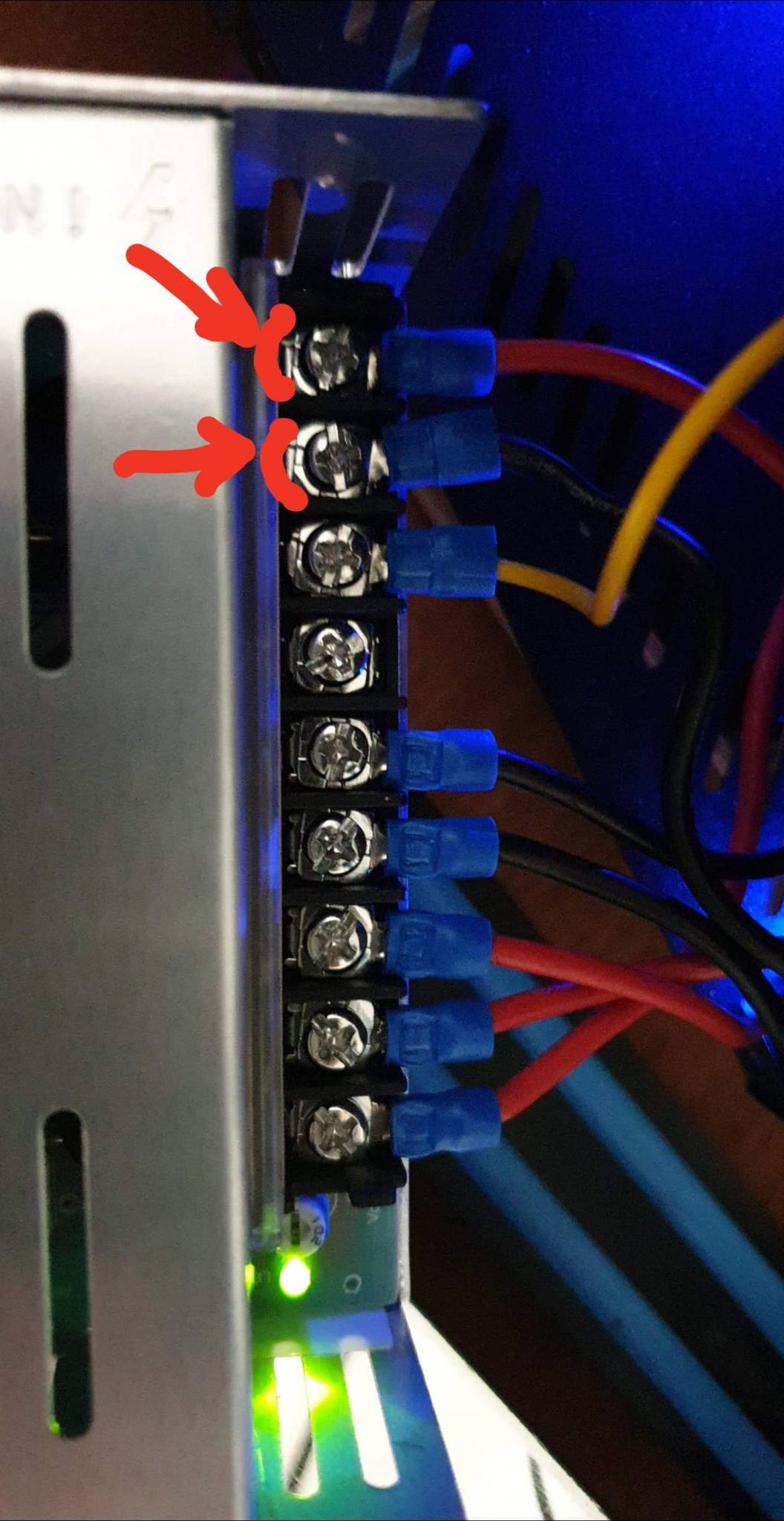

Eev Posté(e) Septembre 3, 2020 Partager Posté(e) Septembre 3, 2020 il y a 2 minutes, Cedkwim a dit : https://we.tl/t-0pyUCnvju1 Ci-joint lien wetransfer avec photo et vidéo Pouvez-vous me dire si au niveau de l'alimentation combien je devrais avoir à l'arrivée et combien je devrais avoir au départ de la carte mère. Carte la j'ai quasi rien a l'arrivée et 12v en sortie vers la carte mère. elle gazouille pas mal ton imprimante jamais eu ce soucis... bein en arrivé tu as le 220v le rouge tout en haut, le "positif". le noir "le neutre" et le jaune c'est ta masse. c'est entre " car c'est de l'alternatif les 3 rouges du bas sont ton 12v et les 2 noir au dessus le neutre. Lien vers le commentaire Partager sur d’autres sites More sharing options...
Cedkwim Posté(e) Septembre 3, 2020 Auteur Partager Posté(e) Septembre 3, 2020 OK donc si je n'ai pas les 220v en entrée c'est que mon alimentation merde mais je ne comprends pas que j'ai les 12v pour aller a la carte mère. Lien vers le commentaire Partager sur d’autres sites More sharing options...
Eev Posté(e) Septembre 3, 2020 Partager Posté(e) Septembre 3, 2020 (modifié) comment ça tu n'as pas de 220v???? t'es bien en alternatif sur ton multimètre? si t'as lumière verte s'allume et que tu as du 12v c'est que ça fonctionne! met pas tes doigts pour voir si c'est du 220v Modifié (le) Septembre 3, 2020 par Yo' Suppression de la citation du message précedent. Lien vers le commentaire Partager sur d’autres sites More sharing options...
Cedkwim Posté(e) Septembre 3, 2020 Auteur Partager Posté(e) Septembre 3, 2020 Du coup je viens de refaire bien 220V en entrée et 12V en sortie Lien vers le commentaire Partager sur d’autres sites More sharing options...
Eev Posté(e) Septembre 3, 2020 Partager Posté(e) Septembre 3, 2020 (modifié) donc tout va bien du côté de l'alimentation reste ton Y, mais j'ai jamais eu ce symptôme là, à part te dire change ton câble ou test ton moteur sur le drivers du X ps:pense à éditer ton post pour rajouter des éléments Modifié (le) Septembre 3, 2020 par Yo' Suppression de la citation du message précedent. Lien vers le commentaire Partager sur d’autres sites More sharing options...

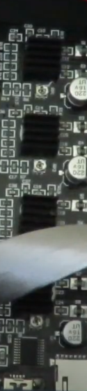

Eev Posté(e) Septembre 3, 2020 Partager Posté(e) Septembre 3, 2020 (modifié) il y a 4 minutes, Cedkwim a dit : J'ai toujours la carte mère d'origine c'est une carte creality CR-10S V2.2 Cependant j'ai acheté une nouvelle carte que je ne sais pas flasher Maintenant la vis à vis du fichier configuration.h et adv.h je ne sais pas du tout comment faire pour te donner ça ok sur ta carte tu as des petits potard : entre 2 radiateur, tu vois ce que je veux dire? tu mets ton pole positif dessus et tu met le neutre sur une carcasse métallique type le port usb. relève la tension sur le X et Y Modifié (le) Septembre 3, 2020 par Eev Lien vers le commentaire Partager sur d’autres sites More sharing options...
Cedkwim Posté(e) Septembre 3, 2020 Auteur Partager Posté(e) Septembre 3, 2020 (modifié) OK donc de celui du haut vers celui du bas 1 : 0.76 2 : 0.95 3 : 0.88 4 : 0.76 5 : 0.87 Modifié (le) Septembre 3, 2020 par Cedkwim Lien vers le commentaire Partager sur d’autres sites More sharing options...
Eev Posté(e) Septembre 3, 2020 Partager Posté(e) Septembre 3, 2020 (modifié) il y a 13 minutes, Cedkwim a dit : OK donc du bas vers le haut 1 : 0.76 2 : 0.95 3 : 0.88 4 : 0.76 5 : 0.87 Les tensions sont bonnes pourtant! Si tu as bancher le X sur le drivers du y et qu'il claque pas.. je vois pas Essaye de monté le y a 0.95 débranche le moteur avant Modifié (le) Septembre 3, 2020 par Eev Lien vers le commentaire Partager sur d’autres sites More sharing options...
