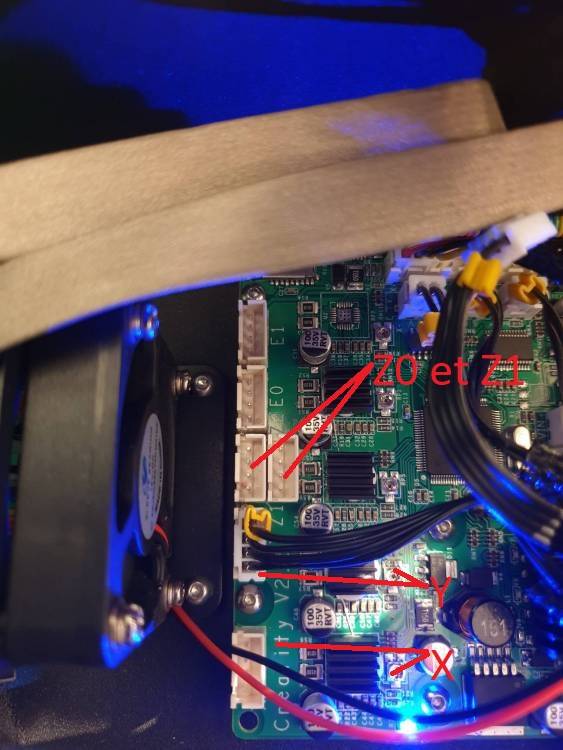

Cedkwim Posté(e) Septembre 3, 2020 Auteur Partager Posté(e) Septembre 3, 2020 il y a 11 minutes, Eev a dit : on a interverti, câblage /moteur... y a juste le moteur du Y qui est plus gros qui déconne.. @Cedkwim Essaye de monté le y a 0.95 débranche le moteur avant de faire la manipulation. il manque peut être un peu de jus. Peux tu me dire a quoi correspond les 5 drivers car du coup de 1 a 5 je ne sais pas et rien d'inscrit sur la carte. Lien vers le commentaire Partager sur d’autres sites More sharing options...
Eev Posté(e) Septembre 3, 2020 Partager Posté(e) Septembre 3, 2020 @Cedkwim tout simplement: Lien vers le commentaire Partager sur d’autres sites More sharing options...
Cedkwim Posté(e) Septembre 3, 2020 Auteur Partager Posté(e) Septembre 3, 2020 OK donc le 4 ou j'avais indiqué 0.76 je le passe a 0.95 si j'ai bien compris Lien vers le commentaire Partager sur d’autres sites More sharing options...

Cedkwim Posté(e) Septembre 4, 2020 Auteur Partager Posté(e) Septembre 4, 2020 En fait mes potards ça donne ça et mon Y était déjà a 0.95 Lien vers le commentaire Partager sur d’autres sites More sharing options...

Cedkwim Posté(e) Septembre 4, 2020 Auteur Partager Posté(e) Septembre 4, 2020 (modifié) Problème résolu 1 - moteur qui claque en y Du coup nouveau moteur + nouvelle carte mere etc... J'ai installé la nouvelle carte tjrs pareil, du coup j'ai remis l'ancienne avec tous les essais que je vous ai posté depuis 2 jours. J'ai repris ma nouvelle mis nouveau firmware et toujours ce putain de claquement j'ai failli tout balancer et en étant assis tranquillement en fumant une clope ça m'a fait tilte et je me suis dis les potards de la nouvelle carte !!! Du coup test des potards et sur celui des Y j'avais 0.7 j'ai mis 0.95 et bing go tout refonctionne. Final c'était bien la carte mère et un potard qui ne répondait plus du tout. Je ne vous raconte pas mon soulagement la. Je tenais à tous vous remercier pour votre patience votre aide et tous vos précieux conseils. Surtout Eev Modifié (le) Septembre 4, 2020 par Cedkwim Lien vers le commentaire Partager sur d’autres sites More sharing options...
Eev Posté(e) Septembre 4, 2020 Partager Posté(e) Septembre 4, 2020 (modifié) @Cedkwim du coup c'est ton drivers qui est à la ramasse ravi que tout re-fonctionne! c'était la seul logique qui ressortait! (en générale quand un motard "chante") bon remontage et profite bien de ta machine (pense a faire un petit clique sur le coeur pour remercier) Modifié (le) Septembre 4, 2020 par Eev 1 Lien vers le commentaire Partager sur d’autres sites More sharing options...
