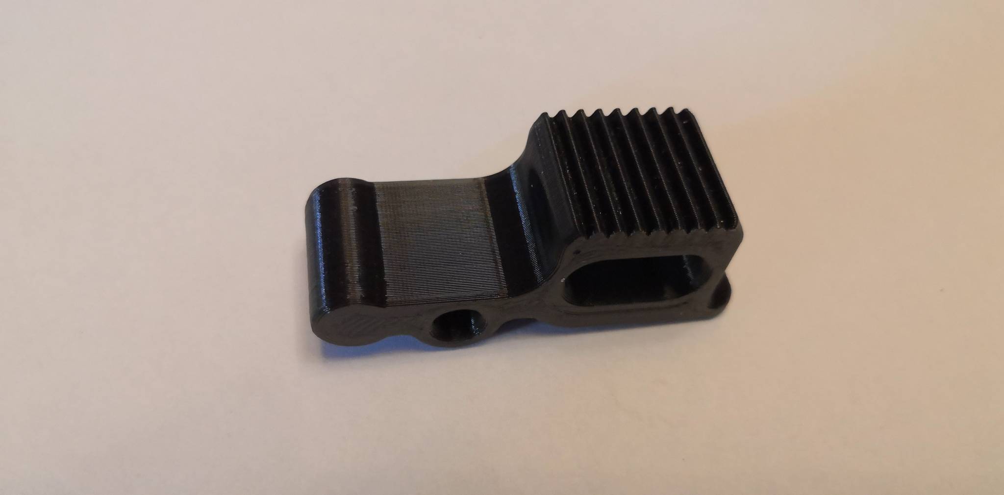

Je décide de faire quelques améliorations , un tendeur de courroie pour l'axe X , une poignée pour le bed , un maintien pour la prise arrière du plateau et un guide pour le filament .
Je suis en train de monter un BMG , je vais mettre le WI-FI et je vais changer les ventilateurs du fanduct ( celui de gauche fait un bruit pas possible )par des ventilateurs sur roulements .
Je vais également mettre une buse NITRO ( attention c'est la seule qui monte sans modif , la buse est propriétaire , c'est bien du M6 avec un pas de 1 MM ,mais la longueur de filetage est de 7 MM au lieu de 6  et la buse fait 16 MM de long contre 12.5 MM pour du V6 , la NITRO fait 15 MM et a bien une longueur de filetage de 7 MM .
J'ai également imprimé en résine un fanduct car celui d'origine casse au niveau des visses et devient opaque avec la chaleur de la buse .

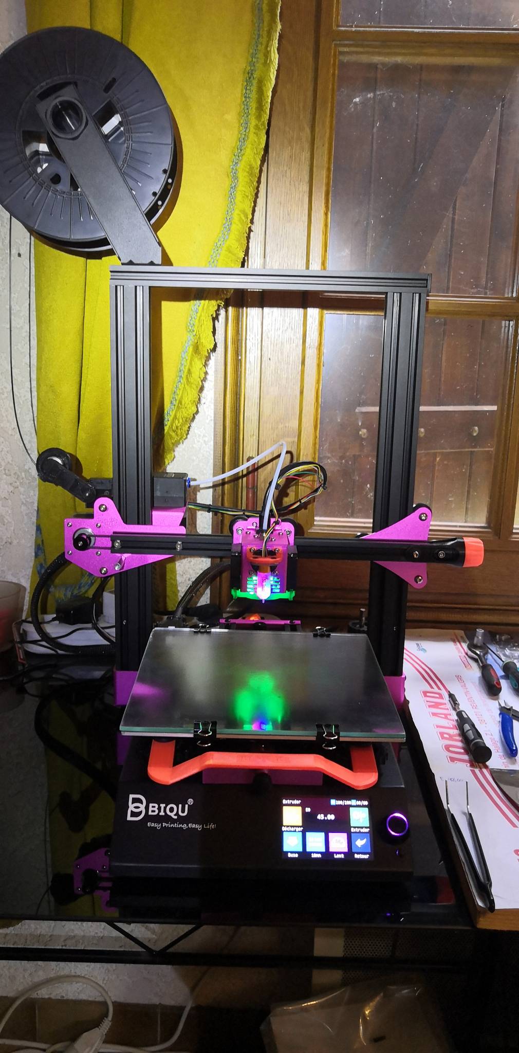

Pour ma machine ,c'est bon ,elle tourne plutôt bien après plusieurs semaines de galères et de tests  😀😀 .
Tête droite , BMG , plateau en verre , (j'attend un plateau en polypropylène) et Buse MK8 ( oui oui et j'en ai pleins 😂😂 ) , le montage de la nitro va attendre un peut lol , réglage aux petits oignons et ça fonctionne super bien ,plus qu'a commander un magnet fit de chez Hotends et c'est bon ,enfin  😉
Pour ce qui est de mes pièces de SAV , ben on verra bien si Banggood se décide a me les envoyer un jour , le principal maintenant c'est qu'elle fonctionne 🙂
La voila prête a bosser et avec son dernier print , ( encore en réglage mais j'en vois le bout ) , ben , c'est pas mal du tout 🙂
Le montage BMG , détecteur et guide filament est super ,ça fonctionne bien ,mais c'est une galère innommable pour changer de bobine 😂😂😂

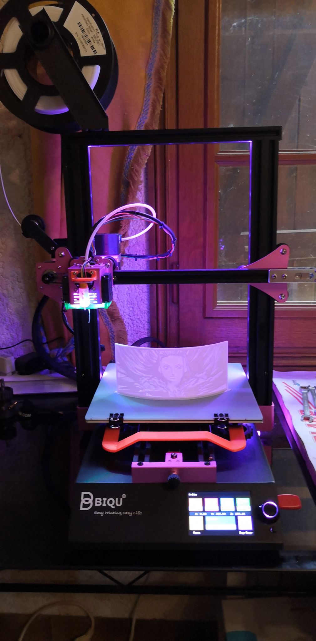

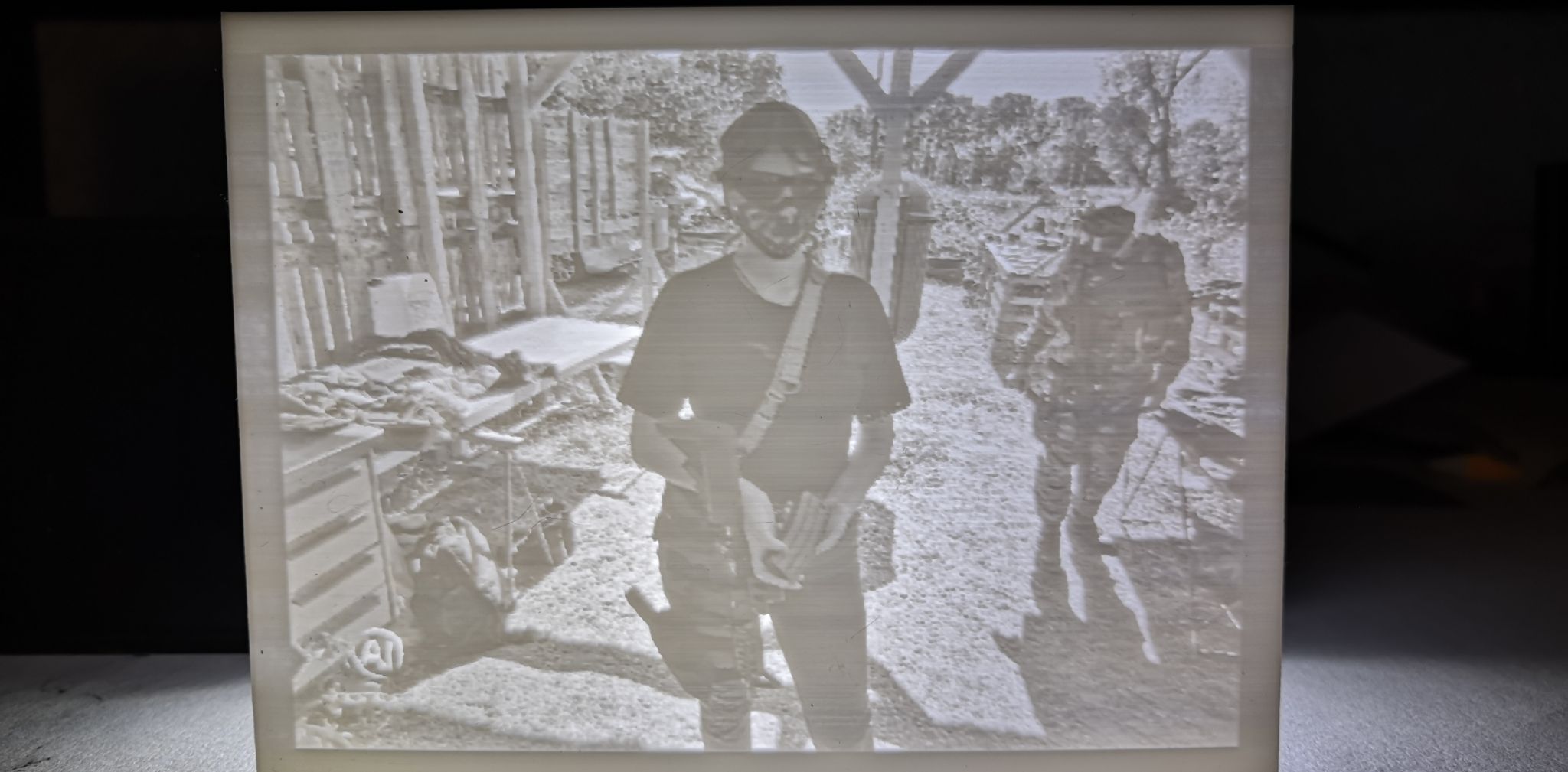

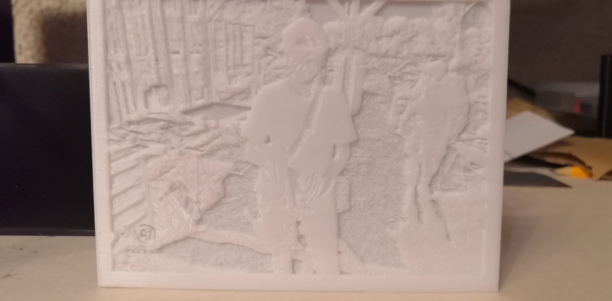

Apres toutes mes mésaventures avec cette imprimante , j'ai fait fait mon premier test de lithographie hier avec ma B1 et je suis assez content du résultat
Le voici en sortie d'imprimante et une fois éclairé.
Franchement la photo ne lui rend pas hommage.
Ce qui prouve bien que la machine n'est pas mauvaise en elle même ,mais juste les choix qui ont été fait pour la monter avec des pièces bas de gamme de mauvaise qualités

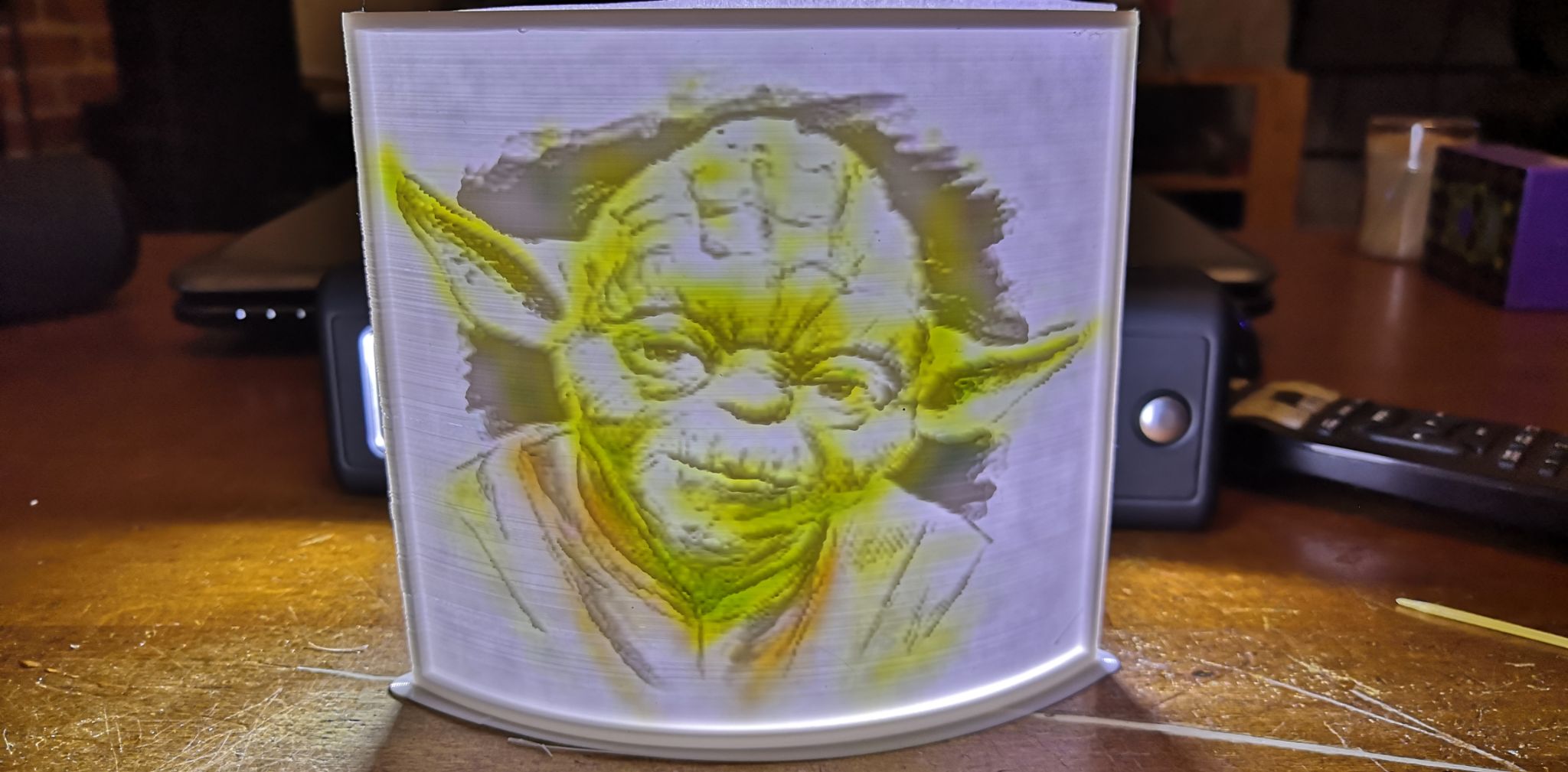

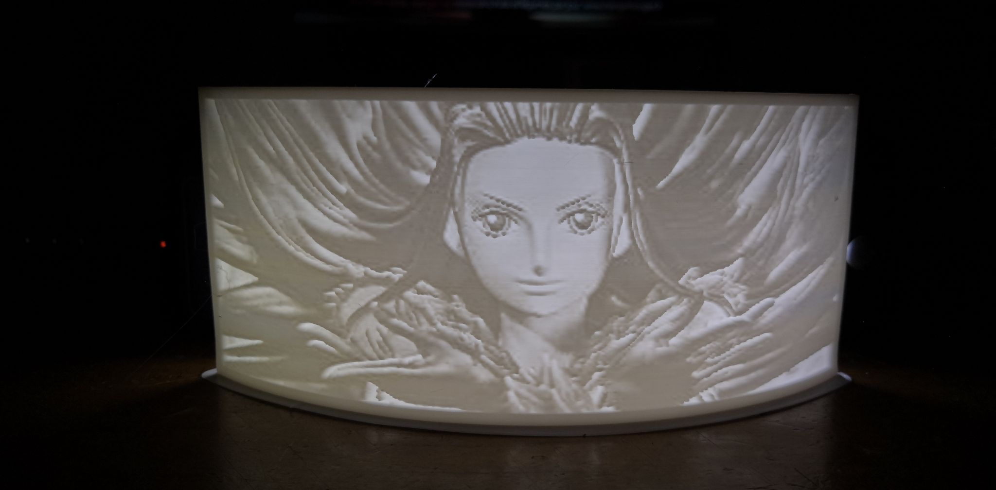

Ci-joint une petite photo de son état actuel et ses derniers prints
PS:

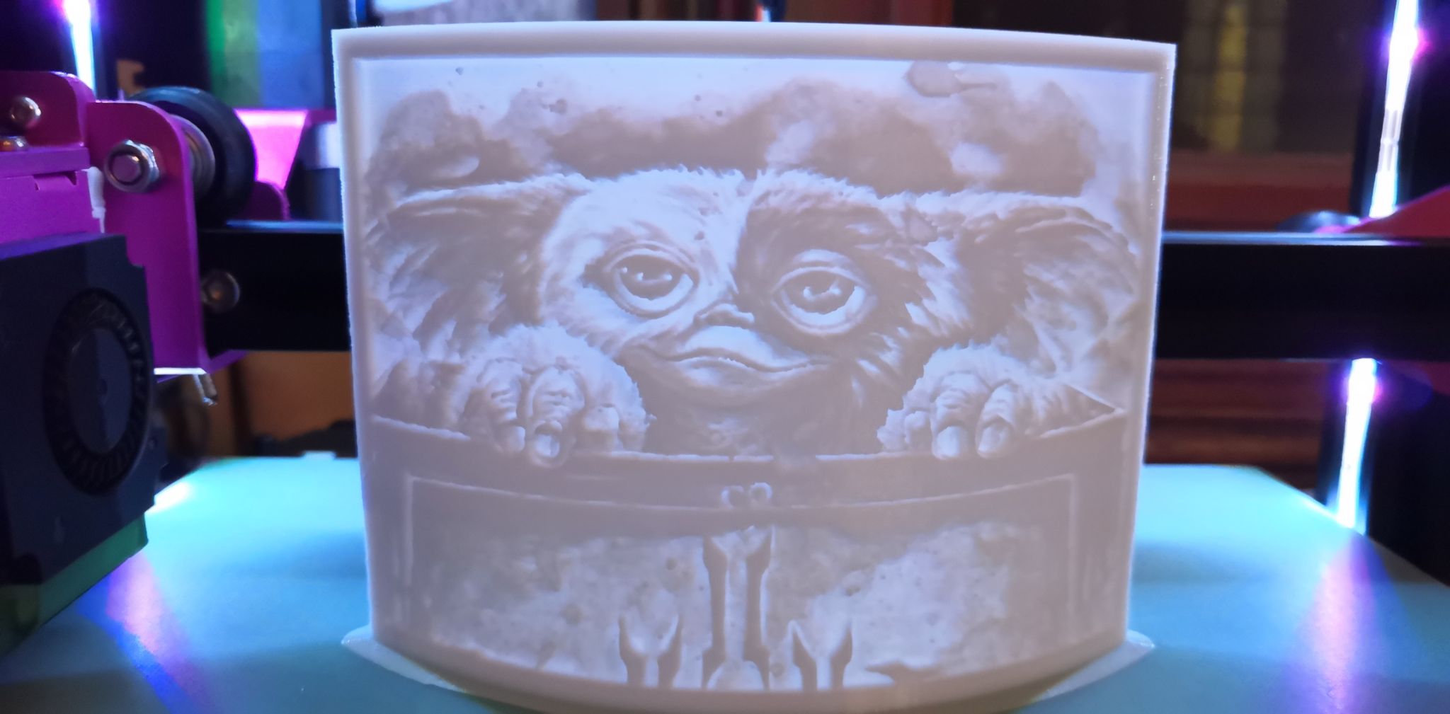

Le yoda etait un test , il a été fait en 0.16 et a une vitesse de 50 mm/s ,c'est trop rapide ,la qualité s'en ressent beaucoup
Pour les prochains je revient a quelque chose de plus lent (du moins pour les litho) , 0.12 et 40 mm/s

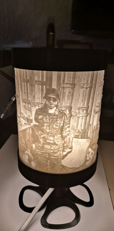

La lampe de chevet a été entièrement faite sur la B1

Pour le tendeur X ,prend le avec une poulie crantée c'est nettement mieux ,une poulie lisse sur une courroie crantée c'est un non sens a mon avis
J'ai mis des LED dans les profilés c'est cool ,mais assez pénible a installer , lol
Si tu a des questions n'hésite pas ,j'ai du avoir tout les problèmes possibles avec cette machine ,de plus je suis en relation avec plusieurs personnes qui ont eu pas mal de soucis aussi ,donc je la connait bien a force de la démonter 😂😂😂
