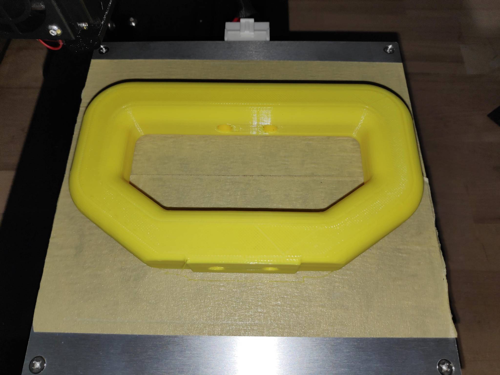

Oiseau Posté(e) Septembre 7, 2020 Partager Posté(e) Septembre 7, 2020 Il y a 1 heure, smurf81 a dit : J'ai monté ma machine ce weekend. J'ai imprimé la poignée pour le déplacer sans problème, vraiment impressionné. Photo du résultat Le lit chauffe bien, la buse aussi et les 2 ventilateurs tournent à plein régime. Par contre question, faut t'il changer le revêtement sur le lit d'impression, j'ai réussi à garder les bandes adhésives presque intact mais je me demande si il faut les changer à chaque impression ? d'ailleurs c'est quoi comme bande ? Autre question : je voudrais pouvoir mettre en pause l'imprimante quand je ne suis pas à la maison ( j'ai un peu peur des problématiques de départ de feu ) mais l'imprimante ne gère pas la reprise en cas de coupure de courant ( ou alors je n'ai pas trouver ou ). Comment puis je faire ? Octoprint fournit il cette fonctionnalité ? ou faut il obligatoirement flasher le FW de la carte avec marlin ? Le revêtement n'est pas à changer à chaque impression, tu le changes quand tu n'es plus satisfait par l'adhérence de ta première couche dessus. Sur mon imprimante, je l'ai remplacé par du Kapton, c'est efficace, une plaque de verre fonctionne aussi. Pour ce qui est des pauses, c'est un peu plus compliqué. Elles ne sont pas utilisés dans ce cadre là en temps normal. Dans ton cas, tu voudrais qu'elle coupe tout élément chauffant, pour cela tu peux insérer les commandes que tu souhaites directement dans le GCODE avant ton impression (pas ouf), ou tu peux connecter ton imprimante en USB et utiliser ton ordinateur pour envoyer le GCODE, mettre en pause, couper tout éléments chauffant et faire l'inverse après. Tu dois aussi pouvoir le faire directement dans les menus de l'imprimante. Avant une reprise, il est bien de faire extruder un peu de plastique. Le cas de la coupure de courant est le pire, car l'imprimante fais un home de ton axe X et Y à la reprise et que la précision d'un capteur de fin de course n'est pas parfaite, tu risques de voir la zone où tu as repris. Lien vers le commentaire Partager sur d’autres sites More sharing options...

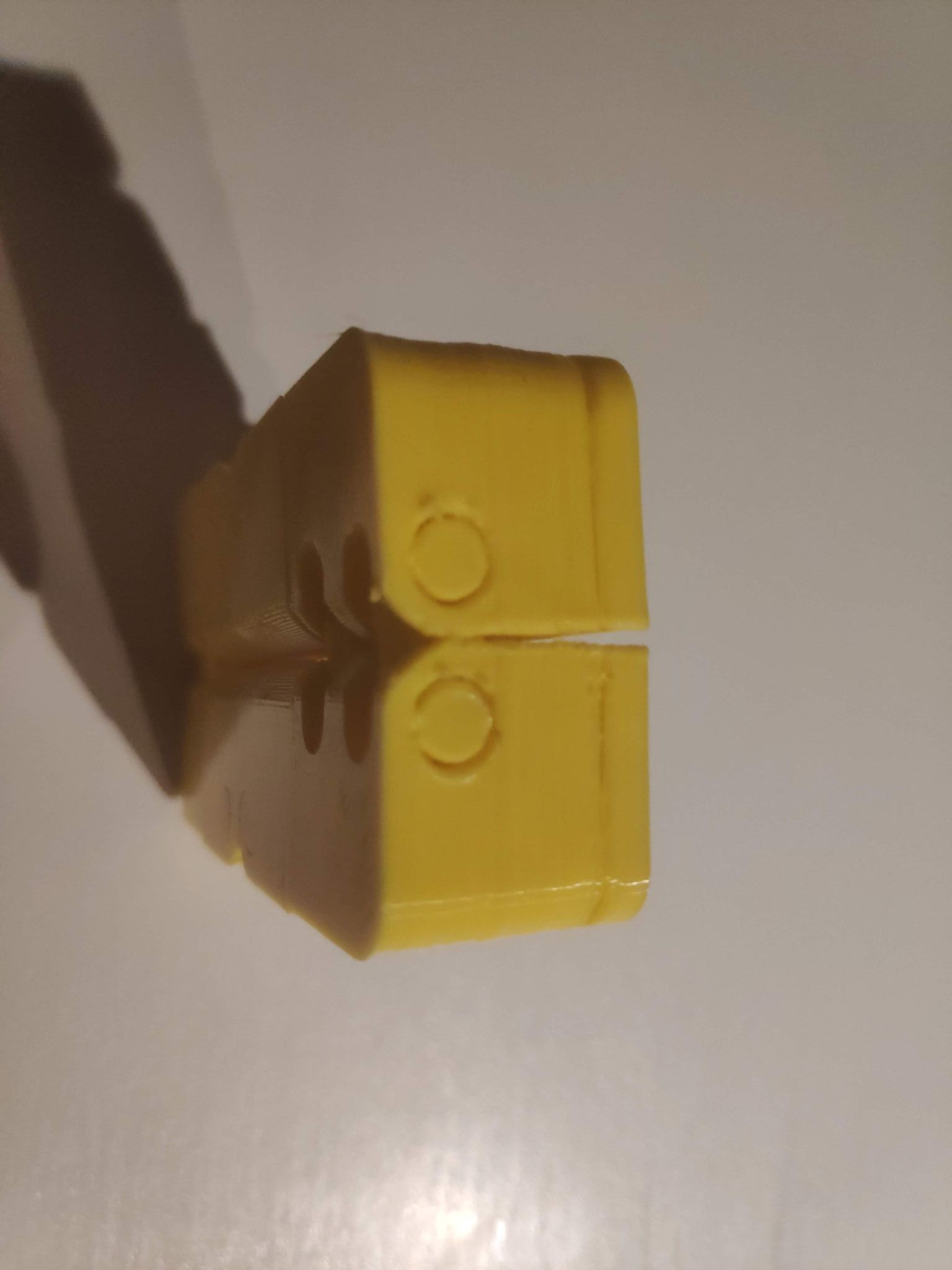

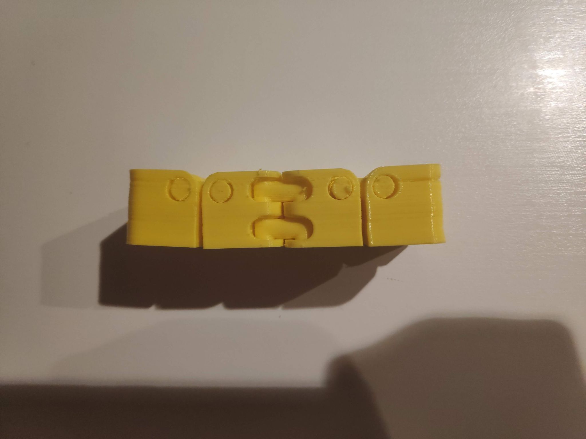

smurf81 Posté(e) Septembre 7, 2020 Auteur Partager Posté(e) Septembre 7, 2020 mince j'ai essayé de faire ce petit Flexy Rex mais je n'arrive pas à faire accrocher la première couche :https://www.thingiverse.com/thing:2738211 première impression a bien commencé mais au bout d'un moment ca s'est décollé et ca a fait un gros paté. j'ai vu que Cura avait configuré l'impression sur 200° et 50° de bed, j'ai testé en passant à 210° et 60° mais les premières couches n'accrochent pas assez. Je viens de lire ce tuto : je me pose la question sur la ventilation. On a 2 ventilos sur l'imprimante, celui de face tourne mais pas celui sur la droite. C'est normal ? ( il tournait qd j'avai lancé la poignée mais je n'ai pas regardé si il tournait sur la première couche ). C'est géré par le gcode le fait que les ventilateurs tournent ? Il ne faudrait pas les faire tourner sur les premières couches ? Lien vers le commentaire Partager sur d’autres sites More sharing options...
smurf81 Posté(e) Septembre 7, 2020 Auteur Partager Posté(e) Septembre 7, 2020 j'ai réussi au bout du quatrième essai en suivant les recommandations de ce site : https://wikifab.hatlab.fr/Impression_3D_-_Comment_obtenir_une_1è_couche_parfaite j'ai fait attention à bien rester présent lors de la première couche pour vérifier l'écrasement par rapport au plateau, c'était pas parfait j'ai changé le réglable en live mais il a finis par bien accrocher Lien vers le commentaire Partager sur d’autres sites More sharing options...
Benjche Posté(e) Septembre 7, 2020 Partager Posté(e) Septembre 7, 2020 Il y a 14 heures, alainz a dit : Oui, l'impression de la poignée m'a aussi impressionné. Le revêtement va vite partir par contre. J'ai tenté de mettre du scotch de peintre qui ressemble à celui qu'il y a de base. Sans grand succès. Et le support métallique sans le scotch me déçoit. Je vais donc essayer une plaque en verre : https://www.amazon.fr/gp/product/B07TR5B92L/ Concernant ta dernière question sur la mise en pause, j'ai bien peur que ton impression ne soit pas au top, et que tu vois un défaut sur ta pièce à la fin. Mais le sujet est intéressant, je suis preneur de l'info s'il y a des spécialistes de la chose. Concernant le revêtement, après avoir fait plein d’essais depuis la semaine dernière... j’avoue avoir été un peu hyperactif sur la machine tellement ça me fascinait les possibilités... voici les conclusions et aboutissements persos : Le scotch de départ était plutôt bien adapté. C’est comme le scotch de masquage de peintre mais il y’a plusieurs qualités... je badigeonnait un peu de colle Uhu en stick dessus... adhésion parfaite après plusieurs essais (avec les réglages de la Ender2 comme préconisé par Alainz (merci à toi)... Avec en gros la customization des paramètres conseillés par la vidéo postée par Smurf81, pour décoller, avec une spatule large de bricolage , ça passe sans trop forcer... Par contre ça oblige à changer le scotch à chaque impression (Du scotch de peintre donc, le bleu semble idéal mais cher ). Le mieux que j’ai trouvé au final, rapport qualité prix facilité de lavage décollage, etc... c’est un miroir sur mesure de chez Casto à 1,48€... c’est facilement lavable avec la colle UHU (posée en couche fine rapide là où l’impression se passe), c’est maintenu par des pinces à document (pas cher aussi), ça transmet bien la chaleur. Certains conseillent de la polir avec du papier de verre pour créer des micros surfaces adhérentes mais c’est long... et la colle UHU marche bien et c’est ecolo (lavable à l’eau). La colle en spray quant à elle n’est pas très adhérente et chiante à faire partir (acétone). Voilà mon retour d’impressions ! Lien vers le commentaire Partager sur d’autres sites More sharing options...
Benjche Posté(e) Septembre 8, 2020 Partager Posté(e) Septembre 8, 2020 Il y a 15 heures, alainz a dit : Oui, l'impression de la poignée m'a aussi impressionné. Le revêtement va vite partir par contre. J'ai tenté de mettre du scotch de peintre qui ressemble à celui qu'il y a de base. Sans grand succès. Et le support métallique sans le scotch me déçoit. Je vais donc essayer une plaque en verre : https://www.amazon.fr/gp/product/B07TR5B92L/ Concernant ta dernière question sur la mise en pause, j'ai bien peur que ton impression ne soit pas au top, et que tu vois un défaut sur ta pièce à la fin. Mais le sujet est intéressant, je suis preneur de l'info s'il y a des spécialistes de la chose. C’est bizarre ta plaque en verre Amazon. Dans le titre, y’a marqué 130x160 et dans descriptif 220x220... que vas-tu recevoir ? Sinon du verre borosilicate coûte 15€ en sur mesure chez Casto, ça s’appelle neoceram, ça résiste à 800 degrés... je pense comme beaucoup d’utilisateurs, que la plaque en verre ou le miroir font bien le job et résiste bien au 60 degrés du bed... au pire ça coute 1,50€ si ça casse ! A voir ton retour, chacun trouve ses adaptations, c’est cool de partager ! Lien vers le commentaire Partager sur d’autres sites More sharing options...
