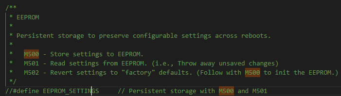

Olivier Magaud Posté(e) Septembre 4, 2020 Partager Posté(e) Septembre 4, 2020 bonjour a tous j'ai changé l'entrainement du fil sur mon anet a8 plus par un a double entrainement . le diamètre étant différent il faut que je remplace le paramètre d'origine (94) par (143.7). je perd le réglage a chaque extinction j'ai essayer avec du gcode et la commande M500 mais ça n'a pas fonctionné ! Lien vers le commentaire Partager sur d’autres sites More sharing options...
Eev Posté(e) Septembre 4, 2020 Partager Posté(e) Septembre 4, 2020 salut, si la fonction m500 n'a pas été activer ça ne marchera pas. tu as 2 solutions: la plus simple: tu met la ligne de commande dans ton start gcode. la plus compliqué: tu récupéres les sources du firmware de ta machine, tu change la valeur des stepp de l'extrudeur et tu flash (en pensant à activer la fonction d'eeprom m500 par la même occasion) Lien vers le commentaire Partager sur d’autres sites More sharing options...
Olivier Magaud Posté(e) Septembre 4, 2020 Auteur Partager Posté(e) Septembre 4, 2020 actuellement j'utilise la première solution mais je ne trouve pas ça super je ne demandais si d'autre avais le même problèmes sur A8 plus (carte d'origine) Lien vers le commentaire Partager sur d’autres sites More sharing options...
Eev Posté(e) Septembre 5, 2020 Partager Posté(e) Septembre 5, 2020 je te rassure, la plus part des cartes d'origine sans flash n'ont pas le M500 d'activé. donc tu pourras pas faire autrement Lien vers le commentaire Partager sur d’autres sites More sharing options...
Olivier Magaud Posté(e) Septembre 5, 2020 Auteur Partager Posté(e) Septembre 5, 2020 ok Et les carte type BIGTREETECH SKR V1.4 Turbo on elles le même probléme ? Lien vers le commentaire Partager sur d’autres sites More sharing options...
Eev Posté(e) Septembre 5, 2020 Partager Posté(e) Septembre 5, 2020 il y a 35 minutes, Olivier Magaud a dit : ok Et les carte type BIGTREETECH SKR V1.4 Turbo on elles le même probléme ? c'est pas une question de problème. si dans le marlin que tu configures pour ta carte, tu n'actives pas la sauvegarde eeprom ça ne marchera pas. Lien vers le commentaire Partager sur d’autres sites More sharing options...
Olivier Magaud Posté(e) Septembre 5, 2020 Auteur Partager Posté(e) Septembre 5, 2020 ok merci je me renseigne pour le faire sur ma carte anet bonne soirée Lien vers le commentaire Partager sur d’autres sites More sharing options...
