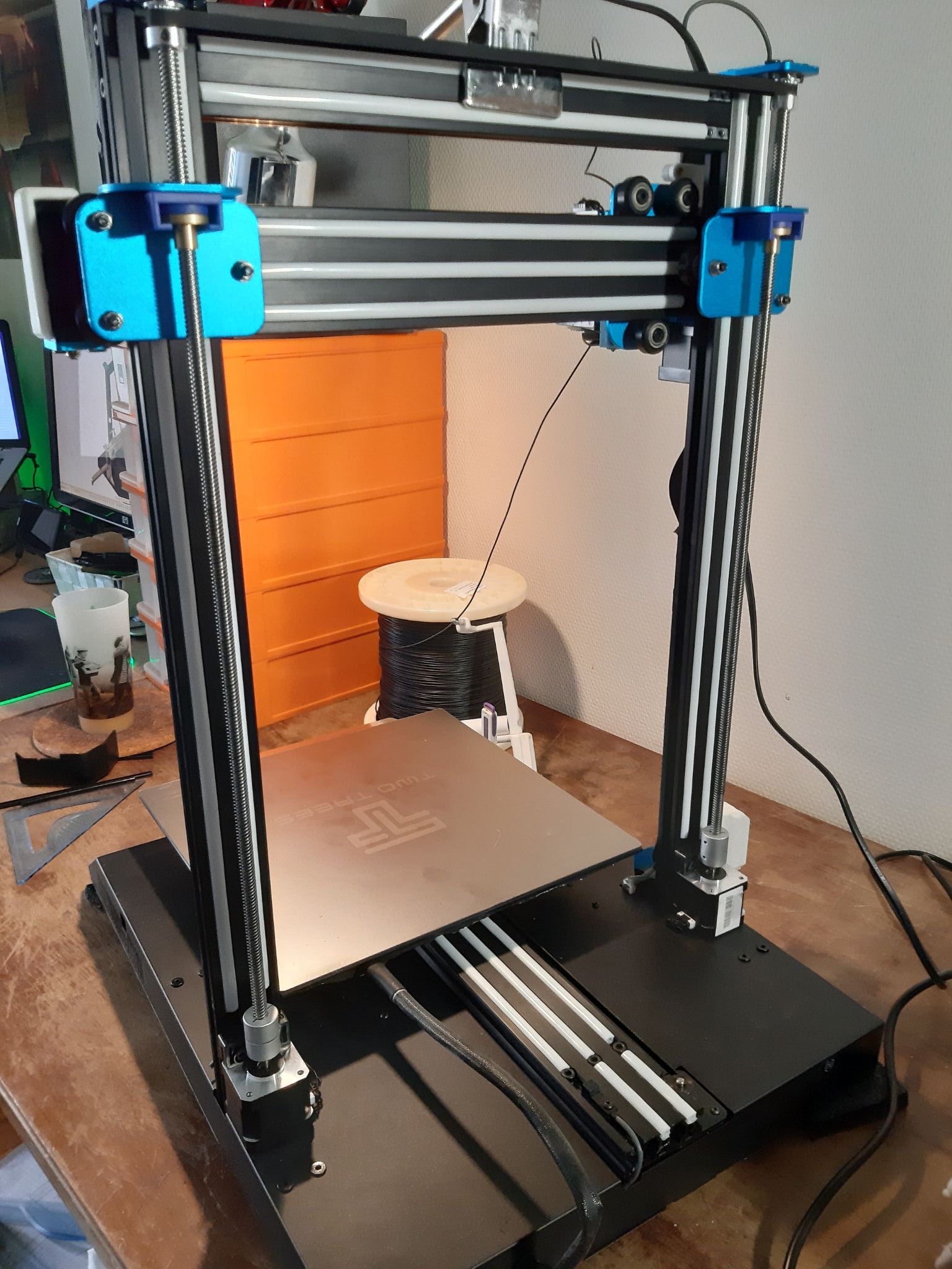

Neo-FX Posté(e) Décembre 4, 2020 Partager Posté(e) Décembre 4, 2020 Ok. Moi je suis en train de finir de poser mes joints (tout Blanc) sur les rainures qui ne servent à rien dans les profilés. Et je continue mon caisson maison recyclé... (voir ici) Lien vers le commentaire Partager sur d’autres sites More sharing options...

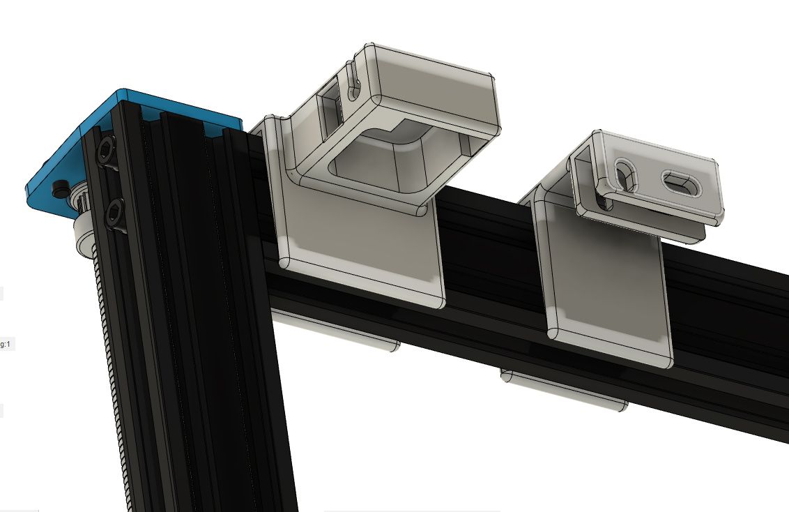

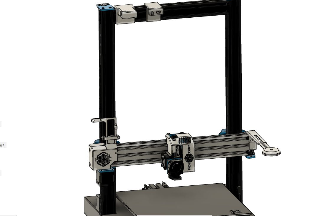

Atoban Posté(e) Décembre 4, 2020 Auteur Partager Posté(e) Décembre 4, 2020 Petite réflexion: Le capteur sur l'axe X permet de s'affranchir de la poulie, ce qui est une très bonne chose. C'est moins clean niveau cable management dans la mesure où le câble du capteur va pendouiller le long du montant, mais bon c'est une concession qui a du sens. Sur le modèle de @Neo-FX, on voit que la position du capteur induit une contrainte trop importante sur le filament. Une solution serait de placer ce capteur à la verticale, toujours fixé à l'axe X, pile au dessus de l'anneau de guidage en sortie de bobine. Ensuite, guider le filament avec un bout de PTFE qui va jusque dans l'idler. Simple, clean et efficace. De cette façon, on obtient un chemin de filament homogène et sans point dur, et ce en tout point de la tête d'impression. Enfin, dans ma tête ça sonne pas mal. A voir en pratique! 1 Lien vers le commentaire Partager sur d’autres sites More sharing options...
Neo-FX Posté(e) Décembre 4, 2020 Partager Posté(e) Décembre 4, 2020 Bonne réflexion @Atoban ! Comme je disais la dernière fois, je pensais encore à revoir la chose pour le détecteur et suivis du filament. - Le positionner dans l'angle arbre_X-Z - Soit le laisser sur mon support et faire un "guidage de filament" avec l'abre-X et le cache extrudeur. Juste au passage, depuis mon système, plus de CLIC de filament qui tire sur la bobine... Lien vers le commentaire Partager sur d’autres sites More sharing options...
Neo-FX Posté(e) Décembre 5, 2020 Partager Posté(e) Décembre 5, 2020 Pour toi @M1K3D0, tous mes joints sont installé... Lien vers le commentaire Partager sur d’autres sites More sharing options...
M1K3D0 Posté(e) Décembre 5, 2020 Partager Posté(e) Décembre 5, 2020 Ça lui va super bien @Neo-FX bravo moi qui ai prévu de tout passer en blanc (le support pour le futur extrudeur est déjà imprimé en espérant que ça le fasse arriver plus vite ) ben obligé de constater que c'est vraiment pas mal du tout. Merci++ Lien vers le commentaire Partager sur d’autres sites More sharing options...
Neo-FX Posté(e) Décembre 5, 2020 Partager Posté(e) Décembre 5, 2020 il y a 4 minutes, M1K3D0 a dit : Ça lui va super bien @Neo-FX bravo moi qui ai prévu de tout passer en blanc (le support pour le futur extrudeur est déjà imprimé en espérant que ça le fasse arriver plus vite ) ben obligé de constater que c'est vraiment pas mal du tout. Merci++ Merci bien ! Beaucoup de monde ont imprimé en bleu, joint bleu, etc (vis à vis des pièces existante), mais le mode "Black & White" je préfère de mon côté. (chacun ses goûts, on est d'accord). Mon cache extrudeur est en cour de préparation aussi, mais je suis passé à la bobine noir, car les cadeaux de noël commence à être imprimé... Lien vers le commentaire Partager sur d’autres sites More sharing options...
M1K3D0 Posté(e) Décembre 5, 2020 Partager Posté(e) Décembre 5, 2020 En tout cas je valide le black and white. Je suis aussi en quête de cadeaux de Noël. Tu les as pris ou t'es joints blanc si c'est pas indiscret ? J'ai pas envie de passer trop de temps à les imprimer et ça doit pas coûter bien cher je penses Lien vers le commentaire Partager sur d’autres sites More sharing options...
Neo-FX Posté(e) Décembre 5, 2020 Partager Posté(e) Décembre 5, 2020 il y a 25 minutes, M1K3D0 a dit : Tu les as pris ou t'es joints blanc si c'est pas indiscret ? J'ai pas envie de passer trop de temps à les imprimer et ça doit pas coûter bien cher je penses Pas besoin d'imprimer, et puis c'est chiant... Voici où je les ais pris (voir ici). Par contre, patiente pour les recevoir... Commander le 17/11, reçus hier le 04/12. 1 Lien vers le commentaire Partager sur d’autres sites More sharing options...

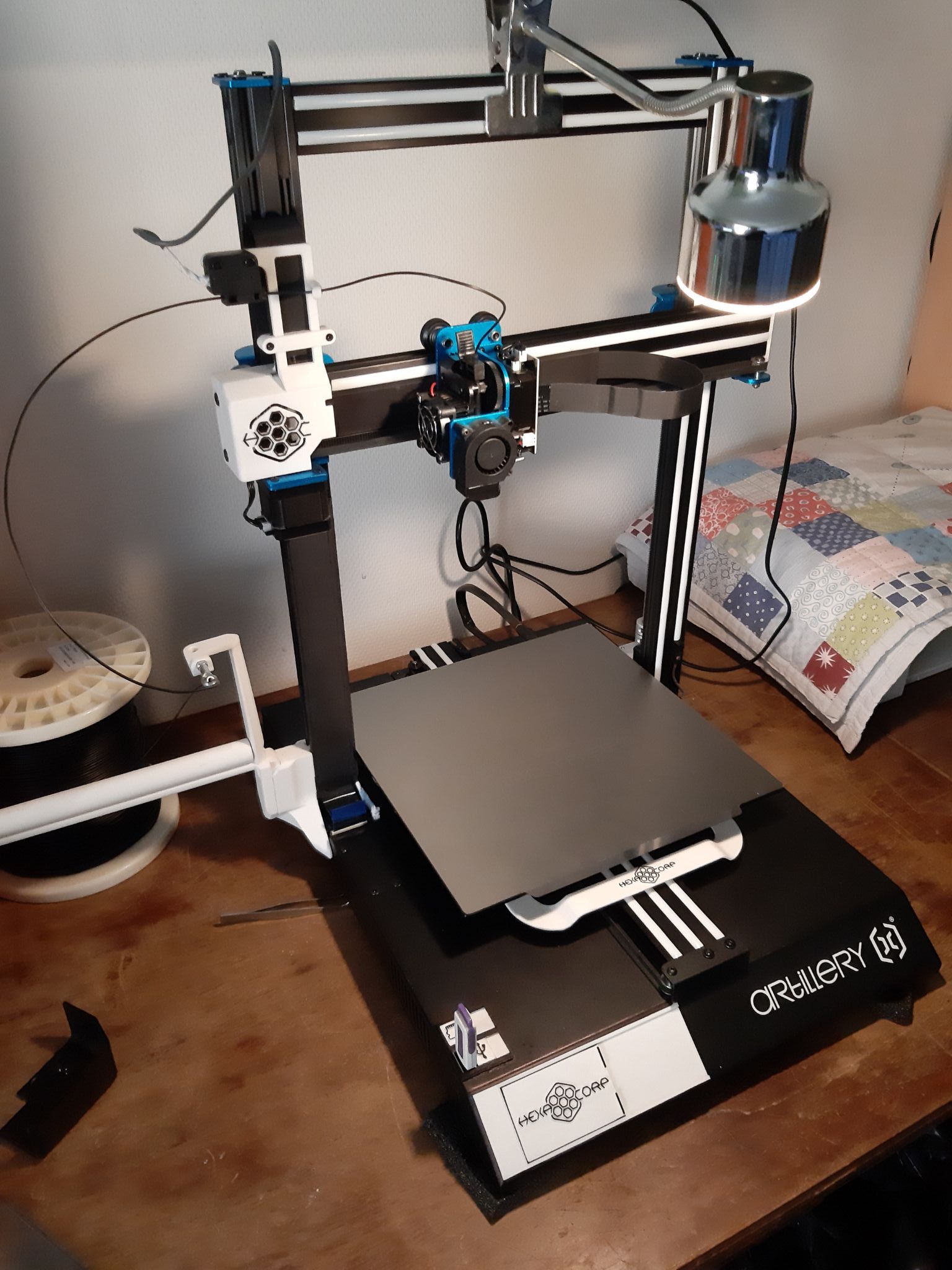

Yusuke-sensei Urameshi Posté(e) Décembre 13, 2020 Partager Posté(e) Décembre 13, 2020 il y a 12 minutes, Neo-FX a dit : Pas mal son support ! J'étais en train de faire un support aussi en haut pour déporté le détecteur... Pour ma part, le déport de bobine a bien changer la machine au niveau tremblements, mais il faut dire que j'utilise de grosse bobine 2Kg aussi. oui je vais partir sur son support je cherche juste un bon support de bobine déporté tu as mis quoi toi? je veux pas un simple truc rond j'aimerais adapter le s roulement d'en haut que ça tourne bien..... Lien vers le commentaire Partager sur d’autres sites More sharing options...
Neo-FX Posté(e) Décembre 13, 2020 Partager Posté(e) Décembre 13, 2020 J'ai le support déporté présenté ici par @Atoban, sauf que j'ai changé le bras pour mettre mes grosses bobines. Tu peux le voir en photo un peu plus haut (la X1 mode "Black & White") Lien vers le commentaire Partager sur d’autres sites More sharing options...

Neo-FX Posté(e) Décembre 31, 2020 Partager Posté(e) Décembre 31, 2020 Hello les Imprimeurs ! Je reviens au news. Avec le système déporté, et comme @Atoban avait remarqué, il y avait un peu trop de tension sur le filament au niveau de l'entrée de l'extrudeur. Alors j'ai tout re-décalé par le haut avec un p'tit système maison (comme d'hab ). Un système de pince, sans vis, clipssable et bougeable à souhait (en haut, sur les côtés...). Pour ceux que ça intéresse n'hésitez pas à demander ! Les voicis en images: Lien vers le commentaire Partager sur d’autres sites More sharing options...
