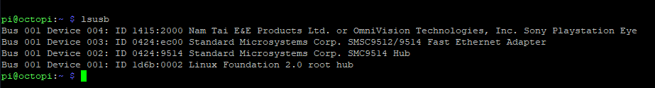

Bonjour a tous, je me refait un serveur Octoprint jusque la pas de probleme ça fonctionne normalement mais impossible d'avoir le retour vidéo....                                                                                                      J'ai essayé divers trucs trouver sur internet mais rien n'y fait 😤. J'utilise une cam PS3 Move Controller Eye, la camera s'allume bien mais j'ai toujours le message ci dessous et la ligne au demarrage qui me dit "failed to start the octopi webcam deamon with the user specified config." la camera est activé via raspi-config.

Si elle est connectée en USB qu'affiche le retour de «lsusb» (le plus important étant l' USBID (xxxx:yyyy) de la caméra ?
Quels paramètres as-tu utilisé dans le fichier /boot/octopi.txt pour la variable «camera_usb_options» ?

Elle fait bien partie des cartes reconnues (1415:2000) :

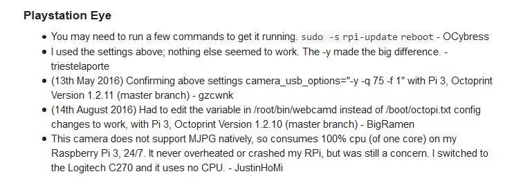

Quelques infos complémentaires que tu as probablement déjà lues :
Apparemment elle ne supporte pas nativement le MJPG et c'est donc le matériel qui doit le gérer (RPI ou autre) ce qui va utiliser fortement le CPU 😞
