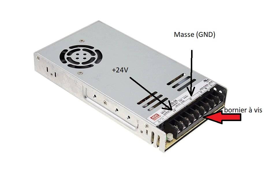

Bonjour, j'ai une alfawise u20 one. Pour pouvoir imprimer de l'ABS, j'ai du construire un caisson. Celui ci m'a permis d'avoir un rendu parfait. Cependant, au bout de 2 impressions, la carte mère a rendu l'âme. Pas sûr que ce soit du au caisson mais dans le doute, je souhaite ventiler la carte mère. (Le thermomètre indiquait 35°C a l'intérieur du caisson).
J'ai ajouté des petits dissipateur de chaleur sur les diverses puces et acheté un ventilateur. J'aimerais qu'il souffle sur la CM. Je l'ai connecté sur le port fan2 mais il ne bouge pas du tout. Une idée ?
PS: pour info mon ventilateur est un sunon 24v

Peux-tu donner la référence de ton ventilateur? combien de fils possède le ventilateur? Si tu n'en as que 2, il est préférable de le brancher directement sur l'alimentation. Cela ne sert à rien de faire passer encore plus de courant dans la carte mère. Je n'ai pas le schéma électrique de la carte mère mais, si c'est comme la U20, le connecteur Fan2 et Fan 3 ont 1 broche au +24V et l'autre à la masse.

les ventilateurs sont des SUNON KDE2404PKS2 en 24V. Ils ne comportent que 2 fils effectivement. Je ne sais pas trop comment faire pour connecter directement sur l'alim. :s

Normalement, ton alimentation devrait ressembler à quelque chose comme ça:
Il y a de grandes chances que des places soient libres sur le bornier: donc fil noir sur la masse (GND / -V), fil rouge sur le +V (+24V). Si les couleurs de fils sont différentes ou si le ventilateur ne tourne pas dans le bon sens, tu inverses les 2 fils. Il est évident qu'il ne faut pas toucher à la terre, le neutre (N) et la phase (L). Tout branchement doit se faire machine hors tension.
