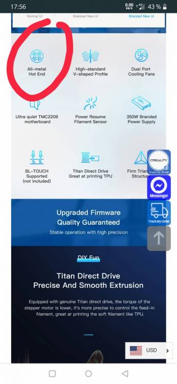

Stef67 Posté(e) Septembre 9, 2020 Auteur Partager Posté(e) Septembre 9, 2020 (modifié) Bon, problème réglé en modifiant la vitesse de rétraction. En fait je suis a 45mms depuis le début et la a 25mms plus de bruit. Par contre fran6p, tu me fais remarquer que la tête a un petg de moins de 7cm, je pensais que c'était une tête full métal... Du moins sur le site c'est ce que je pensais avoir compris. Modifié (le) Septembre 9, 2020 par Stef67 Lien vers le commentaire Partager sur d’autres sites More sharing options...
fran6p Posté(e) Septembre 9, 2020 Partager Posté(e) Septembre 9, 2020 (modifié) Non la tête n'est pas une «full metal jacket». J'avais disséqué cette tête dans un sujet : Ce que tu as encadré sur la publicité concerne l'extrudeur qui lui est en métal (aluminium) contrairement aux modèles anciens en plastique dont le levier de rappel a tendance à se casser. La confusion peut venir du terme «extrudeur» pour certains c'est juste le «feeder» (moteur Nema + système d'entrainement du filament (normal, BMG sans réduction, BMG 3:1, Titan, Hemera, …) pour d'autres c'est l'ensemble Tête + entrainement du filament. Modifié (le) Septembre 9, 2020 par fran6p Lien vers le commentaire Partager sur d’autres sites More sharing options...
