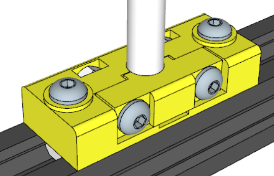

Yellow T-pot Posté(e) Novembre 4, 2020 Auteur Partager Posté(e) Novembre 4, 2020 (modifié) Donc 3 possibilités: 1) retour du colis puisque pièces non conformes 1) bis contacter le SAV Tronxy (ou du vendeur) pour qu'ils te renvoient les bons profilés (premier truc à essayer je pense). 2) faire les trous toi même...ça reste chaud car il faut être précis, pas trop le droit à l'erreur avec risque de la perte de garantie 3) si tu as la possibilité d'imprimer mes paliers sur une autre imprimante, ça peut marcher sans les trous mais c'est plus compliqué à régler. nota: quand le palier est bien bien placé, il peut servir de gabarit de perçage. Modifié (le) Novembre 4, 2020 par Yellow T-pot 1 Lien vers le commentaire Partager sur d’autres sites More sharing options...

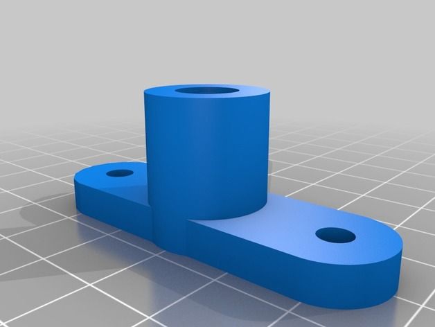

mickaelr30 Posté(e) Novembre 4, 2020 Partager Posté(e) Novembre 4, 2020 j'ai trouvé ça je vais en imprimer 4 pour voir ce que ca donne Lien vers le commentaire Partager sur d’autres sites More sharing options...
Yellow T-pot Posté(e) Novembre 4, 2020 Auteur Partager Posté(e) Novembre 4, 2020 Ça peut marcher, il faut savoir que l'espace entre l'extrémité des tiges et le profilé est de l'ordre de 1 mm, l'épaisseur d'une rondelle en gros. Lien vers le commentaire Partager sur d’autres sites More sharing options...
mickaelr30 Posté(e) Novembre 4, 2020 Partager Posté(e) Novembre 4, 2020 ok, je verrai ce que çà donne, bon par contre première commande chez tomtop et premier déboire !!! pas cool Lien vers le commentaire Partager sur d’autres sites More sharing options...
Yellow T-pot Posté(e) Novembre 4, 2020 Auteur Partager Posté(e) Novembre 4, 2020 Si tu veux essayer mes paliers, ils fonctionnent avec des vis M4x15, la pochette de 20 vis + écrous de la marque Dolfin chez Leclerc (2,50€ la pochette). Avec ce système, tu peux démonter les tiges sans perdre le calage sur le profilé. Par contre, avec le confinement des zones non prioritaires dans les supermarchés, ça va être compliqué. Penses à acheter des écrous marteau M4, tu vas en avoir besoin. Lien vers le commentaire Partager sur d’autres sites More sharing options...
mickaelr30 Posté(e) Novembre 4, 2020 Partager Posté(e) Novembre 4, 2020 super, merci ou peux-t'on trouver tes paliers ? Lien vers le commentaire Partager sur d’autres sites More sharing options...

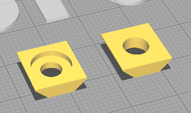

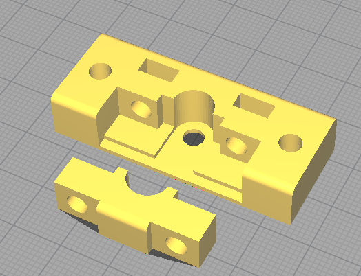

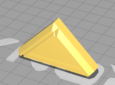

Yellow T-pot Posté(e) Novembre 5, 2020 Auteur Partager Posté(e) Novembre 5, 2020 Voici les .stl. tu as les stl du palier (Base3 et Bride3) à imprimer x8 Les équerres de jonctions (jonction2) à imprimer x9 (normalement x12 mais il y a 3 qu'on ne doit pas mettre) Les cales sous têtes de vis pour garantir un vissage stable et à plat dans les rainures des profilés (cale sous vis pour les M5 et cale sous tige pour les M4(au cas ou tu fais les trous)). A imprimer x12 pour les M5 et à placer avant montage pour certains. Avec tout ça la structure de la X5SA est super rigide. Base3_palier_tige8.stl Bride3_palier_tige8.stl jonction2.stl cale_sous-vis.stl cale_sous-tige.stl 2 1 Lien vers le commentaire Partager sur d’autres sites More sharing options...

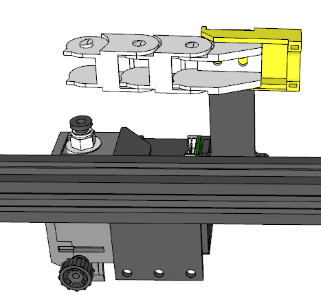

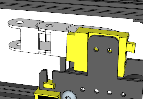

Yellow T-pot Posté(e) Novembre 8, 2020 Auteur Partager Posté(e) Novembre 8, 2020 (modifié) Hello @palouf34, il faut que tu nous postes quelques photos de tes modifs sur ton fil, qu'on puisse voir tout ça Perso, je n'étais pas trop chaud pour le capteur inductif qui équipe la X5SA mais pour le moment, ça marche très bien. Pour la chaine qui est trop basse j'ai anticipé de mon coté. J'ai imprimé des supports qui font la liaison entre les derniers maillons et les supports métalliques et j'ai mis un angle de 1,5° pour compenser l'affaissement. Pour le moment ça marche bien mais je trouve que j'ai été petit bras avec 1,5, j'en refais avec une angle de 3° Pour la synchro, ça me semble indispensable. Les poulies sont des 30 dents axe de Ø5 (lot de 6 si je me souviens) et la courroie est une 1220 mm (lot de 2) le tout chez Amazon ou Aliexpress, je peux retrouver les ref si tu veux. Le coté sympa, c'est qu'il n'y a pas besoin de tendeur, c'est juste la cote. Distance entre moteur de 580 mm ( à vérifier sur la tienne) donc dimension courroie égale à 2*580 + 2 demi poulies (donc une poulie complète de 30 dents au pas de 2 mm soit 60 mm) ça donne 1160+60=1220 mm donc juste la courroie Je te conseille aussi les profilés alu entre les deux moteurs Z car la tension de la courroie peut générer un effort qui a tendance à rapprocher les axes moteur par rotation du profilé 2020 qui les supporte, ça peut induire des contraintes dans les vis de Ø8. Pour le bruit c'est le ventilateur de la CM qui fait vraiment le plus de bruit. Je viens de commander un ventilateur 4020 en 24v pour le changer. J'ai regardé et pas de 4010 24v en dessous de 30 dB alors que ce 4020 est à 25 dB (donc 5 dB de différence et comme un gain de 3 dB c'est deux fois moins de bruit...ça devrait le faire). Modifié (le) Novembre 8, 2020 par Yellow T-pot 1 Lien vers le commentaire Partager sur d’autres sites More sharing options...

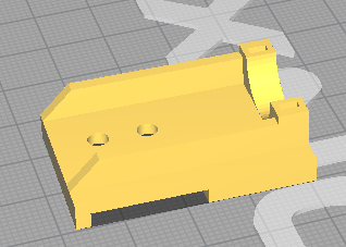

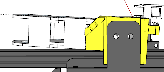

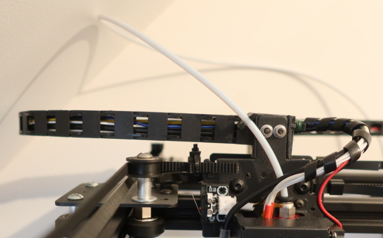

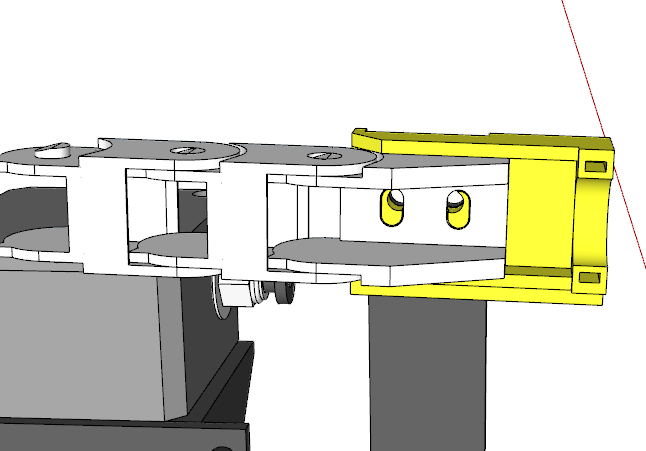

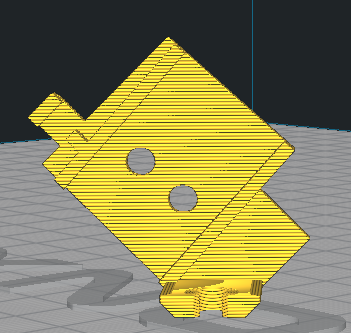

Yellow T-pot Posté(e) Novembre 9, 2020 Auteur Partager Posté(e) Novembre 9, 2020 (modifié) Hello, voici la nouvelle pièce de liaison pour la chaine dans sa version inclinée à 3° pour le coté chariot X. Avec ça, en bout de chaine, ça passe très au dessus des courroies et des poulies. J'ai aussi intégré un maintien du tube PTFE incliné à 45°. Je me suis aperçu que si le tube sort droit, avec la gravité, le filament alimente la buse ce qui provoque des bavures lors des déplacements. J'ai une déjà une rétraction de 8,5 mm... de l'autre coté, tu peux mettre un Colson pour tenir en place les fils qui sortent de la chaîne. en situation sur la machine: le .stl si tu veux l'essayer: impression à 45°, avec support en contact avec le plateau mais sans support ça doit passer si tu as une bonne accroche. plaque1b_chainez.stl Modifié (le) Novembre 9, 2020 par Yellow T-pot 2 Lien vers le commentaire Partager sur d’autres sites More sharing options...
palouf34 Posté(e) Novembre 9, 2020 Partager Posté(e) Novembre 9, 2020 (modifié) super travail @Yellow T-pot et optimiser en plus. du coup j abandonne mon montage et je prends le tiens qui me semble bien mieux adapter! C est la meme pour l arrière Modifié (le) Novembre 9, 2020 par palouf34 1 Lien vers le commentaire Partager sur d’autres sites More sharing options...
Yellow T-pot Posté(e) Novembre 9, 2020 Auteur Partager Posté(e) Novembre 9, 2020 Merci @palouf34 Pour le clip à 45° pour le tube, c'est ok avec l'extrudeur au milieu du profilé arrière. Si ton extrudeur est toujours sur le pilier droit, ça risque de tirer trop sur le tube je pense. j'imprime en 0,2 remplissage à 50% je te mets l'autre coté, je ne l'ai pas encore modifié, il est donc à 1,5° d'inclinaison mais ça va, ça marche aussi et tu peux tourner un peu plus la plaque métallique sur le profilé pour gagner les 1,5° manquants. Il y a aussi une zone pour tenir la gaine annelée avec un Colson. Impression à plat avec supports en contact plateau. plaque2_chaineXY.stl Lien vers le commentaire Partager sur d’autres sites More sharing options...
palouf34 Posté(e) Novembre 9, 2020 Partager Posté(e) Novembre 9, 2020 @Yellow T-pot oui mon extrudeur est encore sur le piler droit. et j qis pqs encore trouvé la solution pour le déplacer.. tu as fais comment pour le deporté ? juste avec le support normale ? Lien vers le commentaire Partager sur d’autres sites More sharing options...
