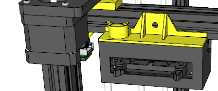

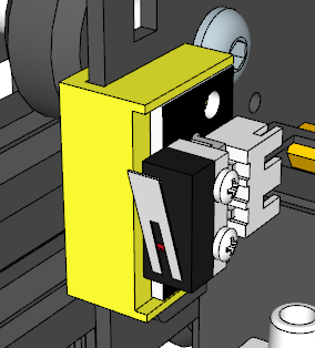

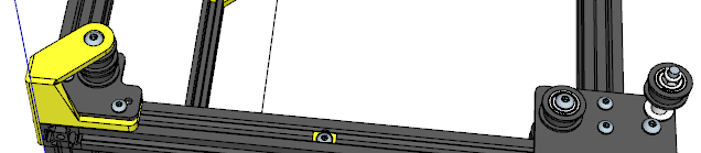

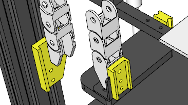

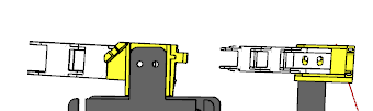

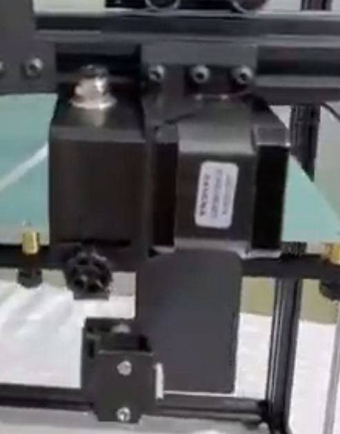

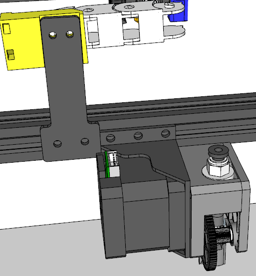

Yellow T-pot Posté(e) Novembre 9, 2020 Auteur Partager Posté(e) Novembre 9, 2020 (modifié) il y a 35 minutes, palouf34 a dit : tu as fais comment pour le deporté ? juste avec le support normale ? oui + une cale pour retrouver l'appui complet sur le profilé. J'ai réutilisé la cale pour fixer l'autre chaine sur le pilier mais tu peux imprimer une plaque simple pour mettre entre le support et le profilé. Modifié (le) Novembre 9, 2020 par Yellow T-pot 1 Lien vers le commentaire Partager sur d’autres sites More sharing options...

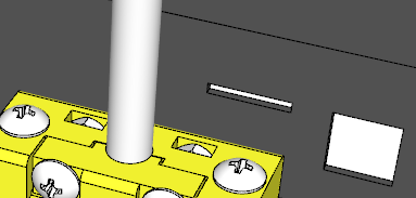

palouf34 Posté(e) Novembre 9, 2020 Partager Posté(e) Novembre 9, 2020 Punaise je n'avais pas imaginé le montage comme cela.. j'étais tellement focalisé sur le détecteur de fin de filaments...Par contre je n'ai pas tout compris concernant la calle.... Je ne l'a vois pas sur ton image.Envoyé de mon Redmi Note 9S en utilisant Tapatalk Lien vers le commentaire Partager sur d’autres sites More sharing options...
Yellow T-pot Posté(e) Novembre 9, 2020 Auteur Partager Posté(e) Novembre 9, 2020 il y a 9 minutes, palouf34 a dit : Par contre je n'ai pas tout compris concernant la calle.... Je ne l'a vois pas sur ton image. normal, c'est un montage provisoire , au final ça va ressembler à ce montage trouvé sur une video de montage d'une X5SA pro: une plaque verticale qui permet de fixer le support en en dessous le détecteur de filament. Soit plaque métal soit support imprimé, à voir. la vidéo: https://www.bing.com/videos/search?q=x5sa-400&&view=detail&mid=B2392DA3930C0003BCA8B2392DA3930C0003BCA8&&FORM=VRDGAR&ru=%2Fvideos%2Fsearch%3Fq%3Dx5sa-400%26FORM%3DHDRSC3 1 Lien vers le commentaire Partager sur d’autres sites More sharing options...

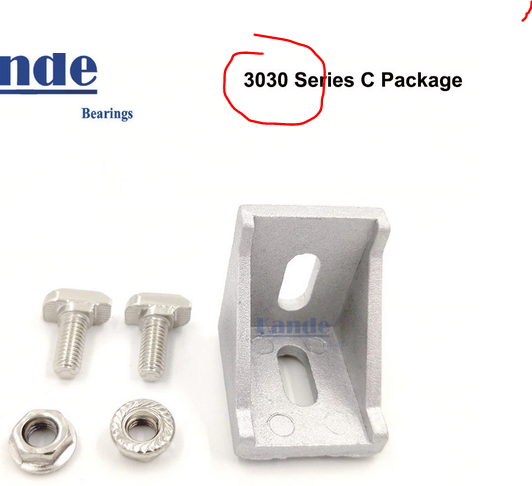

Erty Posté(e) Novembre 10, 2020 Partager Posté(e) Novembre 10, 2020 Bonjour, et encore grand merci à toi @Yellow T-pot pour toute tes remarques qui me permette de préparer la venue du bébé Les cales dont tu parle c'est par exemple ce type de renfort ? cela me parait très court pour rigidifier un assemblage à 90°, je me trompe peut être? Tu parle des cales sous vis... peux tu préciser ce que tu entend par là? Je pensais mettre des cales caoutchouc de ce genre ou encore de ce type qu'en pense tu? Pour finir, j'ai vu que tu a réalisé le sketchup de ta imprimante X5SA-400, sans être grossier, pourrais-je te demander le fichier? Si tu préfère le conserver pour toi, aucun problème, je ne le prendrais pas mal, je comprends très bien. Merci Lien vers le commentaire Partager sur d’autres sites More sharing options...
Yellow T-pot Posté(e) Novembre 10, 2020 Auteur Partager Posté(e) Novembre 10, 2020 Hello @Erty Il y a 8 heures, Erty a dit : Les cales dont tu parle c'est par exemple ce type de renfort ? oui mais pour profilés 2020 (20x20 mm) et pas 3030 (30x30 mm). Ceux qui les ont utilisés semblaient content du résultat Il y a 8 heures, Erty a dit : Tu parle des cales sous vis... peux tu préciser ce que tu entend par là? Je pensais mettre des cales caoutchouc de ce genre ou encore de ce type qu'en pense tu? Non, je parte du problème d'appui sous les vis M5 d'assemblage du bâti. C'est un défaut de la série X5S à mon avis. les têtes de vis sont en appui dans le fond du V qui est juste percé et sans lamage. Donc la vis est en contact sur deux points, ce qui ne rend pas le serrage stable et risque de déformer les profiles. J'ai imprimé des cales sous ces vis et qui permettent un appui à plat de la tête. Le stl est dispo dans ce fil en page 2: Il y a 8 heures, Erty a dit : Pour finir, j'ai vu que tu a réalisé le sketchup de ta imprimante X5SA-400, sans être grossier, pourrais-je te demander le fichier? Si tu préfère le conserver pour toi, aucun problème, je ne le prendrais pas mal, je comprends très bien. Oui, je vais le mettre à dispo dans la rubrique Tronxy. Je vais créer un sujet spécifique qu'on va pouvoir épingler en début de page. Il faut que je coupe les envois car le global est bien trop lourd. 1 Lien vers le commentaire Partager sur d’autres sites More sharing options...

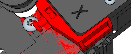

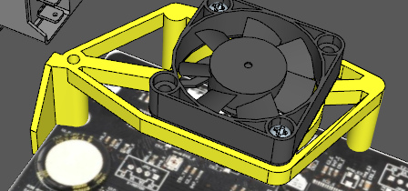

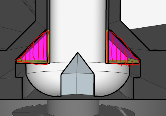

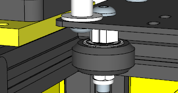

Yellow T-pot Posté(e) Novembre 11, 2020 Auteur Partager Posté(e) Novembre 11, 2020 (modifié) Hello la compagnie , donc le petit résumé des tops et des flops de mon montage: Les tops: les brides de tenue des tiges de guidage Ø8 j'ai du m'y reprendre à 2 fois pour les concevoir mais la dernière version me va bien. C'est facile à régler et ça ne met plus de contrainte dans les profilés supérieurs qui sont donc bien rectilignes. la courroie de synchro des moteurs Z conception simple et ça marche bien. Les profilés protègent la courroie et vont me servir aussi de support pour le parcours du câble du moteur Z2 Les cales sous vis pas de fluage, j'ai du démonter deux vis après assemblage et le couple de desserrage était bon. Une fois tout assemblé la rigidité est au rdv. Perso, je mets un peu de graisse sur chaque pas de vis car le coupe acier/alu a tendance à gripper. Les équerres d'angle à glisser Ça tient bien la géométrie du cube. je les ai numérisées à 30 mm de longueur et il ne faut pas plus sinon ça touche avec d'autres éléments au montage. Franchement, je conseille de les mettre. le réalignement des poulies des chariots Y. Ça demande un peu de travail et l'achat de visserie et rondelles mais avoir chaque courroie dans un vrai plan et qui travaille en ligne, ça me semble primordiale pour une coreXY. Les adaptateurs pour les maillons de la chaîne XY. Ça peut sembler du détail mais une chaine qui fini par toucher les courroies, ça ne le fait pas. Les adaptateurs orientent les premiers maillons vers le haut de 3° afin de compenser. les adaptateurs pour la chaine Z Avec le décalage du boitier de connexion de la nappe, j'avais besoin de rentrer en Y la chaine de 11 mm pour éviter qu'elle touche, au passage comme pour le XY ça assure l'orientation. le décalage du boitier de connexion de la nappe Avec ça la nappe est presque en ligne avec la sortie dans le boitier de cm et le connecteur sup ne travaille plus à l'arrachement dans le sens des clips. La gaine fait aussi une boucle simple plus sympa. le profil X5SA sous Ideamaker 4.0 ??? je galère avec Cura (alors que nickel pour la Ender-3) et mon premier essai avec Ideamaker me semble plutôt bien...benchy en cours d'impression. (NEW) Le plateau alu dont la planéité est relativement bonne (défaut maxi dans les 0,2, je trouve ça honnête pour un plateau de 400x400 ! ) Les flops: montage de 3 équerres d'angle en trop et oui, excès d'optimisme et méconnaissance de la bête au moment d'assembler le cube ! Il y a une équerre qui ramponne avec le boitier de la CM dans le coin bas droit et deux qui ramponnent avec le débattement tout arrière des chariots Y. Et bim ! les platines de tension de courroie sur les moteurs XY donc effet collatéral, ben, ces platines sont aussi en ramponneau avec les chariots Y, donc game over, il faut que je retrouve un système de tension moins volumineux. les guidages linéaires pour l'axe Z les 4 HS en sortie du carton avec des billes carrées et des fissures dans les corps plastiques les clés 6 pans d'origine comme disait Dominique dans sa vidéo de Guero-Loco pour la X5SA: "c'est une plaisanterie". J'ai utilisé les clés 6 pans de ma Créality. le câble de connexion USB j'ai fait des essais d'impression à partie de Cura avec la carte SD et à partir de la connexion USB. Avec le câble, j'ai des boursouflures dans les courbes...il faudrait que j'essaye avec un autre câble mais comme j'ai d'autres problèmes avec Cura, je vais voir plus tard. le ventilateur du boitier de la carte mère et son support Trèèèèèèèèèès bruyant. Monté sur un support->pareil , puis monté sur caoutchouc->pareil , puis emmitouflé dans une bande de feutre autocollante->pareil..........donc commande d'un nouveau ventilateur en 4020 qui tourne moins vite et souffle plus et surtout qui ne devrait faire que 25dB. A voir. l'accès au lecteur de carte micro SD Pas facile sur le coté droit juste derrière une des tiges Ø8 mais en plus, la CM semble un poil haute à l'intérieur du boitier et ça frotte à chaque introduction de la carte SD. Un coup de lime à mettre au prochain démontage que je vais faire pour le remplacement du ventilo la qualité des courroies elles sont vrillées, je pensais que dans le temps et la tension ça irait mieux mais...c'est une déformation rémanente donc achat de nouvelles courroies en cours. Le profil X5SA sous Cura 4.7.1 c'est la fête aux blobs...rien n'y fait, même avec une rétraction de 9 mm...je viens de charger la V4.8, on va voir ( EDIT: ça semble mieux avec le 4.8 ! ) le raccord entre le lit chauffant et le boitier il y a une sur-longueur des câbles et pour le moment je n'ai pas trouvé un hygiénage correct... (NEW) Le support pour le contacteur fin de course X ce n'est pas un flop complet mais il est compliqué à monter. A refaire je chercherai une solution pour le mettre un poil plus haut et éviter le ramponneau du connecteur avec le capot métallique qui est juste derrière ! (NEW) Les 6 vis M4x35 en inox de fixation du plateau chauffant qui sont pourvues de têtes bombées et pas de tête fraisée ce qui ne permet pas de réaliser un assemblage correct mais en plus nécessite d'en meuler les tête pour que le plateau au dessus puisse appuyer à plat...nul ! (New) Le buildtak d'origine collé sur une plaque d'alu donc non déformable et sur lequel le PLA adhère vraiment de trop (solution passer un peu de wd-40 dessus de temps en temps pour en réduire l'adhérence). Voili voila et j'ai encore des modifs dans les cartons... Modifié (le) Novembre 11, 2020 par Yellow T-pot 2 1 Lien vers le commentaire Partager sur d’autres sites More sharing options...

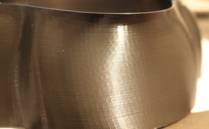

Yellow T-pot Posté(e) Novembre 12, 2020 Auteur Partager Posté(e) Novembre 12, 2020 (modifié) Salut @ymgui, bienvenue dans la rubrique Tronxy ! Merci, pour ton soutien n'hésite pas à nous partager tes évolutions et tes découvertes. De mon coté, il y a du très bon et du moins bon à partager. Le bon: ça semble vraiment gazouiller avec Cura 2.8. J'ai tenté d'imprimer la petite statuette Moai qui normalement peut se faire en mode vase. Bon, je suis allé un peu vite et je n'ai pas vu qu'il y avait plusieurs modèles dont un seul passe sans support et je n'ai pas pris le bon pour mes essais. Pas grave. J'ai du arrêter l'impression en cours mais ce n'est que partie remise. J'ai pu tester le mode vase en 120 mm/s en 0,25 mm de hauteur de couche ce qui donne une vitesse d'impression de la paroi à 92 mm/s et le résultat est nickel, aucun défaut d'aspect. La géométrie est donc bonne et super stable et plus aucun problème de blobs. Le moins bon: allumage de la Tronxy ce matin pour refaire un essai avec le bon STL...et le ventilateur de l'alimentation qui se met en mode Rafale au décollage puis blocage par intermittence ! Donc pas d'impression pour un petit moment et en avant les mails avec le vendeur pour le SAV ! Bon, ce n'est pas grand chose, si je vois que ça traine trop, je vais en acheter un et le changer...on va voir. Modifié (le) Novembre 12, 2020 par Yellow T-pot Lien vers le commentaire Partager sur d’autres sites More sharing options...
