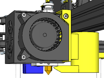

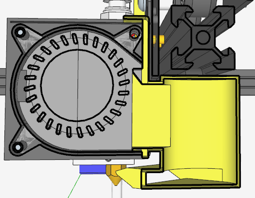

Yellow T-pot Posté(e) Décembre 19, 2020 Auteur Partager Posté(e) Décembre 19, 2020 quelques news: changement du système de refroidissement de buse par un ventilateur 4020 d'origine Artillery SW X1 (réputée pour son silence) avec un conduit perso inspiré du silencieux de mon Schlüter Champion Mise en place d'un connecteur JST 2 voies , 2 vis M2x16 avec rondelle et 1 vis M2x20 et hop après tout ça y a du mieux niveau refroidissement. Niveau bruit, difficile de le dire, ça reste couvert par le bruit du ventilateur du dissipateur...(changement prévu). 2 Lien vers le commentaire Partager sur d’autres sites More sharing options...

palouf34 Posté(e) Décembre 23, 2020 Partager Posté(e) Décembre 23, 2020 Le 19/12/2020 at 22:46, Yellow T-pot a dit : quelques news: changement du système de refroidissement de buse par un ventilateur 4020 d'origine Artillery SW X1 (réputée pour son silence) avec un conduit perso inspiré du silencieux de mon Schlüter Champion Mise en place d'un connecteur JST 2 voies , 2 vis M2x16 avec rondelle et 1 vis M2x20 et hop après tout ça y a du mieux niveau refroidissement. Niveau bruit, difficile de le dire, ça reste couvert par le bruit du ventilateur du dissipateur...(changement prévu). je serais curieux d'en connaitre les caracéristique et le bruit qu'il fait... je suppose qu'il n'est pas possible de se le procurer facilement.... Lien vers le commentaire Partager sur d’autres sites More sharing options...
Yellow T-pot Posté(e) Décembre 23, 2020 Auteur Partager Posté(e) Décembre 23, 2020 il y a 57 minutes, palouf34 a dit : je suppose qu'il n'est pas possible de se le procurer facilement.... Hello @palouf34, au contraire, ce n'est pas difficile de le trouver: 2 exemples et il doit y en avoir d'autres. Atome3D Artillery3Dexpert 1 Lien vers le commentaire Partager sur d’autres sites More sharing options...
palouf34 Posté(e) Décembre 23, 2020 Partager Posté(e) Décembre 23, 2020 il y a 16 minutes, Yellow T-pot a dit : Hello @palouf34, au contraire, ce n'est pas difficile de le trouver: 2 exemples et il doit y en avoir d'autres. Atome3D Artillery3Dexpert super merci pour l'info. pour le conduit du flux d'air tu as pris inspiration sur Schlüter, mais tu as trouvé son modéle sur thingiverse ? je l'ai cherché mais pas trouvé Lien vers le commentaire Partager sur d’autres sites More sharing options...
Yellow T-pot Posté(e) Décembre 23, 2020 Auteur Partager Posté(e) Décembre 23, 2020 (modifié) il y a une heure, palouf34 a dit : tu as pris inspiration sur Schlüter C'est une petite blague ...Schlüter Champion c'est le modèle d'hélico 10cc thermique avec lequel j'ai fait du radio modélisme et que j'ai encore en pièces détachées dans un coin de mon garage. Le pot d'échappement de base est un cylindre de ce type: donc très proche dans l'esprit du conduit que j'ai numérisé spécialement pour le 4020 afin d'être compact et simple à imprimer. Modifié (le) Décembre 23, 2020 par Yellow T-pot Lien vers le commentaire Partager sur d’autres sites More sharing options...
palouf34 Posté(e) Décembre 23, 2020 Partager Posté(e) Décembre 23, 2020 Et bien t'es un sacré blagueur. Tu as du sacrement rire devant mon ignorance crasse [emoji39] Lien vers le commentaire Partager sur d’autres sites More sharing options...
Yellow T-pot Posté(e) Décembre 23, 2020 Auteur Partager Posté(e) Décembre 23, 2020 Non, il n'y a vraiment pas à rougir parce qu'on ne sait pas ce qu'est un Schlüter Champion, crois moi . Je n'avais pas imaginé que tu pourrais faire une recherche sur Thingiverse pour trouver le lien . Pour le conduit, je suis en phase de test et je vais certainement faire encore quelques modifs pour augmenter le débit et le centrage du flux sur la buse. Je peux te filer le .stl sans problème. Par contre, pour brancher le ventilateur il te faudra couper le fil d'alim et mettre un connecteur 2 voies JST et surtout avoir des vis M2 plus longues (16 et 20 mm). 1 Lien vers le commentaire Partager sur d’autres sites More sharing options...

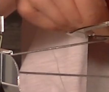

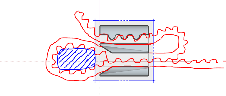

gringo54 Posté(e) Décembre 27, 2020 Partager Posté(e) Décembre 27, 2020 Le 12/12/2020 at 20:54, Yellow T-pot a dit : Salut @gringo54, alors, as tu essayé le clip d’arrêt pour courroie GT2 ? C'est quoi ton retour ? hello, Bon j'ai testé avant de démonter la machine , j'ai presque tout pour les modifs, reste plus qu'a recevoir la courroie pour les Z. Le principe est bien. J'ai eu un peu de mal à faire le retour dans le même trou à cause de quelques bavure et du mauvais réglage du Z. J'ai fait un cube test le X et Y sont bon à moins de 0.03 mm par contre le Z est plus court de 0.35mm. J'ai refais le slicing avec CURA en augmentant la taille de la pièce à 110% et ça marche pas mal. Je referai un test avec la taille normale mais en diminuant la T° de la buse et après avoir corrigé mes step sur Z. A+ 1 Lien vers le commentaire Partager sur d’autres sites More sharing options...
Yellow T-pot Posté(e) Décembre 27, 2020 Auteur Partager Posté(e) Décembre 27, 2020 je reprécise le mode d'emploi pour ceux qui ont imprimé le clip: La boucle doit se faire du coté évasé et le peigne sur le coté limite le glissement de la bague et permet de gérer la sur-longueur. Lien vers le commentaire Partager sur d’autres sites More sharing options...

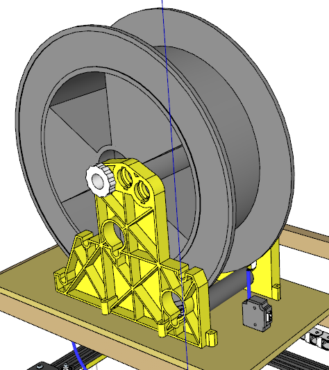

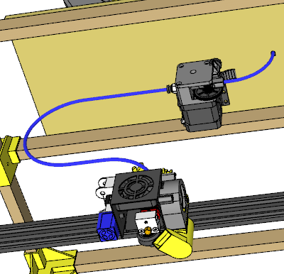

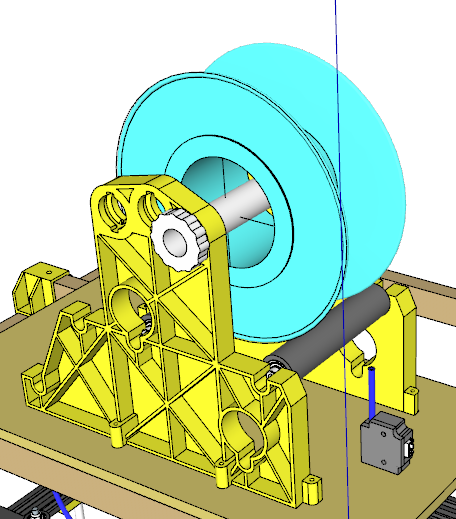

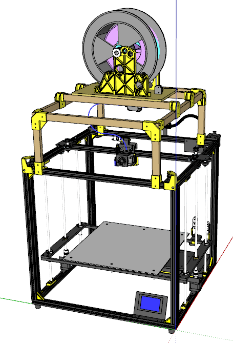

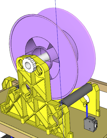

Yellow T-pot Posté(e) Janvier 4, 2021 Auteur Partager Posté(e) Janvier 4, 2021 Hello la compagnie Bonne année à tous. Santé, bonheur et impression 3D pour vous et vos proches ! De mon coté, 2021 commence avec un projet initialisé début décembre et qui avance doucement: Ma X5SA-400 fonctionne vraiment pas mal mais la gestion de la rétraction reste perfectible. Je regarde donc une solution simple pour diviser par 2 la longueur du tube PTFE. Solution évidente, positionner l'extrudeur au centre du plateau. J'en profite pour intégrer sur la plateforme un support bobine qui accepte les bobines de Ø300 de 2,5 kg comme les bobines de Ø200 en 750g et 1kg et même les bobines Ø160 de 500g. Impression des pièces en cours. Il me reste encore quelques éléments à dessiner: protecteur de capteur de filament et cloche étanche pour garder au sec la bobine installée. 1 Lien vers le commentaire Partager sur d’autres sites More sharing options...
Jean-Claude Garnier Posté(e) Janvier 4, 2021 Partager Posté(e) Janvier 4, 2021 (modifié) Hello, meilleurs nœuds aussi Tu n'as pas songé à faire un extrudeur auto-orientable, pendu en l'air avec des élastiques de calbute ? Y paraît que c'est super, je croive que la Zatsit en était équipée (pardon @fran6pde remuer le couteau dans l'appelé) Modifié (le) Janvier 4, 2021 par Jean-Claude Garnier Lien vers le commentaire Partager sur d’autres sites More sharing options...
Yellow T-pot Posté(e) Janvier 4, 2021 Auteur Partager Posté(e) Janvier 4, 2021 Hello JCG, oui, j'ai pensé à un tas de solutions dont un extrudeur pendulé voire très simplement passer en direct drive. J'ai toujours l'idée de passer tôt ou tard en double extrusion mono buse sur cette machine. Donc au revoir le direct drive ou presque toutes solutions avec suivi passif ou actif de la tête d'impression par deux extrudeurs mobiles. Quand je vois la qualité d'impression de mon Ender-3 de base avec son bowden de 410 mm, je me dis que si j'approche cette longueur, je dois déjà voir un gain appréciable sur ma X5SA-400 Donc pour le moment, je fais dans le simple et après on voit si on peut faire mieux sans tomber dans l'usine à gaz. Lien vers le commentaire Partager sur d’autres sites More sharing options...
palouf34 Posté(e) Janvier 5, 2021 Partager Posté(e) Janvier 5, 2021 Il y a 13 heures, Yellow T-pot a dit : Hello la compagnie Bonne année à tous. Santé, bonheur et impression 3D pour vous et vos proches ! De mon coté, 2021 commence avec un projet initialisé début décembre et qui avance doucement: Ma X5SA-400 fonctionne vraiment pas mal mais la gestion de la rétraction reste perfectible. Je regarde donc une solution simple pour diviser par 2 la longueur du tube PTFE. Solution évidente, positionner l'extrudeur au centre du plateau. J'en profite pour intégrer sur la plateforme un support bobine qui accepte les bobines de Ø300 de 2,5 kg comme les bobines de Ø200 en 750g et 1kg et même les bobines Ø160 de 500g. Impression des pièces en cours. Il me reste encore quelques éléments à dessiner: protecteur de capteur de filament et cloche étanche pour garder au sec la bobine installée. super le taf, je me demande quand même si la stabilité ne vas pas diminué et les vibrations augmenté ce qui serait a mon sens contre productif, même si le bowden et raccourcis.. Lien vers le commentaire Partager sur d’autres sites More sharing options...
Yellow T-pot Posté(e) Janvier 5, 2021 Auteur Partager Posté(e) Janvier 5, 2021 Il y a 2 heures, palouf34 a dit : super le taf, je me demande quand même si la stabilité ne vas pas diminué et les vibrations augmenté ce qui serait a mon sens contre productif, même si le bowden et raccourcis.. Merci Palouf. C'est possible, on va voir. Comme le bâti vient juste se positionner par le dessus sur les profilés 2020, c'est parfaitement réversible, juste à remettre l'extrudeur à sa place et remettre un ptfe de 800 si ça ne marche pas. Donc pas trop de risques. Pour l'alimentation avec des bobines de 1kg, je n'ai pas de doute sur la stabilité, on fait bien pire sur la majorité des cartésiennes avec un support monté en porte à faux sur le dessus du portique Il y a 13 heures, Jean-Claude Garnier a dit : je croive que la Zatsit en était équipée je suis allé voir le sujet Zatsit et la vidéo sur l'extrudeur pendulé. J'avais pensé à utiliser un support articulé comme le principe des compas de marines (ce qui a inspiré l'ingénieur Cardano pour créer son invention) et grosso modo, c'est ce qui est aussi proposé sur la Zatsit, la fixation sur "élastiques de calbute" en plus. Pas sur que ça puisse raccourcir énormément le PTFE et l'approvisionnement du filament devient aussi plus complexe surtout avec le capteur de filament à positionner au bout de tout ça. Lien vers le commentaire Partager sur d’autres sites More sharing options...
