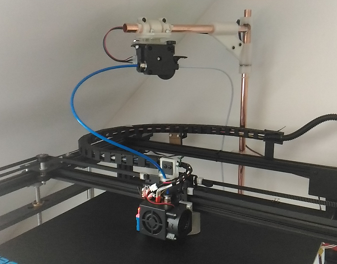

lolo78 Posté(e) Février 15, 2021 Partager Posté(e) Février 15, 2021 Bonjour, Je suis avec beaucoup d'intérêt les modifs de la machine J'en ai fait l'acquisition d'une aussi il y a 3 semaines. J'ai mis 2 WE (6 x 3h) pour finir de la monter. C'est ma première 3D à filament. J'ai suivi le montage des courroies de Yellow T-pot et les ai retournées de 180° mais sur les côtés gauche et droit et non pas devant, c'est tip-top. Il faut maintenant que je regarde pour améliorer la position des moteurs comme j'ai pu le lire avant car j'ai été obligé de remonter les poulies énormément et ce n'est pas encore au top. J'ai enfin fait mon premier test hier sur un cube que j'ai créé de 20x20 avec le filament donné dans la boite (en blanc). Je trouve ça pas trop mal mais j'ai quand même des imperfections sur quelques angles, va falloir que j'investigue... En tout cas merci pour toutes ces informations, je suis le post de très très prêt et bravo encore! Lien vers le commentaire Partager sur d’autres sites More sharing options...
Yellow T-pot Posté(e) Février 15, 2021 Auteur Partager Posté(e) Février 15, 2021 Salut @lolo78, bienvenue chez les Tronxystes Il y a 2 heures, lolo78 a dit : J'ai suivi le montage des courroies de Yellow T-pot et les ai retournées de 180° mais sur les côtés gauche et droit et non pas devant, c'est tip-top. Oui, comme sur la mienne, si tu veux que les courroies soient sur le dos pour toutes les poulies lisses, il n'y a pas d'autre choix que de réaliser le vrillage sur les cotés en sortie de poulie moteur. Il y a 2 heures, lolo78 a dit : j'ai été obligé de remonter les poulies énormément et ce n'est pas encore au top. J'ai du remonter le moteur droit de 5 mm avec une cale imprimée. Les chariots de la version Pro sont différents, donc à voir au pratique pour toi. Je vais certainement refaire une cale plus importante de 20 mm et retourner la poulie pour rapprocher encore la courroie de la platine moteur afin de réduire la flexion et la charge sur le roulement. Il y a 2 heures, lolo78 a dit : En tout cas merci pour toutes ces informations, je suis le post de très très prêt et bravo encore! Welcome ! Lien vers le commentaire Partager sur d’autres sites More sharing options...

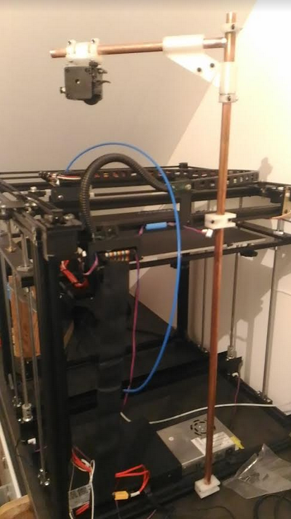

Yellow T-pot Posté(e) Février 16, 2021 Auteur Partager Posté(e) Février 16, 2021 (modifié) Hello la compagnie , work in progress... reste à recouper le PTFE (longueur aux alentours de 435 mm ald 800 d'origine) et espérer que le câble d'alim moteur est assez long acheter un câble plus long Modifié (le) Février 16, 2021 par Yellow T-pot 2 1 Lien vers le commentaire Partager sur d’autres sites More sharing options...
fred5976 Posté(e) Février 18, 2021 Partager Posté(e) Février 18, 2021 J'ai suivi ton montage avec intérêt. Il m'a inspiré pour faire le mien, mais adapter à mon environnement. Pour les longueurs de câbles, sur ma 330, j'ai permuté le câble du Y avec celui de l'extrudeuse. Il m'a manqué juste que quelques centimètres pour un capteur de filament, trois fils plus tard et 6 soudures et résolus Mes tubes ont une longueur de 15 cm. Il me reste à résoudre un petit souci sur les bobines mais c'est pas dramatique 1 Lien vers le commentaire Partager sur d’autres sites More sharing options...

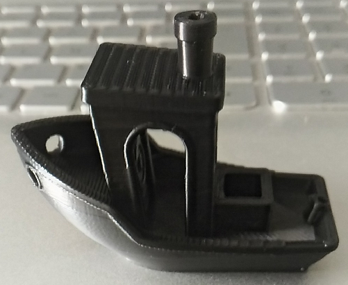

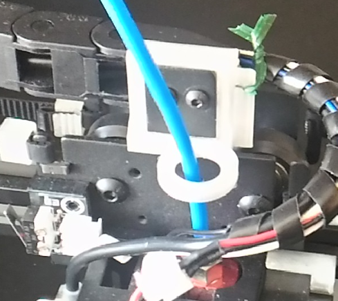

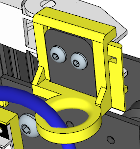

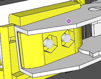

Yellow T-pot Posté(e) Février 21, 2021 Auteur Partager Posté(e) Février 21, 2021 (modifié) Hello la compagnie Voila, montage terminé, impression d'un petit benchy en cours. Tube coupé pour le moment à 450 mm mais c'est large. Rétraction réduite à 6 ald de 8 avant. Le bras peut tourner de ±20° et l'extrudeur de ±30° Pour l'occas, j'ai retravaillé le support chaine en ajoutant un anneau limite débattement pour réduire les efforts sur le pneufit. J'ai aussi inversé le sens des vis avec ajout d'une plaquette de l'autre coté pour noyer les écrous et éviter les agressions du câblage et du tube. Modifié (le) Février 21, 2021 par Yellow T-pot 4 Lien vers le commentaire Partager sur d’autres sites More sharing options...

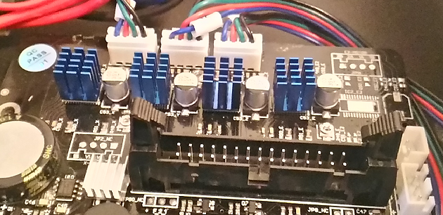

Yellow T-pot Posté(e) Mars 9, 2021 Auteur Partager Posté(e) Mars 9, 2021 Le 21/02/2021 at 15:21, Yellow T-pot a dit : impression d'un petit benchy en cours Benchy propre sur lui, quelques défauts liés à un point de couture mal placé mais ça marche. Dernière évolution, ajout de radiateurs sur les TMC2225. Ils sont livrés avec du double face très fin. Comme la carte est fixée au plafond du boitier, j'ai des doutes sur leur tenue à long terme, on va voir.... 1 Lien vers le commentaire Partager sur d’autres sites More sharing options...

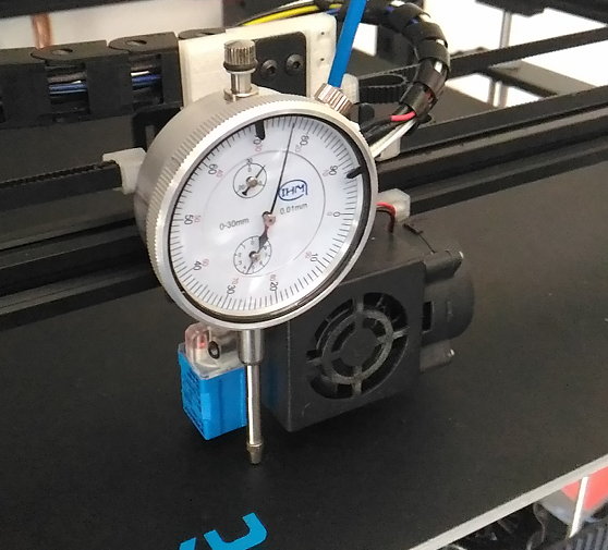

Yellow T-pot Posté(e) Mars 13, 2021 Auteur Partager Posté(e) Mars 13, 2021 Hello la Compagnie, depuis le temps que je me pose des questions sur la précision et la répétabilité du capteur inductif, je vais peut-être avoir quelques éléments de réponse 4 Lien vers le commentaire Partager sur d’autres sites More sharing options...
Jean-Claude Garnier Posté(e) Mars 14, 2021 Partager Posté(e) Mars 14, 2021 Y font de beaux comparateurs les Chinois maintenant PS pourquoi un capteur "inductif", ça a pas mal de défauts par rapport à un capteur "capacitif" non ? Lien vers le commentaire Partager sur d’autres sites More sharing options...
Yellow T-pot Posté(e) Mars 15, 2021 Auteur Partager Posté(e) Mars 15, 2021 Il y a 23 heures, Jean-Claude Garnier a dit : Y font de beaux comparateurs les Chinois maintenant PS pourquoi un capteur "inductif", ça a pas mal de défauts par rapport à un capteur "capacitif" non ? IHM, des Chinois des Deux-Sèvres Instruments Horaires Moineau Inductif parce que c'est le capteur d'origine livré avec les Tronxy sur leur gamme. Les inductifs n'ont pas bonne presse c'est vrai, surtout parce que ça impose du métal juste en dessous et que la lecture ne se fait donc pas sur l'élément qui reçoit directement le filament, c'est un vrai défaut. Je me demande si un PEI et sa plaque acier ne serait pas une bonne solution pour contourner le problème avec ce capteur. Tronxy en est conscient et propose maintenant un kit avec un capacitif à mettre à la place et un verre Ultrabase opaque. Environ 55€ pour ma 400. Lien vers le commentaire Partager sur d’autres sites More sharing options...
fred5976 Posté(e) Mars 16, 2021 Partager Posté(e) Mars 16, 2021 Tu vas comparer quoi, la planéité?? Perso, sur mes 2 tronxys, bien que leur surface d'adhésion soit pas mal, dès que tu grimpes en t°, il a une tendance à cloquer et à se décoller. A ça tu rajoutes l'ondulation du plateau chauffant et les 6 ressorts. J'ai testé 2 plateaux verre de chez Crealty (en 310 sur la U20 et 235 sur zonestar) et 2 tronxy (en 330 pour ma X3 et la x5). Pour les crealty, alors soit j'ai pas le bol, ou alors j'en demande de trop, mais sur celui de 235, le revêtement commence à partir, et sur le 310, c'est carrément le verre qui s'effrite. Pour les 2 plateaux tronxy, celui qui a le plus d'heures au compteur n'a qu'un petit morceau de revêtement qui a disparu, mais c'est de ma faute, j'ai utilisé une lame de cutter pour décoller une pièce 1 Lien vers le commentaire Partager sur d’autres sites More sharing options...
Yellow T-pot Posté(e) Mars 17, 2021 Auteur Partager Posté(e) Mars 17, 2021 Le 16/03/2021 at 17:15, fred5976 a dit : Tu vas comparer quoi, la planéité?? Dans un premier temps, la répétabilité de la détection en Z du plateau alu par le capteur. Ensuite, je peux tenter de relever des valeurs en reproduisant le parcours utilisé pendant le nivellement auto et vérifier si je retrouve bien les mêmes valeurs de défaut que ce qui est affiché à la fin du test. Le 16/03/2021 at 17:15, fred5976 a dit : Pour les 2 plateaux tronxy, celui qui a le plus d'heures au compteur n'a qu'un petit morceau de revêtement qui a disparu, mais c'est de ma faute, j'ai utilisé une lame de cutter pour décoller une pièce C'est plutôt bien, ça milite pour l'achat du kit capacitif avec leur plateau verre, en espérant qu'il soit du même niveau de qualité... Lien vers le commentaire Partager sur d’autres sites More sharing options...
remibora Posté(e) Mars 17, 2021 Partager Posté(e) Mars 17, 2021 Salut @Yellow T-pot, Tu le sais probablement, dans Marlin, tu as une fonction qui te permet d'avoir une estimation de la répétabilité de ton système de détection. Ça correspond au Gcode M48 (tu peux jouer avec l'option V pour détailler le résultat). Tu l'actives en dé-commettant la ligne de configuration.h: #define Z_MIN_PROBE_REPEATABILITY_TEST Si tu as le temps, ce serait intéressant de comparer les résultats des 2 techniques. Oui, je suis curieux Lien vers le commentaire Partager sur d’autres sites More sharing options...
Yellow T-pot Posté(e) Mars 17, 2021 Auteur Partager Posté(e) Mars 17, 2021 Salut @remibora, quand j'ai fait mon rapide passage sous Marlin avant de revenir au firmware d'origine, j'avais testé l'équivalent du M48 qui était dispo dans le menu avancé. De mémoire Marlin m'avait retourné une répétabilité à 0,048 mm. Mes essais actuels me montrent une répétabilité de déclenchement du capteur sous les 0,02 mm. La différence est peut-être due à la partie pilotage des moteurs Z + vitesse de déplacement du plateau. A la main, je suis sur une vitesse de montée du plateau presque nulle quand je recherche le déclenchement. 1 Lien vers le commentaire Partager sur d’autres sites More sharing options...
