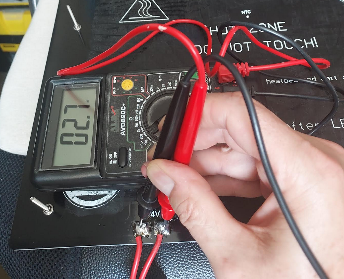

Yellow T-pot Posté(e) Juin 19, 2022 Auteur Partager Posté(e) Juin 19, 2022 Hello la compagnie , Je viens de mesurer la résistance de mon plateau (débranché de la carte mère). Je suis à 2,8 Ω soit une puissance consommée de 205 W sous 24V. Cela me semble bien faible comme puissance installée. Je vais démonter le plateau pour jeter un œil aux pistes. Lien vers le commentaire Partager sur d’autres sites More sharing options...

pommeverte Posté(e) Juin 19, 2022 Partager Posté(e) Juin 19, 2022 (modifié) Salut, J'ai mesuré 2.4 ohms sur mon lit de 310x310 (soit 240W), ce qui confirme ta mesure et que je n'ai peut-être pas dit de bêtise sur l'inutilité du changement de l'alim ... et le temps que ça met pour monter en température Modifié (le) Juin 19, 2022 par pommeverte Lien vers le commentaire Partager sur d’autres sites More sharing options...
Yellow T-pot Posté(e) Juin 19, 2022 Auteur Partager Posté(e) Juin 19, 2022 il y a 39 minutes, pommeverte a dit : J'ai mesuré 2.4 ohms sur mon lit de 310x310 (soit 240W) ben...si je fais une règle de 3: surface de mon plateau 400x400 / surface de ton plateau 310x310 = 1,66 fois en plus 240w x1,66 donne env 400W...je pense donc que mon plateau devrait avoir une résistance de 1,4 à 1,5 Ω. Une petite inspection du plateau me semble nécessaire. Lien vers le commentaire Partager sur d’autres sites More sharing options...
pommeverte Posté(e) Juin 19, 2022 Partager Posté(e) Juin 19, 2022 Arf, tu comprends pourquoi mon autre surnom est "triple buse". J'ai bêtement cru que tu avais la même taille de plateau que moi . il y a une heure, Yellow T-pot a dit : je pense donc que mon plateau devrait avoir une résistance de 1,4 à 1,5 Ω. Une petite inspection du plateau me semble nécessaire. ou alors, on va faire appel à un ami, même si c'est pas pour gagner le million : @fred5976, dans ta collection de TRONXY, tu n'as jamais eu la curiosité de mesurer la résistance d'un lit de 400x400? à moins que tu ne connaisses déjà la puissance? j'ai cherché l'info en vain . 1 Lien vers le commentaire Partager sur d’autres sites More sharing options...
F14Claude Posté(e) Juin 19, 2022 Partager Posté(e) Juin 19, 2022 2.2 Ω sur le mien (Tronxy X5SA 310x310). 1 Lien vers le commentaire Partager sur d’autres sites More sharing options...
Yellow T-pot Posté(e) Juin 19, 2022 Auteur Partager Posté(e) Juin 19, 2022 (modifié) il y a 49 minutes, F14Claude a dit : 2.2 Ω sur le mien (Tronxy X5SA 310x310). Merci Claude, soit environ 250W consommés en 24V. Il me semble que le plateau de la X5SA fait plutôt 330x330 non ? A rapport surface/puissance équivalente, ça donnerait 370W pour ma 400. Edit: l'alimentation d'origine Tronxy fait 360W Modifié (le) Juin 19, 2022 par Yellow T-pot Lien vers le commentaire Partager sur d’autres sites More sharing options...
F14Claude Posté(e) Juin 19, 2022 Partager Posté(e) Juin 19, 2022 Oui mais la partie chauffante est plutôt entre 295 et 300mm. Lien vers le commentaire Partager sur d’autres sites More sharing options...
fred5976 Posté(e) Juin 19, 2022 Partager Posté(e) Juin 19, 2022 il y a 54 minutes, pommeverte a dit : Arf, tu comprends pourquoi mon autre surnom est "triple buse". J'ai bêtement cru que tu avais la même taille de plateau que moi . ou alors, on va faire appel à un ami, même si c'est pas pour gagner le million : @fred5976, dans ta collection de TRONXY, tu n'as jamais eu la curiosité de mesurer la résistance d'un lit de 400x400? à moins que tu ne connaisses déjà la puissance? j'ai cherché l'info en vain . @pommeverte, collection, collection, bon déjà j'ai pas de 400x400, mais j'ai des mains expertes :-). Et mon multimètre mesure 2.2Ohms pour mes 2 X5SA en 330 (pas 310), 2.3Ohm sur le plateau de ma U20 (310x310) et 1.8 sur le plateau de la X3S (330x330). Alors dire que Tronxy a conçu, les 330 et les 400 sur la même base d'alimentation, et les 500 et 600 sur une base plus puissante, ça tient du fort probable Outre la mesure de résistance, il y a la vitesse de chauffe, et perso, que ce soit la XY-2 ou les X5SA, je tourne à environ 7min pour passer de 25° à 90° pour les beds. Alors est ce que un petit "PID bed" serait de bon aloi. Si je me souviens bien, @Yellow T-pot, tu es en marlin, avec M303 E-1 S90 C8 Hotend And Heatbed PID Tuning | 3D Print Beginner (par exemple), et voir ce que ça dit. Sous Chitu, c'est pas la peine, on ne peut ni lancer ni changer les valeurs Pour en revenir à la conception Tronxy, si l'alim est en 360W sur la 400, faut pas chercher trop loin. Lien vers le commentaire Partager sur d’autres sites More sharing options...
Yellow T-pot Posté(e) Juin 19, 2022 Auteur Partager Posté(e) Juin 19, 2022 il y a une heure, fred5976 a dit : Si je me souviens bien, @Yellow T-pot, tu es en marlin, avec M303 E-1 S90 C8 Hotend And Heatbed PID Tuning | 3D Print Beginner (par exemple), et voir ce que ça dit. Sous Chitu, c'est pas la peine, on ne peut ni lancer ni changer les valeurs Pour en revenir à la conception Tronxy, si l'alim est en 360W sur la 400, faut pas chercher trop loin. Hello Fred, non je suis en Chitu. Mon alim est bien une 360w. Ça n'explique pas vraiment la résistance du plateau à 2,8 Ω et donc 205W de chauffe. C'est moins que la puissance consommée par la X5SA de base et ses 250W, ce n'est pas logique. Lien vers le commentaire Partager sur d’autres sites More sharing options...
fred5976 Posté(e) Juin 19, 2022 Partager Posté(e) Juin 19, 2022 Désolé, je croyais que tu étais du bon coté de la force des firmwares :-). Mais effectivement, tu devrais, au plus, avoir un résistance équivalente au 330. Et puis la, on discute à tâtons, car aucune info n'est donné pour les plateaux des Tronxy. Et augmenter légèrement la tension en sortie de l'alim, pour compenser la perte de puissance?? Lien vers le commentaire Partager sur d’autres sites More sharing options...
pommeverte Posté(e) Juin 19, 2022 Partager Posté(e) Juin 19, 2022 (modifié) Bon, on va essayer de ratisser plus large : @007, @Prevost Jehan, @palouf34 et autre Tronxy-iste, la France à besoin de vous ! oui, enfin une partie. OK, une toute petite partie puisque c'est @Yellow T-pot . Si, comme il me semble l'avoir lu, vous avez une Tronxy avec un plateau de 400x400, pourriez-vous mesurer la résistance du lit, câble d'alimentation débranché de la carte-mère? Le 1er qui répond aura droit à toute notre gratitude, c'est pas rien tout de même! Modifié (le) Juin 19, 2022 par pommeverte 2 Lien vers le commentaire Partager sur d’autres sites More sharing options...
Yellow T-pot Posté(e) Juin 19, 2022 Auteur Partager Posté(e) Juin 19, 2022 Hello, après démontage du plateau, suppression de la mousse isolante du dessous et grattage sommaire, il n'y a pas de problème au niveau de la piste de chauffe. La résistance est bien de 2,7 à 2,8 Ω. Lien vers le commentaire Partager sur d’autres sites More sharing options...
