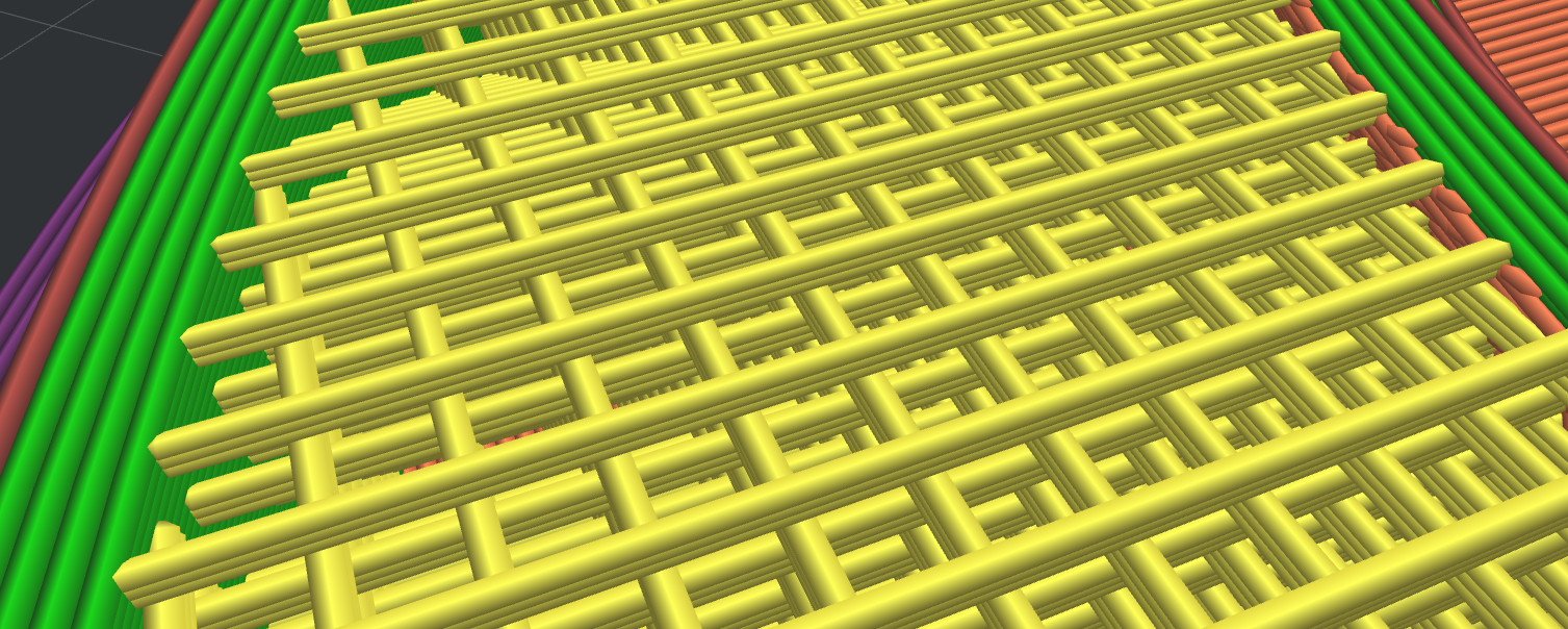

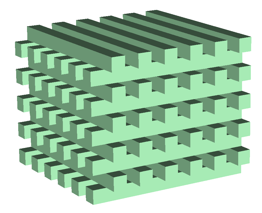

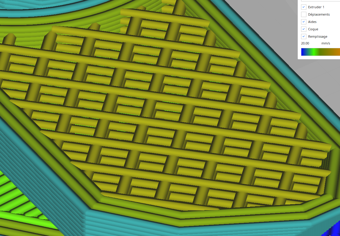

amundsen Posté(e) Septembre 6, 2020 Partager Posté(e) Septembre 6, 2020 Bonjour, Je modélise actuellement des pièces creuses destinées à être remplies ensuite de ciment afin d'en modifier les propriétés acoustiques. Cependant, il serait plus simple pour moi de les remplir partiellement avec un motif de remplissage qui serait "poreux", car ce motif servirait à l'appui de certaines parties supérieures. La porosité permettrait au liquide de s'insérer partout. Je pense à un motif comme celui ci-dessous par exemple, qui alternerait des traits espacés changeant de sens régulièrement. Savez-vous si un motif tel que celui-là est possible (dans IdeaMaker ou Cura de préférence) ? Merci d'avance. Lien vers le commentaire Partager sur d’autres sites More sharing options...
Eev Posté(e) Septembre 6, 2020 Partager Posté(e) Septembre 6, 2020 (modifié) salut, oui sous cura: l'épaisseur se fera avec la taille de buse/taille layer. mais coulé du ciment la dedans Modifié (le) Septembre 6, 2020 par Eev 1 Lien vers le commentaire Partager sur d’autres sites More sharing options...

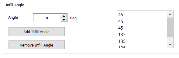

amundsen Posté(e) Septembre 6, 2020 Auteur Partager Posté(e) Septembre 6, 2020 Je me réponds à moi-même : dans IdeaMaker, je vois que c'est possible avec le motif de remplissage "grid" et en alternant quelques couches sous un angle avant de passer à un angle à 90°. Lien vers le commentaire Partager sur d’autres sites More sharing options...

amundsen Posté(e) Septembre 6, 2020 Auteur Partager Posté(e) Septembre 6, 2020 Voilà le tranchage sous IdeaMaker : Pour le versement du ciment, je prévois des trous. Lien vers le commentaire Partager sur d’autres sites More sharing options...

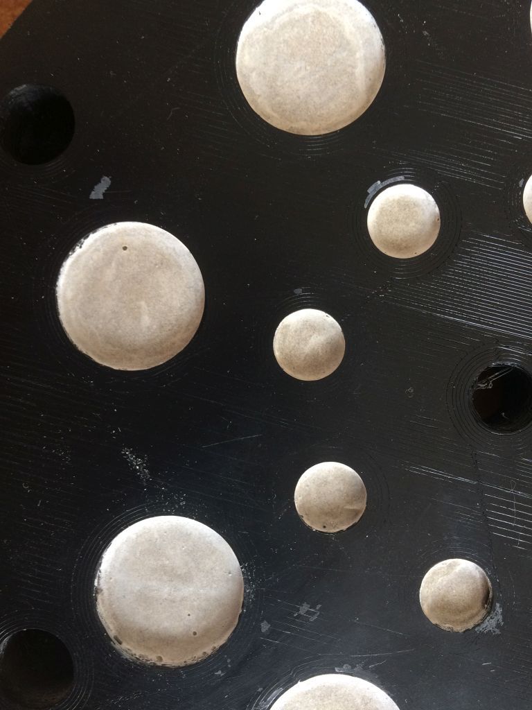

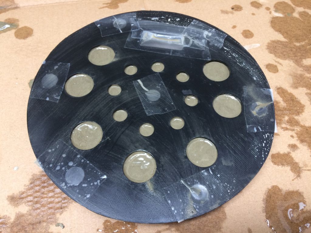

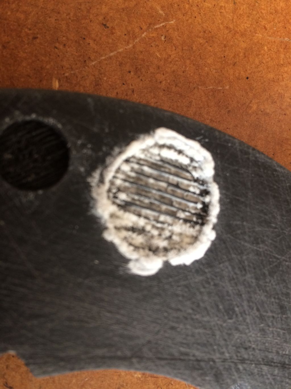

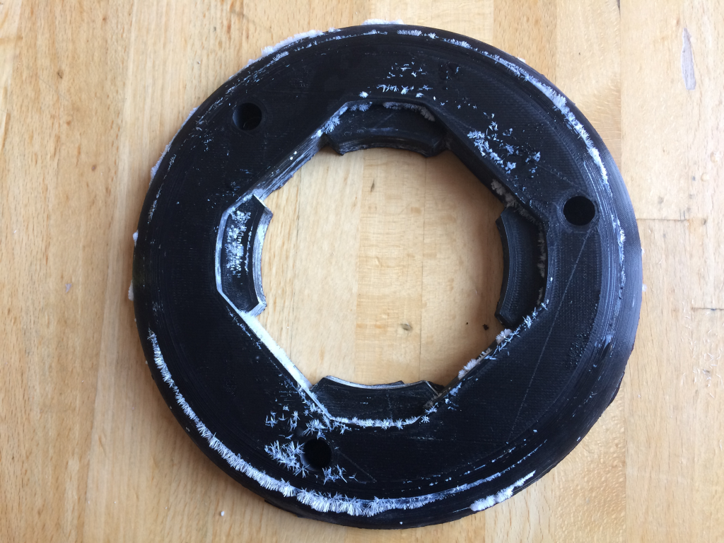

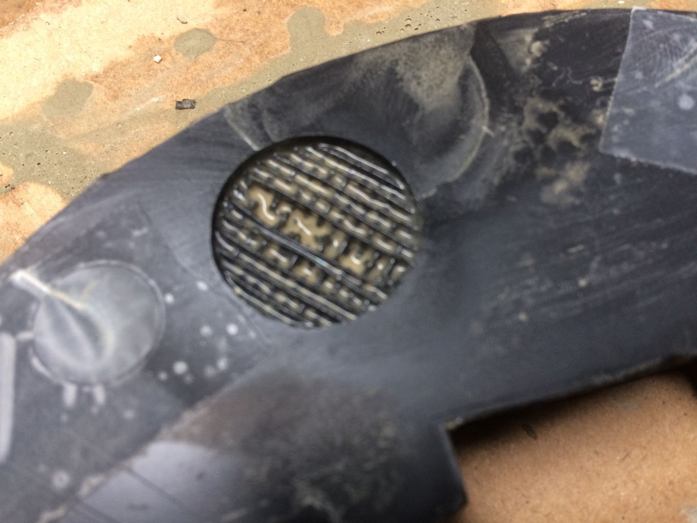

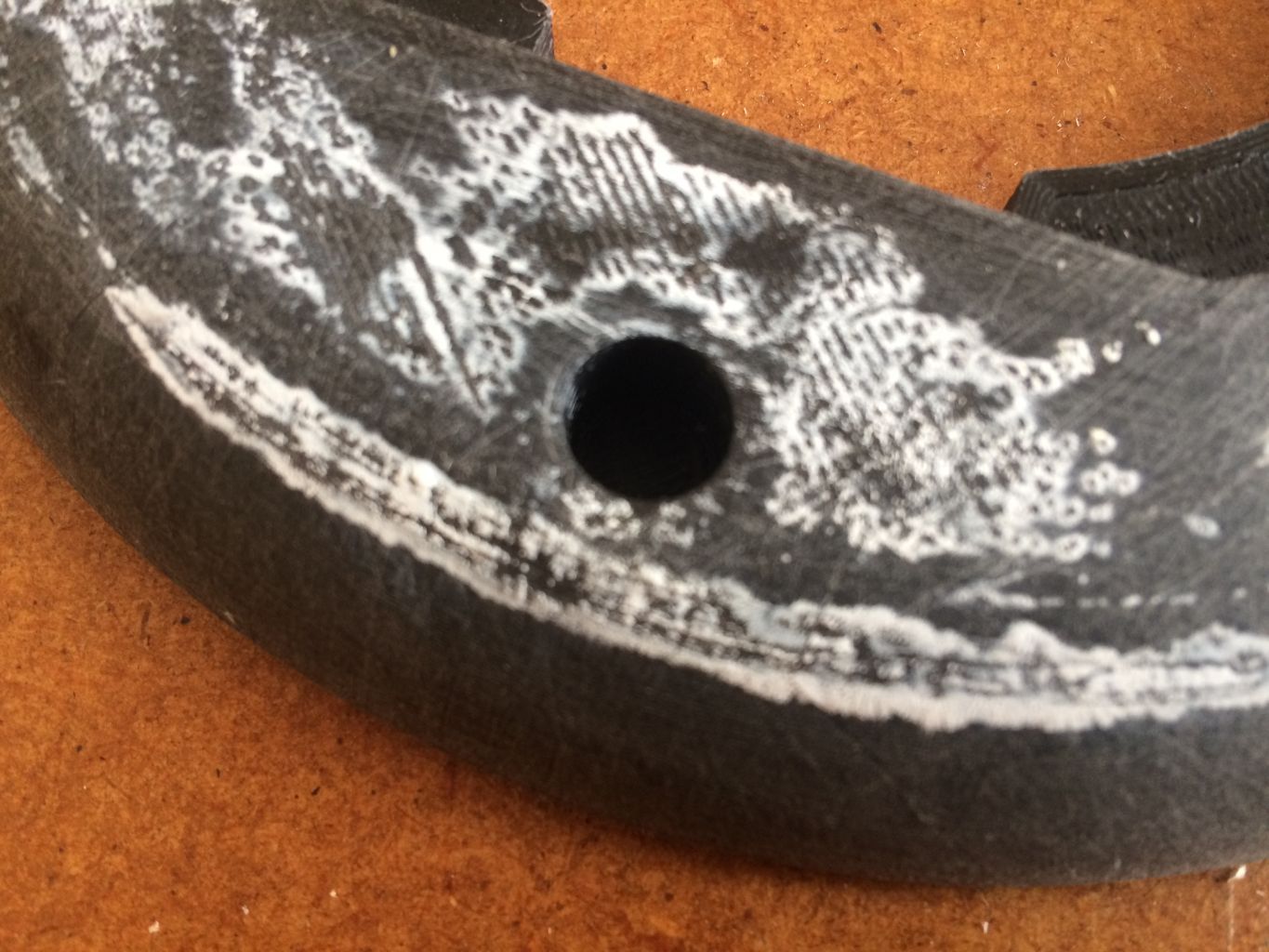

amundsen Posté(e) Septembre 18, 2020 Auteur Partager Posté(e) Septembre 18, 2020 Bonjour, Voici quelques photos de la pièce avec le remplissage poreux. L'impression a bien fonctionné. J'ai dû utiliser un ciment très liquide comme attendu, mais c'est sans doute trop liquide. Comme d'autres pièces remplies de ciment, j'ai fait tremper celle-ci dans de l'eau pour optimiser la prise. Cependant, contrairement aux autres pièces, des cristaux sont apparus près des trous de remplissage, mais aussi sur le côté opposé. Au départ, j'ai cru que c'était aux emplacements où il y avait un voile de ciment, mais les cristaux sont apparus à nouveau après ponçage de la pièce. Donc pour le coup c'est un échec. A réessayer éventuellement avec un maillage moins dense. Ci-dessous : photos d'une autre pièce, pour laquelle le remplissage a bien fonctionné mais sa structure permettait l'utilisation d'un ciment beaucoup moins liquide. Lien vers le commentaire Partager sur d’autres sites More sharing options...
