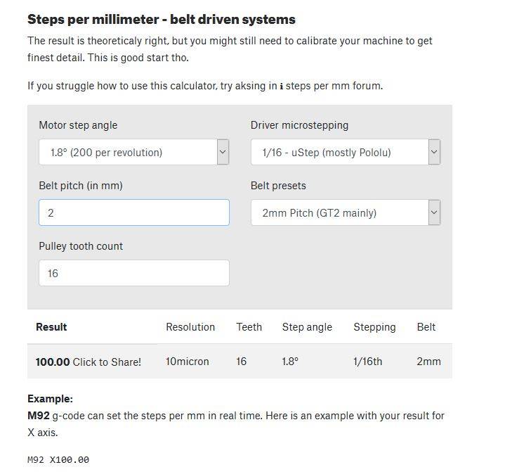

Blink Posté(e) Septembre 8, 2020 Partager Posté(e) Septembre 8, 2020 Bonjour, je dispose actuellement d'une imprimante 3d de chez Creality, la Ender 3. J'ai effectué un changement de poulie, je suis passé sur des poulies 20t vers des poulies 16t. Les dimensions des impressions ne sont donc pas les mêmes et donc pas à la bonne échelle. Pourriez-vous m'aider à faire la conversion et savoir comment régler mon imprimante en conséquence. Merci de votre aide. Lien vers le commentaire Partager sur d’autres sites More sharing options...
Krl Posté(e) Septembre 8, 2020 Partager Posté(e) Septembre 8, 2020 https://www.zirotroc.fr/ender-3-reglage-des-axes/ Chapitre Vérifier les déplacements de l’axe X " Il faut ajuster les step/mm (pas moteur pour 1mm de déplacement) . Pour ce faire, aller dans l’écran de l’imprimante et modifier le paramètre step/mm de l’axe X. Un simple produit en croix permet de calculer la bonne valeur (80 step/mm par défaut). Exemple : Pour 100 mm demandés, la mesure donne 100.3 mm avec 80 step/mm : Nouvelle valeur = (80 * 100)/100.3 = 79,76 step/mm" Lien vers le commentaire Partager sur d’autres sites More sharing options...
Yellow T-pot Posté(e) Septembre 8, 2020 Partager Posté(e) Septembre 8, 2020 (modifié) Salut @Blink si tu passes de 20 dents à 16 dents, il te faut donc plus de steps/mm pour déplacer ta courroie de 1 mm. Je dirais 20/16=1,25 fois les steps/mm d'origine soit 1,25*80=100. Essaye en réglant tes deux steps/mm X et Y à 100 ald 80, ça devrait le faire. C'est dans le menu control/motion/ axes x et y et il faut enregistrer ensuite la modif. Modifié (le) Septembre 8, 2020 par Yellow T-pot Lien vers le commentaire Partager sur d’autres sites More sharing options...
fran6p Posté(e) Septembre 9, 2020 Partager Posté(e) Septembre 9, 2020 @Yellow T-pot a raison Sinon tu peux t'aider de ce calculateur qui te donnera aussi le même résultat (100) : Lien vers le commentaire Partager sur d’autres sites More sharing options...
