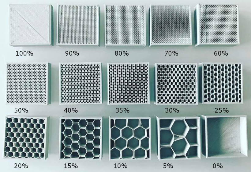

Titouvol Posté(e) Septembre 11, 2020 Partager Posté(e) Septembre 11, 2020 @jeuxloo avec le logiciel de tranchage (slicer) tu vas pouvoir gérer le remplissage de tes pièces. Donc ca n'est pas comme une pièce moulée, qui est généralement pleine. Ton imprimante pourra ne faire de que fines cloisons à l'intérieur pour supporter les parois, d'où une réelle économie de résine. (ca marche pareil avec le filament). Exemple : source (https://campus.recit.qc.ca/mod/book/view.php?id=1987&chapterid=119) Donc entre ton moule silicone + remplissage complet à la résine ... contre pièce évidée à l'imprimante ... faudra faire quelques calculs. Tu as certains slicers qui te donnent une estimation du temps d'impression et de la quantité de filament utilisé, j'imagine que pour l'impression SLA ils savent estimer la quantité de résine. Ca devrait t"aider à estimer les coûts et savoir ce qui est le plus intéressant. Sauf si tu as besoin de retoucher tes pièces en sortie d'imprimante, auquel cas tu fais ton moule à partir d'une pièce corrigée ainsi toutes les pièces qui en seront issues seront directement bonnes. Lien vers le commentaire Partager sur d’autres sites More sharing options...
