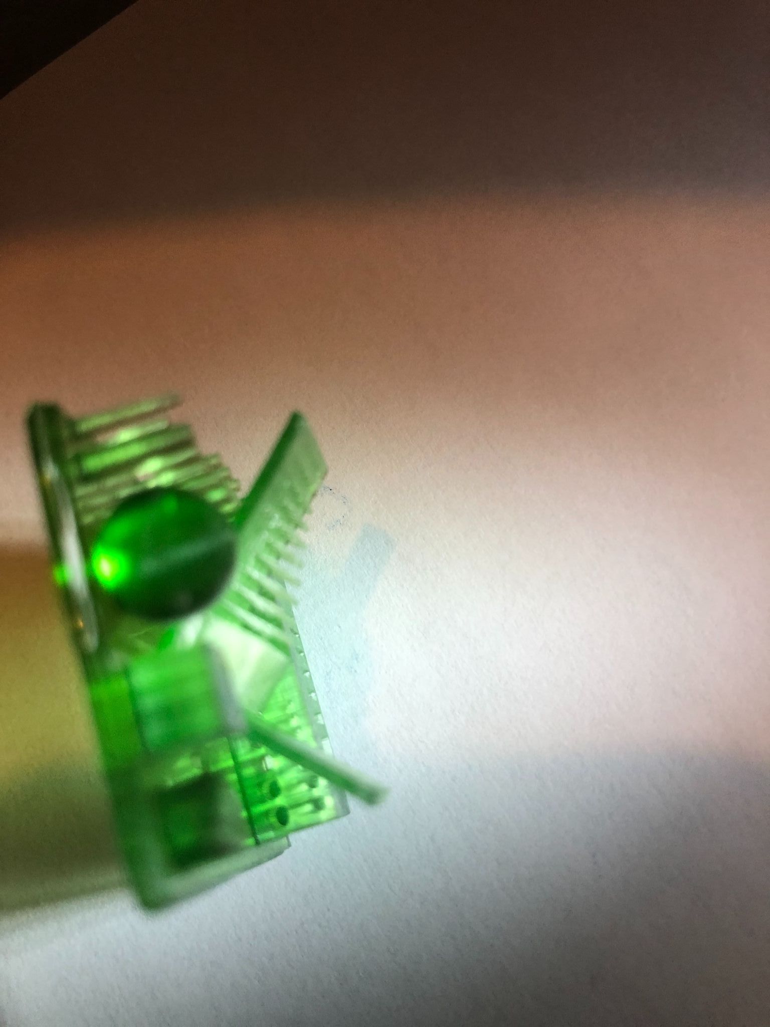

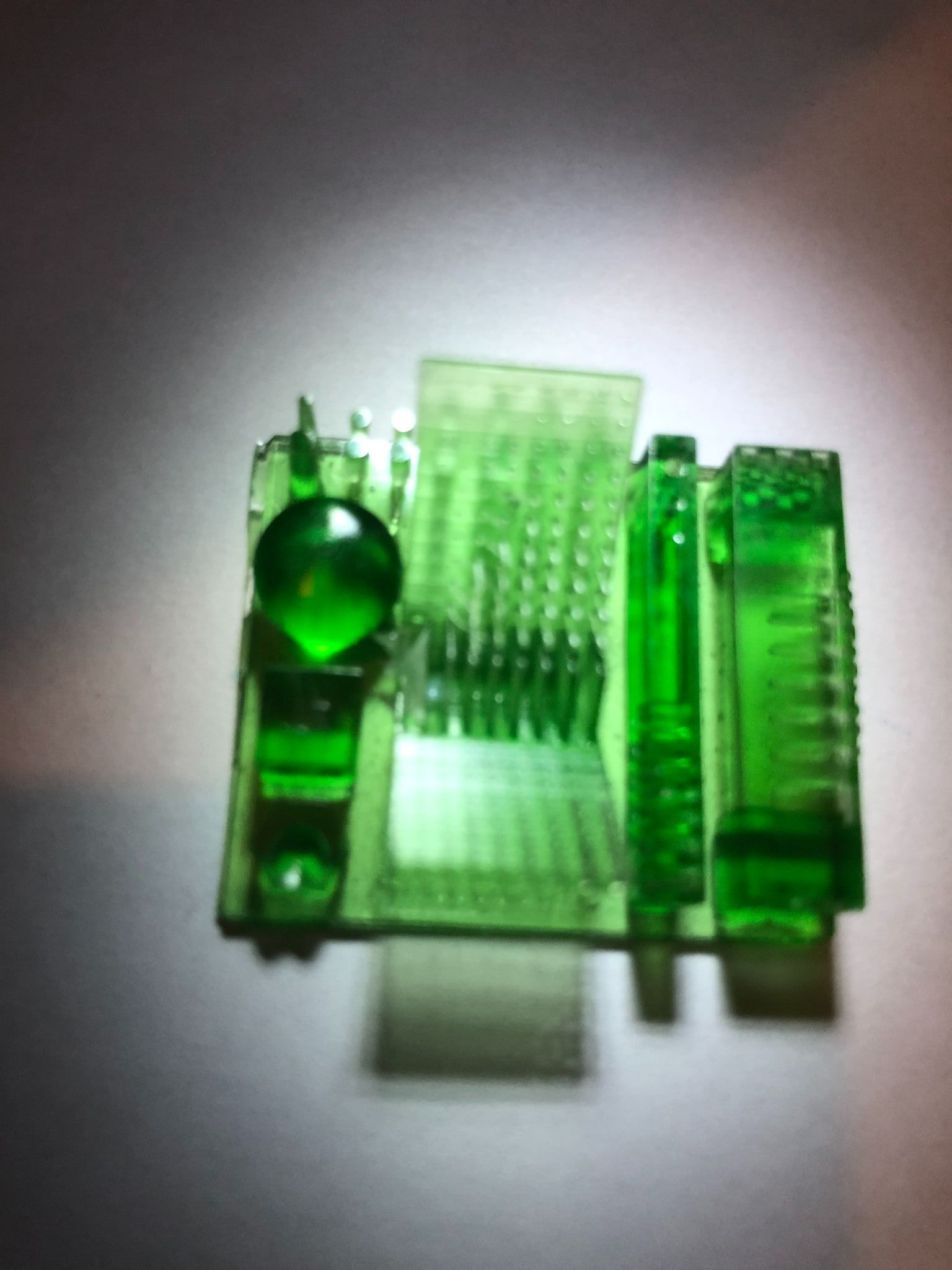

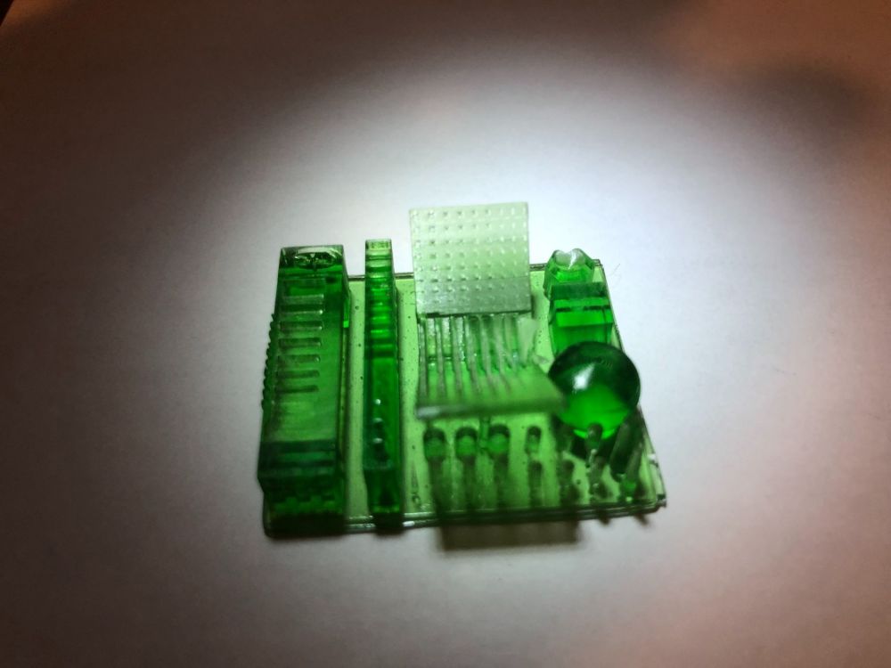

jeuxloo Posté(e) Septembre 16, 2020 Auteur Partager Posté(e) Septembre 16, 2020 Bon c'est parti imprimante bien arrivée. Galère au début car aucun fichier n'était lu donc pour info si cela vous arrive. Reformatage de leur clef livrée avec la machine en FAT32 car elle est en NTFS de base. Téléchargement du dernier firmware et installation de celui-ci (pour installer mettre les deux fichiers firmware et interface utilisateur .bin sur la clef et faire comme si vous vouliez imprimer ) L'impression de test est en cours je vous ferais des posts réguliers sur l'avancement du projet, les galères les joies etc... Lien vers le commentaire Partager sur d’autres sites More sharing options...
jeuxloo Posté(e) Septembre 16, 2020 Auteur Partager Posté(e) Septembre 16, 2020 Bon le test fini je suis très agréablement surpris du degré de détails obtenu, je suis même bluffé. Bon maintenant reste à voir avec mes fichiers lol. 1 Lien vers le commentaire Partager sur d’autres sites More sharing options...

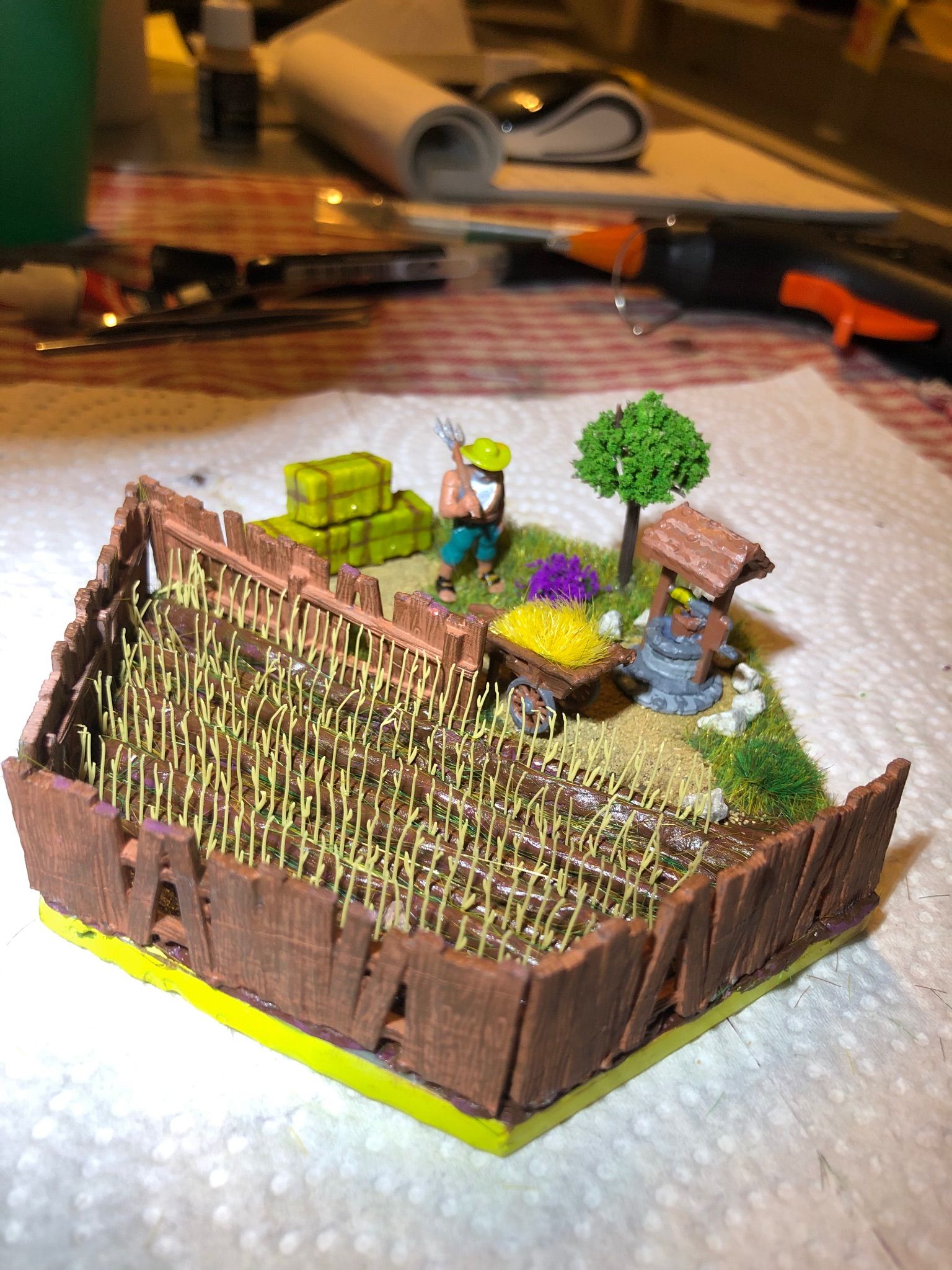

jeuxloo Posté(e) Octobre 25, 2020 Auteur Partager Posté(e) Octobre 25, 2020 Salut la communauté alors après bcp de changement de stratégie et pour remercier tous ceux qui m’ont apporté leur aide, voici le première pièce terminée qu’il ne me reste plus qu’à couler dans de la résine epoxy transparente. je m’éclate à imprimer toutes mes pièces sur ma photon qui tourne à fond et à merveille. merci pour vos aides. 4 Lien vers le commentaire Partager sur d’autres sites More sharing options...
Titouvol Posté(e) Octobre 25, 2020 Partager Posté(e) Octobre 25, 2020 (modifié) Wow joli travail ! Ça me faisait penser au Takenoko ... Puis j'ai repensé au titre du fil, donc il y a une certaine logique ! En tout cas joli travail !!! (Les p'tites pouces, tu les as imprimé aussi ?) Modifié (le) Octobre 25, 2020 par Titouvol Lien vers le commentaire Partager sur d’autres sites More sharing options...
jeuxloo Posté(e) Octobre 26, 2020 Auteur Partager Posté(e) Octobre 26, 2020 Salut et merci. Non seuls les jeunes pousses et l'arbre n'ont pas été imprimés. Jai tenté de trouver des épis de blé plus realiste mais le seul trouvé trop petit pour etre imprimé. J'utilise donc un peu de matos pour le modélisme ferroviaire. Il s'agit des "colons de catane" pour le jeu et là c'est ma première tuile "blé" M'en reste plus que 36 lol Lien vers le commentaire Partager sur d’autres sites More sharing options...
Titouvol Posté(e) Octobre 26, 2020 Partager Posté(e) Octobre 26, 2020 Ca ne va pas être un peu tendu pour positionner les routes et les villes aux intersections et le long des tuiles ? J'imagine que c'est tout en gris au départ et qu'après tu passes à la peinture à maquette ? Bon courage ... Lien vers le commentaire Partager sur d’autres sites More sharing options...
jeuxloo Posté(e) Octobre 26, 2020 Auteur Partager Posté(e) Octobre 26, 2020 Non en fait la totalité de la tuile va être recouverte de résine époxy transparente sur environ 5 cm de hauteur et en haut de la tuile je vais faire des encoches pour permettre la pose de route et village. Lien vers le commentaire Partager sur d’autres sites More sharing options...
Titouvol Posté(e) Octobre 26, 2020 Partager Posté(e) Octobre 26, 2020 Ah oui, ca va être du sérieux ... Faudra le transpalette pour aller jouer chez Mamy ! Pas le moment de se faire tomber une tuile sur le pied !!! Lien vers le commentaire Partager sur d’autres sites More sharing options...

mahaultitz Posté(e) Octobre 27, 2020 Partager Posté(e) Octobre 27, 2020 Joli boulot. Il va falloir renommer le jeu, car ce n'est pas du niveau d'un simple colon. Là nous avons un double diplômé : ingénieur en agrochimie et paysagiste Lien vers le commentaire Partager sur d’autres sites More sharing options...

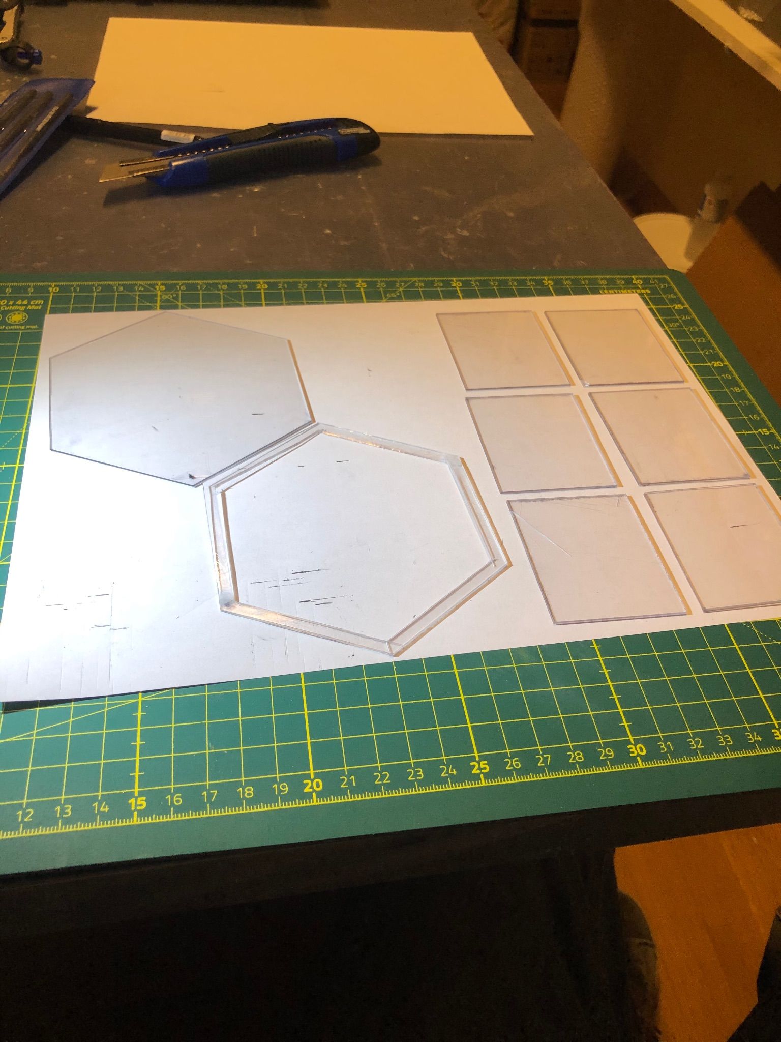

jeuxloo Posté(e) Octobre 27, 2020 Auteur Partager Posté(e) Octobre 27, 2020 @Titouvol oui lol un jeu aux environs de 10kg sans la boîte mais quand on aime ..... @mahaultitz merci lol d’autan que le jeu se nome désormais « catane » tout court plus de colon pourtant il me fait bien c.... parfois. Bon pièces détachées du moule en plexiglass finies plus qu’à les assembler et hop coulage résine la suite au prochain épisode. Lien vers le commentaire Partager sur d’autres sites More sharing options...
