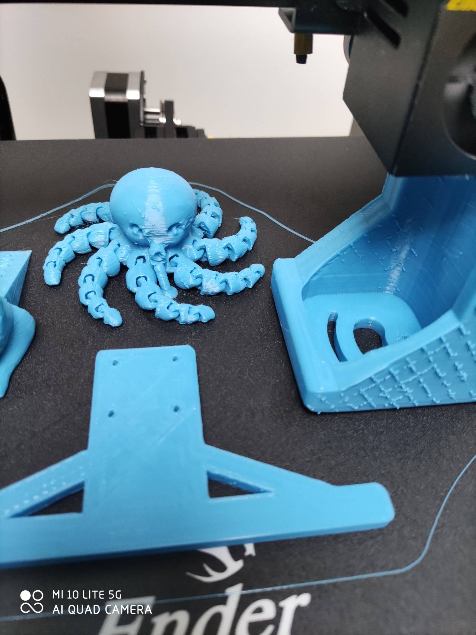

Romain416 Posté(e) Septembre 9, 2020 Partager Posté(e) Septembre 9, 2020 Bonjour a tous, je vien de recevoir ma creality ender 3 pro et mes impression ne sont pas terrible. Il y a toujours des boulettes sur une de mes faces. J'ai essayer différents réglages sur cura mais ça ne change rien. Des avis et conseils svp. Lien vers le commentaire Partager sur d’autres sites More sharing options...
Idealnight Posté(e) Septembre 9, 2020 Partager Posté(e) Septembre 9, 2020 Nous donner les détails de tes réglages seraient déjà un bon point de départ :). Puis quel slicer utilises-tu ? Ton imprimante est de base ou tu as fais des modifs dessus ? Lien vers le commentaire Partager sur d’autres sites More sharing options...
Romain416 Posté(e) Septembre 9, 2020 Auteur Partager Posté(e) Septembre 9, 2020 (modifié) J'utilise cura version 4.7 (dernière maj) avec les reglage prevu pour la ender 3 pro, hauteur de couche 0.2, 200° buse, 60° plateau et rétraction activé. Ma ender 3 n'est pas modifier juste un guide pla Modifié (le) Septembre 9, 2020 par Romain416 Lien vers le commentaire Partager sur d’autres sites More sharing options...

Ironblue Posté(e) Septembre 9, 2020 Partager Posté(e) Septembre 9, 2020 sur la photo la pièce à droite me fait penser à ce poste, regarde le avant de tout trifouiller sur ta machine. 1 Lien vers le commentaire Partager sur d’autres sites More sharing options...
Romain416 Posté(e) Septembre 10, 2020 Auteur Partager Posté(e) Septembre 10, 2020 Problème résolu j'ai changé de slicer, jai pris prusaslicer Lien vers le commentaire Partager sur d’autres sites More sharing options...
Ironblue Posté(e) Septembre 11, 2020 Partager Posté(e) Septembre 11, 2020 Donc c'était bien un problème de réglage du slicer, prusa est très bien, c'est celui que j'utilise pour 90% de mes prints par contre de temps en temps quant il y a beaucoup de supports dans tes endroits pas trop accessible, je reviens sur cura car leur supports arborescents sont bien mieux. Essaie quant même de résoudre ton souci avec cura (avec les réglages du lien que j'ai mis tu ne devrait plus avoir le remplissage qui apparaît sur les parois) car tu en aura peut être besoin un jour. Lien vers le commentaire Partager sur d’autres sites More sharing options...
