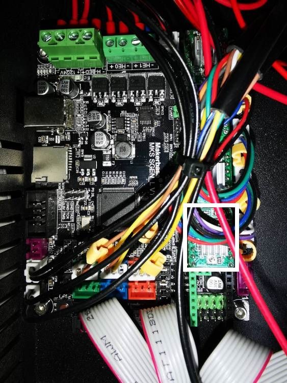

fran6p Posté(e) Septembre 17, 2020 Partager Posté(e) Septembre 17, 2020 Il y a 1 heure, Franck Peupledelombre a dit : je ne sais toujours pas , j'ai scruté la carte dans toutes ces coutures je ne vois pas d'inscription dans ce sens . Les pilotes sont installés sur ta carte Pour leur permettre d'être refroidis, ils sont munis d'un radiateur. La seule manière de savoir ce qu'ils sont serait d'en enlever un (le radiateur), prendre une photo nette pour pouvoir lire leur référence (tout ça évidemment avec l’alimentation et le câble USB déconnecté de la carte. Avant de les mettre sur la carte, as-tu mis des cavaliers sur les emplacements (MS0, MS1 et MS2 colorisés en bleu clair ci-dessous ? Si oui, ce sont probablement des Allegro A4988 mais avec la mise en place des cavaliers, on peut très bien y mettre aussi d'autres pilotes (on ne profitera tout simplement pas de toutes leurs fonctionnalités). Les pilotes que tu as mis, ce sont ceux de l'ancienne carte mère ? Il y a 1 heure, Franck Peupledelombre a dit : je n'arrive pas a faire descendre le Z en dessous du zero Ça c'est normal Pour pouvoir le faire il faut «forcer» le hardware à l'accepter, soit via (si tu as accès à un terminal permettant d'envoyer des commandes G-code à l'imprimante) des suites de commandes G-code envoyées dans le terminal soit via le boitier de contrôle. Via le terminal, c'est M211 S0 (pour désactiver le «endstop»), M211 S1 pour le réactiver. Via le boitier, c'est généralement dans une option «Motion» (mouvement / déplacement en français), «Disable Endstop» (si le contacteur est activé sinon il affiche le contraire «Enable Endstop». Normalement dans le firmware, j'ai activé le «Babystepping» (déplacement très précis de l'axe Z). Pour y accéder, après la mise à l'origine, un «double-clic» sur le potentiomètre de l'écran permet de l'utiliser. Pour effectuer le réglage du Zoffset voilà une procédure qui n'utilise que le boitier de contrôle: Citation 1. Initialize eeprom (config->advanced->Init eeprom) 2. temperature, nozzle = 150c, Bed = 60x 3. Auto Home 4. Level Bed 5. Motion -> Endstops off 6. Motion ->Move Axis, X=150, Y=150, Z = carefully to 0 do not go beyond. 7. Configuration -> Probe Z offset 8. paper under nozzle 9. carefully move head down till paper scratches, If z is not moving repeat from step 2 10. When paper scratches go to Configuration -> Save Settings. 11. Motion -> endstops on La procédure que j'utilise pour régler le Zoffset via le terminal d'Octoprint : Révélation Préalables: Le réglage du décalage Z (Zoffset) doit se faire en conditions habituelles d'impression (lit à température et buse aussi). Important particulièrement pour la buse s'assurer qu'il n'y a aucun reste de filament qui fausserait les mesures. Réinitialiser l'EEPROM (vider son contenu et récupérer les valeurs contenues dans le firmware : M502 M500 Instructions de réglage du décalage Z: 1. Effectuer la mise à l'origine des axes de l'imprimante via G28 2. M851 Z0 - Initialiser le décalage en Z à 0 3. M500 - Stocker ce réglage en EEPROM 4. M501 - Récupérer les paramètres de l'EEPROM pour les rendre actifs 5. M503 - Afficher les paramètres en cours 6. G28 Z - Mettre à l'origine l'axe Z 7. G1 F60 Z0 - Déplacer la buse au 0 Z 8. M211 S0 - Désactiver les contacteurs de fin de course 9. Descendre doucement (pas de 0,01mm) l'axe Z jusqu'à frotter la feuille de papier (ou la cale utilisée) 10. Noter la valeur affichée de la position du Z sur l'écran du boitier (additionner la valeur absolue affichée à l'épaisseur de la cale utilisée) 11. M851 Z-X.XX (X.XX étant le décalage en Z calculé au point 10, ne pas oublier le signe négatif ) 12. M211 S1 - Réactiver les limites des contacteurs de fin de course 13. M500 - Sauvegarder ce réglages en EEPROM 14. M501 - Récupérer les paramètres de l'EEPROM pour les rendre actifs 15. M503 -Vérifier une dernière fois que tout a bien été pris en compte autre manière de présenter les choses 1. Effectuer la mise à l'origine des axes de l'imprimante: G28 2. Initialiser le décalage en Z à 0 : M851 Z0 3. Stocker ce réglage en EEPROM : M500 4. Récupérer les paramètres de l'EEPROM pour les rendre actifs : M501 5. Afficher les paramètres en cours : M503 6. Mettre à l'origine l'axe Z : G28 Z 7. Déplacer la buse au 0 Z : G1 F60 Z0 8. Désactiver les contacteurs de fin de course : M211 S0 9. Descendre doucement (pas de 0,01mm) l'axe Z jusqu'à frotter la feuille de papier (ou la cale utilisée): - via l'écran de contrôle via double-clic sur le bouton pour accéder au micro-stepping - via l'écran de contrôle, Motion / Move axis / Z / 0.025 10. Noter la valeur affichée de la position du Z sur l'écran du boitier (additionner la valeur absolue affichée à l'épaisseur de la cale utilisée) 11. z.zz étant le décalage en Z calculé au point 10, ne pas oublier le signe négatif ) : M851 Z-z.zz 12. Réactiver les limites des contacteurs de fin de course : M211 S1 13. Sauvegarder ce réglages en EEPROM : M500 14. Récupérer les paramètres de l'EEPROM pour les rendre actifs : M501 15. Vérifier une dernière fois que tout a bien été pris en compte : M503 1 Lien vers le commentaire Partager sur d’autres sites More sharing options...

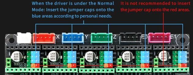

Franck Peupledelombre Posté(e) Septembre 17, 2020 Auteur Partager Posté(e) Septembre 17, 2020 il y a une heure, fran6p a dit : Avant de les mettre sur la carte, as-tu mis des cavaliers sur les emplacements (MS0, MS1 et MS2 colorisés en bleu clair ci-dessous ? J'ai achete la Tevo tornado il y a 2 mois neuve , je n'ai rien touché depuis . La premiere et certainement la derniere chose que j'ai rajoute est le BLtouch . Lien vers le commentaire Partager sur d’autres sites More sharing options...
fran6p Posté(e) Septembre 17, 2020 Partager Posté(e) Septembre 17, 2020 OK Merci de ces précisions En allant consulter la section Tevo 3d de ce forum, les pilotes originels sont des A4988. Désormais tu le sais et quand / si tu les enlèves un jour de la carte, les trois cavaliers (MS0, MS1 et MS2) devraient être présents. 1 Lien vers le commentaire Partager sur d’autres sites More sharing options...

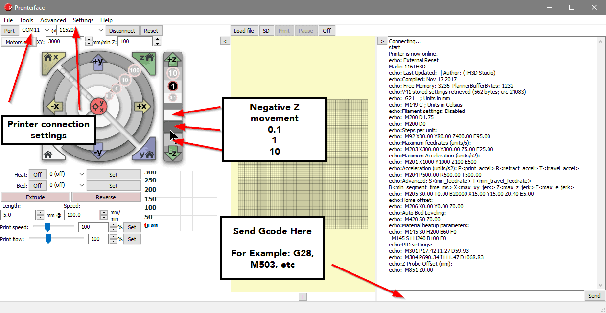

fran6p Posté(e) Septembre 17, 2020 Partager Posté(e) Septembre 17, 2020 il y a 2 minutes, Franck Peupledelombre a dit : Je n'ai pas cette fonction sur mon ecran de controle . As-tu accès à un terminal (Proterface, Repetier-host, Octoprint, …). Si oui, c'est bien plus simple une fois l'ordinateur connecté à l'imprimante via le câble USB. Tu peux y envoyer les commandes G-code. N'ayant pas de Tevo, je ne sais pas quels menus sont présents. De toute façon, ce menu chez toi devrait être en français. Je ne peux pas vérifier sur ma CR10V2 car mon firmware n'est plus Marlin mais Klipper dont les menus / fonctions sont différents. Autre solution, crée un fichier gcode. nommé par exemple desative-endstop.gcode qui contient la commande M211 S0. Tu le mets sur la carte SD et tu lances «son impression». 1 Lien vers le commentaire Partager sur d’autres sites More sharing options...
Franck Peupledelombre Posté(e) Septembre 17, 2020 Auteur Partager Posté(e) Septembre 17, 2020 (modifié) il y a une heure, fran6p a dit : Octoprint j'utilise cura , mais curieusement je n'ai plus l'option pour lancer une impression par usb ... Il ne reconnait plus la carte sd .... Modifié (le) Septembre 17, 2020 par Franck Peupledelombre Lien vers le commentaire Partager sur d’autres sites More sharing options...

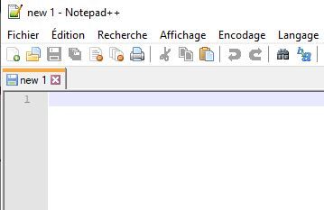

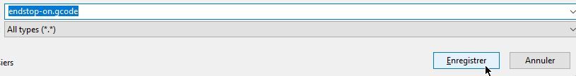

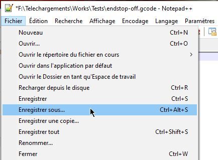

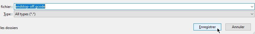

Franck Peupledelombre Posté(e) Septembre 18, 2020 Auteur Partager Posté(e) Septembre 18, 2020 (modifié) Le 17/09/2020 at 18:41, fran6p a dit : Autre solution, crée un fichier gcode. nommé par exemple desative-endstop.gcode qui contient la commande M211 S0. Tu le mets sur la carte SD et tu lances «son impression». ça je ne sais pas faire , peux tu m'expliquer stp ? Je suis arrivé à parametrer l'origine home avec les X et les Y mais pas moyen avec les Z , le Bltouch ne veut pas m'ecouter Modifié (le) Septembre 18, 2020 par Franck Peupledelombre Lien vers le commentaire Partager sur d’autres sites More sharing options...

fran6p Posté(e) Septembre 19, 2020 Partager Posté(e) Septembre 19, 2020 (modifié) Il y a 16 heures, Franck Peupledelombre a dit : il doit etre bien caché car je ne le trouve pas ;( Le firmware.bin n'est pas inclus dans mon dépôt (le répertoire .pio non plus). Il ne sera présent sur ta machine (répertoire .pio et fichier firmware.bin) qu'une fois une compilation effectuée via VSC+Platformio. C'est la raison pour laquelle je l'inclue dans mes posts (ça t'évite dans un premier temps les problèmes de compilation que tu pourrais rencontrer mais le but final est que tu le fasses toi-même: là actuellement je te donne du poisson mais je cherche à t'apprendre à pêcher ). Il y a 16 heures, Franck Peupledelombre a dit : ça je ne sais pas faire , peux tu m'expliquer stp ? Le mieux si tu tournes avec Windows est d'installer un bon éditeur de texte ( Notepad++ par exemple). Une fois installé, tu l'exécutes. par défaut, un nouveau document vide s'affiche : Tu saisis les G-codes souhaités : Tu enregistres clic sur l'icone disquette : La fenêtre d'enregistrement s'affiche (choix de l'emplacement de sauvegarde (dossier) et nom du fichier (par défaut Notepad voudrait enregistrer avec l'extension .txt) : D'abord lui dire qu'on ne veut pas qu'il ajoute l'extension .txt en sélectionnant «all types (*.*)») : Ensuite on indique sous quel nom on veut enregistrer le fichier avec la bonne extension : Puis on valide le tout : Une fois ce fichier enregistré, on fait celui qui réactive les endstops pour l'enregistrer on passe par le menu «Enregistrer sous» sinon on écrase l'ancien fichier avec le nouveau contenu : Voilà Révélation Les fichiers : endstop-off.gcode et endstop-on.gcode Modifié (le) Septembre 19, 2020 par fran6p 1 Lien vers le commentaire Partager sur d’autres sites More sharing options...
Franck Peupledelombre Posté(e) Septembre 19, 2020 Auteur Partager Posté(e) Septembre 19, 2020 J'ai reussi a creer le fichier endstop-on.gcode que j'ai mis sur la carte sd puis dans l'imprimante et imprime ce fichier ... Ensuite je n'ai pas vu de changement Lien vers le commentaire Partager sur d’autres sites More sharing options...
