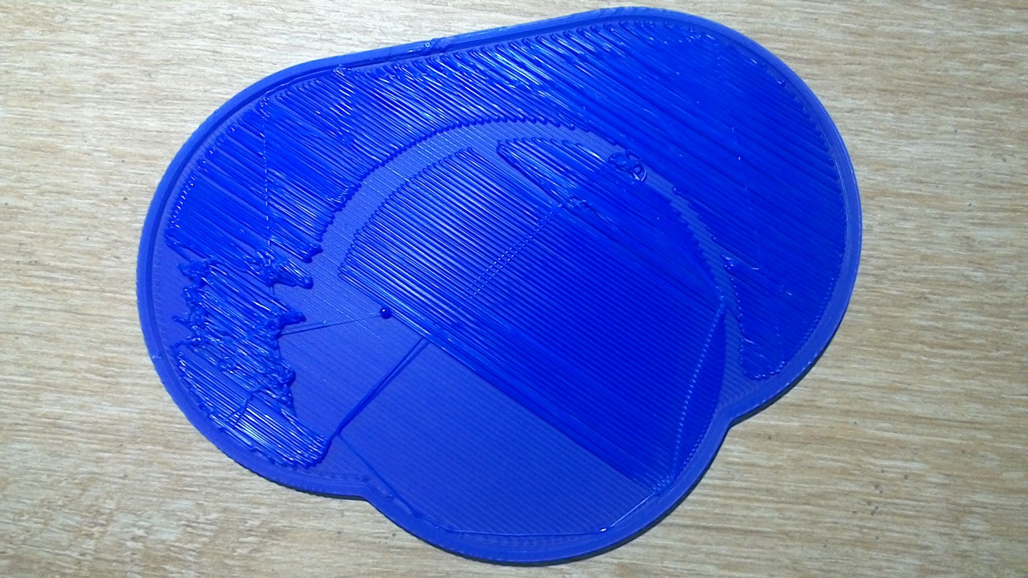

idirss Posté(e) Septembre 12, 2020 Partager Posté(e) Septembre 12, 2020 Bonjour,sur mon ender 3 j'ai voulu imprimer un porte coton tige et il s est passé quelque chose que je ne comprend pas je vous met la photo: J'ai l'ai imprimée avec une ender 3 pla 200° et un bed à 60° ventilateur active une vitesse de 65mm et un parametre de retraction de 6mm pour une vitesse de 45 mm par seconde, tout ce qui est en haut n est pas collé sur la pièce et juste en dessous il y a des sortes de fil je les soupçonne d'avoir empecher le dessus d avoir colle sur la piece il y avait aussi un peu de decollement au dessous de la pièce je demande votre aide merci : ) Lien vers le commentaire Partager sur d’autres sites More sharing options...
gerardm Posté(e) Septembre 13, 2020 Partager Posté(e) Septembre 13, 2020 Bonjour, Sur ta photo il y a un truc qui me parait étrange on dirait que les couches sont dans le même sens. Comme si une couche avait disparue à l'impression. Quand j'imprime mon impression est croisée. Je précise que je ne suis pas un spécialiste. 1 Lien vers le commentaire Partager sur d’autres sites More sharing options...
idirss Posté(e) Septembre 14, 2020 Auteur Partager Posté(e) Septembre 14, 2020 c est peut etre celui qui a fait le g code mais maintenant que tu le dis ca me parait etrange Lien vers le commentaire Partager sur d’autres sites More sharing options...
higgins91 Posté(e) Septembre 15, 2020 Partager Posté(e) Septembre 15, 2020 salut, tu es parti d'un STL ? Dans cura, il y a une option "Aperçu" après avoir découpé la pièce pour voir l'avancement de l'impression. Tu peux refaire la découpe de ta pièces et regarder via cet aperçu si les premières couches sont bien "programmées" dans le GCODE... As-tu regardé si l'extrusion était continue pendant l'impression ? Lien vers le commentaire Partager sur d’autres sites More sharing options...
