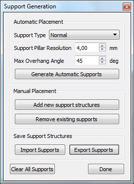

jonathanhh Posté(e) Mai 22, 2016 Partager Posté(e) Mai 22, 2016 Bonjour à tous et toutes, en espérant être dans la bonne section. Voici ma question, existe t'il un bon logiciel pour créer des ponts pour nos impressions ? et qui permettrais de sauvegarder le fichier en stl pour ainsi ensuite l'imprimer avec le logiciel qu'on a l'habitude d'utiliser pour imprimer ? Je vous remercie d'avance de vos réponses et aide Lien vers le commentaire Partager sur d’autres sites More sharing options...
nicephore Posté(e) Mai 23, 2016 Partager Posté(e) Mai 23, 2016 Les logiciels de tranchage proposent tous la possibilité de créer des supports (ponts) puis de sauvegarder le GCode et donc avec ces supports. Par exemple sous Cura Fichier > Save GCode. Le logiciel le plus évolué pour la génération des supports semble être Simplify3D. Toujours sous Cura le fait de sauvegarder la pièce en STL enregistrera pas les supports. Ou alors j'ai pas compris la question. Lien vers le commentaire Partager sur d’autres sites More sharing options...
jonathanhh Posté(e) Mai 23, 2016 Auteur Partager Posté(e) Mai 23, 2016 Je pense que tu as bien compris la réponse. Exemple sous Craft, on peux construire des supports (pont) et même choisir nous même où les mettres. Mais on ne peux que les enregistrer quand GCode et non stl le résultat. Et moi j'aurais bien aimer en stl, maintenant à voir si possible ou pas, ici je vais test un objet avec le gcode qu'il me propose et je verrais le résultat. Lien vers le commentaire Partager sur d’autres sites More sharing options...
virus Posté(e) Mai 23, 2016 Partager Posté(e) Mai 23, 2016 Pour les mettre en .stl il faut les inclure pendant la conception de la pièce , je vois que ça. Lien vers le commentaire Partager sur d’autres sites More sharing options...
nicephore Posté(e) Mai 23, 2016 Partager Posté(e) Mai 23, 2016 il y a 1 minute, virus a dit : Pour les mettre en .stl il faut les inclure pendant la conception de la pièce , je vois que ça. Oui moi aussi, ce qui complique les choses. C'est si simple depuis le trancheur. Lien vers le commentaire Partager sur d’autres sites More sharing options...
virus Posté(e) Mai 23, 2016 Partager Posté(e) Mai 23, 2016 Je regarderai dans simplify ce soir (je sui au taf actuellement) , car j'ai vue que l'on peut exporter , mais je c'est plus si c'est un profil ou la piece Lien vers le commentaire Partager sur d’autres sites More sharing options...
nicephore Posté(e) Mai 23, 2016 Partager Posté(e) Mai 23, 2016 Sous S3D il est effectivement possible d'exporter : Mais ce ne sera que la configuration en format .spt et donc pas dans le .stl Ici http://multi-rotor-fans-club.com/viewtopic.php?f=65&t=15895 dans la section E – Support j'explique les supports sous S3D. Lien vers le commentaire Partager sur d’autres sites More sharing options...
