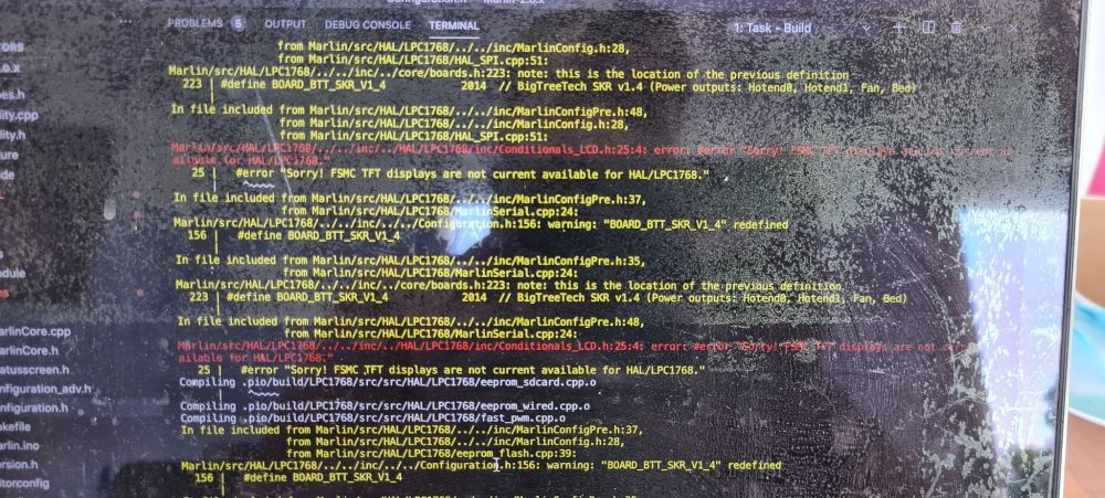

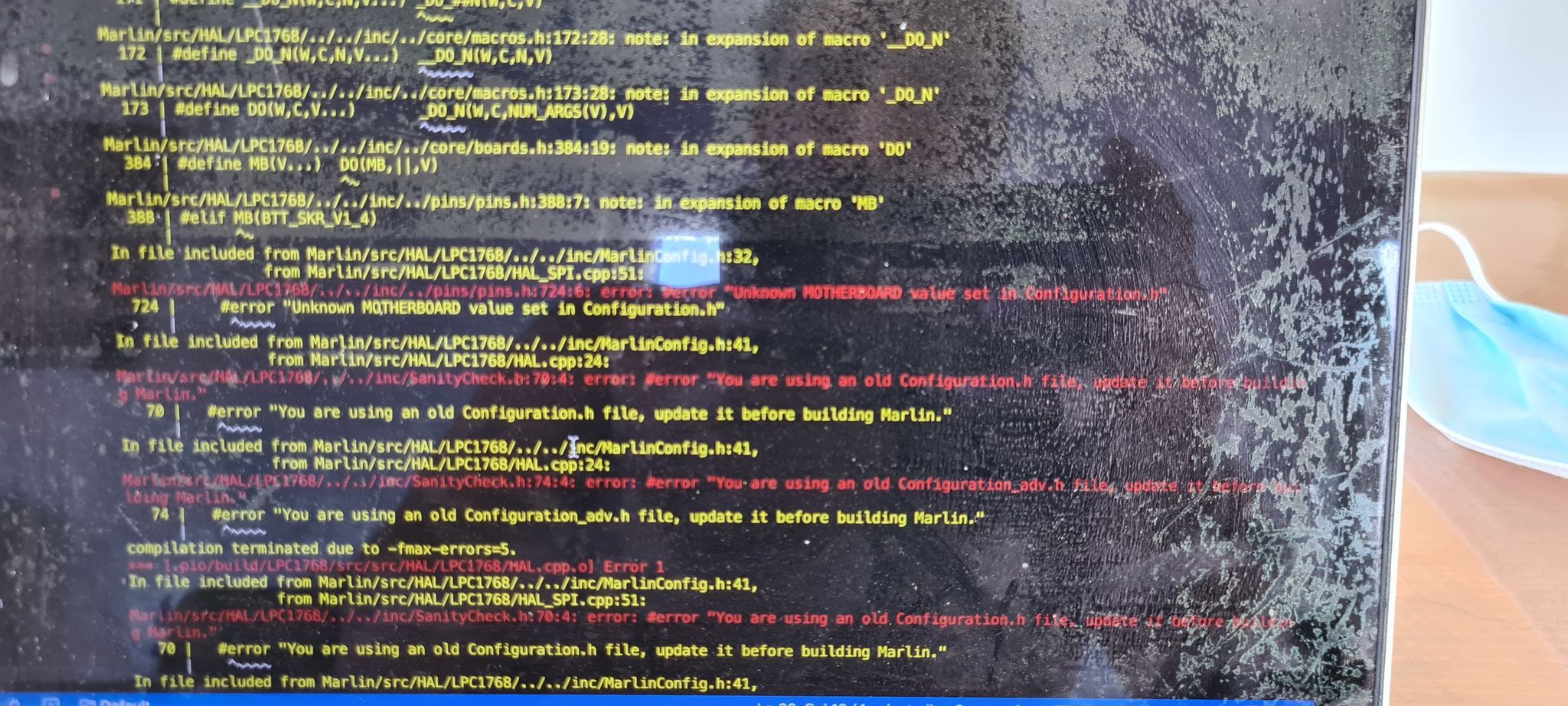

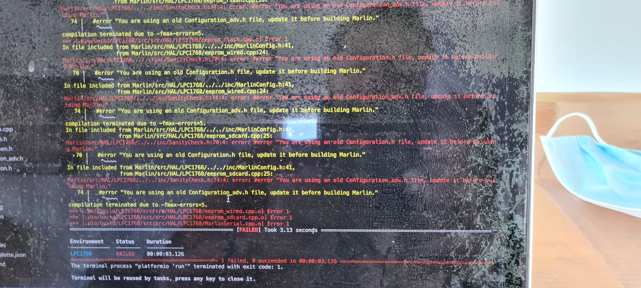

Domenico Ferlisi-Greco Posté(e) Septembre 13, 2020 Partager Posté(e) Septembre 13, 2020 Bonjour à tous , En voulant améliorer mes impressions, j'ai ajouter le système BMC ( clone ) de chez trianglab. J'ai changer le moteur du E par un plus léger qui étais vendu avec le kit . En suivant les indication pour le branchement moteur j'ai cramer ma carte . J'ai donc suivi des conseils sur une SKR 1.4 avec TMC 2208 un 3D touch et un écran TFT .... enfin la total je pense . Étant débutant j'ai tout remonter bien suivi les tutos . J'allume super tout fonctionne et c'est la que les romains s’empoignèrent... Marlin ... J'ai passer une journée complète à essaye de compiler un marlin à comprendre suivre les tutos mais même en suivant scrupuleusement au moment de compiler j'ai une erreur impossible de compiler . j'ai fais plusieurs teste et toujours la même chose . Un ami qui m'aidais sur messenger m'as envoyer le fichier . ini de son biqu et la ça à fonctionner directe sauf que les tmc n’étaient pas reconnue ( dans ça config lui est monter en 2209) . Aujourd'hui j'ai donc continuer mes recherches et toujours la même chose . J'ai essayer l'auto build et toujours un erreur. Donc voila j'aimerais avoir votre aide si possible. J'ai essayer tout les marlin ? Lien vers le commentaire Partager sur d’autres sites More sharing options...
miserovitch Posté(e) Septembre 14, 2020 Partager Posté(e) Septembre 14, 2020 Salut, Quand tu vas au garage auto tu dis au technicien "il y a quelque chose qui ne fonctionne pas dans la voiture" et ensuite tu le laisses tout essayer pour trouver ce que c'est (feux, clim, moteur, fermeture...)? Je pense pas non, ba ici c'est pareil. Tu compiles Marlin avec quoi? Qu'elle est l'erreur? ps : On ne peut pas cramer la CM en branchant le moteur, au pire le moteur ne tourne pas. Laurent Lien vers le commentaire Partager sur d’autres sites More sharing options...
Domenico Ferlisi-Greco Posté(e) Septembre 14, 2020 Auteur Partager Posté(e) Septembre 14, 2020 Il y a 11 heures, miserovitch a dit : Salut, Quand tu vas au garage auto tu dis au technicien "il y a quelque chose qui ne fonctionne pas dans la voiture" et ensuite tu le laisses tout essayer pour trouver ce que c'est (feux, clim, moteur, fermeture...)? Je pense pas non, ba ici c'est pareil. Tu compiles Marlin avec quoi? Qu'elle est l'erreur? ps : On ne peut pas cramer la CM en branchant le moteur, au pire le moteur ne tourne pas. Laurent Tu as raison . J'ai écrit le message en plein désespoir. Je reesaye tout ça et fais une photo de l'erreur et je donne toutes les infos . Lien vers le commentaire Partager sur d’autres sites More sharing options...
Domenico Ferlisi-Greco Posté(e) Septembre 14, 2020 Auteur Partager Posté(e) Septembre 14, 2020 Il y a 11 heures, miserovitch a dit : Salut, Quand tu vas au garage auto tu dis au technicien "il y a quelque chose qui ne fonctionne pas dans la voiture" et ensuite tu le laisses tout essayer pour trouver ce que c'est (feux, clim, moteur, fermeture...)? Je pense pas non, ba ici c'est pareil. Tu compiles Marlin avec quoi? Qu'elle est l'erreur? ps : On ne peut pas cramer la CM en branchant le moteur, au pire le moteur ne tourne pas. Laurent Donc j'utilise Malin 2.0.6 donc Version 2.0.X avec visual studio code plateformio. Voici les photos avec les erreurs . Desoler mais mon ecran à un problème Lien vers le commentaire Partager sur d’autres sites More sharing options...

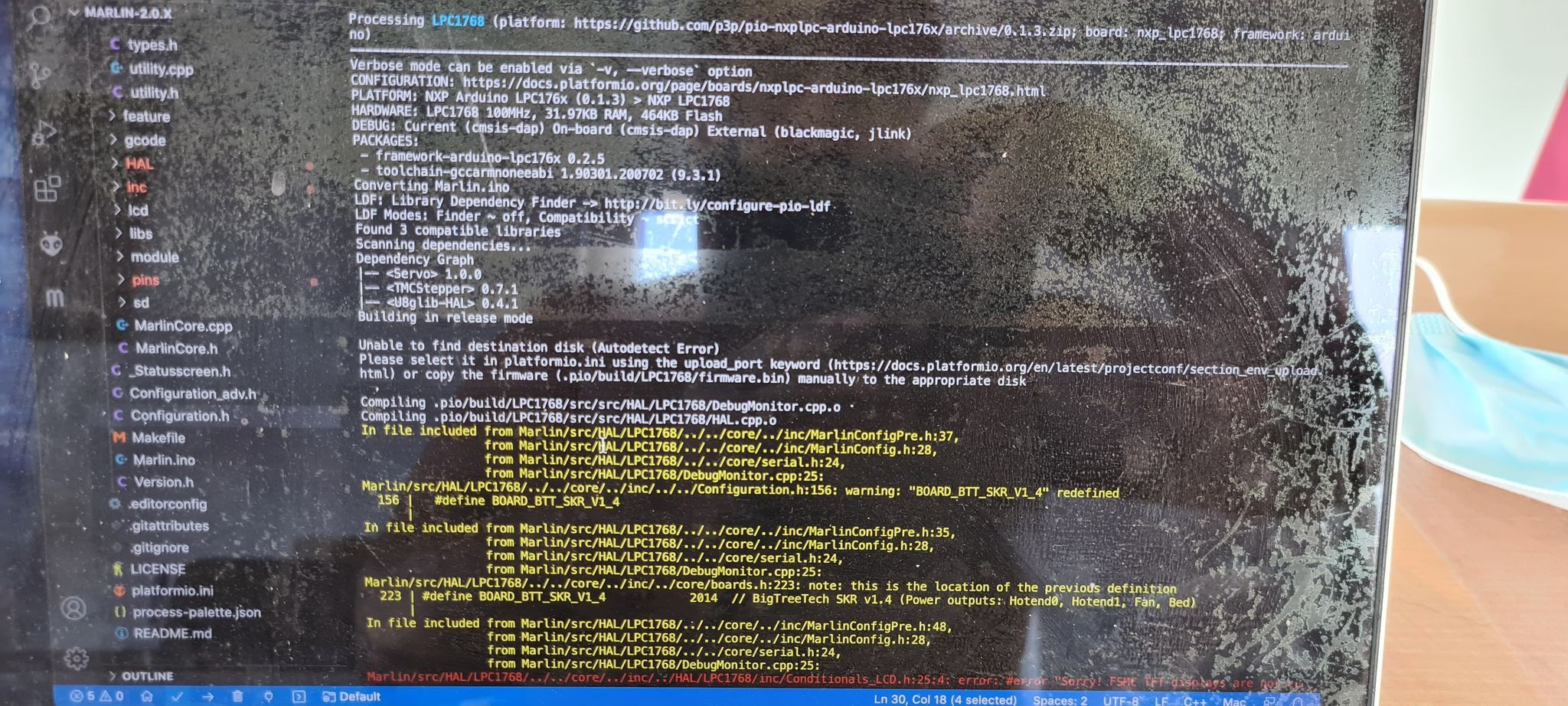

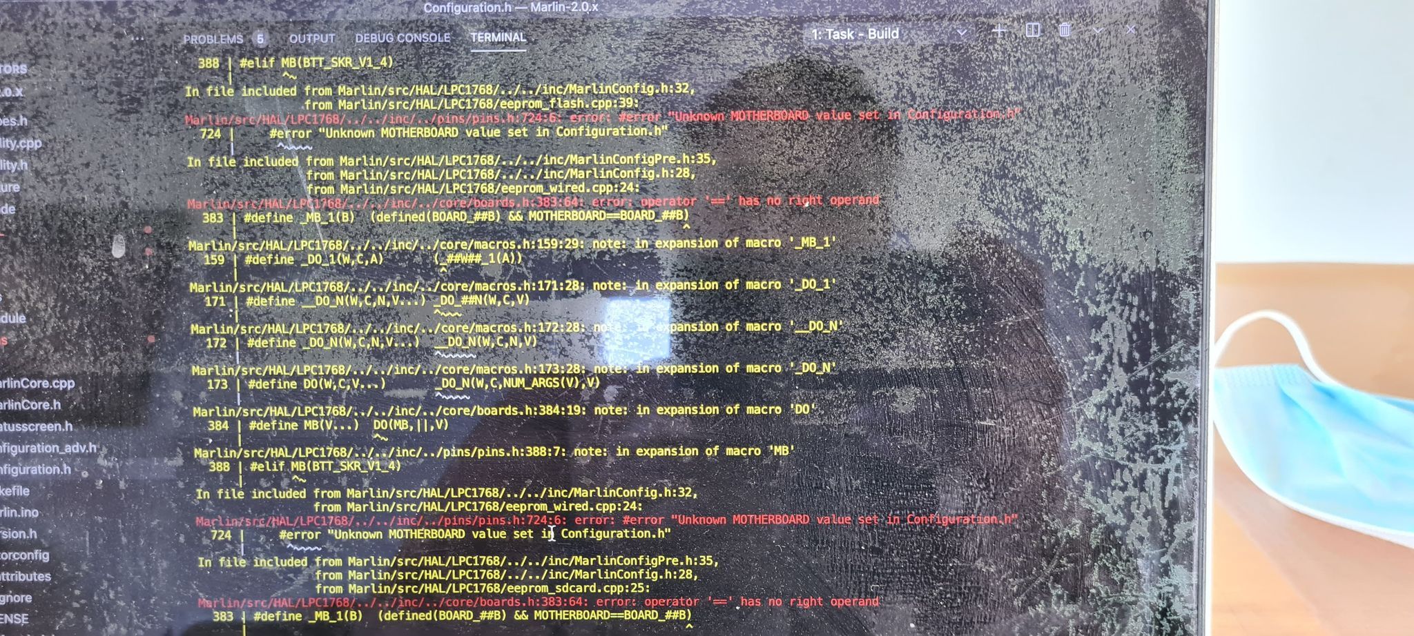

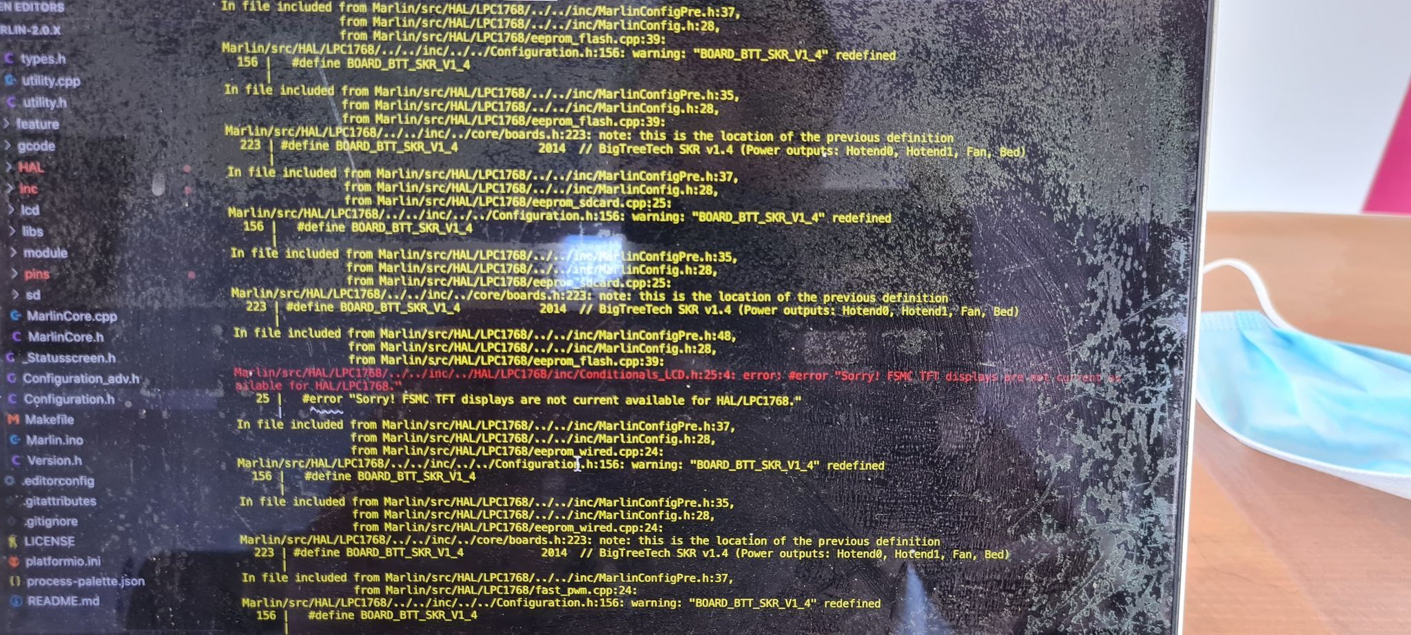

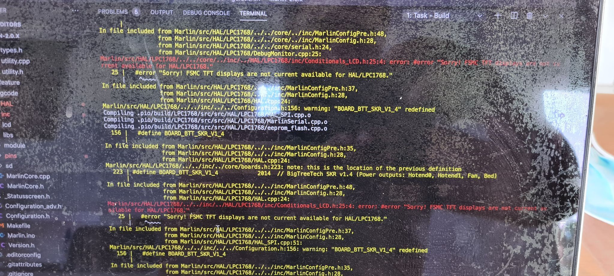

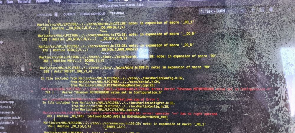

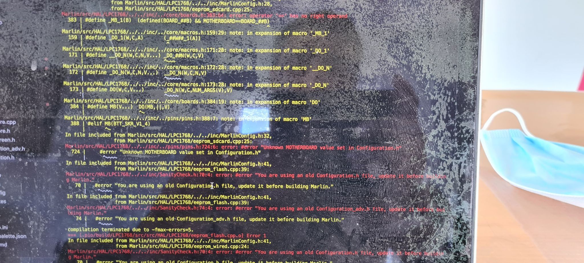

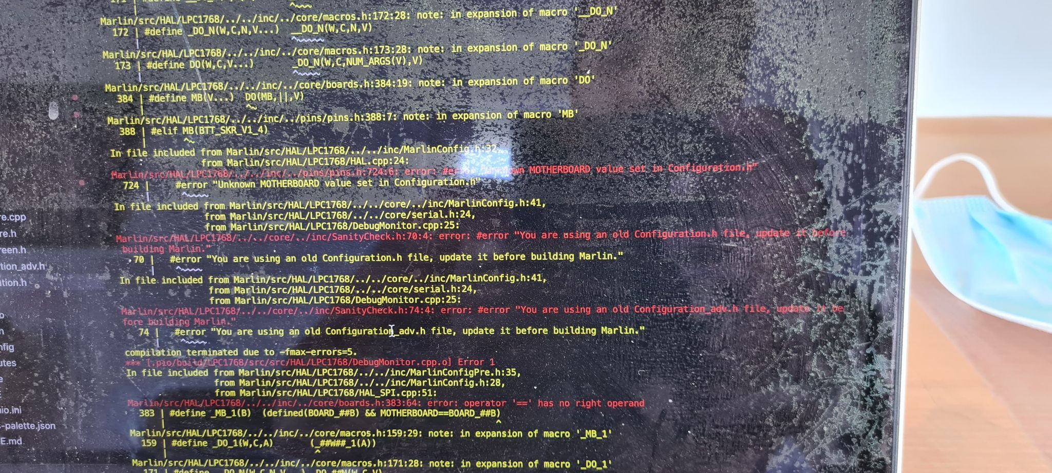

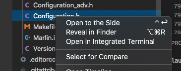

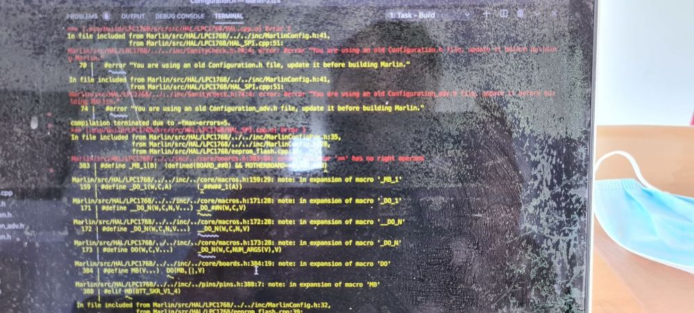

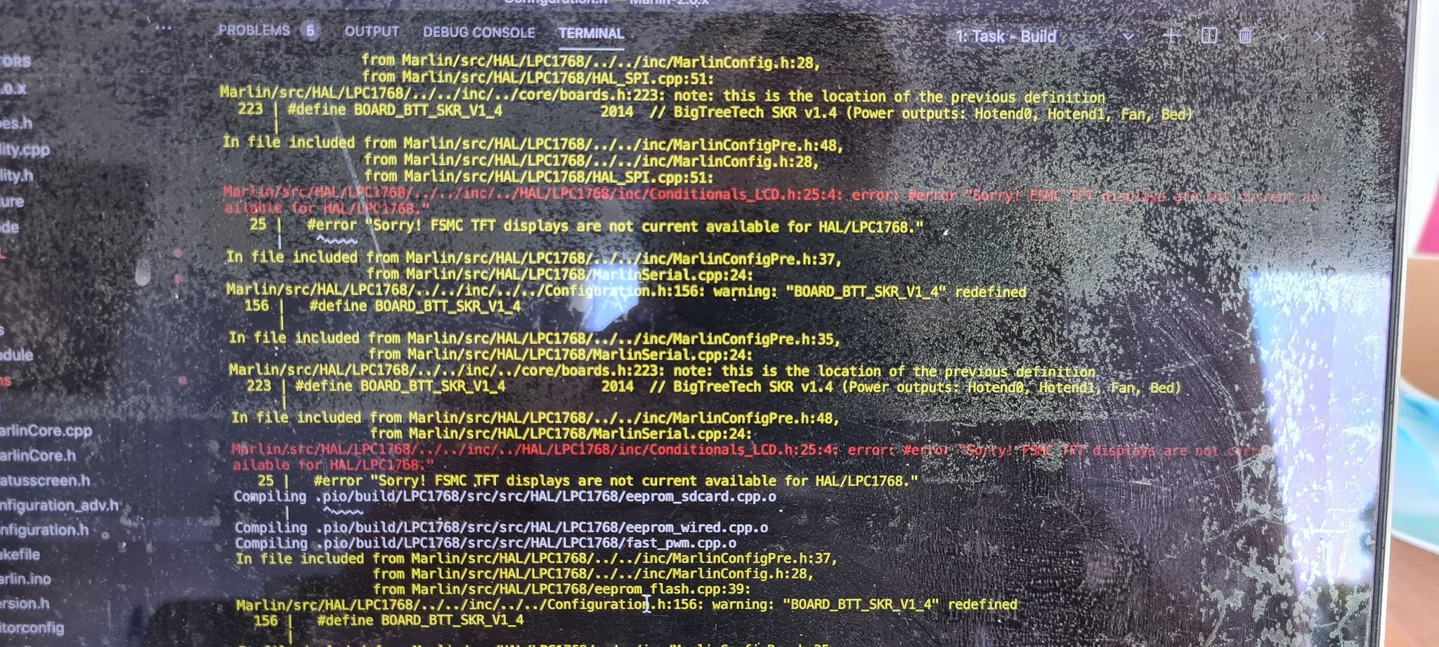

miserovitch Posté(e) Septembre 14, 2020 Partager Posté(e) Septembre 14, 2020 Salut, Pas de probleme, je connais le mode desespoir aussi Tu peux copier/coller le terminal de VSCode en cliquant sur "code" dans la fenetre de ton message. De ce que j'arrive a dechiffrer tu utilises un fichier configuration.h qui n'est pas compatible avec le firmware Marlin que tu essayes de compiler (ecart de version). Il ne suffit pas de copier coller son fichier config pour upgrader marlin. Afin de le refaire facilement il faut editer les nouveaux fichiers config.h et config_adv.h en copiant/collant les valeurs de ton ancien firmware. Pour cela l'option comparer de VS Code est bien pratique, avec un code couleur tu verras toutes les differences entre les fichiers. Tu ouvres les deux version de marlin sur VS code, tu fais un clique droit sur le premier fichier a comparer et tu selectionnes "Select for compare", meme sur le deuxieme fichier a comparer. Fais ca dans un premier temps et ca devrait enlever une bonne partie des messages d'erreurs. On verra ensuite quoi faire s'il en reste. ps: J'ai du mal a supporter les traces de doigts sur les ecrans, chez toi je pense que je saignerai du nez Cdt Laurent 1 Lien vers le commentaire Partager sur d’autres sites More sharing options...

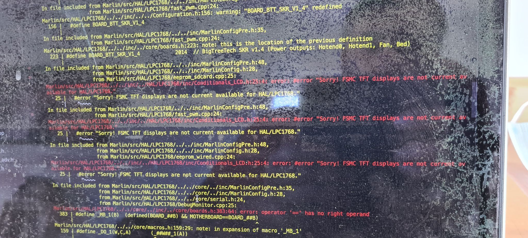

Domenico Ferlisi-Greco Posté(e) Septembre 14, 2020 Auteur Partager Posté(e) Septembre 14, 2020 Voila en cherchant un peu j'ai compiler à partir du nouveau marlin . Bon ça a l'aire de fonctionner Saufffffff que loll . Dans un premier temps j'ai un message qui apparet Fade height off . quand je fais fonctionner mes flèches tout répond correctement par contre j'ai fais un Home du X et la il à ete de cracher sur le coter droit ou il n'y a pas de endstop. Lien vers le commentaire Partager sur d’autres sites More sharing options...
miserovitch Posté(e) Septembre 15, 2020 Partager Posté(e) Septembre 15, 2020 Salut, J'imagine que comme la majorite tu fais un homing vers la position minimale. Verifies que c'est bien le cas // Direction of endstops when homing; 1=MAX, -1=MIN // :[-1,1] #define X_HOME_DIR -1 #define Y_HOME_DIR -1 #define Z_HOME_DIR -1 Si oui alors c'est le sens de rotation du moteur qui n'est pas bon. Il faut changer ca (specifique a ta machine, ci-dessous c'est ma config) // Invert the stepper direction. Change (or reverse the motor connector) if an axis goes the wrong way. #define INVERT_X_DIR true #define INVERT_Y_DIR true #define INVERT_Z_DIR false Ton homing devrait etre bon mais tu auras peut etre un probleme d'inversion des fleches. Qu'utilises tu pour controler la machine, l'ecran de celle-ci? Le PC? Le message "Fade height off" fait surement reference a cette partie du code // Gradually reduce leveling correction until a set height is reached, // at which point movement will be level to the machine's XY plane. // The height can be set with M420 Z<height> #define ENABLE_LEVELING_FADE_HEIGHT Cdt Laurent Lien vers le commentaire Partager sur d’autres sites More sharing options...
