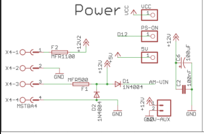

llaq Posté(e) Septembre 14, 2020 Partager Posté(e) Septembre 14, 2020 Bonjour à tous. Hier,j'ai démarré mon alim ATX branchée a ma ramps 1.4. Et la, surprise, la ramps s'allume quelques secondes,la luminosité de l'écran est très faible puis elle s'éteint... J'ai essayé de la rallumer depuis et ça ne marche pas. J'ai changé l'alim et rien n'y fait. Vous avez une idée ? Merci. Lien vers le commentaire Partager sur d’autres sites More sharing options...
gerardm Posté(e) Septembre 14, 2020 Partager Posté(e) Septembre 14, 2020 Bonjour, Regarde si à vide (sans raccord avec la ramps) l'alim délivre une tension. Pour rappel il faut court-circuiter 2 fils de l'alim ATX pour avoir une tension de sortie. Sur la prise ATX, réaliser un shunt entre la borne d'alimentation principale (normalement avec un fil vert) et une borne de masse (normalement avec un fil noir). Je vérifierais avec un contrôleur universel si les tensions existent sur ma carte ramps. La carte ramps1.4 possède 2 fusibles (les deux pièces jaunes sur la photo). Une recherche sur internet "ramps 1.4 schematic" te donnera le plan du circuit imprimé et l'implantation des composants. Bon courage. 1 Lien vers le commentaire Partager sur d’autres sites More sharing options...
llaq Posté(e) Septembre 16, 2020 Auteur Partager Posté(e) Septembre 16, 2020 Le 14/09/2020 at 17:19, gerardm a dit : Regarde si à vide (sans raccord avec la ramps) l'alim délivre une tension. J'avais testé les alims avant,donc je pense pas que ce soit ça Le 14/09/2020 at 17:19, gerardm a dit : Pour rappel il faut court-circuiter 2 fils de l'alim ATX pour avoir une tension de sortie. Oui,ça j'y ai pensé Le 14/09/2020 at 17:19, gerardm a dit : Je vérifierais avec un contrôleur universel si les tensions existent sur ma carte ramps. J'avais oublié de dire que aucune led ne s'allumait sur la ramps Le 14/09/2020 at 17:19, gerardm a dit : La carte ramps1.4 possède 2 fusibles (les deux pièces jaunes sur la photo). Tu penses qu'ils pourraient être grillés ? Merci. Lien vers le commentaire Partager sur d’autres sites More sharing options...
gerardm Posté(e) Septembre 17, 2020 Partager Posté(e) Septembre 17, 2020 (modifié) Schéma: https://reprap.org/wiki/File:Arduinomegapololushieldschematic.png Implantation des composants: https://reprap.org/wiki/File:Arduinomega1-4connectors.png Ta carte ramps alimentée: Avec ton contrôleur en voltmètre continu regarde si tu as une tension avant et après les fusibles F1 et F2, tu seras fixé. Ou ta carte ramps non alimentée : Avec le contrôleur en ohmmètre tu testes la continuité de F1 et de F2 . Modifié (le) Septembre 17, 2020 par gerardm Lien vers le commentaire Partager sur d’autres sites More sharing options...
