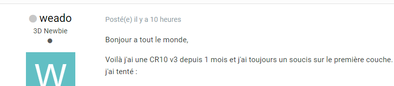

weado Posté(e) Septembre 14, 2020 Partager Posté(e) Septembre 14, 2020 Bonjour a tout le monde, Voilà j'ai une CR10 v3 depuis 1 mois et j'ai toujours un soucis sur le première couche. Soit elle n'accroche pas soit elle accroche mais elle est de mauvaise qualité. Voici ce que j'ai tenté : Réglage du plateau a chaque impression ( feuille de papier ) Fluctuation de la température pour test entre 200 et 220 pour du PLA Changement de filament ( creality, sunly et geeetech) Utilisation de la lac (3dlac) Je ne sais pas quoi faire de plus... Des idées pour m'aider ? Lien vers le commentaire Partager sur d’autres sites More sharing options...
jmevrd Posté(e) Septembre 14, 2020 Partager Posté(e) Septembre 14, 2020 Bonjour @weado, Au vu de ta photo, l'écart entre la buse et le plateau est trop grand. La première couche devrait être plus écrasée. Est-ce que tu es allé voir ce tuto (lien ci-dessous) ? Lien vers le commentaire Partager sur d’autres sites More sharing options...

weado Posté(e) Septembre 15, 2020 Auteur Partager Posté(e) Septembre 15, 2020 (modifié) Merci à tous, J'avais effectivement bien suivi le tuto avant de lancer mon post. Comme vous, je pense aussi que mon fils n'est pas assez écrasé, mais pourtant j'effectue un réglage de mon plateau avant chaque impression, et j'essaie de laisser le moins d'espace possible. C'est à dire que la feuille glisse entre la buse et le plateau, mais avec un léger frottement, mais j'ai toujours cela. Après, je peux augmenter le flux et baisser la vitesse (déjà tenté d'augmenter la température, mais pas mieux). Avez-vous des paramètres à me conseiller pour le flux et la vitesse ? Pour la lac, je fais attention quand je projette pour le coup, mais tenterai le mélange avec du sucre à l'occasion. Modifié (le) Septembre 15, 2020 par weado Lien vers le commentaire Partager sur d’autres sites More sharing options...

weado Posté(e) Septembre 15, 2020 Auteur Partager Posté(e) Septembre 15, 2020 Pour le coup, je fais uniquement les 4 coins avec le nombre de tour qu'il faut pour faut pour que les 4 coins soit tous OK. La question concernant le centre, comment fais-tu pour régler à partir où les 4 angles sont OK ? Enfin, pour la température, cela dépend des moments, soit à chaud , soit à froid, à priori, cela ne semblait pas avoir d'incidence pour le coup. Je test et je reviens vers vous ! Merci Lien vers le commentaire Partager sur d’autres sites More sharing options...
Idealnight Posté(e) Septembre 15, 2020 Partager Posté(e) Septembre 15, 2020 Mets ta buse et ton plateau a température d'impression pour le réglage c'est important et surtout pas de fil fondu sur la buse donc quand tu es a chaud tu demandes une rétract du fil suffisamment loin et nettoies bien ta buse. Tu fais les 4 coins et quand tu contrôles le centre si celui-ci n'est pas bon alors rebelote pour les 4 coins afin de trouver le meilleur compromis pour que le centre soit bon. Les 5 points doivent avoir le meilleurs compromis possible fonction de ta planéité du plateau. Lien vers le commentaire Partager sur d’autres sites More sharing options...

weado Posté(e) Septembre 18, 2020 Auteur Partager Posté(e) Septembre 18, 2020 Bon, j'ai tenté 5 fois les quatre angles mais à chaque fois le centre et forcément plus bas que les angles. Voici le résultat après de multiples réglages. C'est mieux mais pas idéal pour le moment je trouve. Lien vers le commentaire Partager sur d’autres sites More sharing options...
Idealnight Posté(e) Septembre 18, 2020 Partager Posté(e) Septembre 18, 2020 (modifié) C'est mieux mais pas la même pièce ;). Quels sont tes paramètres cura, epaisseur, hauteur de couche ? et ta buse c'est une 0.4 ? C'est du PLA classique ? baisses un peu ta température. Tes courroies sont bien tendues ? Modifié (le) Septembre 18, 2020 par Idealnight Lien vers le commentaire Partager sur d’autres sites More sharing options...

Idealnight Posté(e) Septembre 19, 2020 Partager Posté(e) Septembre 19, 2020 Ta buse c'est une 0.4 ? Baisses ta température a 190/195, je trouve qu'il fait un effet très fondu... Pour cura test en premier lieu de te mettre en 0.2 et tout le reste par défaut pour ton imprimante. Quel motif de remplissage as-tu mis ? Lien vers le commentaire Partager sur d’autres sites More sharing options...
Marc3D Posté(e) Septembre 19, 2020 Partager Posté(e) Septembre 19, 2020 (modifié) En épaisseur de paroi on met en général un multiple du diamètre de la buse. Donc pour une buse de 0.4, mettre 0.4, 0.8, 1.2 etc (et pas 0.9) (Je pense que la machine ajuste, mais dans le cas contraire) PS. Ces traits écartés et épais aux extrémités me font penser à un défaut d'axe Z (trop haut). Faire une pièce de 1 cm et mesurer pour vérifier. Modifié (le) Septembre 19, 2020 par Marc3D Lien vers le commentaire Partager sur d’autres sites More sharing options...
fran6p Posté(e) Septembre 19, 2020 Partager Posté(e) Septembre 19, 2020 @weado Une raison particulière d'utiliser une largeur de ligne de 0,3 avec une buse de diamètre 0,4 ? Lien vers le commentaire Partager sur d’autres sites More sharing options...

weado Posté(e) Septembre 20, 2020 Auteur Partager Posté(e) Septembre 20, 2020 (modifié) 10 heures plus tard... ( Désolé les notifications passent en spam) Effectivement la buse a un diamètre de 0.4. Les paramètres sont des paramètres par défaut que j'avais sur Cura quand j'ai intégré mon imprimante. Merci pour ces réflexions que l'on (en tout cas que je n'ai pas ) en tant que débutant la dessus. Pour revenir sur le sujet de l'axe Z @Marc3D je suis aussi d'accord que cela peut influencé, mais comme indiqué, car beau régler au poil près, j'ai toujours un écart plus important au milieu... Le plateau ne pourrait-il pas être bombé ? Je vais faire un test avec les paramètres corrects liés à ma buse pour commencer. Modifié (le) Septembre 20, 2020 par weado Lien vers le commentaire Partager sur d’autres sites More sharing options...
Tozy Posté(e) Septembre 20, 2020 Partager Posté(e) Septembre 20, 2020 Le 18/09/2020 at 21:50, weado a dit : Bon, j'ai tenté 5 fois les quatre angles mais à chaque fois le centre et forcément plus bas que les angles. Plateau pas plat => vitre ou miroir pour aplanir Ou alors BLtouch pour compenser mais c'est moins simple Lien vers le commentaire Partager sur d’autres sites More sharing options...
Idealnight Posté(e) Septembre 20, 2020 Partager Posté(e) Septembre 20, 2020 Si tu es en bien en 0.4, alors comme l'a fait remarqué @fran6p corriges ta largeur de ligne et fais une recherche sur les paramètres de base pour ton imprimante car à mon avis c'est pas la seule valeur qui n'ait pas adaptée Lien vers le commentaire Partager sur d’autres sites More sharing options...
